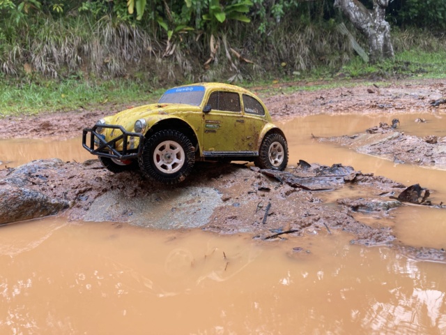

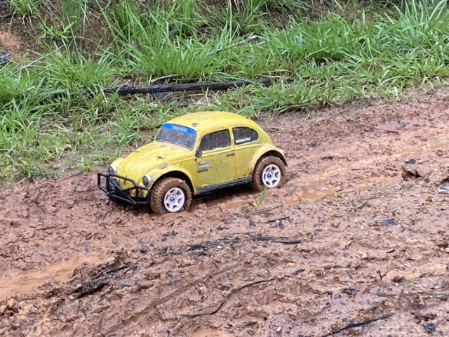

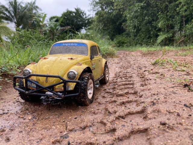

    Elle affronte les pistes sur-américaines :
    Parfois ça roule bien :
    Parfois c'est plus "humide" :
    Voir acrobatique :
    Mais elle passe toujours :
    Entre les différentiels bloqués et les pneus de Dawii, elle est assez amusante à piloté en tout terrain.
    Le 35T est presque trop rapide mais ça permet de mettre les gaz quand c'est roulant.
    benjcox59, Dédé33, gicab and 4 others like this.
