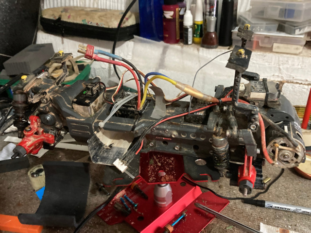

    Après-midi réparation de fortune.

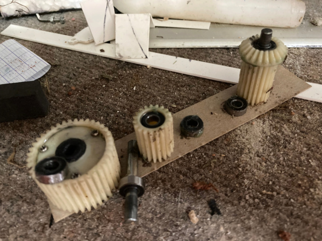

    Pour la passer en propulsion (puisque je n'ai pas assez de pièces pour la réparer en 4x4), il faut commencer par virer l'arbre de transmission AR-AV :
    J'ai remis en place les dogbones d'origine mais je n'en ai plus que 3 en stock donc ça sera uniquement pour l'arrière :
    J'ai viré tous les engrenages et le "différentiel" avant, ça fera moins de poids :
    Bouchage du trou laissé par les sorties de différentiel avant :
    C'est près, plus qu'à tester :
    Pour le test, vu l'état du terrain devant chez moi ça a été très rapide.
    En 4x2 il ne faut même pas penser aborder les flaques d'eau, elles sont trop boueuses.
    Cependant, sur terre "sèche" avec le différentiel arrière bloqué, ça dérape bien.
    Elle va peut-être être drôle à conduire finalement... Et puis je n'avais pas encore de propulsion dans l'écurie.
    Il va aussi falloir que je reprenne la peinture, il y'en a encore qui partie.

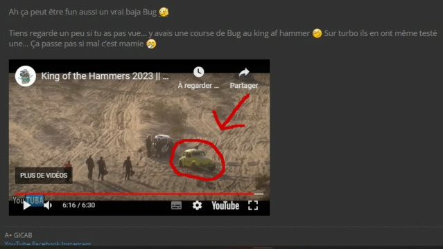

    Ah ça peut être fun aussi un vrai baja Bug (y)
    Tiens regarde un peu si tu as pas vue… y avais une course de Bug au king af hammer ;) Sur turbo ils en ont même testé une… Ça passe pas si mal c’est mamie :hihi:

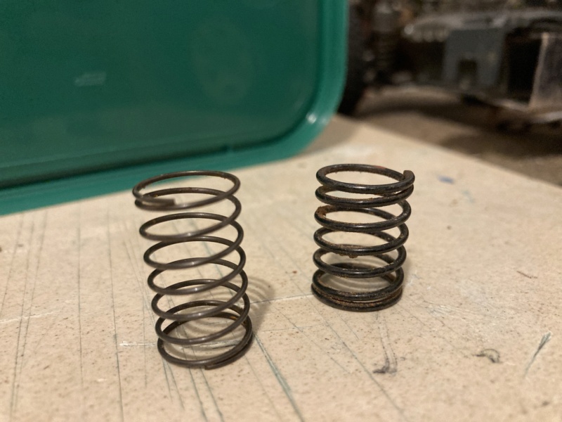

    Au passage j'ai cherché si je n'avais pas des ressorts plus souples que ceux qui étaient en place.
    J'en ai trouvé qui feront l'affaire même s'ils sont tellement souple qu'à l'arrière la bague est serrée au maximum.
    A gauche les "nouveaux" ressorts, à droite l'ancien.

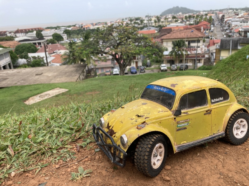

    Maintenant elle est sympa à conduire, pas rapide mais sympa !
    Petit coucou avec la ville de Cayenne en arrière plan.

    Simpa la Cox mais du coup si elle ne va pas vite, si elle est mauvaise en franchissement il reste plus que l'apparence pour la différencier d'un quelconque jouet
    Et aussi les photos de Guyane en hiver c'est interdit ça. En France meme si c'est vrai qu'on à pas tant de froid pour la saison ça reste l'hiver avec un temps pourri
    Je crois que je vais finir par émigrer moi.. Guyane, réunion.... Si j'arrive à couper mes liens en France.... Chao byby

    C'est une pistarde tout chemin, bien au dessus du jouet quand même:p
    C'est impressionnant comment le climat de Guyanne attaque les matériaux, et l'utilisation aussi(y)
