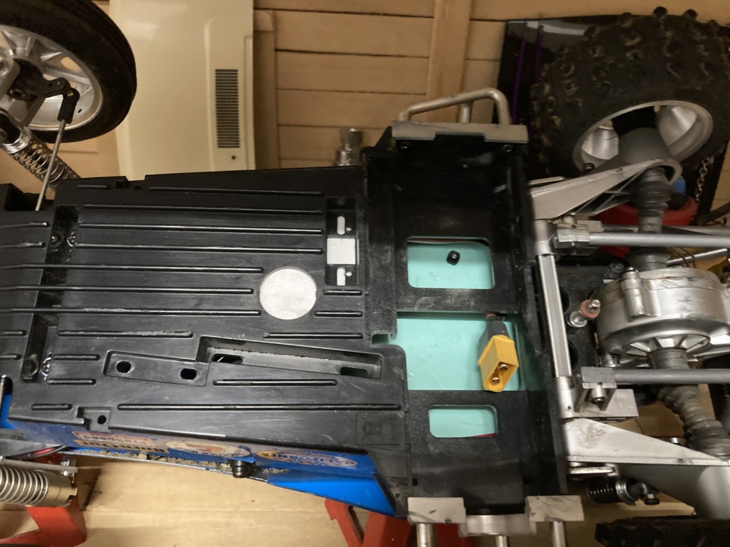

    Et je me demandais aussi par où tu faisais passer le cable de la batterie ? (sur la notice il montre par l'extérieur ce qui est particulièrement moche)
  3. gicab
    7 272
    14 448
    Le look est sympa (y) et on peut bien le personnaliser ;)
    Pour les roulements j’ ai pris un petit kit pour dans les 10€ tu as tout y en 13
    Pour le fil tout simplement comme ça ;)
