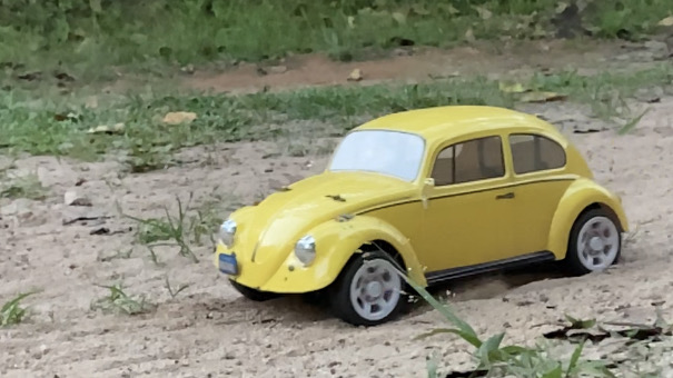

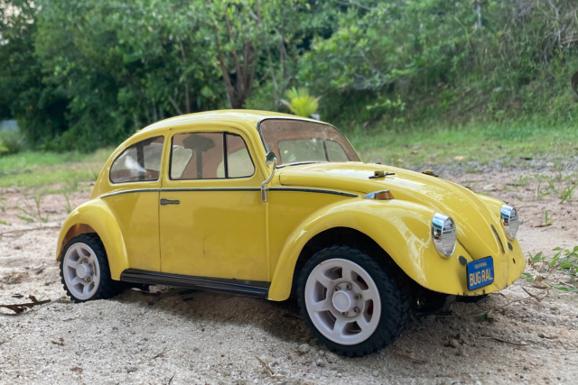

    Quelques nouvelles de la petite Beetle.
    J'ai finis par lui troquer ses chaussures seventies contre des baskettes plus modernes :
    Les beadlocks sont montés sans l'anneau central. Le pneu est plus compressé en largeur qu'avec les jantes d'origine ce qui donne un effet "balonné", une roue plus étroite et légèrement plus grande en diamètre. Du coups j'ai du réhausser la carrosserie de 3 mm en jouant sur le jeu entre les crans pour les clips.
    Le comportement est plus joueur du train arrière et je trouve paradoxallement la motricité dans le sable légèrement supérieure mais ce n'est peut-être qu'une impression.
    Au passage elle a reçut le kit roulement.
    Cependant j'ai laissé les paliers bronze pour la "couronne", je ne sais pas si c'était une bonne idée mais ça m'a parue plus solide que les roulements.
    (Édite : je l’avais déjà mentionné plus haut)
    Je me tate à bloquer le différentiel arrière pour améliorer la motricité dans le sable et la poussière de latérite mais je crains les effets secondaires sur le bitume.
    Surtout avec le Brushless qui doit arriver.

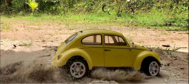

    Tourner en rond dans son allée...

    Elle se débrouille bien hors route :)

    Cool je voudrais bien la même allée ;)

    C'est pénible le gravier avec un RC qui dépote.
    Il en vole de partout.

    franchement elle est top, il n'y a pas moyen tout simplement d'augmenter la garde au sol et rester sur le même châssis?

    C'est faisable mais il faudrait sacrifier les ailes de la Beetle et je n'ai pas vraiment envie de faire ça (pour le moment).
    De plus ce chassis a un defaut, la transmission gène et limite le débatement vers le bas de la roue arrière droite. Il existe bien un kit qui corrige ça mais il est aussi cher que tout le reste de la voiture.
