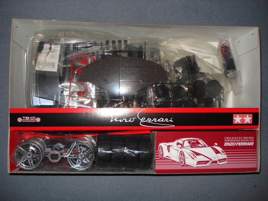

    Donc, voyant la tournure que ça prenait, j’ai décidé d’aller sur eBay Allemagne pour dégoter un kit neuf, et vendu à un prix défiant toute concurrence. Une semaine plus tard, je me retrouve avec une Ferrari Enzo à la maison, livraison assurée par DHL, service très compétent et plus sérieux que Coliposte même si ce n’est pas le même tarif. Qu’importe, le résultat est là, la Poste a lamentablement échoué dans sa tâche (et là, je suis encore furax selon vous ?).
    Sur le couvercle du packaging, Tamiya a indiqué comme quoi les roulements à billes et le variateur électronique sont fournis d’office. Tant mieux ! Mais je remplacerais tout de même le variateur par un modèle étanche. Quand je me lance dans un projet j’aime mieux me préparer comme il faut.
    La carrosserie de la Ferrari Enzo ne m’intéresse pas. A mes yeux, c’est certainement la Ferrari la plus laide que j’ai pu voir jusque-là, au même titre que la 612 Scaglietti. Comme j’ai déjà ma carrosserie pour mon TB01, la Enzo et ses roues sont parties dans mes petites annonces.

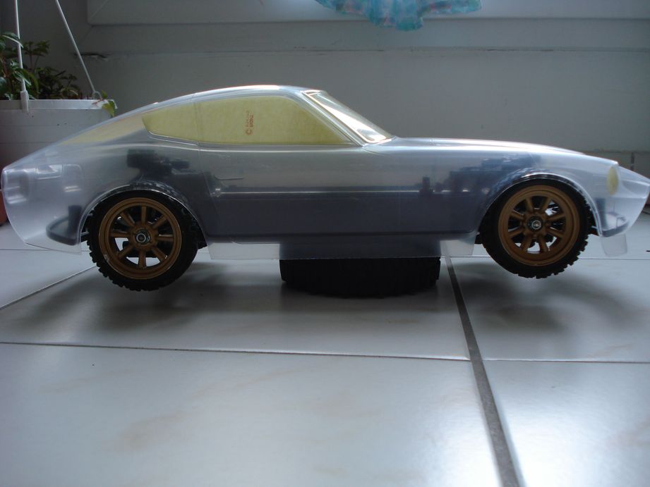

    A présent je vais plutôt vous parler des modifications que j’ai apporté au TB01. Ma carrosserie est plus courte au niveau de l’empattement de 6 mm, passant ainsi de 257 à 251 mm. Après avoir posé la question sur le forum de « tamiyaclub.com » avant même de recevoir le chassis, la solution retenue a été de mettre des entretoises de 3 mm dans tous les triangles pour parvenir aux 6mm de raccourcissement (chose que j’avais déjà faite sur mon M04 pour avoir un empattement de 210 mm).
    Ce travail rendra unique le TB01 puisqu’il sera le seul à avoir un empattement raccourci. Cela devrait également permettre de rendre le chassis plus agile en virage mais moins stable en ligne droite.

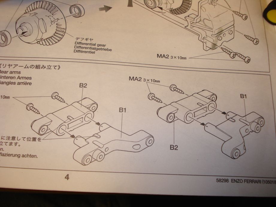

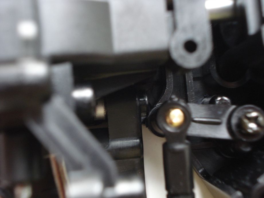

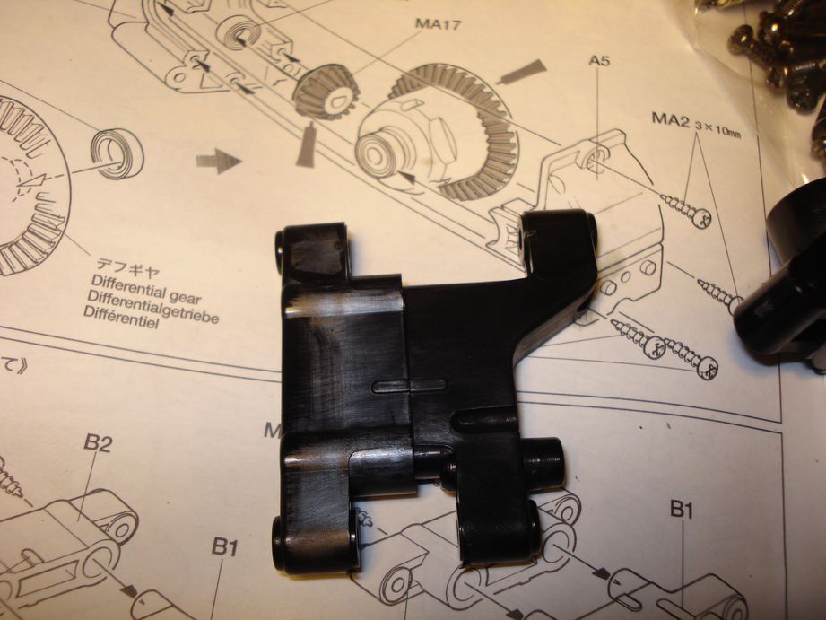

    Le raccourcissement de l'empattement ne s'est pas fait sans découpe supplémentaire. Concernant le train arrière, les triangles inférieurs de suspension touchent les nervures de rigidification du chassis. Charcutage obligatoire !
    Du coup, ça passe mieux :
    Et pour le train avant, là c'est toute la direction qui touche les triangles. Donc impossibilité de braquer les roues. La solution a été de découper le téton qui dépasse du triangle inférieur comme ceci.
    Avant :
    Et après :
    Après tous ces efforts, voici le moment tant attendu du montage à blanc pour vérifier les bienfaits de son travail :

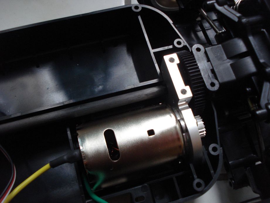

    Pour commencer, on va voir ce que donne le TB01 avec son RS540 d’origine. Il y a un radiateur en alu fourni dans le kit. Je me suis simplement contenté de faire un rodage dans du pétrole comme d’habitude.

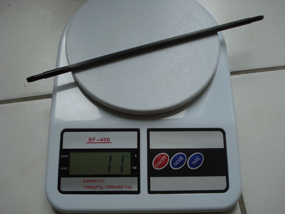

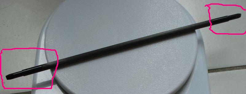

    Au sujet de la transmission, j'ai remplacé le cardan central par un modèle en carbone. L'intérêt se situe dans le gain de poids, donc gain d'inertie et d'autonomie. La différence est de 6 grammes d'après mes mesures.

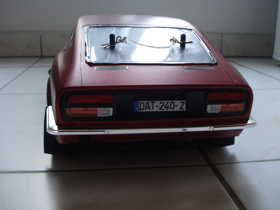

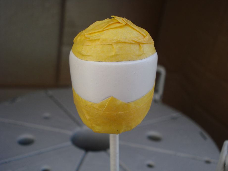

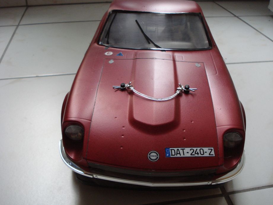

    Passons à la phase de peinture où, pour une fois, je ne vais pas peindre par l’intérieur mais par l’extérieur. Le dessous sera peint en couleur cuivre, quand l’extérieur aura une première couche de blanc, puis de gris aluminium et enfin la couleur rouge métallisée et rouge translucide. La teinte finale n'aura rien à voir avec celle de la voiture inspiratrice mais je préfère ma "Z" dans cette couleur-là.
    Les autocollants représentant les contours chromés des vitres ont été découpés pour retirer la partie teintée en noir des fenêtres latérales et la lunette arrière. En faisant ainsi, on peut alors apercevoir l’habitacle et son pilote. J’ai personnalisé la plaque d’immatriculation avec la planche conçue pour les Tamtech Gear au 1/14ème.

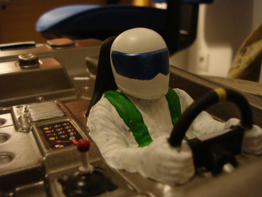

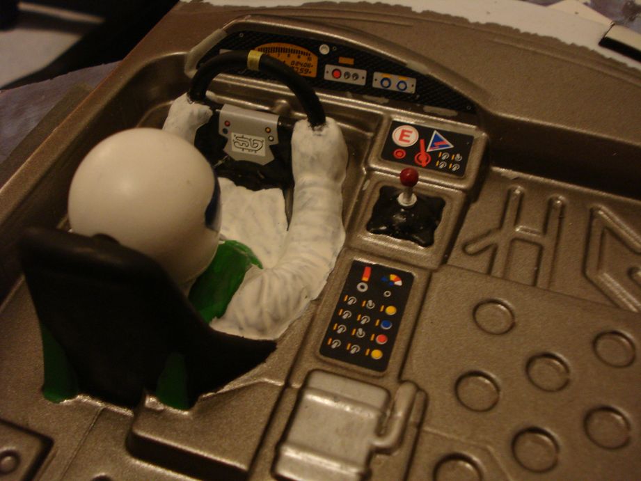

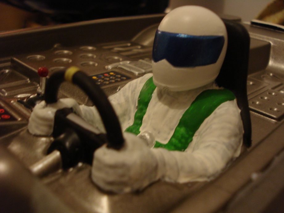

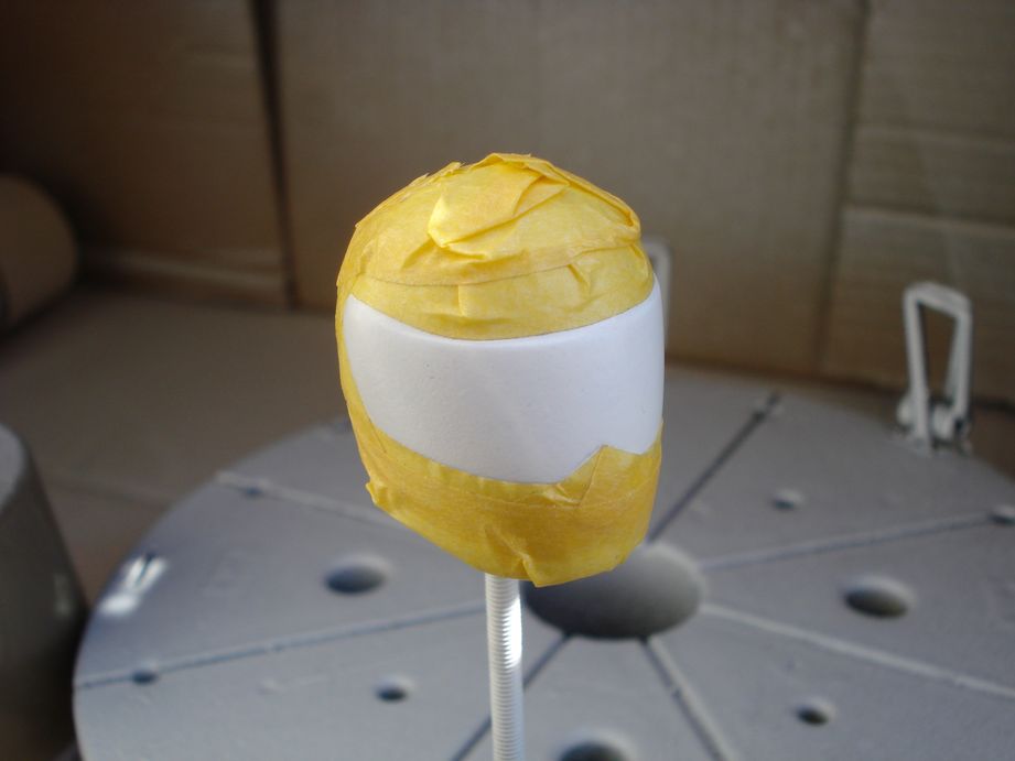

    L’achèvement de mon TB01 se termine par l’habitacle et quelques détails esthétiques supplémentaires. Concernant le pilote, j’ai choisi un casque intégral à visière fermée, mais en modifiant la forme de la visière à coup de mastic de modélisme Tamiya (le fameux Putter gris). Je vous laisse deviner le nom du pilote…
    Sachez que je vais bientôt changer d'habitacle pour un modèle dont le volant sera à droite. La raison est que les essuie-glaces fournis dans la planche d'autocollants sont des modèles prévus pour les conduites à droite. A moins d'avoir les mêmes autocollants dans l'autre sens, je ne vois pas comment faire autrement ?

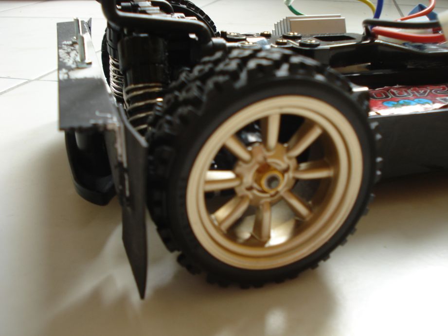

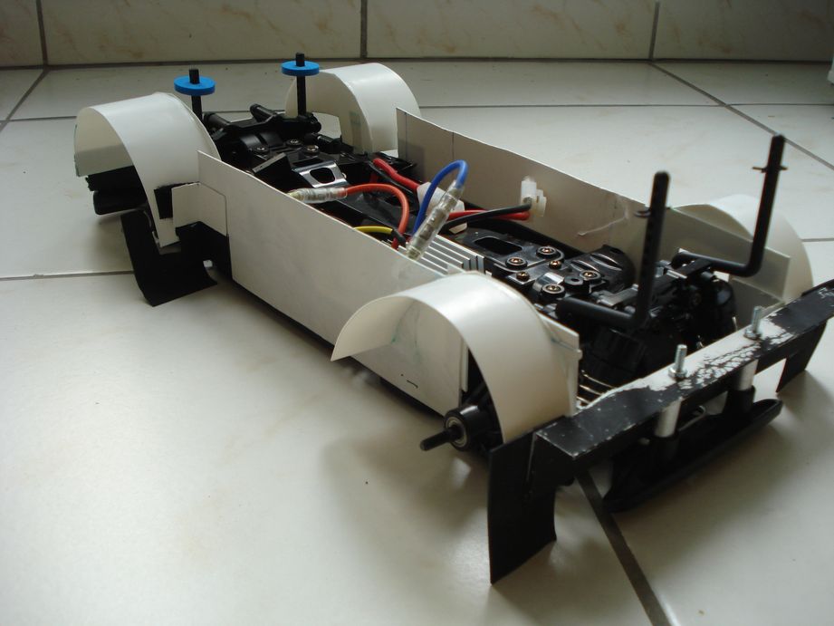

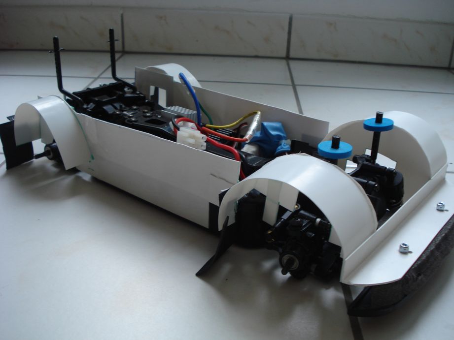

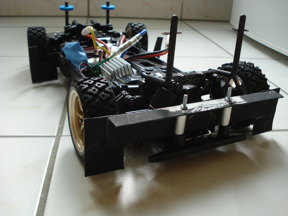

    Sous la carrosserie, j’ai fabriqué une coque en carte plastique pour dévier les projections en dehors du chassis. Cela rajoute un peu de poids, mais aussi un peu de réalisme au modèle notamment lors des prises de photos en statique. Après quoi, j'ai repeint en noir mat l'ensemble à l'aide d'un pinceau.
    Enfin pour couronner le tout, la cerise sur le gâteau, des bavettes de roues ont été découpées dans un échantillon de matière souple appelée « géomembrane EPDM PRELASTI » de chez Cultisol.

    Et la photo pour montrer le résultat avec les bavettes et protections de châssis :?:
    C'est dommage, en plus si ça rends mieux en statique... :tadaa3:

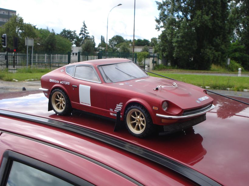

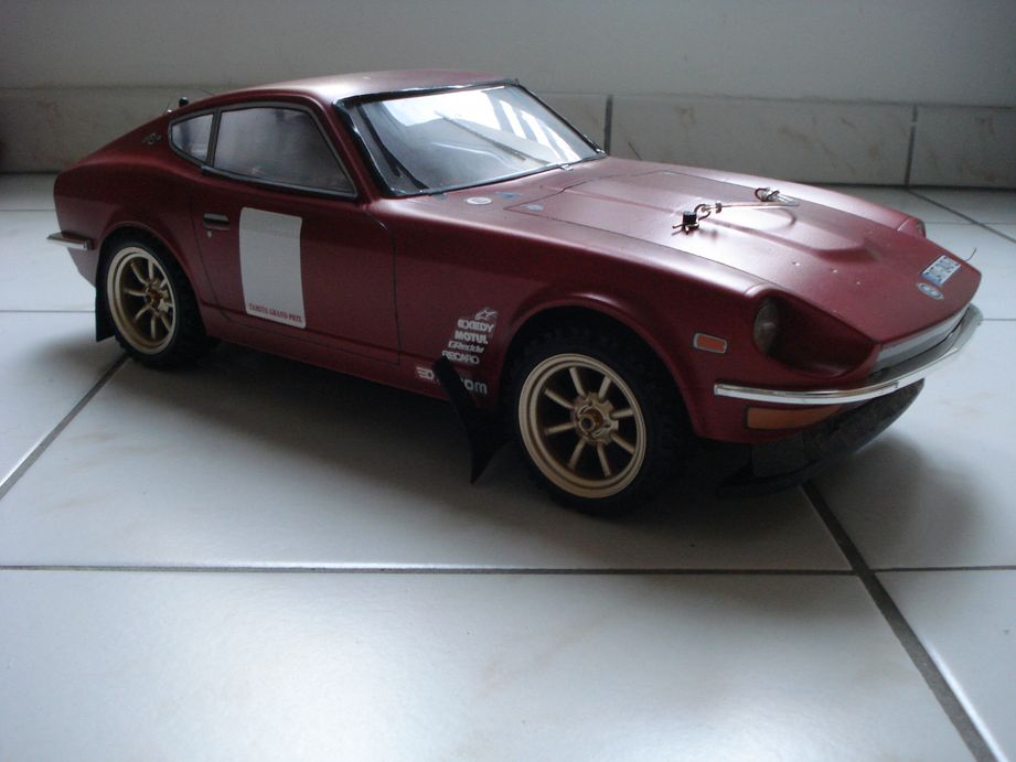

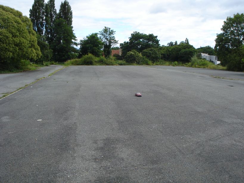

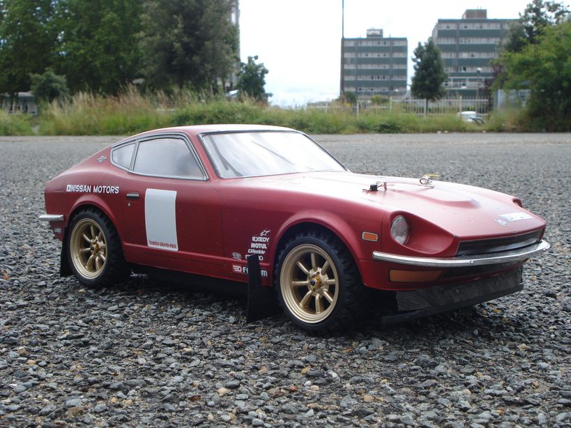

    Voici les quelques photos que j'ai prise lors de ma séance d'essai sur un parking à côté de chez moi.
    La bête avant l'arsouille :
    Qui repose sur ma voiture réelle :
    Ça, c'est juste un bout du parking sur lequel je me trouvais :
    Et la belle au démarrage :
    Pas évident de conduire et de prendre en photo en même temps. Lors de cette séance d'essai, je me suis aperçu de certaines choses. Déjà, la voiture tient bien la route, son comportement est plutôt rassurant grâce en grande partie à sa transmission intégrale. La Datsun n'est pas vicieuse du tout, et les réglages de suspension d'origine sont plutôt satisfaisants. Le RS540 est un peu juste en ligne droite, mais à voir après en spéciale où justement les portions rapides ne sont pas nombreuses.
    Par contre, il faut noter un aspect important, le TB01 ne supporte pas les gravillons ! La caillasse est rentrée dans le système de direction, bloquant à plusieurs reprises tout le mécanisme. Ma protection ne protège pas les ouvertures à ce niveau-là. D'ailleurs, les gravillons ont quand même pu rentrer sous la carrosserie. En clair, il faudra améliorer la protection du chassis, notamment la partie située entre les passages de roues avant et arrière.
    Mais le plus important, est que j'ai relevé un défaut dans le cardan central en carbone. Celui-ci a bien tenu pour le moment, sauf que j'ai réussi à faire décoller les embouts à méplats de ce cardan. En fait, ce sont des pièces en alu qui viennent se coller au cardan lui-même. Ma séance d'essai a été interrompu par le fait qu'un des embouts se soit décollé du cardan. Le bruit était affreux et faisait grincer les dents.
    J'ai donc procédé au démontage complet de la transmission pour rajouter de la colle cyano (Super Glue). Et pour le moment, ça tient bien. De même, les roulements doivent être traités au WD40.
    En tout cas, je sais ce qu'il me reste à faire pour fiabiliser encore ce TB01.

    Sur ma Datsun Df03-Ra, j'ai les mêmes problèmes de gravillon.
    Avec ton intérieur tu peux pas, mais moi j'utilise une sous carrosserie de dark impact qui dévie un peu les gravillons. Sinon Tamiya à sorti un nouveaux châssis Rally Xv-01 je sais plus, avec des garde boue bien pratique... À voir du côté des pièces détachées.
