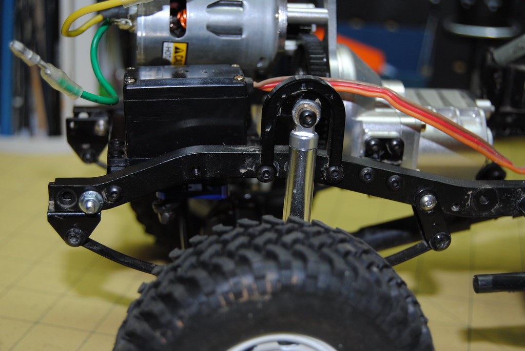

    Juste avec la lame principale et le ressort dans l amorto c est tres souple
    Me reste juste a faire cette modif devant
    Photo pour montrer l arriere

  4. tchoupy57
    ben sur la 2ieme ça vas faire pareille la jumelle vas venir sur le chassis,
    moi je coupereais sur la carro juste la largeur des jumelles.
    je sais au début c'est dure de vouloir couper la carro :rir3:

    Ben ca y est j ai coupé :cryi3:
    Et voila la difference
    Je pense que la ca va beaucoup mieux.
    reste a fignoler la decoupe :brico3:
  6. tchoupy57
    Ben tu voie :wink3:
    Pas du trop mal au premier coup de dcie :mdr3:
  7. VINCEREEF
    VINCEREEF membre
    2 328
    Pas du tout !!!! la jumelle sur cette photo est fixe donc elle ne pourra pas remonter toucher la carro....
    Celd !!! t'as coupé trop vite :rir3:
  8. gg2b
    gg2b membre
    28 Mars 2009
    1 264
    23
    non je pense qu'il voulait dire que la jumelle (coté intérieure vue que le montage est inversé) allait toucher le chassis avec le poids et le débattement :smile3:
    donc c'est bon le découpage devait avoir lieu si il ne voulait pas rehausser la carro :jecpa3:
  9. VINCEREEF
    VINCEREEF membre
    2 328
    Normal qu'elle vienne toucher le châssis ....c'est que le débattement est à son max !!
    Sur les 1/1 quand c'est au max, ça fini par se poser sur le châssis ...

  12. CELD
    CELD membre
    24 Décembre 2010
    491
    Non elle n est pas fixe a l avant
    compressée
    décompressée
    elle est bien mobile et je vous assure que ca le change completement ;)
  13. VINCEREEF
    VINCEREEF membre
    2 328
    Bien sûr !!! mais si tu avais simplement inversé les fixations avant/arrière sur les lames avants, tu n'était pas obligé de découper ta carro !!! :jecpa3:
    C'est simplement ce que l'on voulait t'expliquer avant que tu ne coupes mais .... :tadaa3:
  14. CELD
    CELD membre
    24 Décembre 2010
    491
    Oui c est vrai mais je pense que c est mieux comme ca, apres je peux me tromper....
    et puis le parechoc couvre la decoupe
  15. titi20290
    titi20290 membre
    1 288
    31
    surtout que c est toi qui avait trouver le montage inverser des lames et que tu avais poster les photos enfin a l avenir pour autre changement sur ton trail finder essaye toute les possibilité avant de couper ta carro pour quelle reste d origine sinon j adore son comportement et son réalisme :yeah3:
