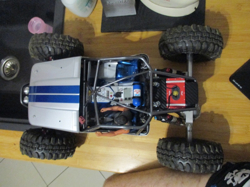

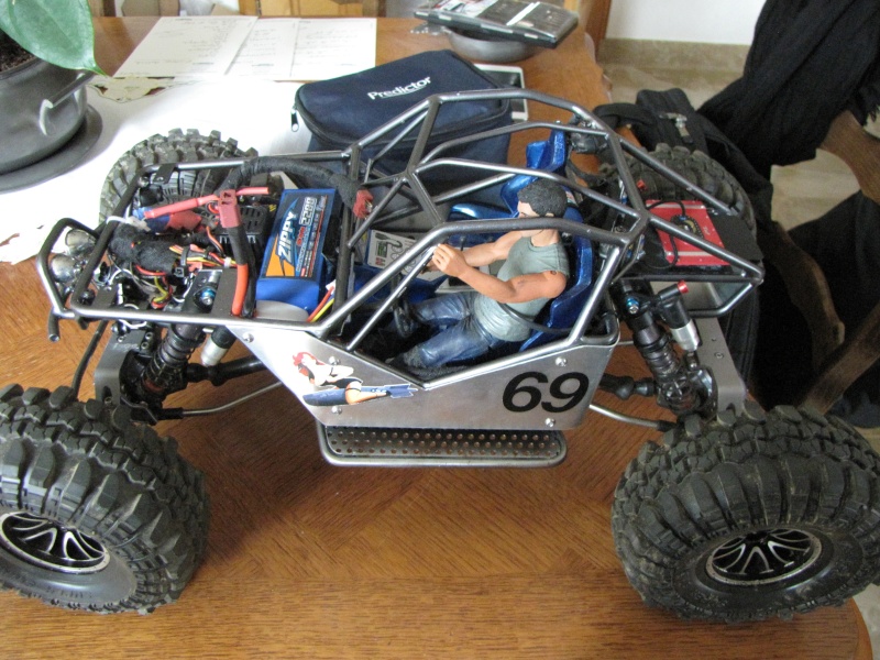

    Après la présentation de la machine de mon fils, voilà la mienne.
    Un Wraith acheté d'occasion via le forum full stock.
    Après quelques mois de roulage avec mon fils et voyant que j'en sert plus que de mon XR10 je met celui-ci en vente afin de financer l'amélioration du Wraith. :smile3:
    Evolution de la machine en BOMBRACER !! 04/10/2015
    Partie châssis :
    - ponts av/ar complet full option Vanquish CURRIE
    - liens titane Vanquish
    - barre Panhard
    - Chassîs fait maison by G-MArc
    - fusée et porte fusée alu noir Vanquish
    - barre de direction titane
    - jantes alu beadlock noires et chrome
    - amortisseurs Gmade Piggyback 103 mm
    - Pneus et mousses Proline Intelco Super Swamper XL
    - Boite supershafty Bombproof AX10 trans 5mm output
    - Cardans métal diam 5
    Partie électronique :
    - moteur Tekin 3300KV plastidipé
    - Castla Mamba Max plastidipé
    - Servo HITEC SH7954 SH Couple : 24kg.cm(6V) 29kg.cm(7.4V) + palonnier alu
    - CCBEC Castle 10amp
    - Kit LED Axial
    - Accus lipo 3S 2200mah
    - GT3B hackée
    Poids 4.4kg
    Ancien combo
    - moteur Holmes Hobby Torquemaster Pro 35T
    - Castle Sidewinder SV3 Waterproof

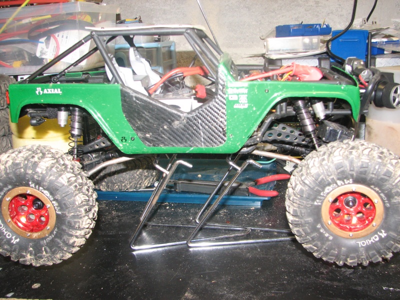

    Voila les photos.

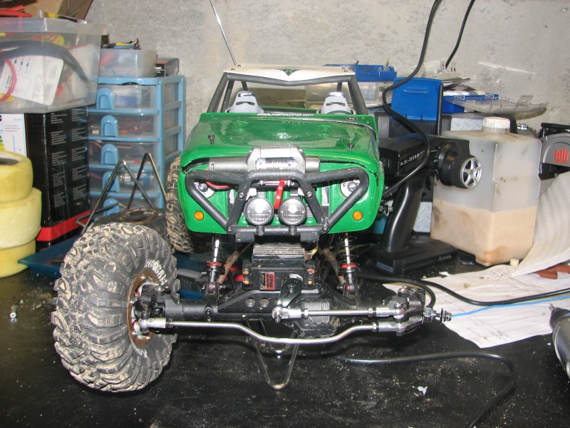

    Le facteur m'a déposé ce jour un joli petit colis !!! :yesd3: :yesd3:
    Voila des photos de la bestiole en chantier !
    J'en mettrais d'autres quand j'aurais reçu mes nouvelles pièces. :smile3:

    Et voila les nouveautés en place ! :yes3: :yes3:

    Par contre ce qui est moins drôle c'est que j'ai arraché un cable de led sur le pare choc avant et du coup il va falloir que je redemonte tout l'avant pour recabler :mad3: :mad3: :mad3:

    On m'a dit qu'il faudrait enlever un lien a l'avant par rapport a la barre Panhard mais je en sais pas lequel et pourquoi.
    Quelqu'un peut-il m'expliquer ? et me dire lequel enlever ?
    Merci d'avance

    Tu enlèves le liens sup gauche puisque ta barre panhard est fixée à droite sur ton pont avant.
    Ainsi le pont va pouvoir se déplacer latéralement lorsque les amortisseurs seront en compression, là avec 4 liens la translation est difficile voir impossible et donc tu perds en souplesse et en croisement.
