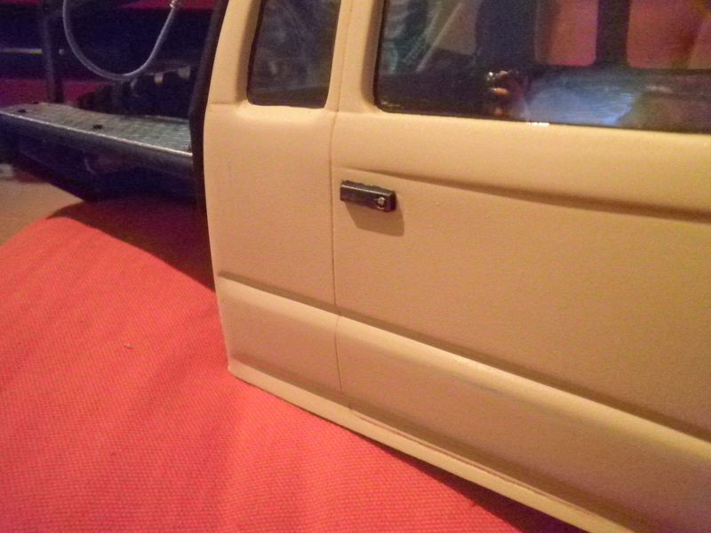

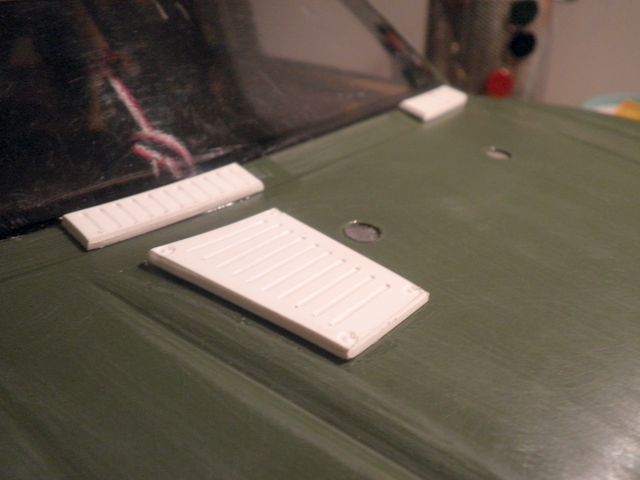

    comme j'ai viré les stickers d'ahabillement carro, j'ai d'abord rajouté 3 ouies d'aeration moteur et habitacle et des poignées de portes taillés dans une plaque de pvc de recup et collé à l'araldite :

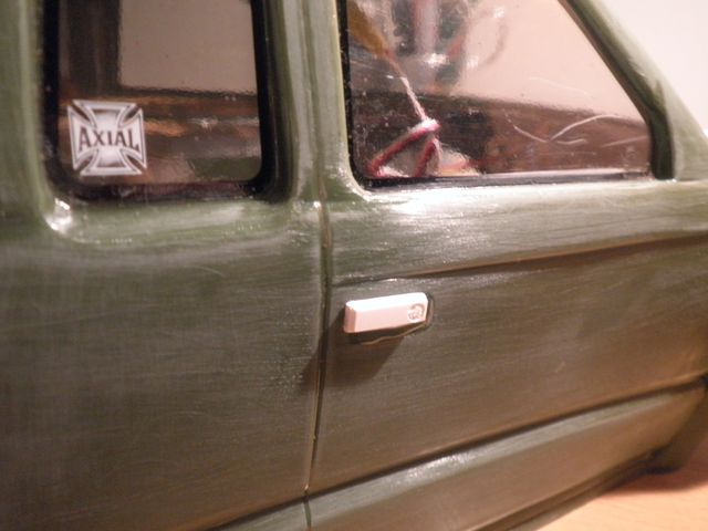

    puis, j'ai entierement repeint la carro du Honcho
    - peinture exterieure apres avoir soigneusement depoli le lexan au papier de verre fin
    peinture speciale graffiti mat (un choix dingue de couleurs) MTN94
    une fois posé, elle presente toutefois un effet granuleux qu'il faut polir un peu.
    une touche de noir sur les elements + brossage à sec en argent pour amener les volumes.
