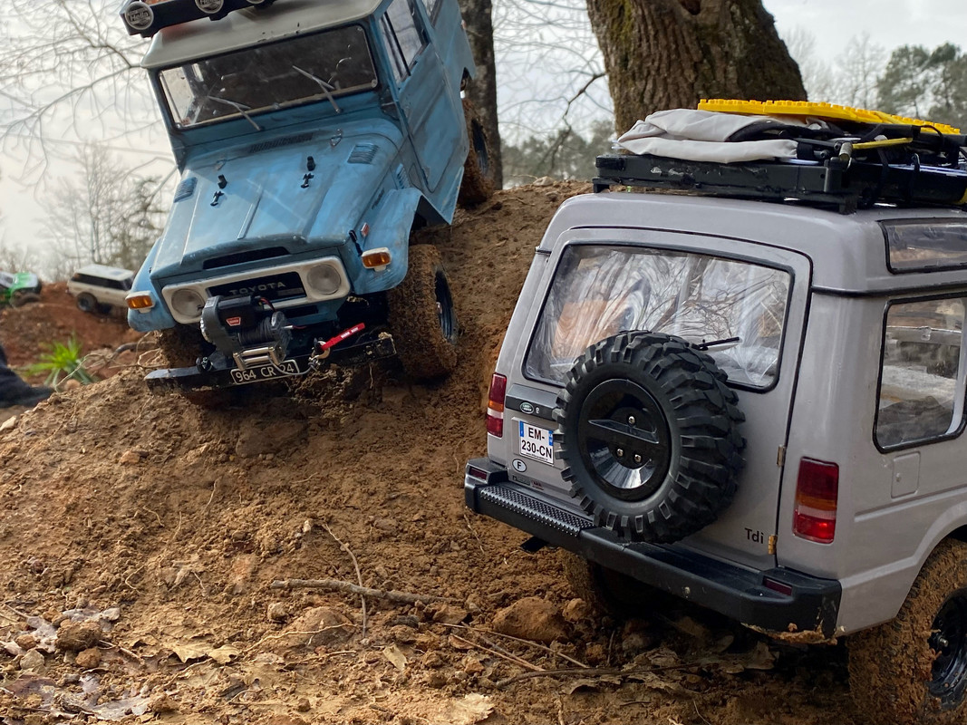

    Mon chevy à lames jantes 1.55 , pneus mtz 84mm extra bas , hyper réaliste.
    Mon toy à lames jantes 1.9 mst 90 x25 mm extra bas ,hyper réaliste
    Mon série à lames jantes 1.9 mst 90x20 mm extra bas hyper réaliste
    Pouvoir de franchissement scale bien entendu :
    Chevy chassis long , bon beh on va oublier le mot franchissement :hihi: garde au sol 15mm.
    Le toy châssis standard garde au sol 15 mm franchissement .....géant :humhum: par-chos 40 mm de débordement et passe à l'aise bleze :hihi: donc ce n'est pas ton par-choc qui ne va pas :humhum:
    Le série conduit anglaise oblige :love: garde au sol 20mm, profondeur par choc en avant moins de 15 mm :humhum: un série :hihi:
    franchissement hyper scale du régale hyper réaliste ... le pied ça glisse juste ce qu'il faut peu d'adhérence :love: MAIS passe tres fort et si je vous parle du gras la c'est le pied mais pour du gras modéré pas le mud fest :hihi:
    C'est quoi le secret de tous c'est 4x4 super franchiseur pour moi que 2
    c'est quoi à votre avis ?

  8. moab
    oops j'avais oublier un mot :hihi: "quoi"
    C'est l'empatement . juste le bon compromis entre les roues avant et arrière et le centre de gravité au plus bas. De base c'est tout en scale.

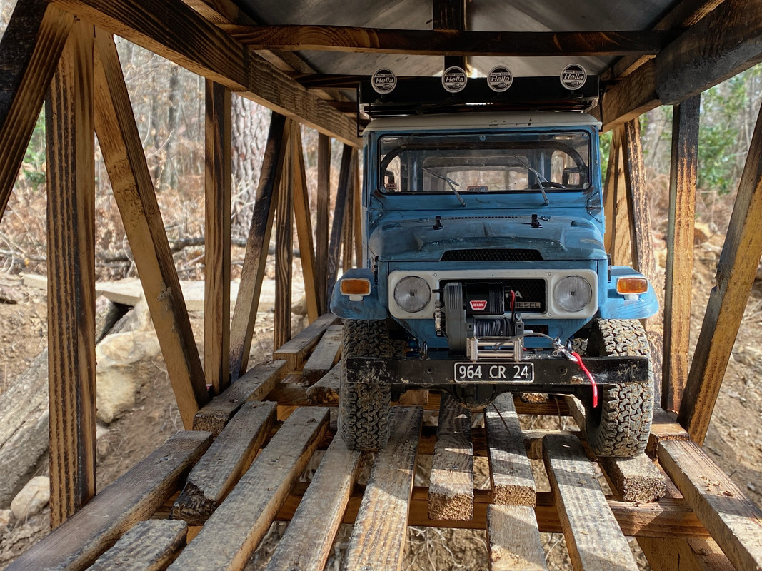

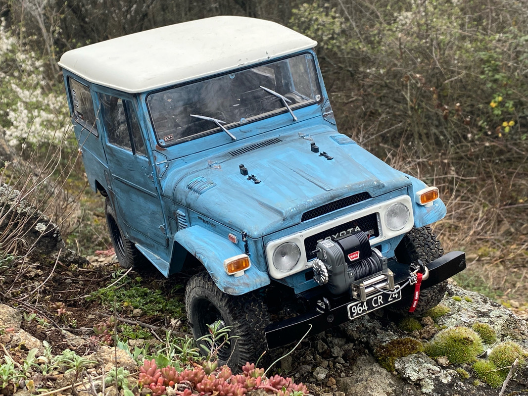

    Salut la compagnie bon quelques évolutions de mon BJ depuis février:
    passage de roue RC4WD
    TREUIL RC4WD
    Galerie pas encore finie
    Suspensions en 80mm
    création de support moteur pour la rehausse du moteur afin de gagner de la place pour le cardan.
    logo de calandre
    par contre je recherche des rétroviseurs ??? je ne trouve pâs chez rc4wd et loops model vient de fermer.

    Merci il est presque fini pour les extérieurs
    Je vais rajouter les clignotants Cchand, et le boîtier pour les essuie-glaces etc…
    J’aimerai le passer en lame aussi

    merci oui d’ailleurs je dois acheter le boîtier pour le faire fonctionner je me demande si je dois obligatoirement prendre le modèle de chez rc4wd ?
    Scal68 likes this.

    Je ne sais pas si un boîtier d'une autre marque est compatible, j'ai le RC4.. Trouvé à un prix intéressant chez RC HP.de
    Le top avec ce treuil c'est qu'il est non seulement puissant mais débrayable manuellement, c'est super pour dérouler le câble..
    Edouard bracame and fb11 like this.

    C’est vrai que c’est un gain en confort pour son utilisation après je le trouve un peu haut sur ce pare-choc je le verrai bien un peu plus bas avec la platine de fixation 5mm en dessous pour dégager la calandre un peu.

    Je bricole toujours un support plus bas que les longerons du châssis autrement oui ça fait trop haut, faut tricher un peu pour l'esthétique..
