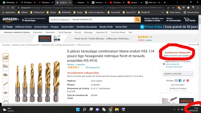

    Visiblement c'est parce que je n'était pas connecté avec mon compte sur Amazon qu'il me marquait indisponible :
    Un e fois connecté, ils sont marqués disponibles.

    J'ai compris, enfin je crois.
    En étant pas connecté Amazon s'est servit de mon adresse IP pour me localiser et m'a donné les disponibilité pour la Martinique (pas le bon endroit mais bon).
    En me connectant, c'est l'adresse des mes parents en métropole qui a été utilisé et là les tarauds sont dispo.
    Lorsque je coche mon adresse en Guyane, les tarauds sont à nouveau marqués indisponible.
    C'est la localisation géographioque qui fait la différence.
    D'habitude ça me marquait pas d'envois possible mais visiblement Amazon prend des racourcis.

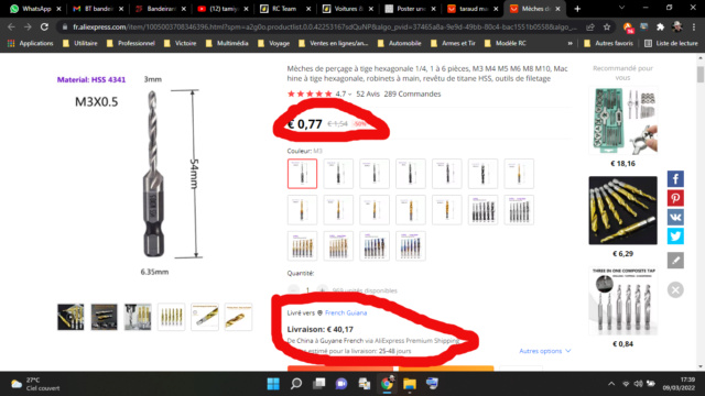

    :D 700 balle le taraud ça fait cher :hihi:
    16 250
    36 617
    :hihi::hihi: en effet.
    Peut être sur AliExpress directement...
  10. Manhattan
    13 Septembre 2019
    2 114
    3 966
    Preil ou presque.
    Depuis le Covid et les problème de transport mondiaux AliExpress ne propose que des envois FedEx ou assimilés vers la Guyane.
    Autant dire que ce n'est pas donné.
    Parfois c'est encore "raisonnable et ça se justifie mais pour les petit truc ça multiplie parfois le prix par 20 voir plus...

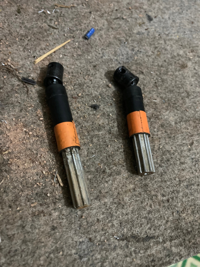

    L'incorporation de la Boite de Vitesse dans le Bandeirante se poursuit avec les quelques adaptations nécessaires.
    Racourcissement des arbres de transmission (l'arrière c'est parce que j'ai racourcis les liens arrière).
    Le scotche orange n'est là que pour me servir de repert pour la découpe.

    Je pense que le jeu n'est pas da's les couples coniques, mais dans les logements des demi-arbres de pont dans le spool
    Quand au jeu sur le crabot, c'est malheureusement techniquement obligatoire
    Pour les saccades, as tu bien les joints de cardan des arbres en opposition ? C'est la condition obligatoire pour que les variations de vitesse de rotation (un joint de cardan n'est pas homocinetique) s'annulent
