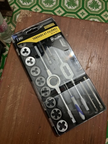

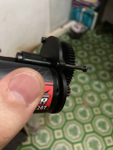

    Investissement du jour :
    Du coup redémontage de la boite pour faire les trous au bon diamètre.
    Maintenant ça passe :
    Je vais pouvoir bricoler un truc pour remettre l'interieure en attendant de commander le bon carter.
  17. moab
    as tu un taraud de 3 et une filière? dans petite boite. je vois que tu as un bon berling (y)
    Manhattan apprécie ceci.
  18. Manhattan
    13 Septembre 2019
    2 114
    3 966
    De M3 à M12.
    berling ?
    moab apprécie ceci.

  20. Manhattan
    13 Septembre 2019
    2 114
    3 966
    Je ne connaissais pas l’expression.
    J’ai pris ce qui me semblait adapté : du couple et pas trop rapide car la boîte a une démultiplication longue.
    J’utilise la 2nd comme rapport normal et la première comme un rapport court de boîte de transfert.
