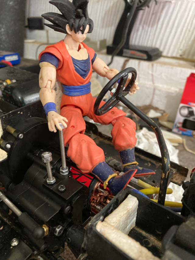

    Son Goku a retrouvé son siège et il a gagné un levier de vitesse et un levier de boite de transfère.
    Au passage je suis passé en pignon 10 dents, ça correspond mieux à mon usage.

  2. Scal68
    44 243
    Il a une méchante coupe de coin ton pilote.. :D
    Pourtant il y a un pare-brise.. :hihi:
    Ju' et Manhattan aiment ça.
  3. Manhattan
    13 Septembre 2019
    2 114
    3 966
    Le champ magnétique du moteur qui le décoiffe :hihi:

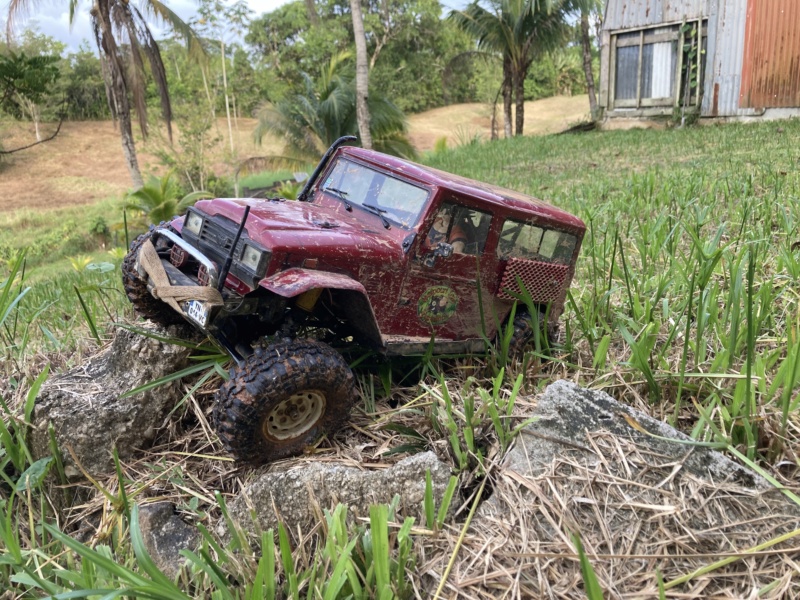

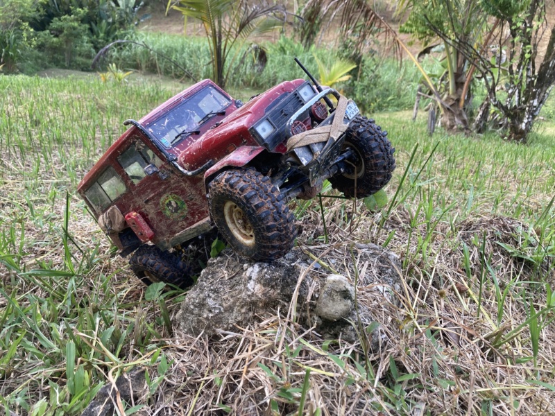

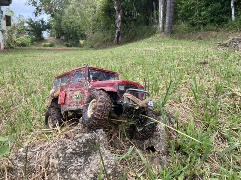

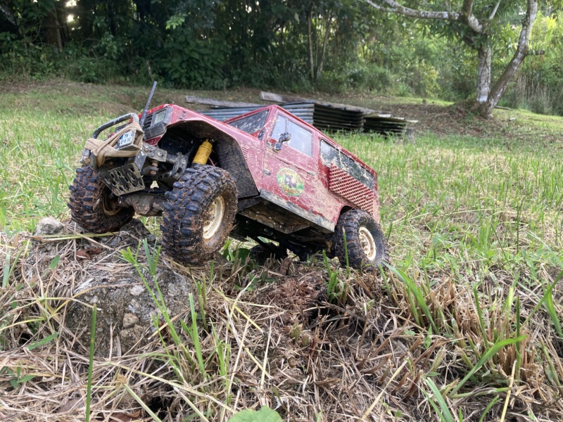

    Petite sortie dans le jardin pour tester la boite de vitesse.
    Il prend la pause le petit...
    Les 2 vitesses ça semble top pour conjuger rando et franchissement.

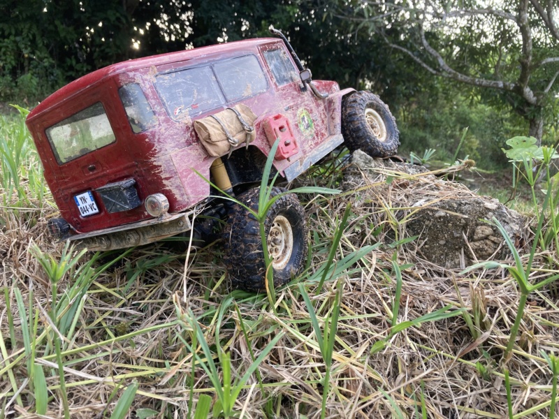

    En revanche, j'ai mis une fixation par aimant pour l'arrière de la carrosserie, c'est indubitablement plus jolie (malgré le trou encore visible) mais ça ne tient pas le poids du scale.
    À améliorer avant de faire aussi l'avant.
    Le petit a fait sa première pesée : 3,65 kg.

    38 575
    Super ! Je te confirme que la boite 2 est intéressante pour le franchissement et la rando, je fais beaucoup ce genre de sorties, en vitesse longue sur les parties roulantes sans gros obstacles en 3s, tu effleures la gachette, du coup tu économises beaucoup de batterie et dans le technique en courte tu as un couple de dingue :).

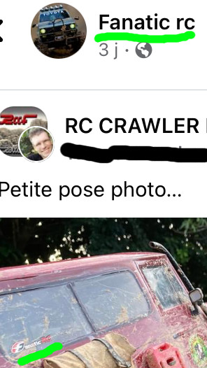

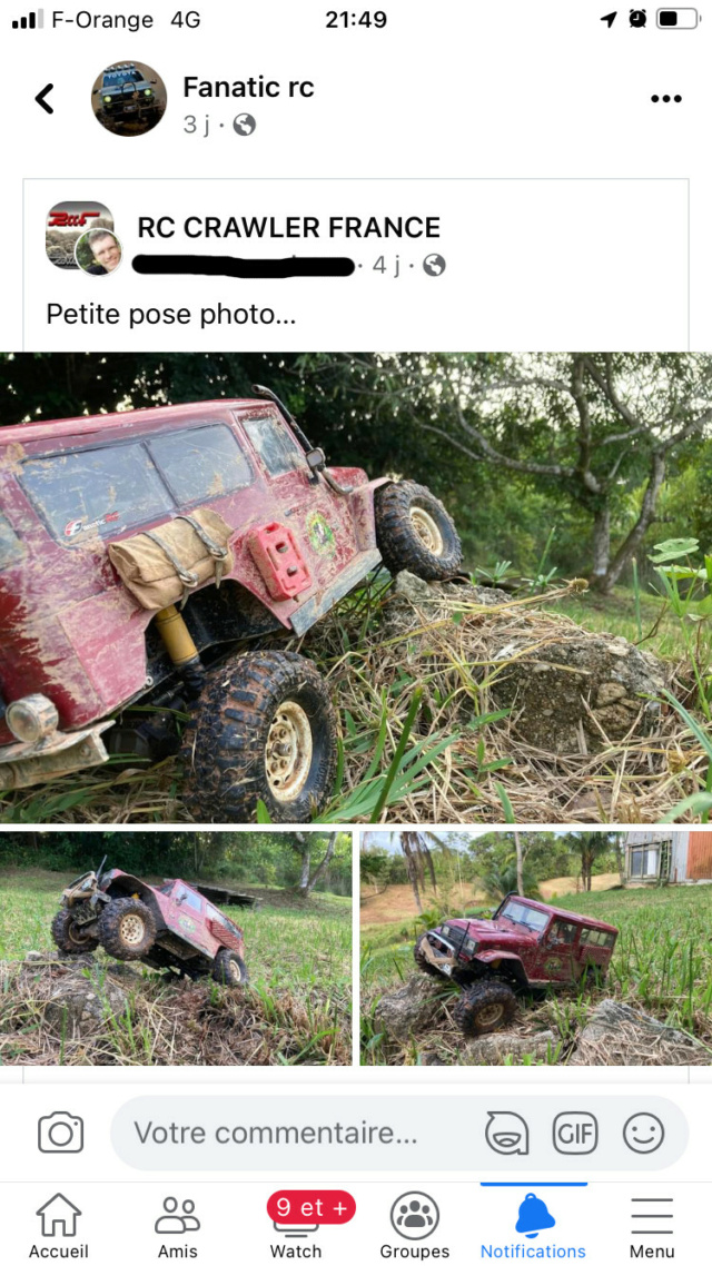

    Quand ta publication sur un groupe FaceBook est partager sur la page d'un vendeur RC...
    Les petit détailes certainement :hihi:...

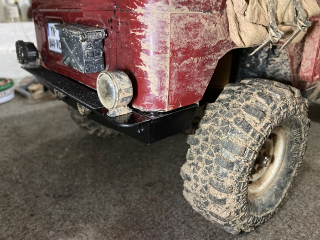

  14. Manhattan
    13 Septembre 2019
    2 114
    3 966

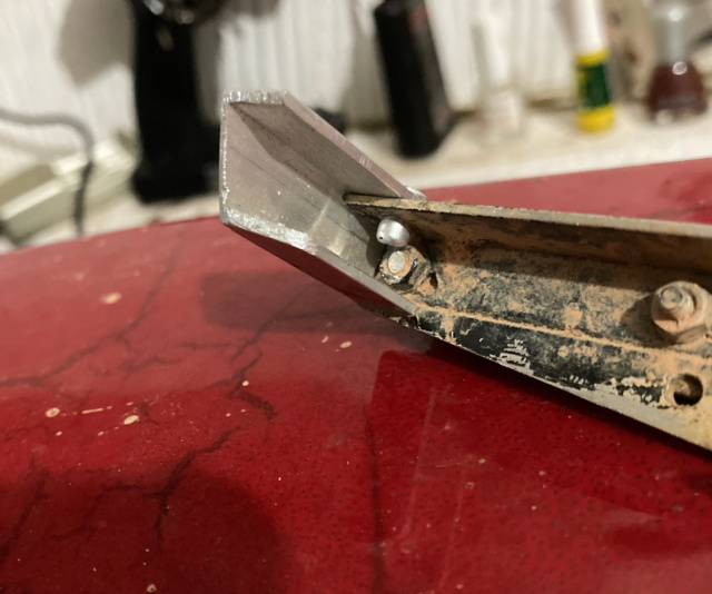

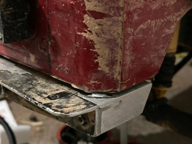

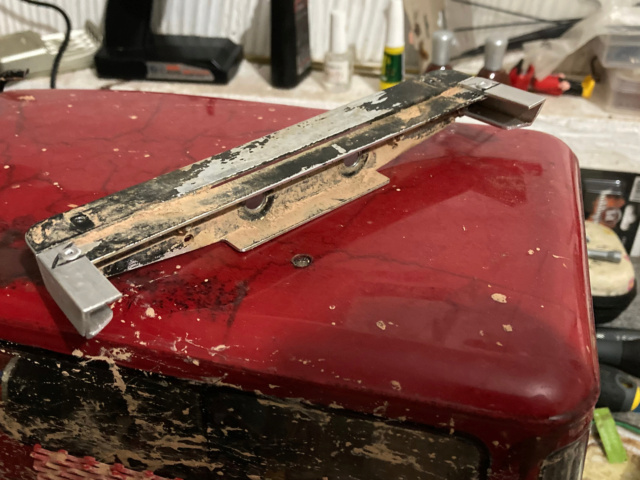

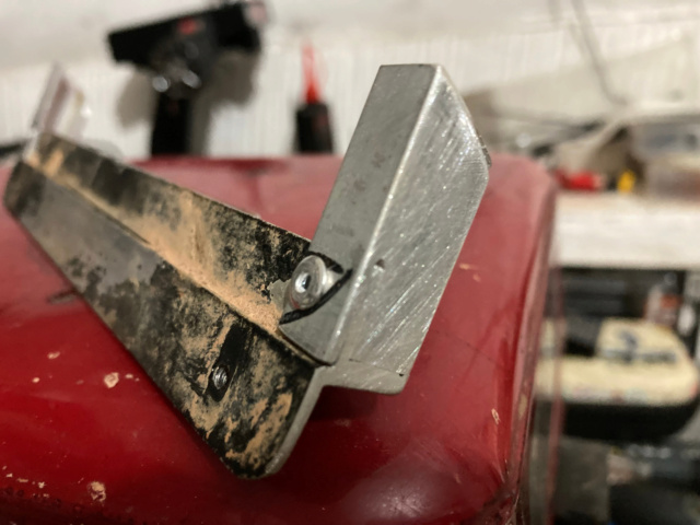

    Du coup ça m'a bien permis de voir qu'il manquait quelque chose au pare-choc arrière.
    Un peu de bricolage et voici une petite modification esthétique.
    Le pare-choc dans son ensemble.
    Il a été bien sur nettoyé avant de repasser en peinture. (là la première couche est entrain de secher)
    Ne sachant pas souder l'alu, j'ai tout simplement ajusté les pièces au plus juste et les ai fixé avec un rivet.

    Trop cool:), tu as été repéré par fanatic RC( ..qui fait parti des partenaires du fofo..)?! C'est plutot très gratifiant(y)
    Le parechoc, belle réparation ;)

  18. Manhattan
    13 Septembre 2019
    2 114
    3 966
    Avec un peu de peinture ça donne mieux.
    L'usure viendra naturellement avec les premières sorties.
    fb11, Gaston, dawii et 4 autres personnes aiment ça.

    c'est bien mieux fini, effectivement :bravo:

    Bien mieux comme ça (y) Les petits détails qui font les petits plus ;)
