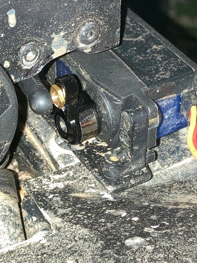

    Quelques pièces étant arrivées, montage d'un sauv-servo sur la commande de boite de vitesse :
    Il est initialement prévue pour les commandes de différentiels sur les TRX4.
    Je penses que la commande va être bien plus douce pour la boite maintenant.

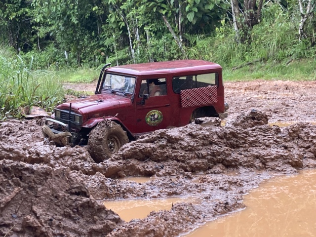

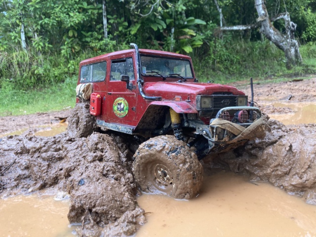

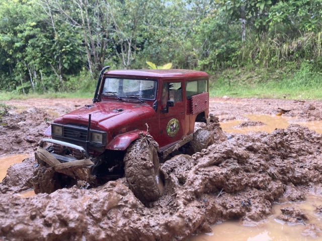

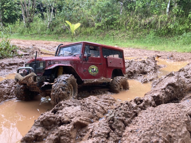

    Petite sortie dans l'allée devant le garage pour tester le débattement de la suspension...
    C'est un peu boueux il me semble :
    Faisons le tour pour regarder...
    À gauche la roue remonte bien :
    Et celle de droite descend bien :
    Un coup de gaz pour se sortir de là :
