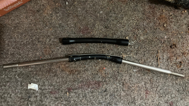

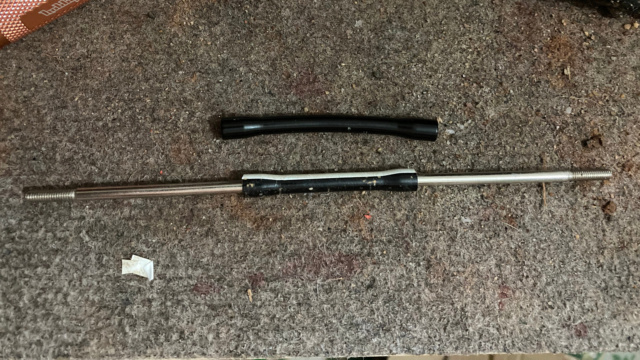

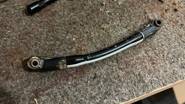

    C'est nice, je pensais pas qu'on pouvait plier l'allu comme ca sans que ça casse. Au début moi j'avais essayé de plier la barre d'origine en inox mais ça a cassé direct, du coup j ai du utiliser de la tige filetée. Ton montage doit être plus résistant je pense.
    Ça doit être bcp mieux maintenant. Je comprends pas pourquoi il ont fait une barre Panhard droite, c'est vraiment pas bien pensé leur truc. Peut être que ça limite pas trop les croisement mais si le scale est un peu lourd, ou monté en drop ou semi drop ou même en prenant une belle bosse ca limite énormément la compression. En photo on vois bien que ya erreur de conception, la barre touche le pont alors qu'il reste pas loin d'un centimètre de compression

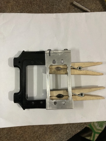

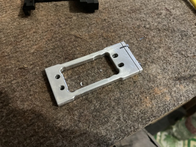

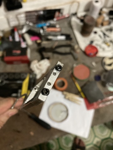

    En prévision d'une nouvelle carrosserie et surtout d'une réorganisation de l'implantation de l'électronique, je me suis penché sur le support du servo de direction.
    En partant d'un support servo de sawback (je crois), on retire d'un coté et on ajoute de l'autre :
    Cela décentre le servo comme sur le support frontal :
    Deux pins d'hexagone vont servir à tenir le tout en place :
    Il ne restera plus qu'à passer un coup de peinture et le tour sera joué.
    fb11, Daug, dawii et 2 autres personnes aiment ça.

    Tu as plié la barre d'origine sur tes photos ?
    Merci.

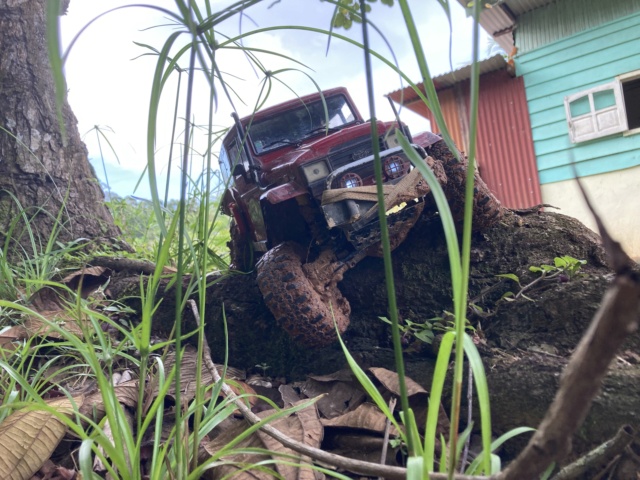

    Petit tour devant la maison pour faire une photo pour le concoure.
    D'abord j'essaie de trouver une bonne situation dans la zone boueuse...
    Mais finalement c'est au pied de l'arbre que ça se fera :

    Cool ta vidéo, bonne boue bien collante, la mécanique adore. Je l'avais jamais vus rouler ton bandeirante, ta 1ere vitesse est vraiment lente c'est top ça
    N'en les liens d'origine on des barres en inox, ça casse en les pliant ou alors faudrait les chauffer peut etre. Sinon faut utiliser de la tige fileter si tu veux beaucoup tordre ou les liens en allus comme Manhattan si tu veux juste courber

    Mais qui a bien pu faire une telle ornière dans ton jardin :hihi:. C'est super avec la boite 2 vitesses (y)
