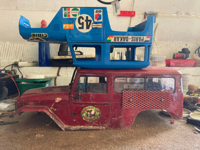

    C'est là que je me dit qu'un changement de carrosserie est plausible :
    Comme source d'inspiration mais pour une version "musclée" :

  14. PapyDeuche
    PapyDeuche membre
    2 Mars 2021
    1 048
    1 852
    C'est de quelle origine la bleue ?
  15. Manhattan
    13 Septembre 2019
    2 114
    3 966
    Carrosserie de BJ Joustra.
    Photo du web pour illustrer :

  16. PapyDeuche
    PapyDeuche membre
    2 Mars 2021
    1 048
    1 852
    Ok merci.
    Il me semblait que je l'avais déjà vu quelque part mais je ne me souvenais pas où.
    Pas simple à trouver ce truc là...
    Manhattan apprécie ceci.
  17. Manhattan
    13 Septembre 2019
    2 114
    3 966
    De moins en moins facile à trouver et parfois à des prix dingues.
    J'ai eu du pot, j'ai réussi à en trouver deux à des prix corrects.

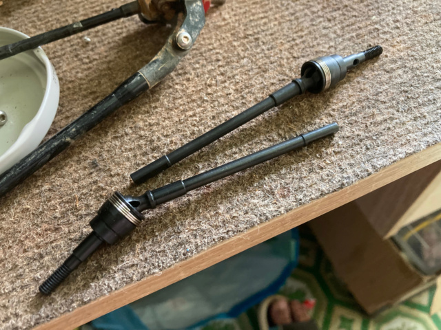

    Un peu d'entretien...
    Les cardans avant ayant plein de jeu, je les ai remplacés ainsi que les roulements de fusée au passage.
    Démontage :
    Si si, ce sont bien les pines d'entrainement des hexagones :
    Les nouveaux cardans :
    Le remplacement des roulements a été une vraie galère car sur une des fusées, le plus grand était presque soudé dans sont logement.
    À force de forcé il est venu mais j'ai dû endommager la fusée, abimer le logement du roulement, car lorsque j'ai voulut mettre le nouveau il a forcé et pas moyen de le retirer.
    Je vais être bon pour prévoir de nouvelles fusées la prochaine fois.
    Au final c'est quand même repartie :
