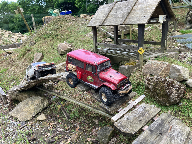

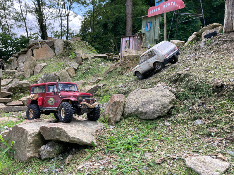

    Une nouvelle étape dans la vie du Bandeirante.
    Il est maintenant sur le territoire métropolitain !
    Et un Grand Merci à @dawii qui lui a offert une première sortie très diférente de ses lieux de roulage précédents.
    Il était un peu timide au début :
    Mais la Niva lui a montré le chemin :
    Puis le chemin a continué :
    Cette fois en compagnie de la 504 :
    La Niva et la 504 sont vraiment impressionnantes et surtout rendent encore mieux en vrai que sur les photos.
    Malheureusement, le palonnier de direction n'a pas supporté le crapahutage sur les caillou et a cédé, ce qui a interompue la session de roulage.
    La carrosserie non-plus porte les sequelles de plusieurs chutes.
    Les réparations sont en cours mais l'aspect extérieur du Bandeirante est voué à changer un peut puisque j'envisage de lui faire une peinture par l'exterieure.

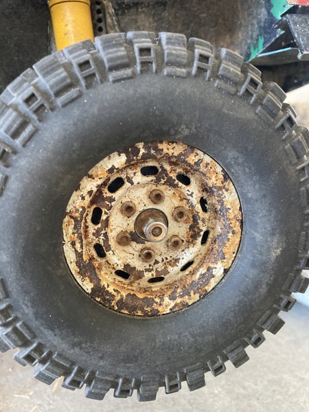

    La "patine" naturelle des jantes, obtenu juste en roulant en bord de mer :

    Ah la vache si tes jantes sont dans cette état tes roulements sont dissous n'en ?

    Les seuls roulements qui prennent cher sont ceux des portes fusées avant. Les autres baignent dans la graisse mécanique donc ça passe.
    Mais il viendra forcément un jour où ils seront bons à changer aussi.
  13. Manhattan
    13 Septembre 2019
    2 114
    3 966
    Celle-ci est la plus piquée des quatre.
    Un travail de dingue pour ce résultat :hihi:
    Ce qui est curieux c’est qu’il n’y a que la flasque extérieure qui est dans cet état.
    Le reste de la jante est nickel. Même la face intérieure de cette flasque est presque intacte.

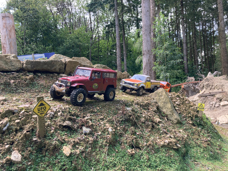

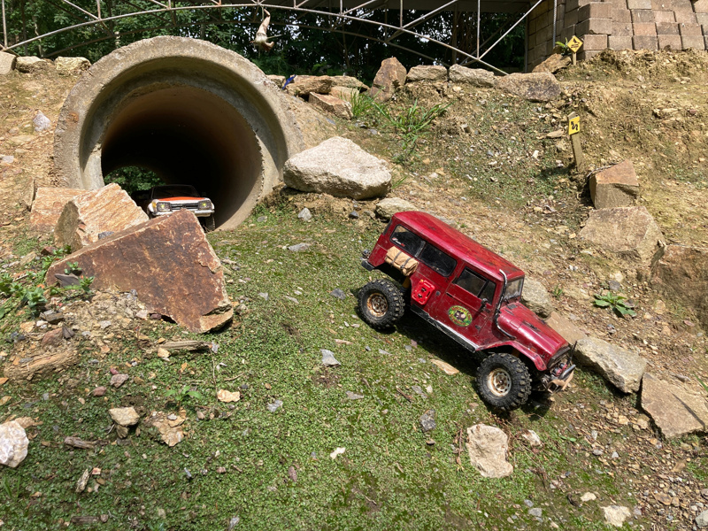

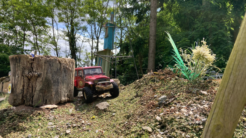

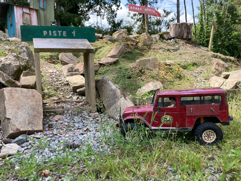

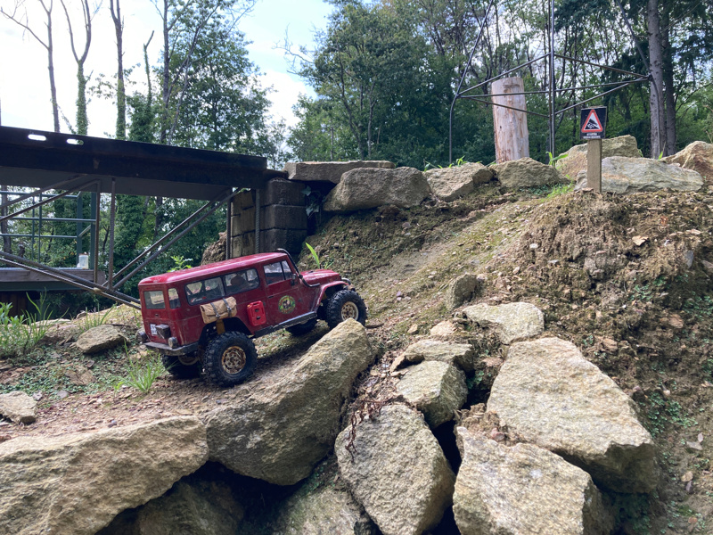

    Hello!
    Petits souvenirs de la journée du mercredi 17 Juillet sur le site de roulage en région nantaise avec Jacmo, Manatthan et moi-même:
    IMG_20240717_150612.jpg IMG_20240717_151416.jpg IMG_20240717_151431.jpg IMG_20240717_151640.jpg IMG_20240717_154009.jpg IMG_20240717_154427.jpg IMG_20240717_154442.jpg IMG_20240717_154450.jpg IMG_20240717_154455.jpg IMG_20240717_163946.jpg IMG_20240717_163957.jpg IMG_20240717_164035.jpg
    Le Bandeirante a fait de très beaux passages sur des portions pourtant très difficiles(y)

    La 5, c'est "luminosité","saturation" et "chaleur" pour transformer le vert et "vignetage" fort.
