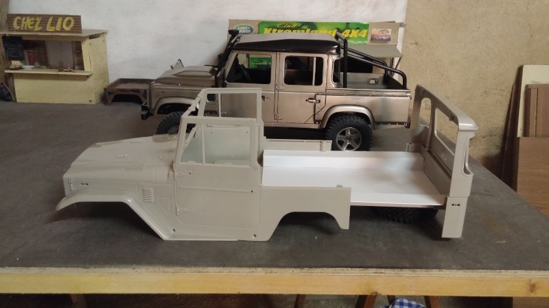

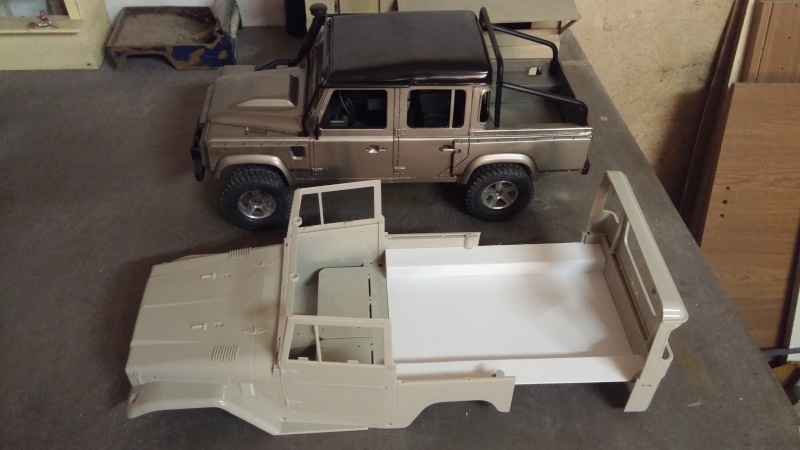

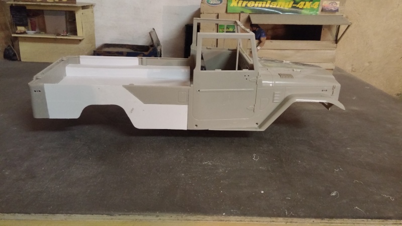

    Salut à tous, aujourd'hui j'ai fait la rallonge du plancher. A comparer avec le 110 ils vont faire quasiment la même longueur.

  3. sawblade
    Heureusement qu il y a pas trop de courbes sur les carro de cette epoque (ce qui ne m empêche pas de les trouver sexy, allez savoir :p) par contre, au niveau du toit tu vas te regaler :D

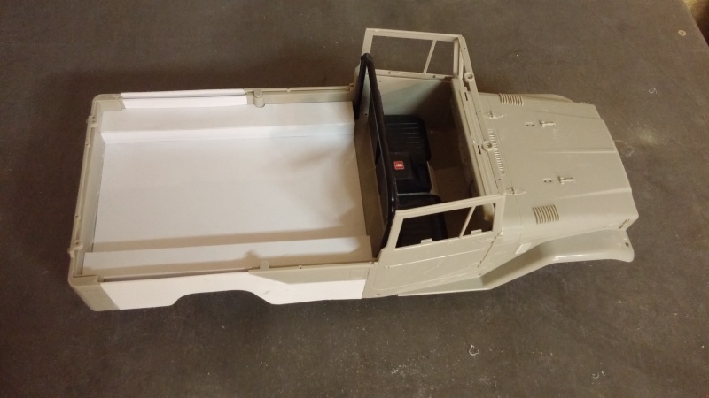

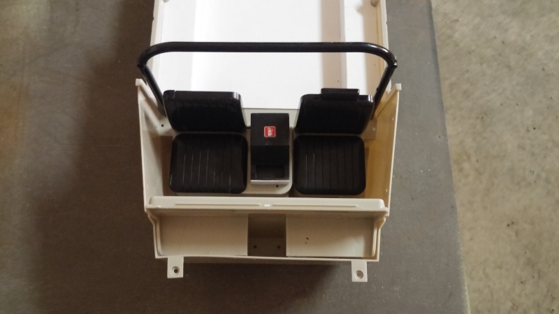

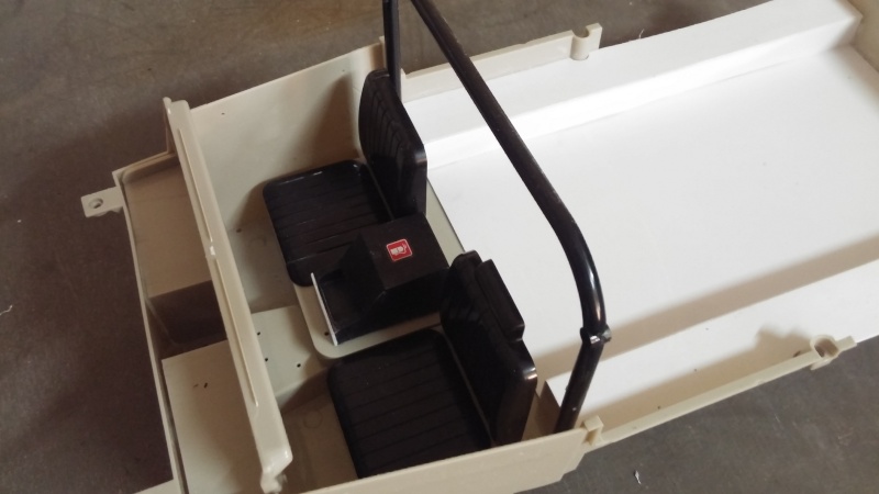

    Pour la partie avant de l'habitacle ça sera deux siège et un Cubby box.

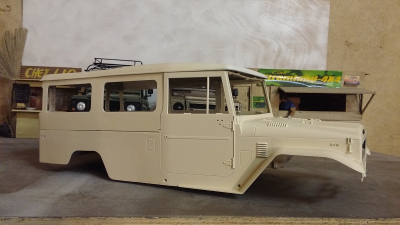

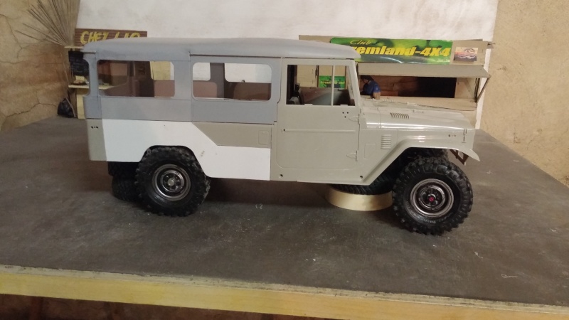

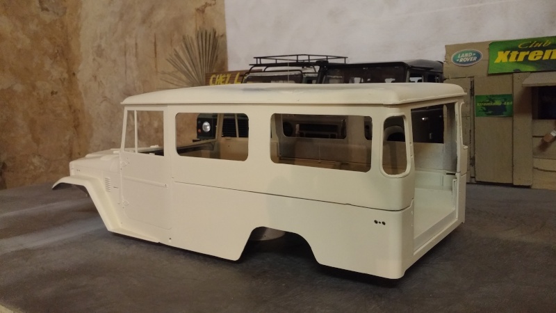

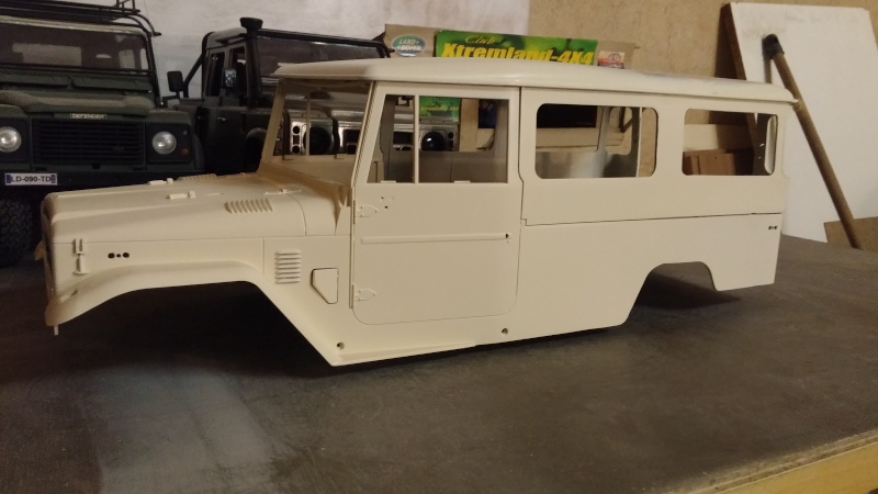

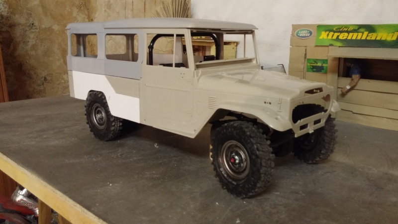

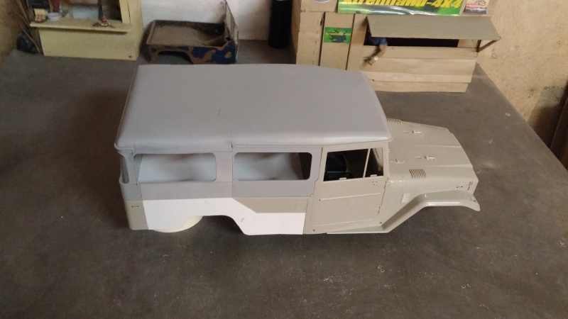

    Bon coup de cravache depuis hier pour finir le "gros œuvre" de la carro, ça pas été simple de bien faire cordonné l'intérieur, la partie principale et le toit.
    Voici sans le hard-top:
    Avec le toit:
    Et un aperçu du résultat final:
    Maintenant faut faire les finitions, joint de vitre et contour du toit.
    #26 ONOFF, 12 Décembre 2015
    Alex07 apprécie ceci.
  7. Alex07
    Alex07 membre
    27 Août 2015
    2 982
    1 436
    Beau boulot .
    Hate de voir la suite
  8. sawblade
    Et l'astuce pour le toit.? Je veux tout savoir moi !
  9. ONOFF
    ONOFF membre
    2 Décembre 2011
    1 681
    735
    J'ai fait un gabarit en bois et après j'ai pris une plaque de styrène que j'ai chauffé pour quelle prenne la forme.;)

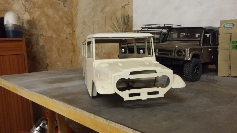

    Bon ça commence à ressembler à quelque chose..

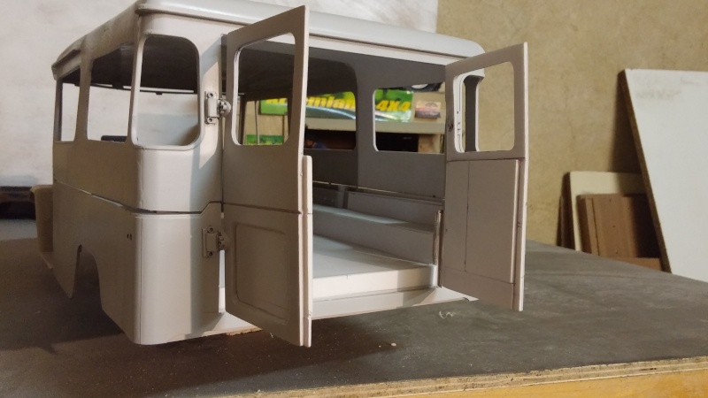

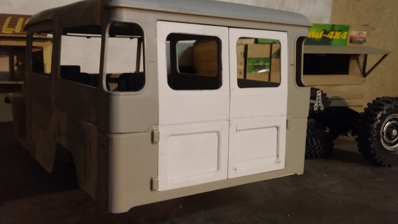

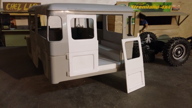

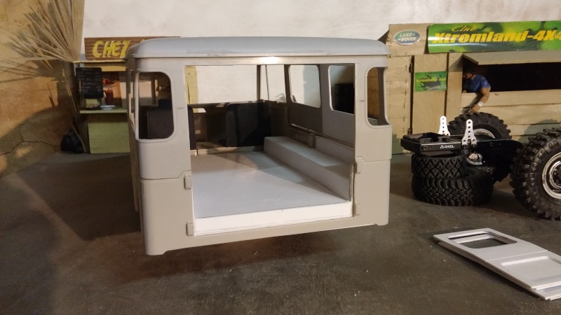

    Aujourd'hui découpe du hayon et des deux petites portes pour laisser places au deux grandes portes du Troopy.

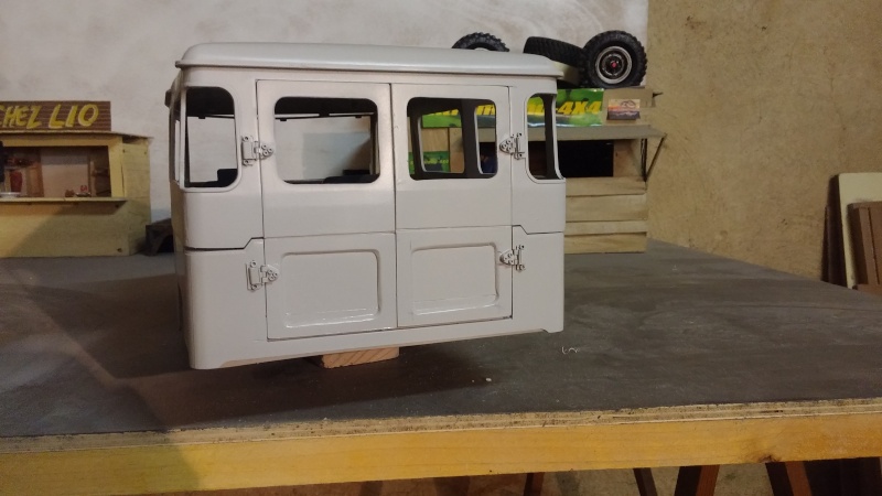

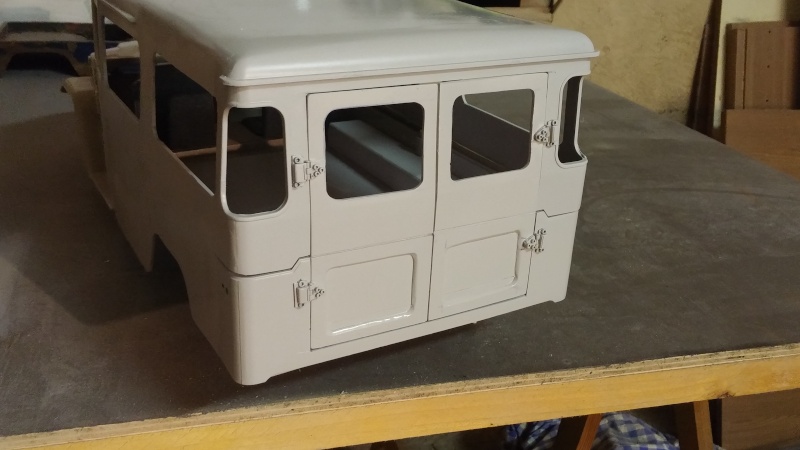

    Fabrication des charnières de portes pour quelles soient fonctionnelles. Pas facile de faire des si petites pièces..
  16. Alex07
    Alex07 membre
    27 Août 2015
    2 982
    1 436
    Le resultat est au top.
    Bien sympa le projet sa change

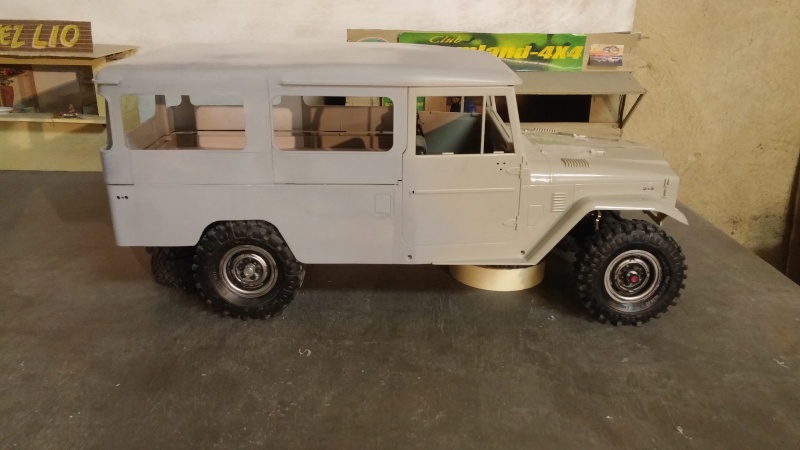

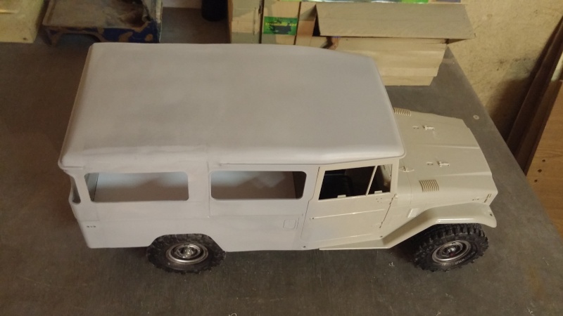

    Bon ça y est on passe à la peinture..
    La couleur est du déjà vu mais pas facile dans trouvé une d'origine qui me plaisait pour le Troopy. J'ai hésité avec cette couleur et un bleu clair, mais ça sera couleur sable/crème je ne connais pas son nom et le toit blanc un peu cassé.
    Avec l'éclairage de ma cave on voit pas très bien mais j'adore le résultat.
    Il reste plus que le toit car j’avais encore un petit défaut (le 108ème!)..
