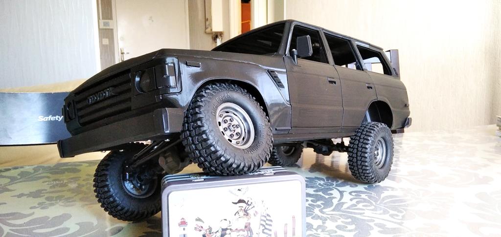

  1. Nicolas

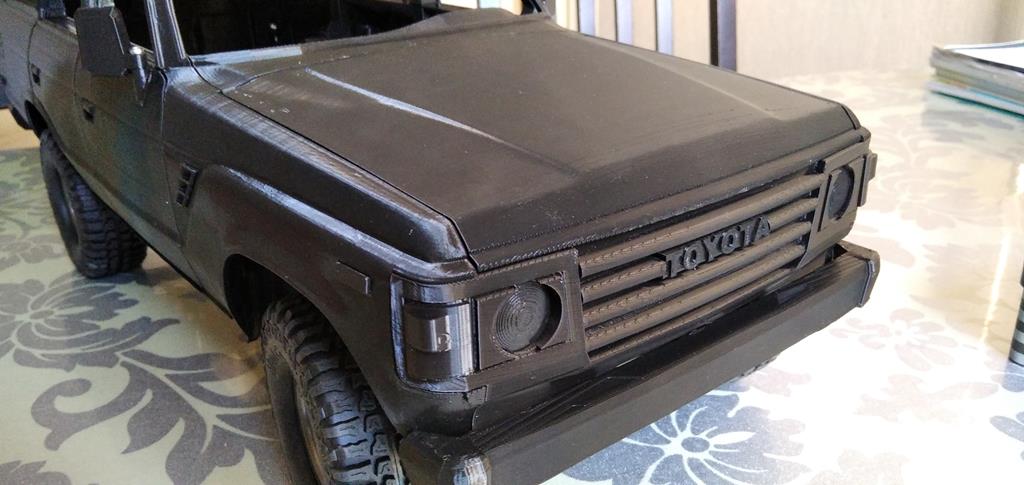

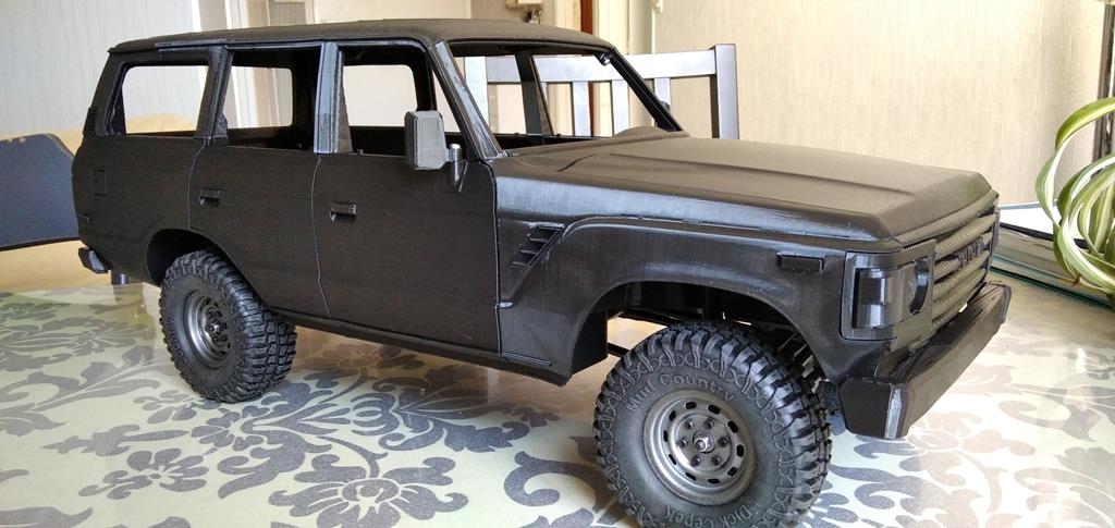

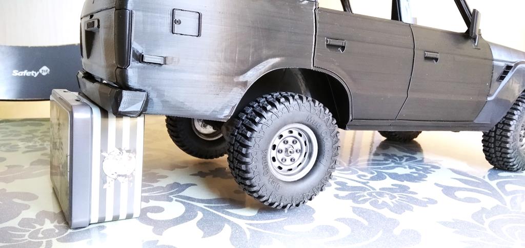

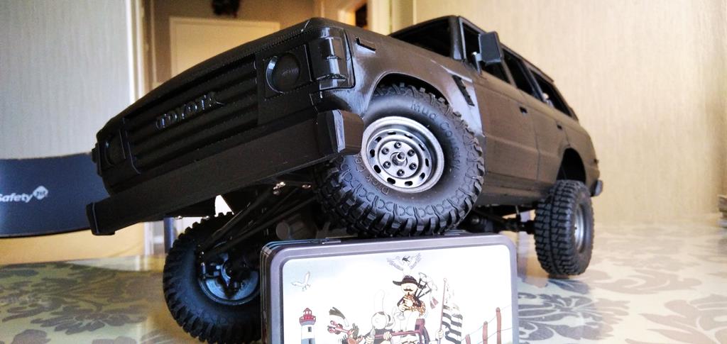

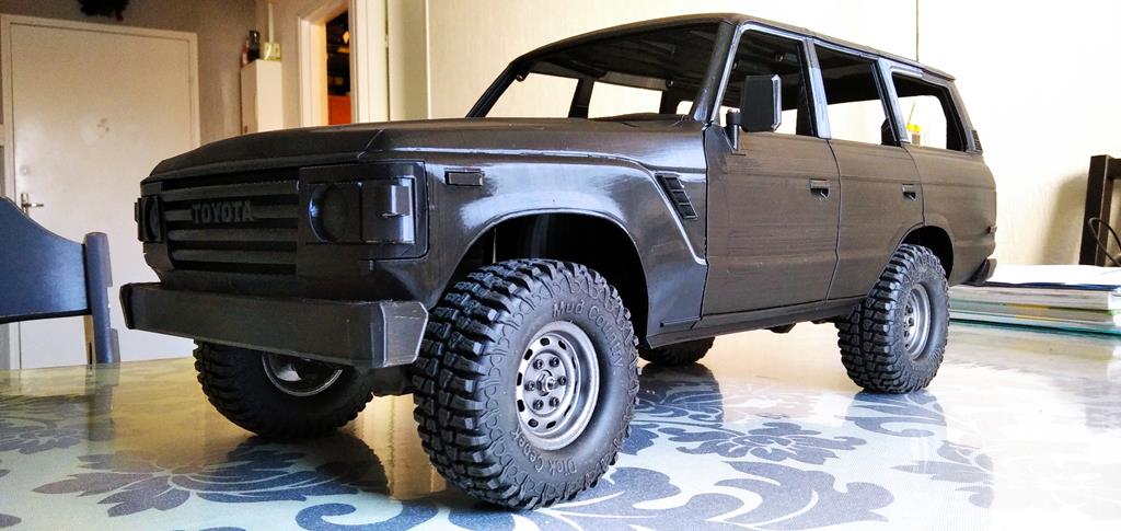

    Salut.

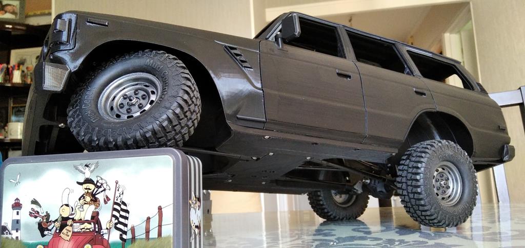

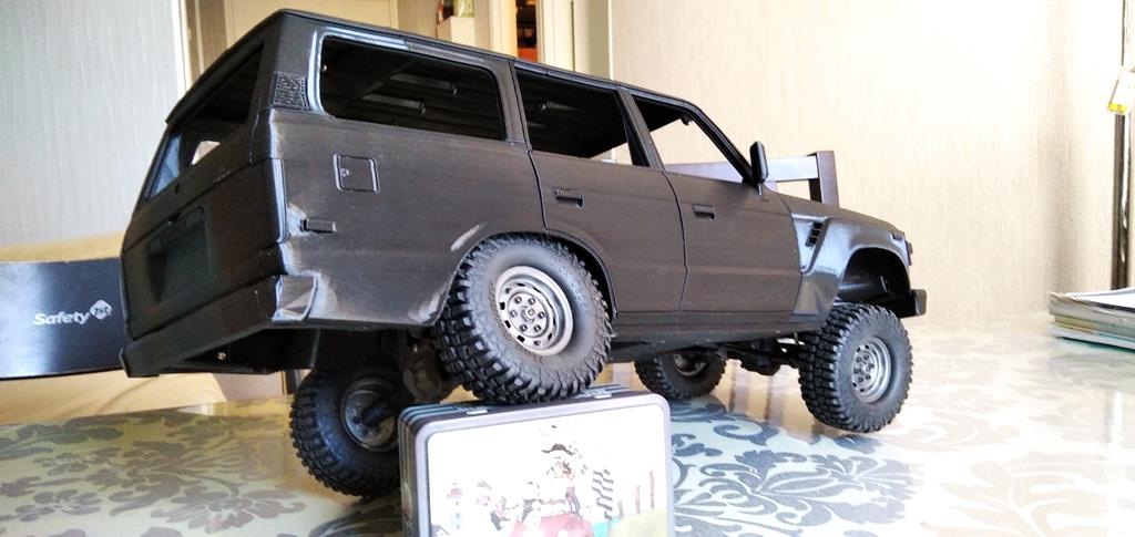

    Encore un autre projet, suite a l'apache et au Gama Goat, je voulais faire un scale 100 % visser sans aucun collage.
    Un scale recevant des ponts du commerce pour une éventuelle commercialisation.
    Et cet engin est né après de nombreux challenge technique.

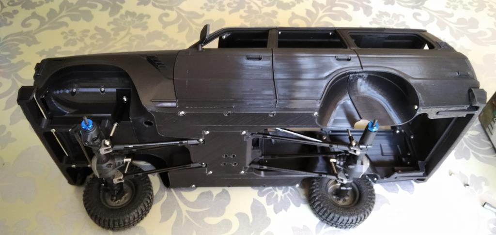

    Si je comprends bien c'est une caisse autoportante ?

    Oui, j'ai constaté que c'est plus rigide qu'un châssis échelle.

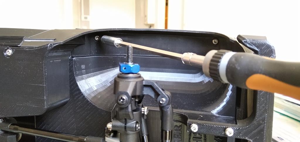

    Tous est monté a la vis a bois torx comme le Gama goat. Mais là il y en a moins. ;)

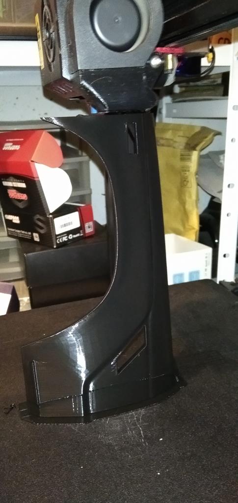

    Ca fait un mois que ma CR10 n'arrête pas.
    Elle va enfin pouvoir se reposer.

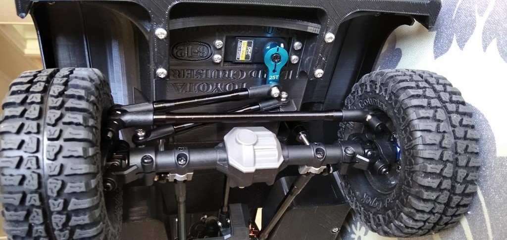

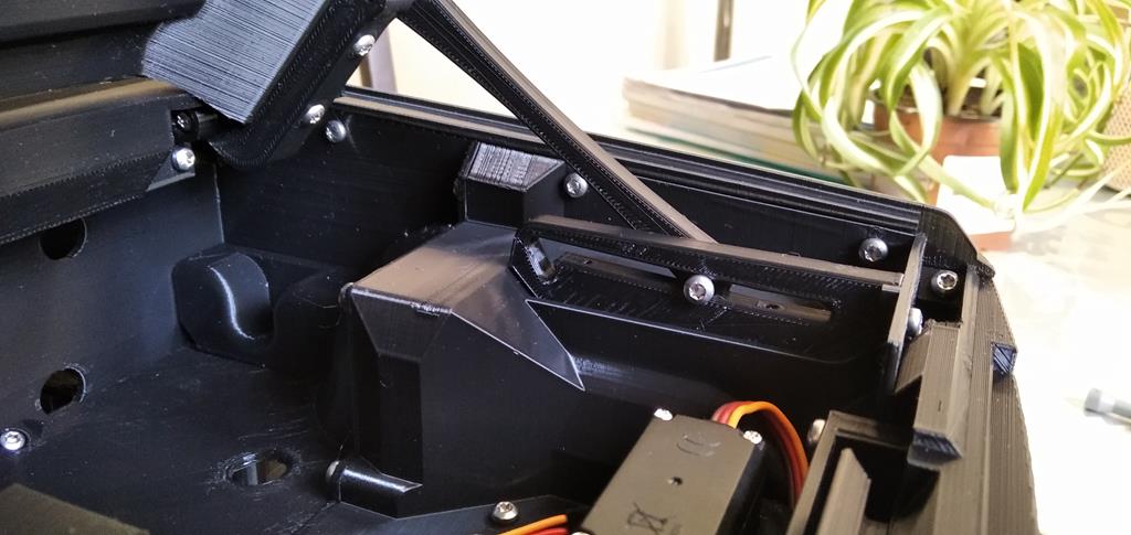

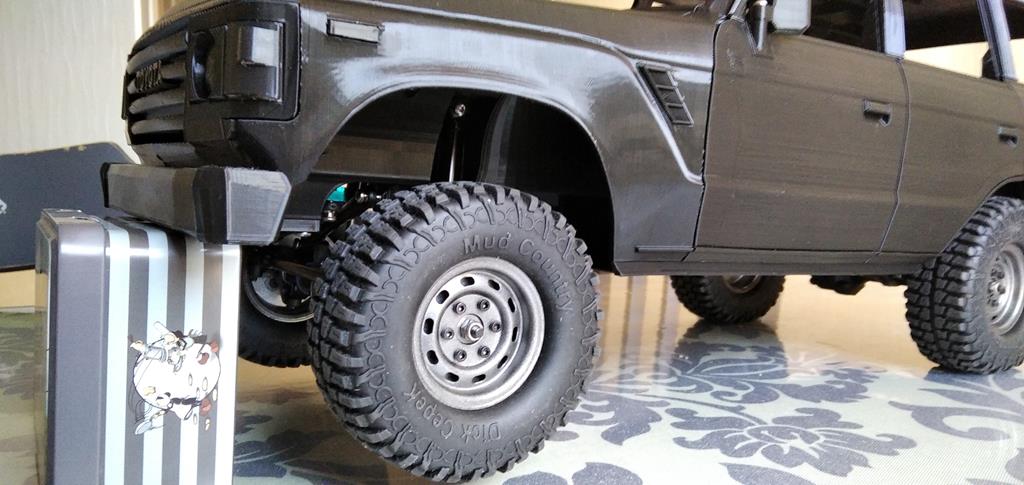

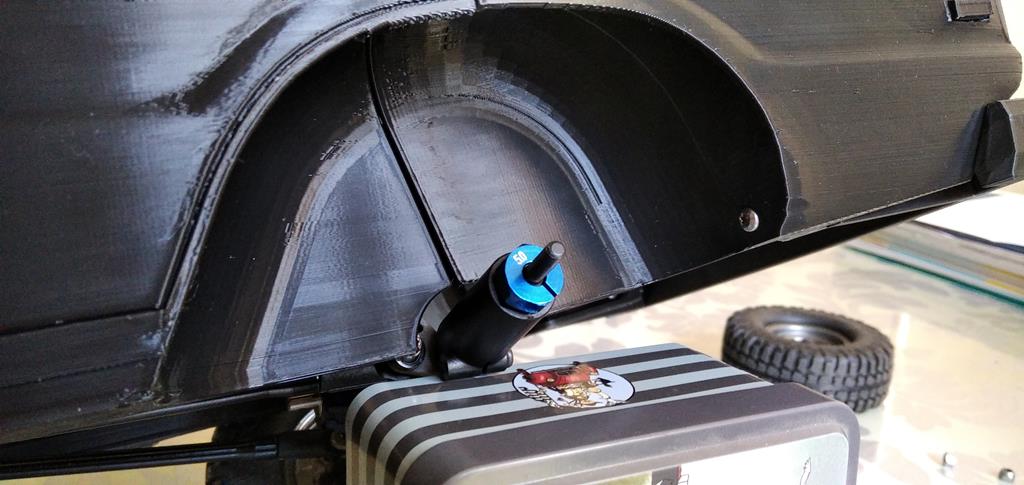

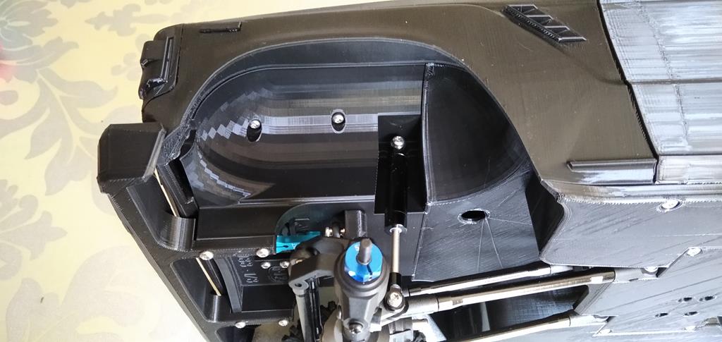

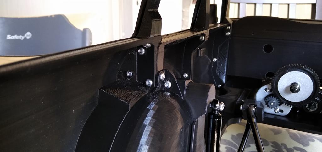

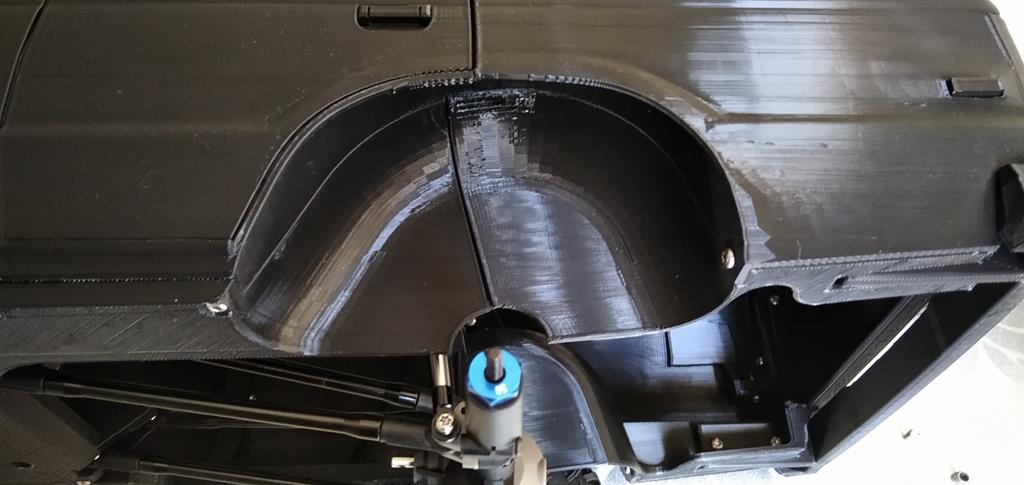

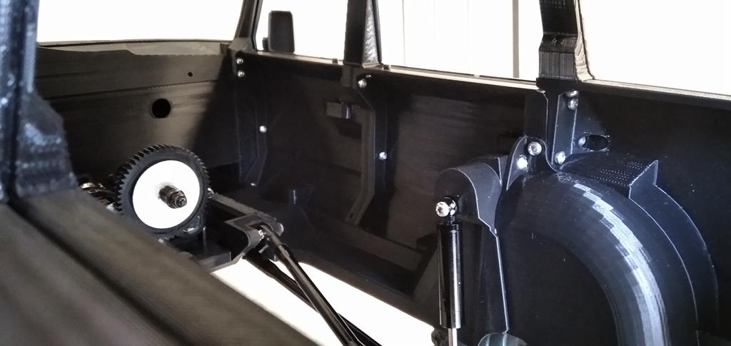

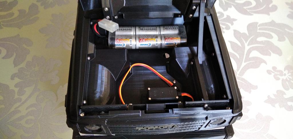

  10. Nicolas

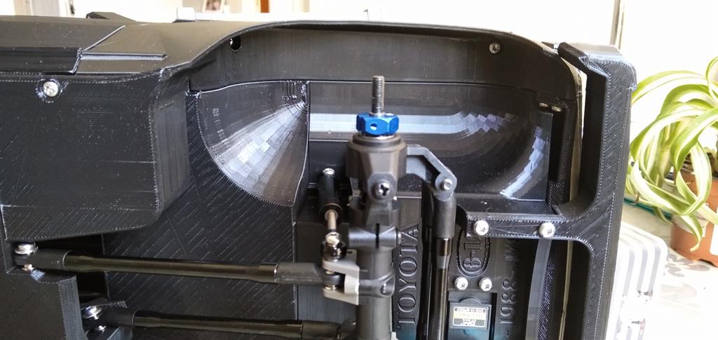

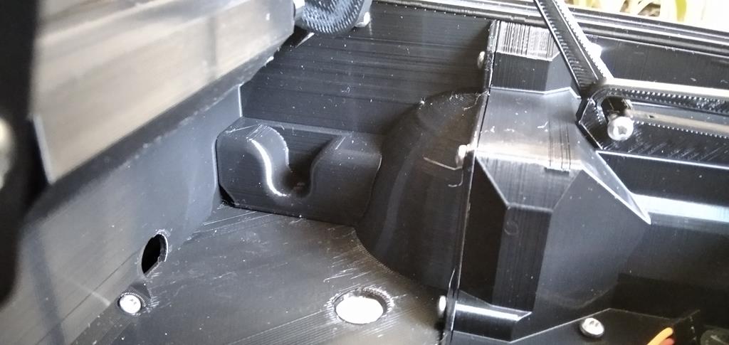

    L'intérieur où sont visible les vis de fixation des éléments :
    les passages de roues :

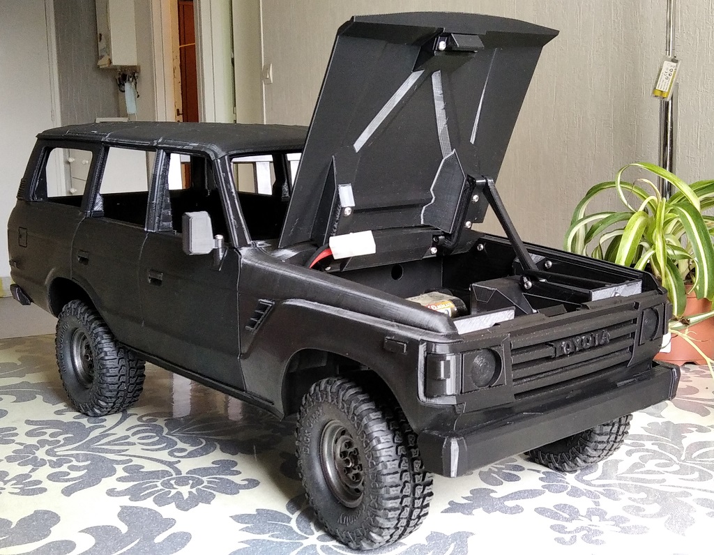

    Le bac a batterie et de l'électronique (récepteur, variateur et servo) :
    Les cales de l'accu sont amovible, ici pour Nimh :

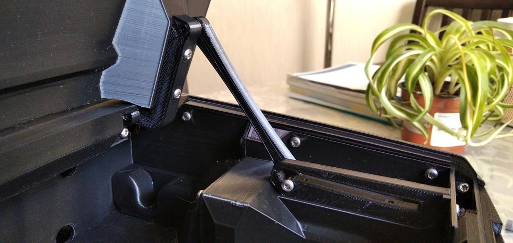

    La béquille du capot :

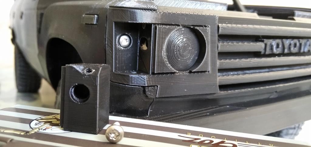

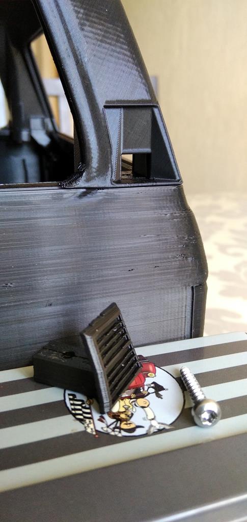

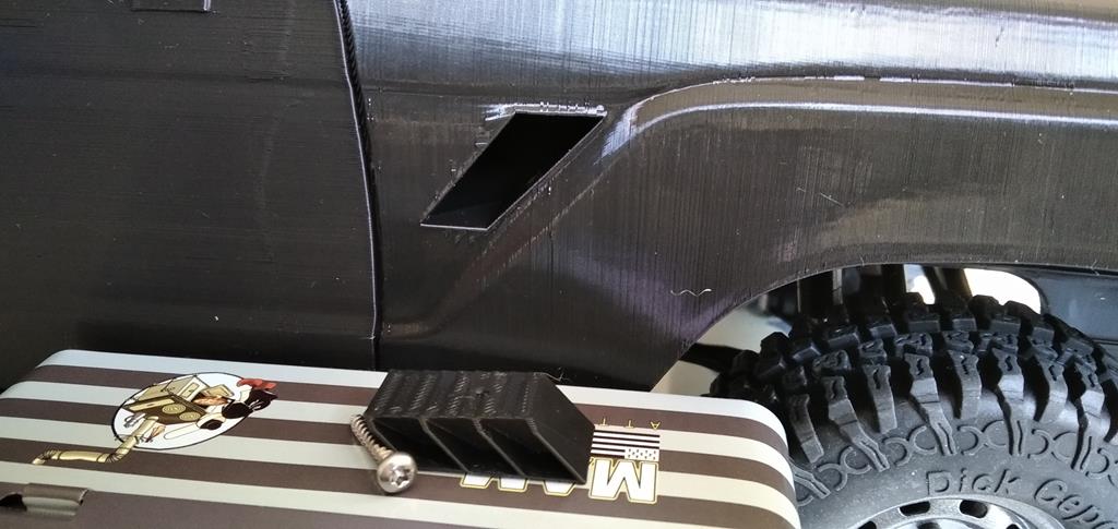

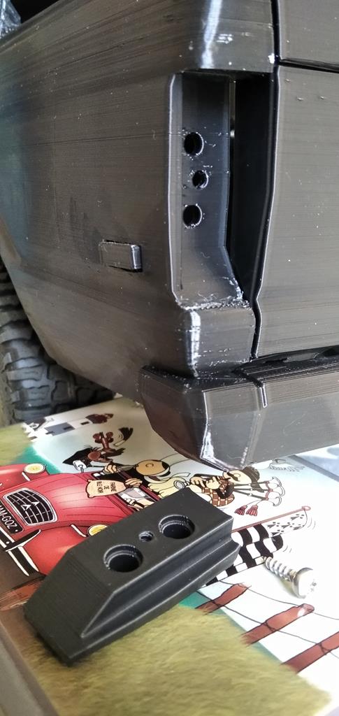

    Quelques éléments, eux aussi, démontable facilement.

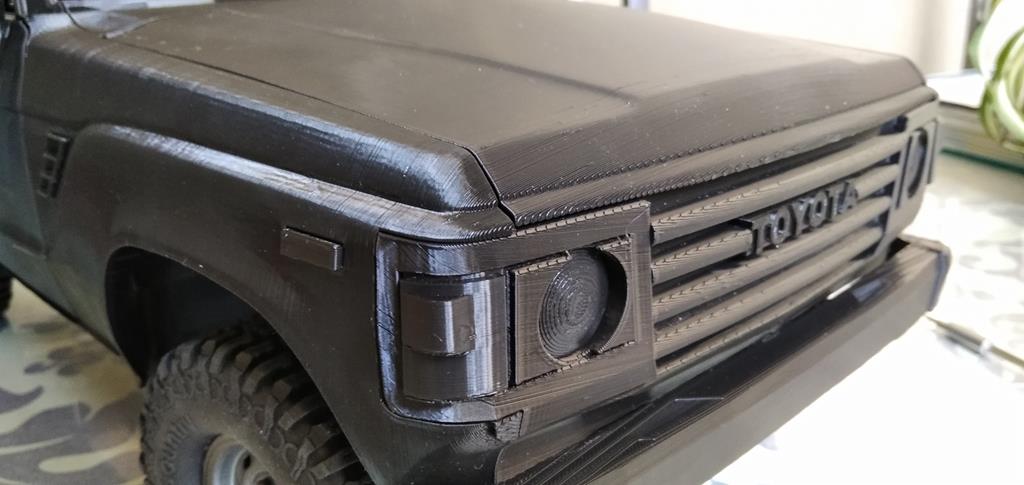

    les veilleuses, les poignées de porte et les par chocs aussi sont démontable.
    Les phares sont ici imprimés mais peuvent être remplacé par ceux d'Altaya pour Renault 5 Maxi Turbo N°1.

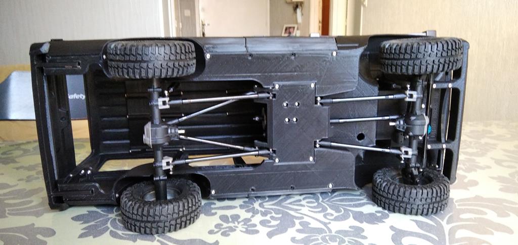

    Sans rentrer dans la conception propre qui t'est sans doute perso et qui a demandé des heures de travail, tu es parti des éléments comme une transmission précise ou c'est plutôt les composants qui s'adaptent à la carrosserie ?
    #15 Scal68, 19 Avril 2021
  16. Nicolas
    Je suis parti d'élément facilement trouvable a pas trop chère fiable et qu'on pourra se procurer asser longtemps.
    Donc :
    une boite SCX10 ou sa copie Injora comme ici.
    Des ponts reely fremen copie du scx10 v2 .
    Des liens adaptable pour scx10.2
    Des amortisseurs à ressort interne de 80 mm
    Des jantes 1.9 standards.
    Après j'ai adapté le sabot central pour correspondre aux liens suivant mon projet.
    J'ai aussi préféré me passer de châssis, car je voulais une géométrie idéale des liens et que ça prennent le minimum de place avec l'accu en avant de la trans au plus bas possible
    Les châssis n'ont pas d'avantage sur ce type de voiture, ils sont souples et pas réaliste dans leur forme.
