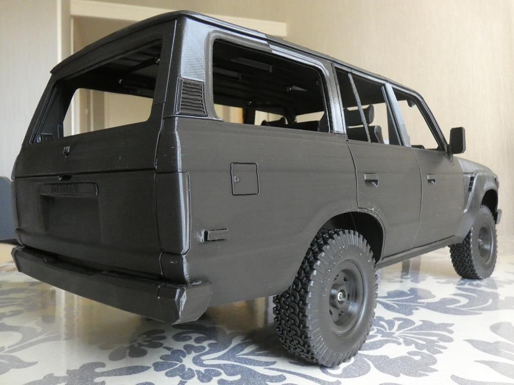

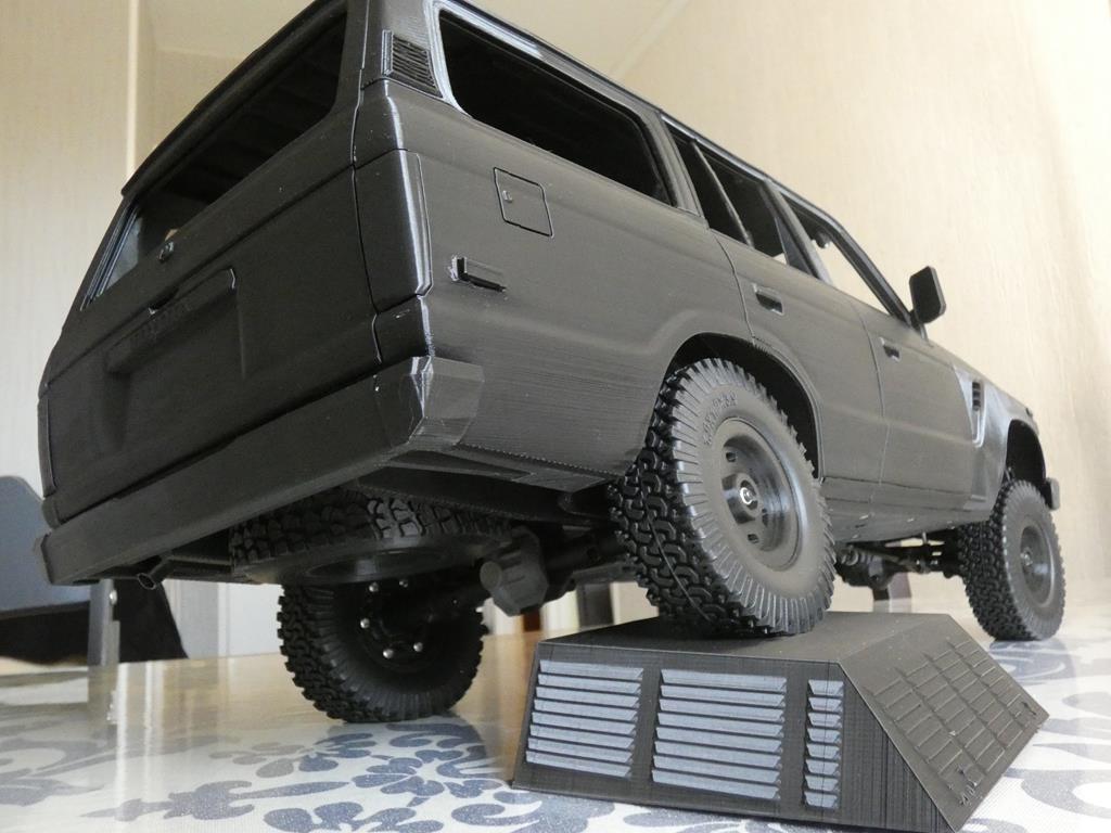

    Comme toute carro home made.
    C'est le propre de l'impression et les solutions de lissages ce sont démocratiser.
    Après on peut rendre encore plus lisse en augmentant la qualité, là je ne suis qu'a 0.2 mm et le noir est la teinte qui montre le plus les défauts.
    Clement38, fb11 et Daug aiment ça.
  2. Daug
    Quand on voit le man kat de dom59 franchement on ne dirait pas de la 3d....comme l a dit nicolas il y a des moyens de lissage.
    Quand tu te lances dans ce genre de projet faut pas t attendre a rouler le lendemain et c est là que c est bon, tu passes du temps dessus, tu connais le moindre recoin du modèle, le moindre defaut.
    avant tout ce qu il ne faut pas oublier c est le plaisir que cela nous procure.;)
    Ju' et fb11 aiment ça.

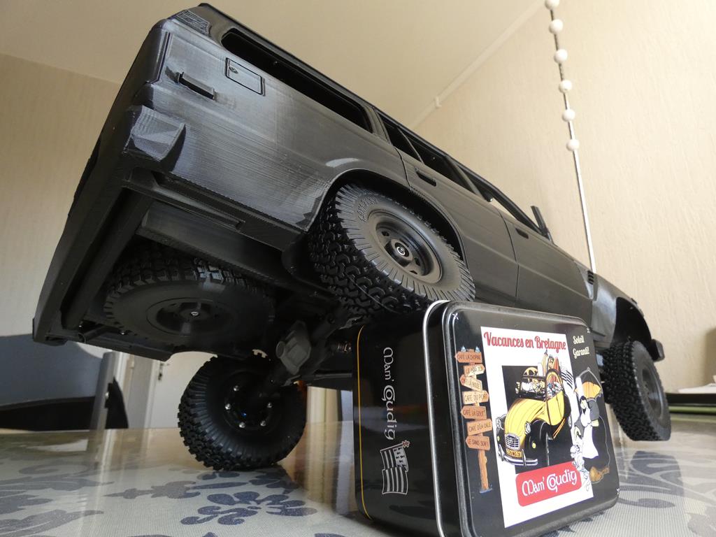

  3. Nicolas
    Oui on peut y ranger facilement un Lapin surveiller de près par sa propriétaire.
    :hihi:

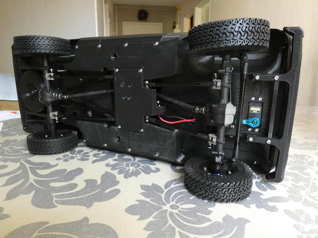

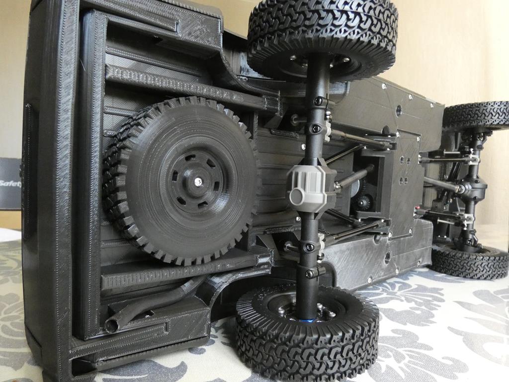

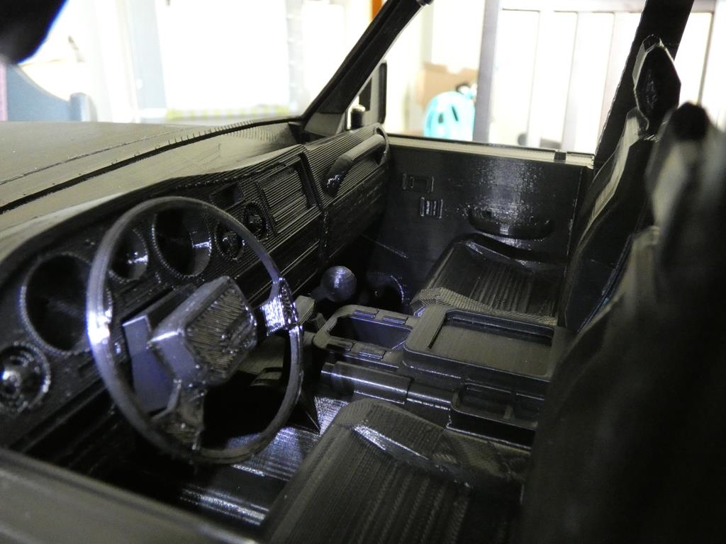

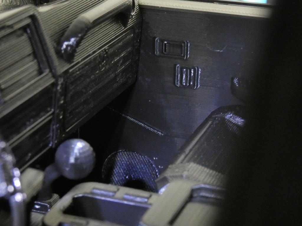

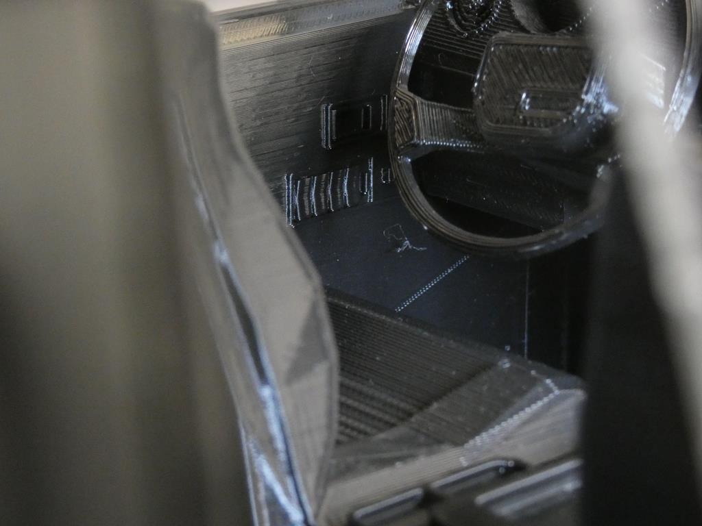

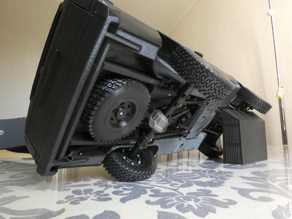

    Quelques détails de l'intérieur peu invisible sur les autres photos :

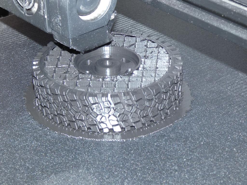

    Impression d'une fausse roues de secours qui évitera l'achat d'un cinquième pneus.
    Différentes vues avec jantes imprimées et pneus plus scale type BF goodrich.
    Et j'ai enfin reçu les cardans.
  6. Raph25
    Raph25 membre
    28 Mars 2012
    987
    839
    Très très belle modélisation j'adore

  7. Daug
    Il est tranquille le lapinou...a l arriere. Par contre bonne idée la roue de secours imprimée. Bien vu(y)(y)

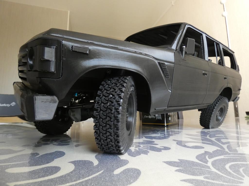

  16. Nicolas
    la créality a un super rendu, mais il reste des lignes forcément.
    De toute façon, il me faut un apprêt. L'appret Optimus est auto lissant donc ça ne peut qu'aider.
    C'est du lissage par ajout et non destructeur comme le chloroforme ou l'acétone pour de l'abs.
    C'est ce que je préfère.
    Mais la peinture, ce sera pour plus tard.
    Maintenant il faut que je démonte la voiture entièrement en fesant des photos et détaillant les vis utiliser pour chaque pièce.
    Ainsi j'aurais un manuel de montage, une liste de vis et de pièces à commander pour les acheteurs du fichier.
    Voilà, la voiture est finie, mais il me reste du boulot.
