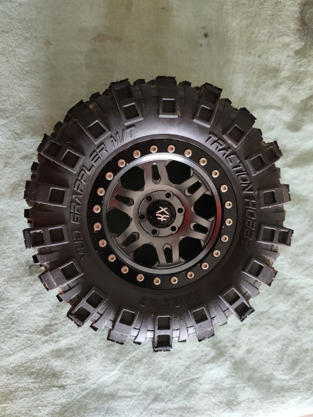

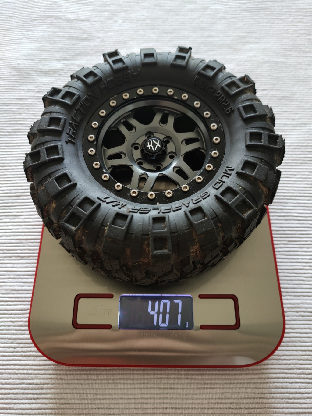

    Toujours la qualité Traction Hobby, roues Beadlock alu en 2.6 avec poids différentié entre AV et AR et pneus Mud Grappler M/T, marche pied alu, carro sans clips, portiques lestés laiton en alu anodisé, cellule de diff, ponts et amortos également en en fer et alu anodisé, etc ...

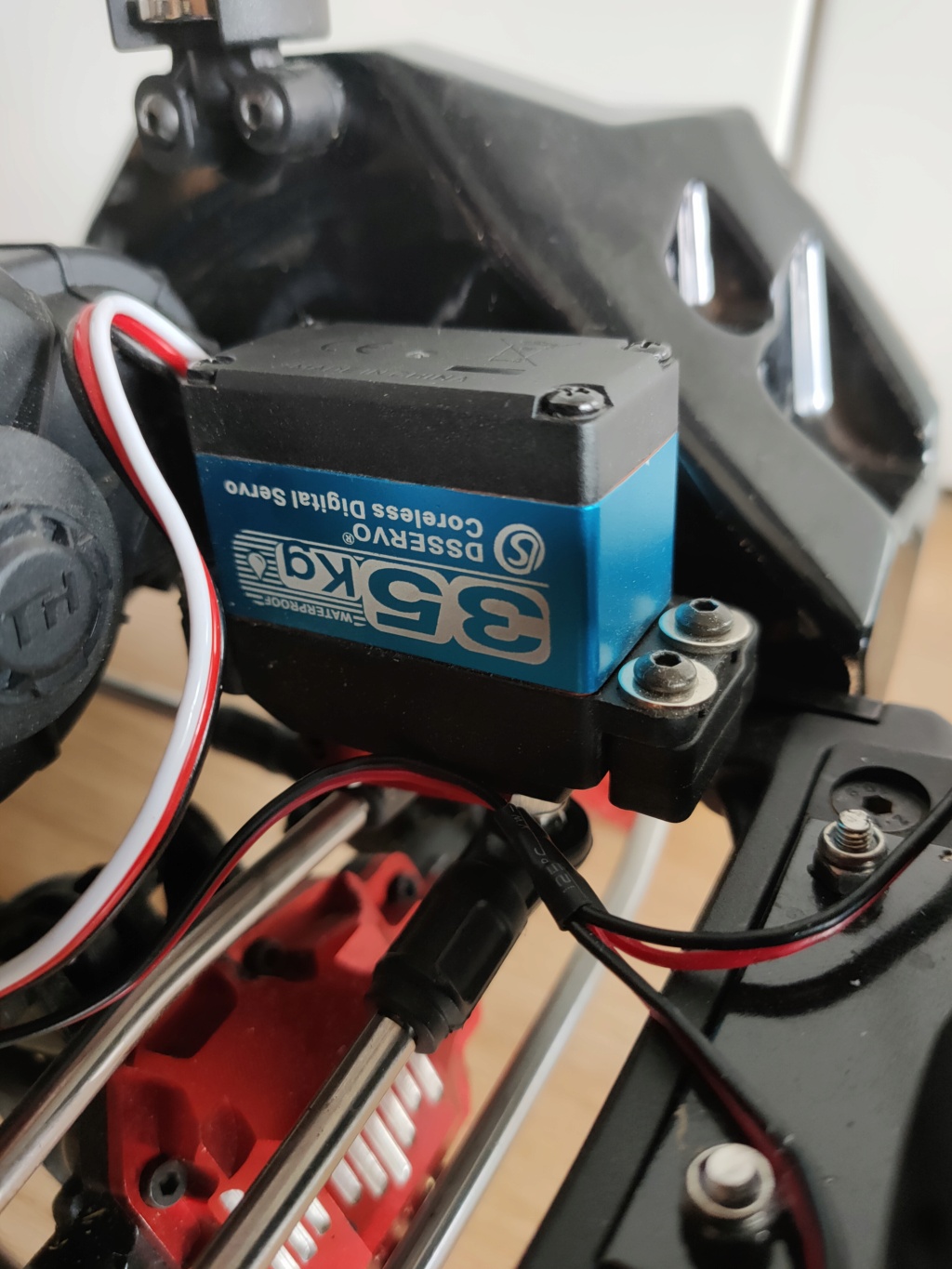

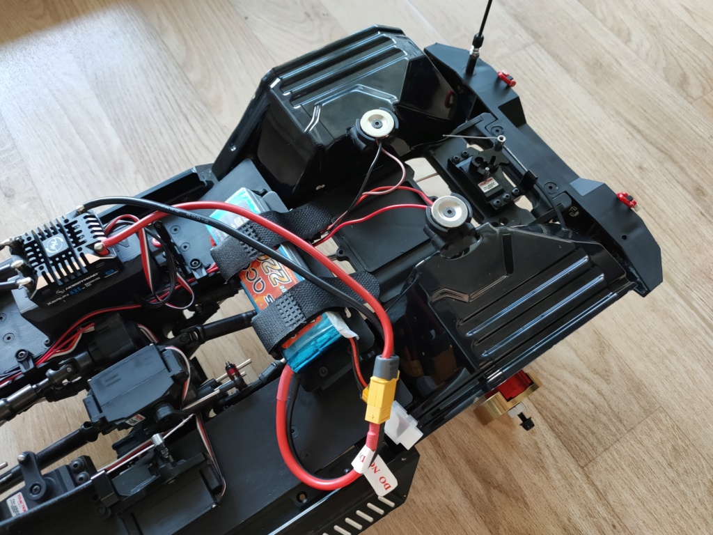

    Un combo hobbywing brushless zerun axe, le treuil Warn zeon 10, kit de protection des pont et central, un servo de direction 35kg, kit LED, etc ...

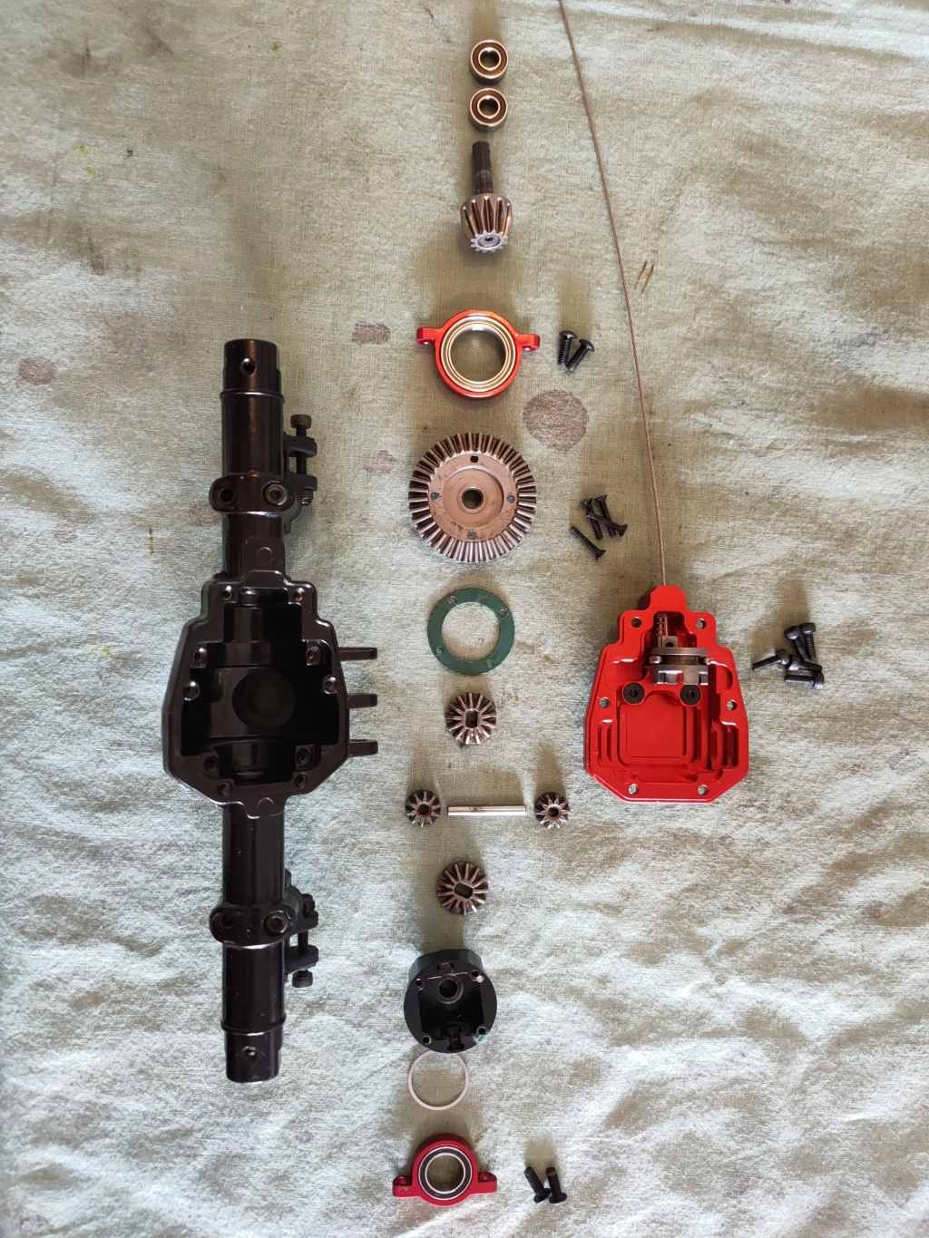

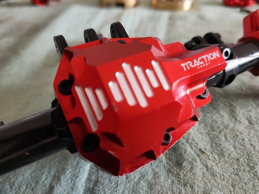

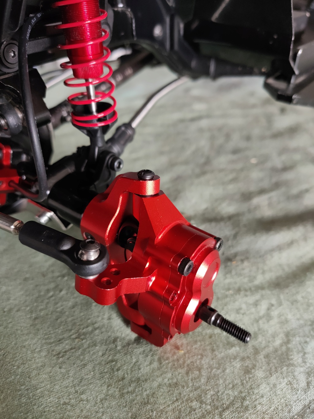

    j'ai entrepris un p'tit entretien des amortos et du pont arrière qui est tout en métal (y)

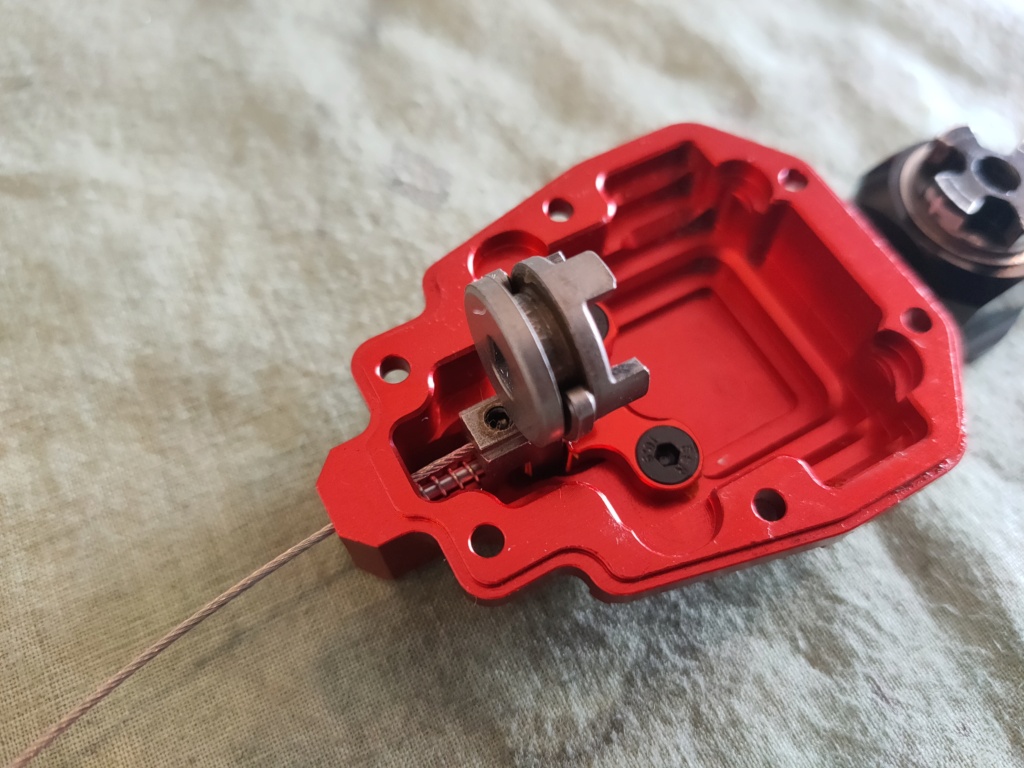

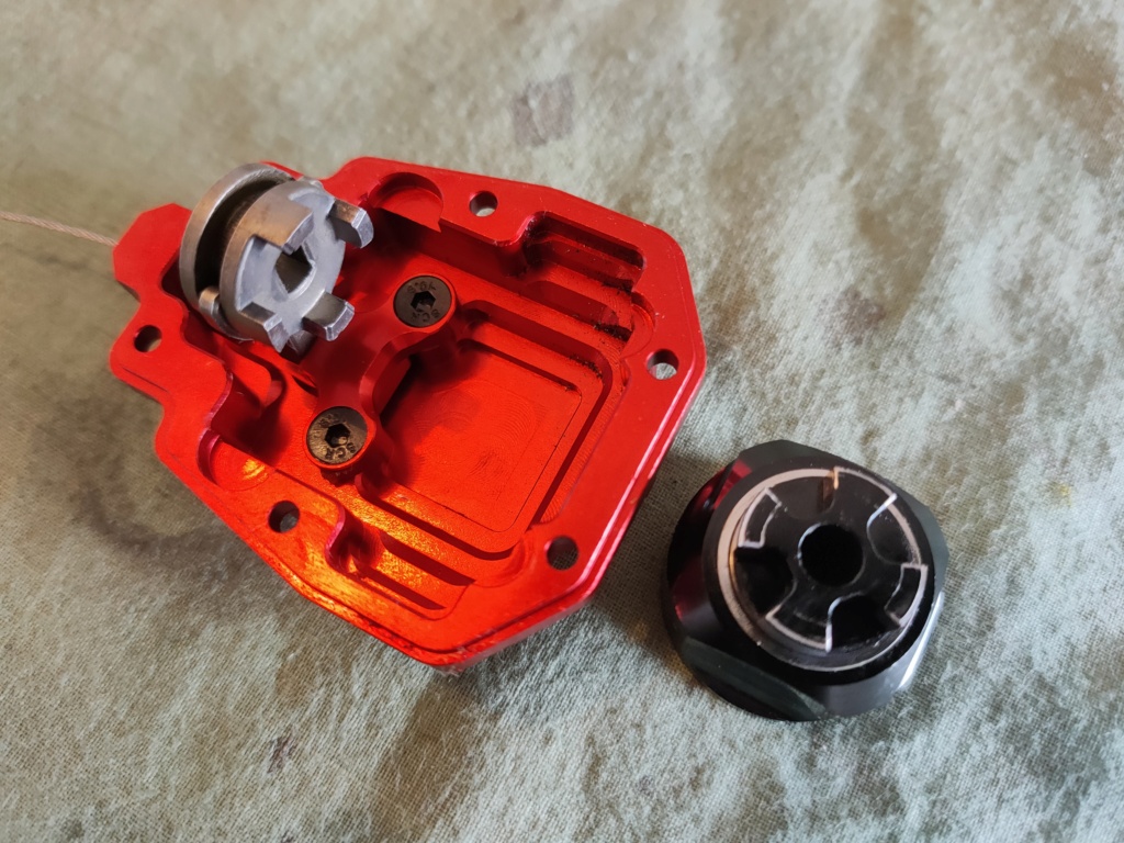

    Le système de vérouillage du diff

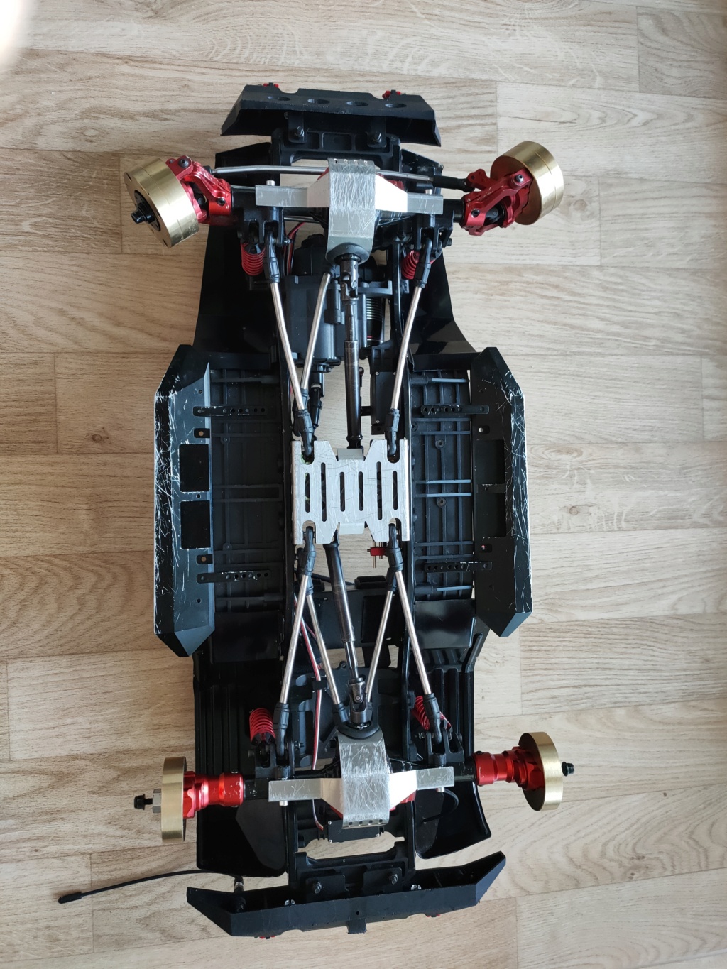

    Suite de la révision des trains roulant et photos de la carrosserie si vous êtes sage à la fin. :surprised:

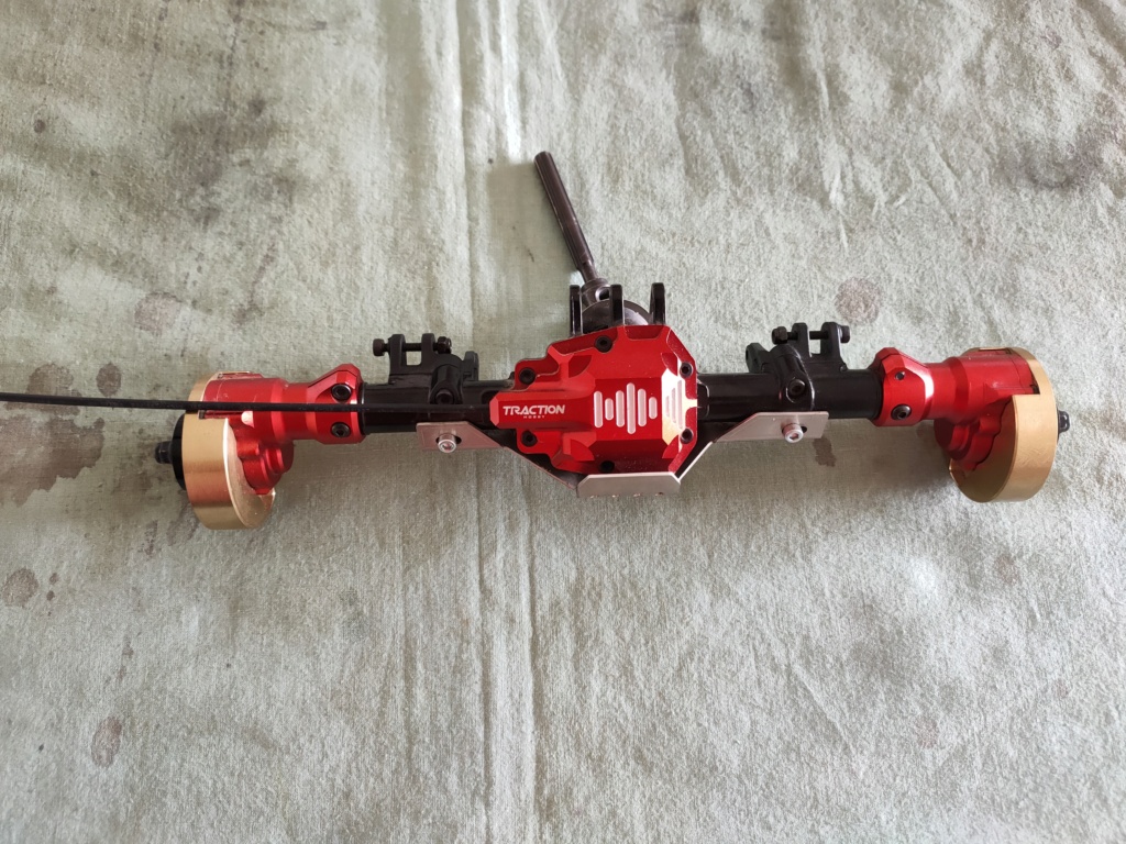

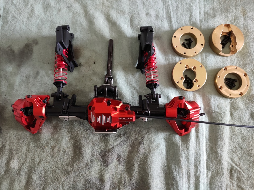

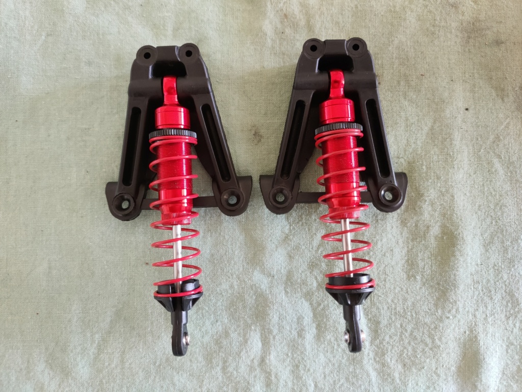

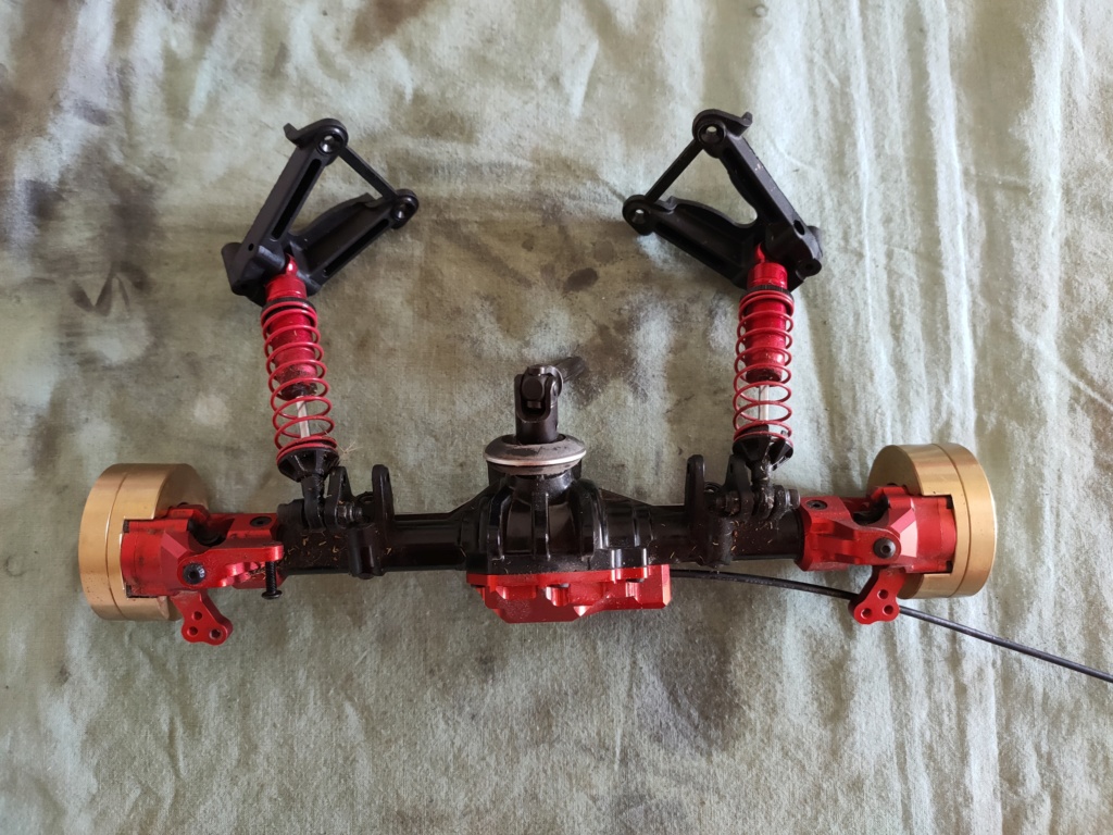

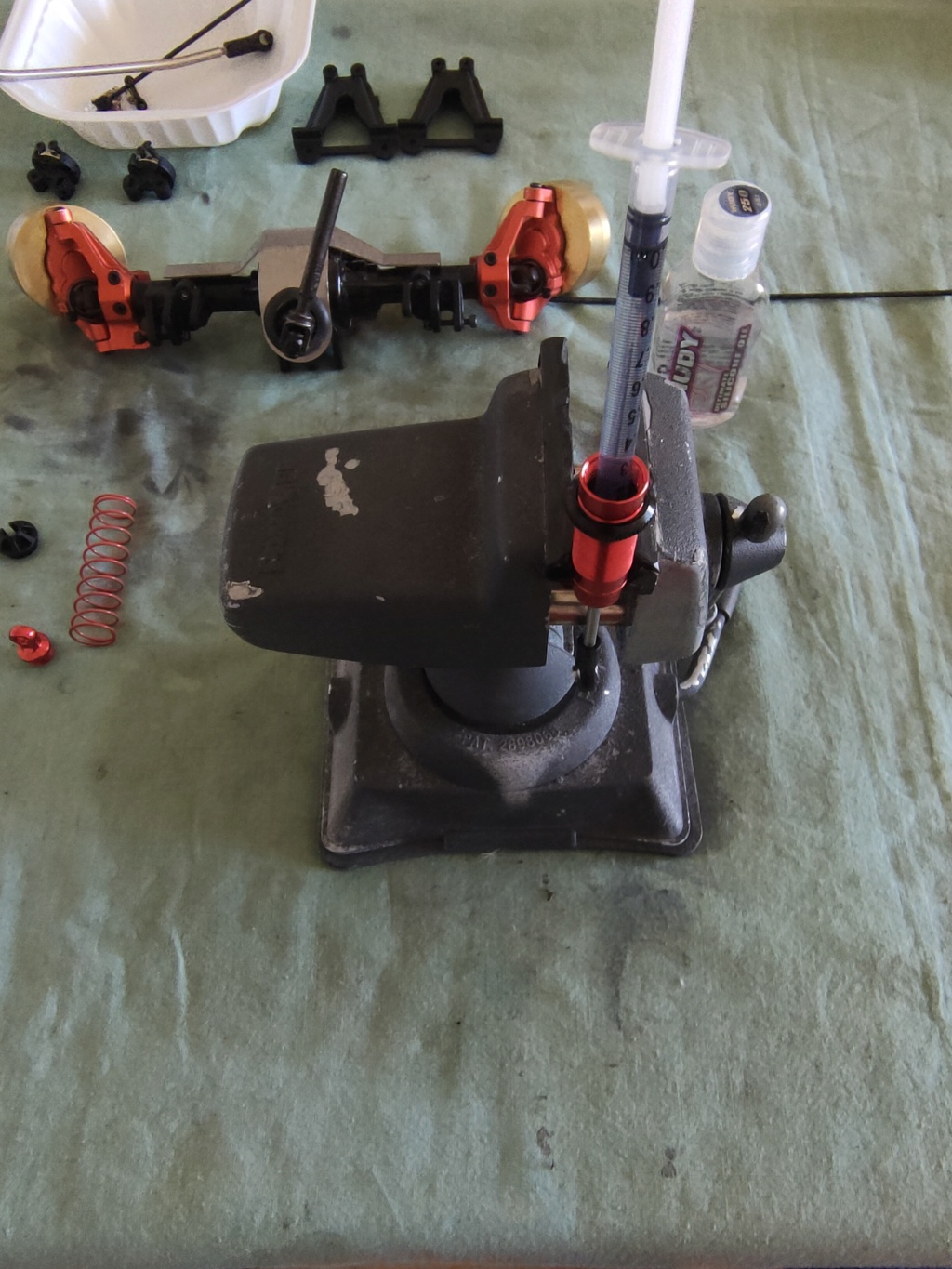

    Cet après midi, le pont arrière ! Je trouve (avis personnel rapport au G550) que le Founder 2 respire plus la solidité et la capacité de franchissement mais il est moins bien pensé pour l'entretien, pour démonter les amortos il faut soit démonter les gardes boue soit tomber les attaches de suspensions. :mad:
    Les amortisseurs 90mm, vidange, nettoyage et remplissage avec 1,7ml d'huile 250, ils sont de nouveau tout propres. :D

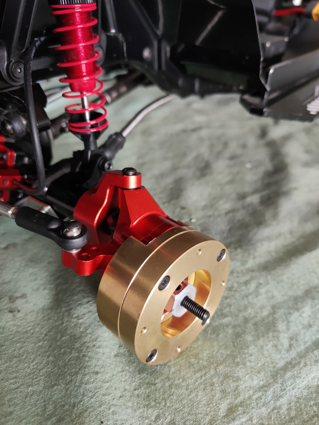

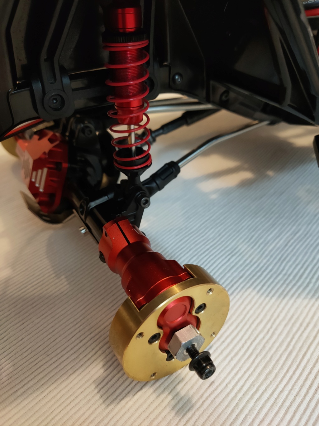

    Les lestes avant, au nombre de deux par coté comme sur le TH G550.

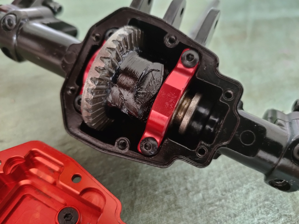

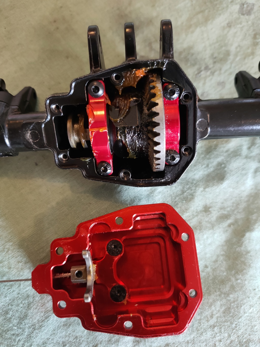

    Le diff blocable avec cellule et pont en métal, Le corps du différentiel et également en métal (polymère sur le G550) et il est identique à celui de devant (voir phots démonté dans post précédent).
    Près au remontage sur la machine.
    Les portiques avant en alu (idem arrière voir post précédent).

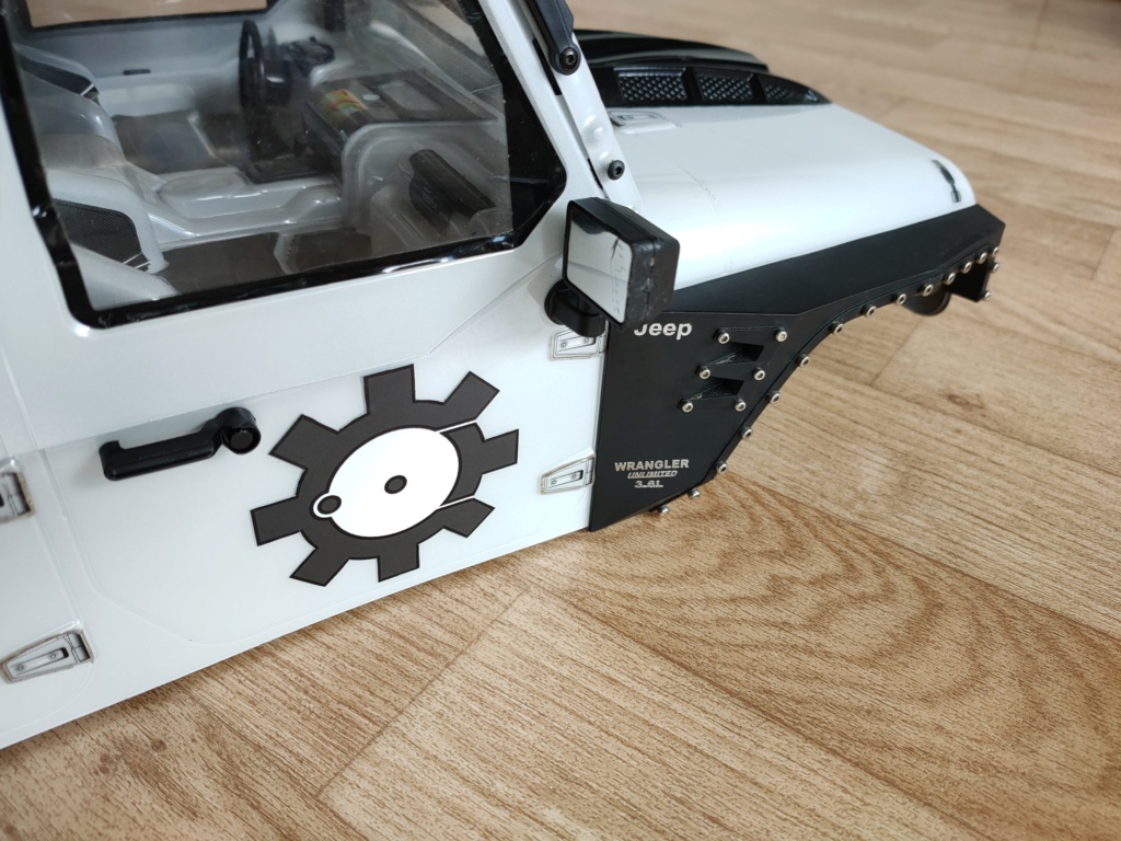

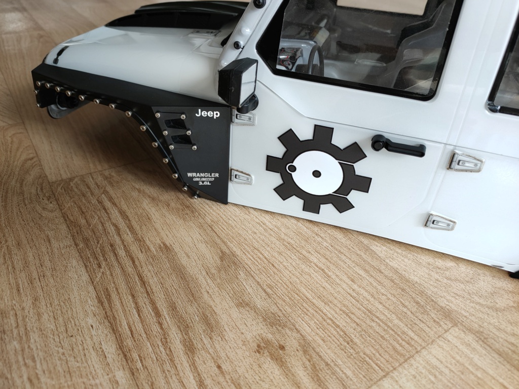

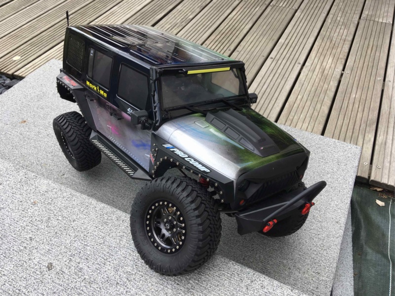

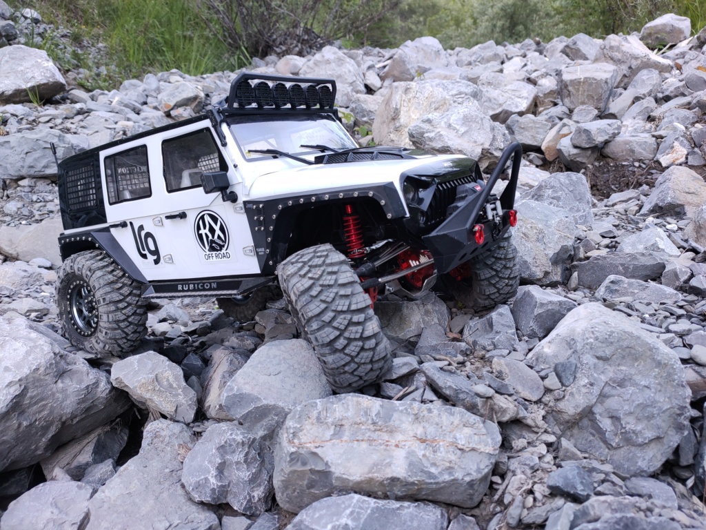

    P'tit update de la carrosserie pour la rendre plus minimaliste en déco, plus à mon goût ;)

    tu laisse la rampe de phares sur le toit ?
    Sur mon Cragsman je l'ai retirée, je n'en suis pas fan, je le trouve trop proéminente, en plus d'ajouter du poids au plus haut.

    Il y a les LED dedans, et bien que sur la sortie d'hier soir il n'est pas montré le moindre signe d'avoir envie de se retourner, tant que je ne l'ai pas parfaitement en main cela apporte une protection supplémentaire en cas de tonneaux. :confused:

    J'ai monté à la place une barre leds plus basse au niveau du parebrise.
    J'ai aussi supprimé les masses de roues arrières pour une meilleure répartition des masses (dans mon cas).

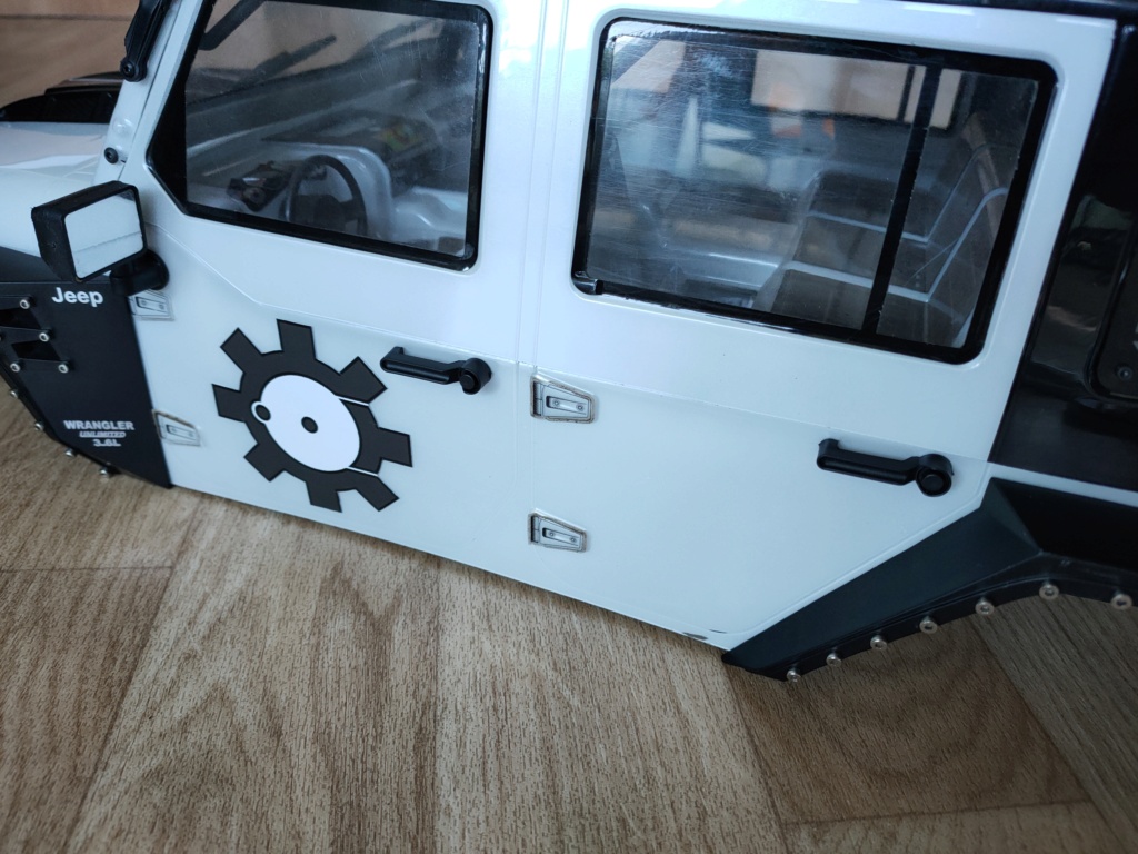

    Ce qui est quand même fout avec cette carro, c'est que tout est des reproductions de vrais marque d'accessoires pour Jeep.
    Le pare-chocs, la calandre, la prise d'air, la rampe de feux, tout existe en 1/1.
    (y)
    PS, tu a monté tes poignées de portes à l'envers.
    fb11, Shervault et Olivdegre aiment ça.
  16. Olivdegre
    Olivdegre membre
    30 Mai 2021
    211
    258
    Ce n'est pas moi, arrivé comme ça, mais j'en prends bonne note et je vais remédier à ça (y) Merki Nicolas ;)

    C'est mieux !?! :hihi:

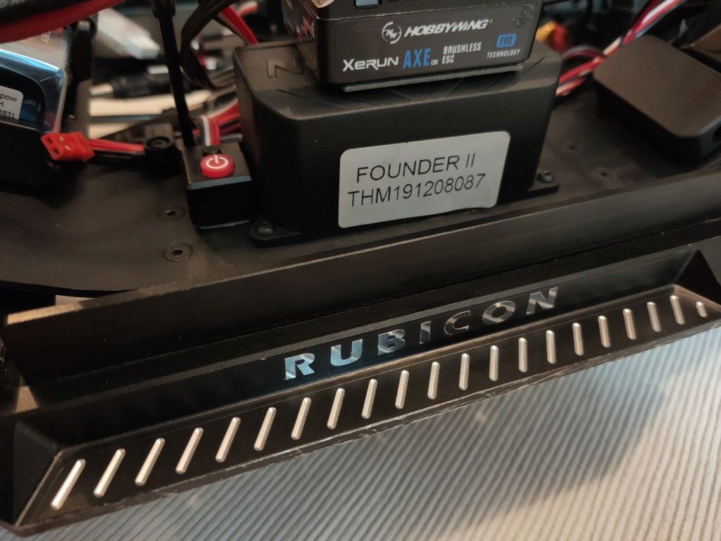

    Une 'tite question siouplait, vous savez ou je peux trouver les stickers d'ailes avants "RUBICON" en noir et à l'echelle +/-
    Merki :salut:

    Y'a surement sur le forum des gars qui ont un plotter pour te découper ça
    Olivdegre apprécie ceci.
  20. Nicolas
    Oui, Alexandre peut te faire ça.
    Il a un Cragsman en plus donc toutes les dimensions.
    Voici son site : www.littlecaraddict.fr stickers sur mesure
