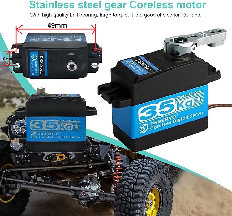

    J'ai trouvé des news concernant le servo de direction :
    - j'ai trouvé ( enfin ) la vrai correspondance de piece chez Reely : ICI
    - Et donc trouvé mes infos LA
    Un truc marrant, dans le freemen, le servo a un stickers dessus indiquant 10 kg, la pièce d'origine , elle, est noté 9kg et dans les caractéristiques, il ne fait réellement que 8.5kg à 6V.
    Le truc moins marrant, pour moi, ce servo fonctionne à 4.8 et 6V, pas à 7.4V :honon: .... me reste plus qu'a en racheter un qui, lui, fonctionnera en 7.4V
    @mugen38 : tu recommandais ce servo et il me semble que tu l'utilises, pourrais tu me confirmer l'entraxe des points de fixation (48 en largeur- 10 en longueur) ? merci
    edit : flute, j'ai pas pensé à un truc : ok, trouver un servo qui accepte le 7.4 ( je rappelle, toujours dans l'optique d'alimenter mes feux en 7.4 ( au minimum, sait on jamais ... avec une batterie 3s :hihi: )) mais quid du récepteur vu qu'il est aussi branché sur l'ESC, va t il supporter le 7.4V lui ?

  14. mugen38
    20 906
    10 399
    hello
    ok pour les 10MM pour les trous de fixation en largeur ( pas en longueur ... :humhum: )
    et plutôt 49MM pour les trous de fixation qui sont dans la longueur ...mais 1MM ça se corrige facilement !!!
    voilà !!!
    j'ai utilisé la 1ère fois ce servo sans le connaître , et c'est le seul servo à bas prix qui a réussi à
    faire tourner les roues du 1/16 ème d' @zeb , tellement j'avais mis du poids sur l'AVANT :hihi:
    depuis j'en ai monté un sur mon TT 1/8 et il fait tout aussi bien le boulot depuis ses premiers tours de roues !!!
    :D

  15. Nicolas
    7 365
    7 992
    Très bon servo.
    Les 20 et 25 kilo de la même marque sont aussi très fiable.
    (y)

  16. Moa Etctout
    Moa Etctout membre
    22 Septembre 2021
    1 610
    3 047
    Merci pour l’info ( et pour l’inversion des termes,’voilà ce qui se passe quand on ecrit trop vite sans se relire :love:)
    J’ai trouvé l’info pour le recepteur, il fonctionne en 6,5V maxi donc il ne me reste que l’option d’alimenter mes feux en direct si je veux plus de puissance dessus ( faut que je trouve une astuce pour ça depuis une prise TPLUG vers une JR et intercaler un lipo saver)
