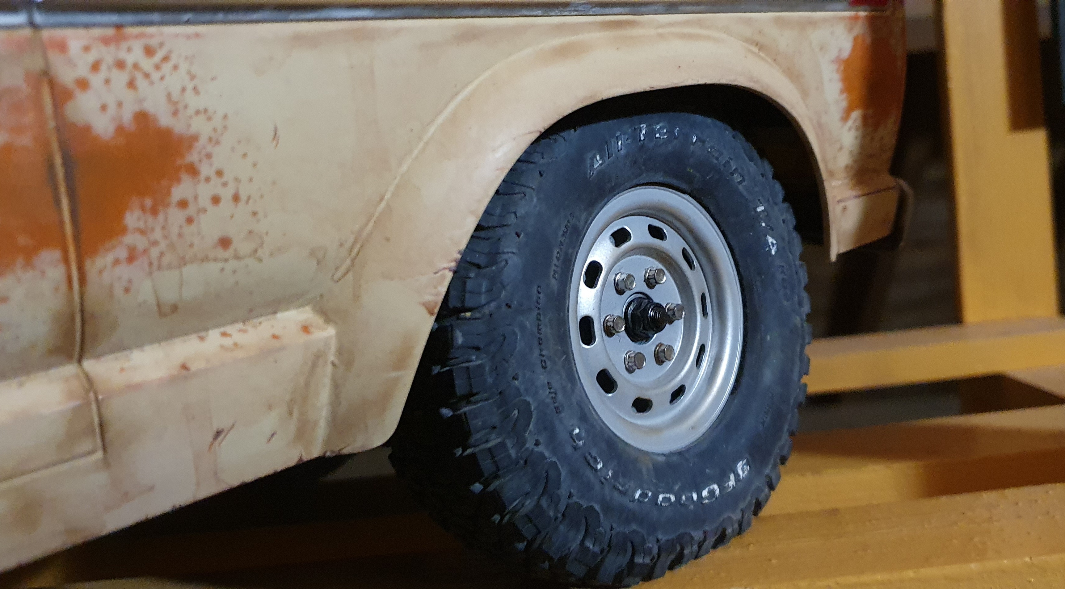

    Je trouve que le filetage était au contraire particulièrement long avant, mais ça vient peut-être du modèle de mes jantes. Après la conversion, j'ai beaucoup moins de longueur, presque plus rien une fois l'écrou vissé, alors qu'avant j'avais encore un bon demi centimètre de marge. Je préfère visuellement, par contre pas possible de mettre des caches écrous vissables par dessus, ce que je comptais aussi faire :confused:
    La marque GPM je suis pas fan du tout, j'ai eu des problèmes de qualité sur certaines pièces chez eux. Mais tout n'est pas forcément à jeter !
    Faut déjà que je regarde de plus près le rendu actuel avec ce déport en moins dû à la conversion, et à partir de là je verrai si je prends des hexas plus epais, plus fins ou identiques.

    Ah oui bien ça, ça règle le problème ! Plus qu'à trouver un modèle qui colle visuellement. (y)
  4. fb11
    16 250
    36 617
    Tu tapes "écrou moyeu" dans le moteur de recherche de FanaticRC, il y a une multitude de modèles.

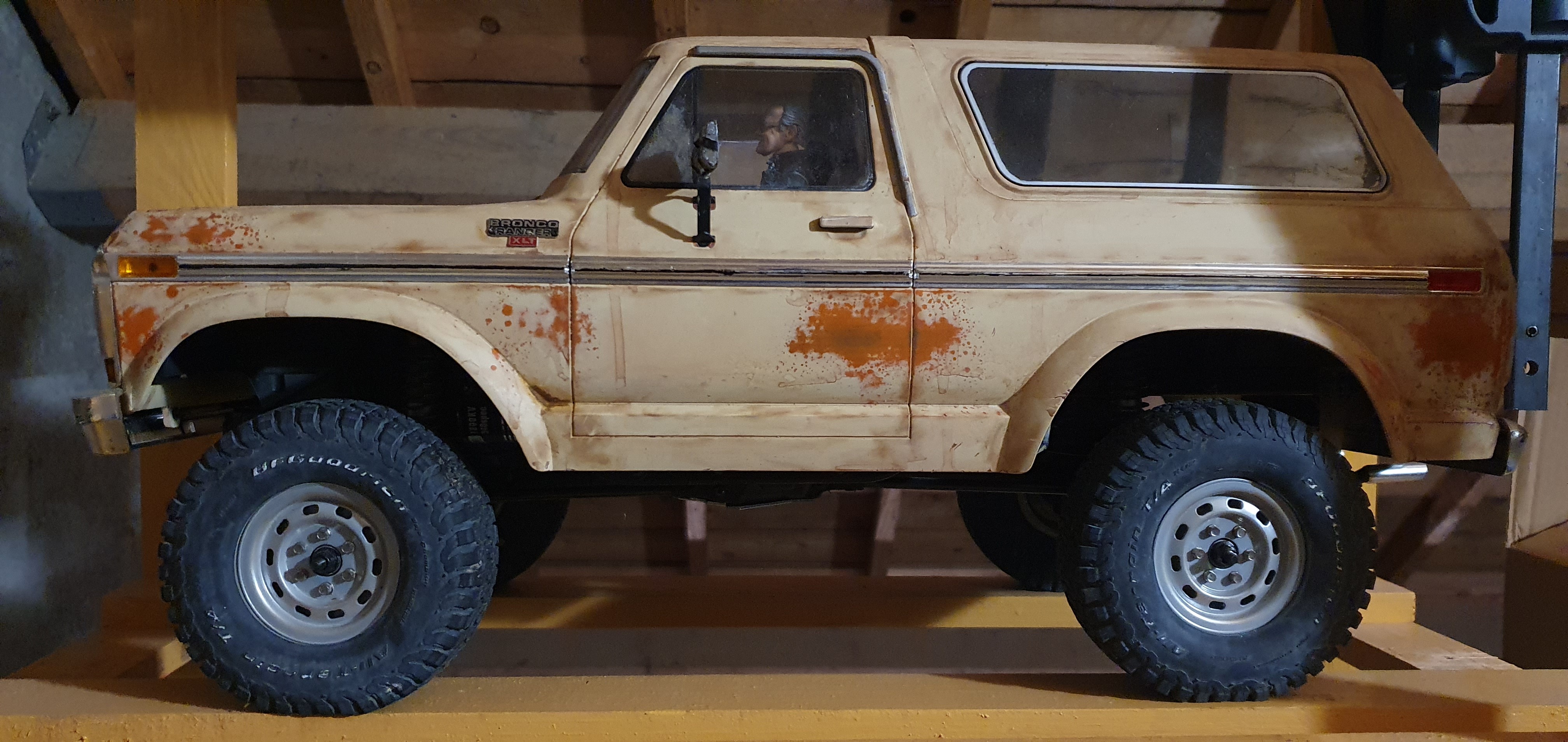

    Bien vu la transformation, je le préfère maintenant également, chacun ses goûts mais ce genre de 4x4 est plus sympa sans être haut perché.. (y)

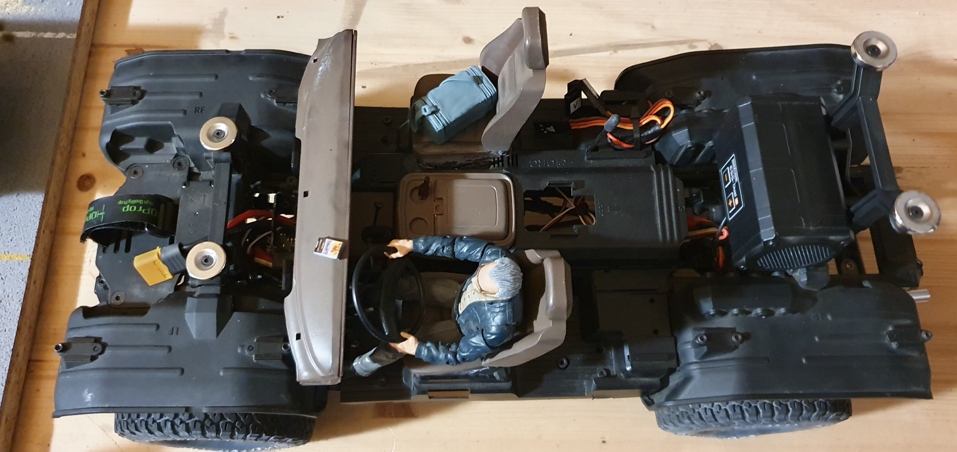

    Comme je vois qu'il y a là l'exemple d'un Bronco avec l'intérieur complet ( je parle de celui avec sièges pivotants et boîte à gants ouvrante ) et couplé il me semble avec un système d'éclairage Traxxas, j'ai une question svp:
    - Ça n'est pas trop délicat de brancher le kit LEDs avec le plancher de l'intérieur complet ? Il faut bien évidemment l'enlever, mais pas de découpes ou de lumières à faire ?
    Merci par avance...
    Ju' apprécie ceci.
  7. Ju'
    Ce n'est pas le kit d'éclairage Traxxas que j'ai, mais un vulgaire kit led que j'ai câblé moi-même. Pour les câbles, je les ai tout simplement fixés à la colle chaude je crois, tout le long de l'intérieur de la carro, donc bien plaqués comme ça, y'a rien qui se ballade et pourrait gêner la mise en place à cause de l'intérieur. Je te ferai une photo si tu veux (mais doit y en avoir une dans les pages précédentes, faut encore la retrouver ou qu'elle n'ait pas disparu :D).
    Ayant eu le kit led Traxxas à mes tous débuts, il est aussi fixé en partie à l'intérieur de la carrosserie il me semble, enfin leur petit module. A voir pour le branchement au châssis, moi j'ai juste une petite rallonge qui part du récepteur pour alimenter mes leds.

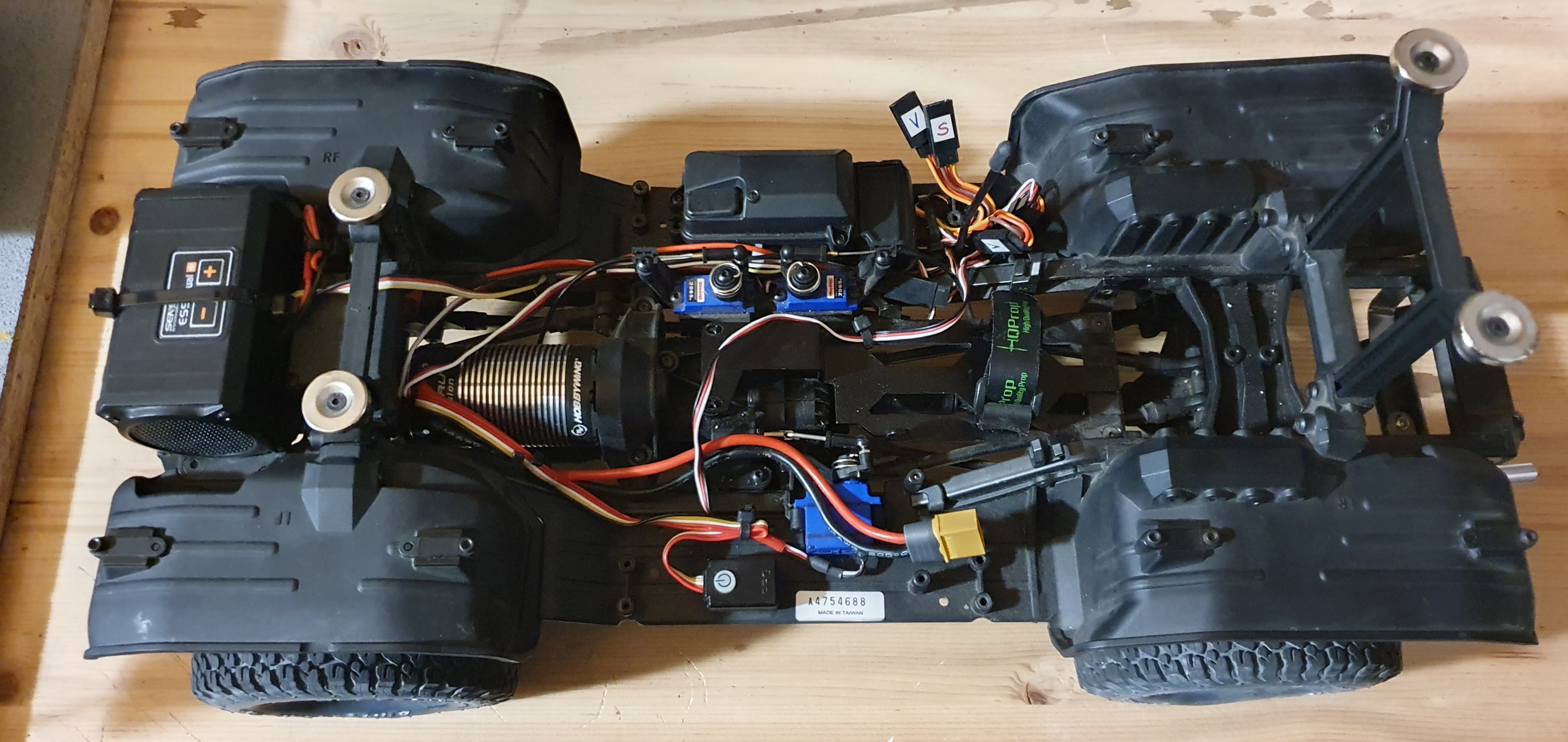

    Suite et fin pour l'instant, avec le support de batterie "LCG" qui a donc été dégagé, afin de regagner en débattement à l'arrière. La batterie va donc passer à l'avant, en lieu et place du module-son. J'ai remis celui-ci à l'arrière, sur les supports de carro, où c'est prévu donc, avec le support dédié. Au cas où ça ne le ferait pas niveau centre de gravité et répartition des masses, il dégagera lui aussi, c'est pas bien grave.
    Donc avant / après :

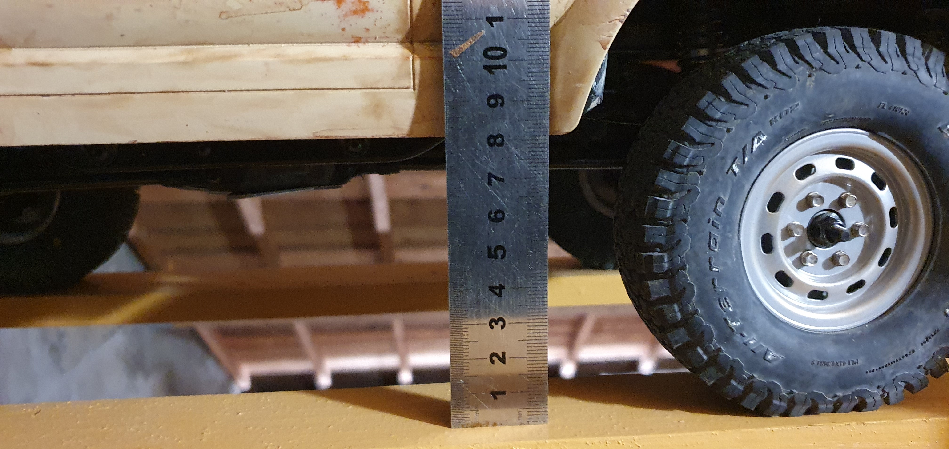

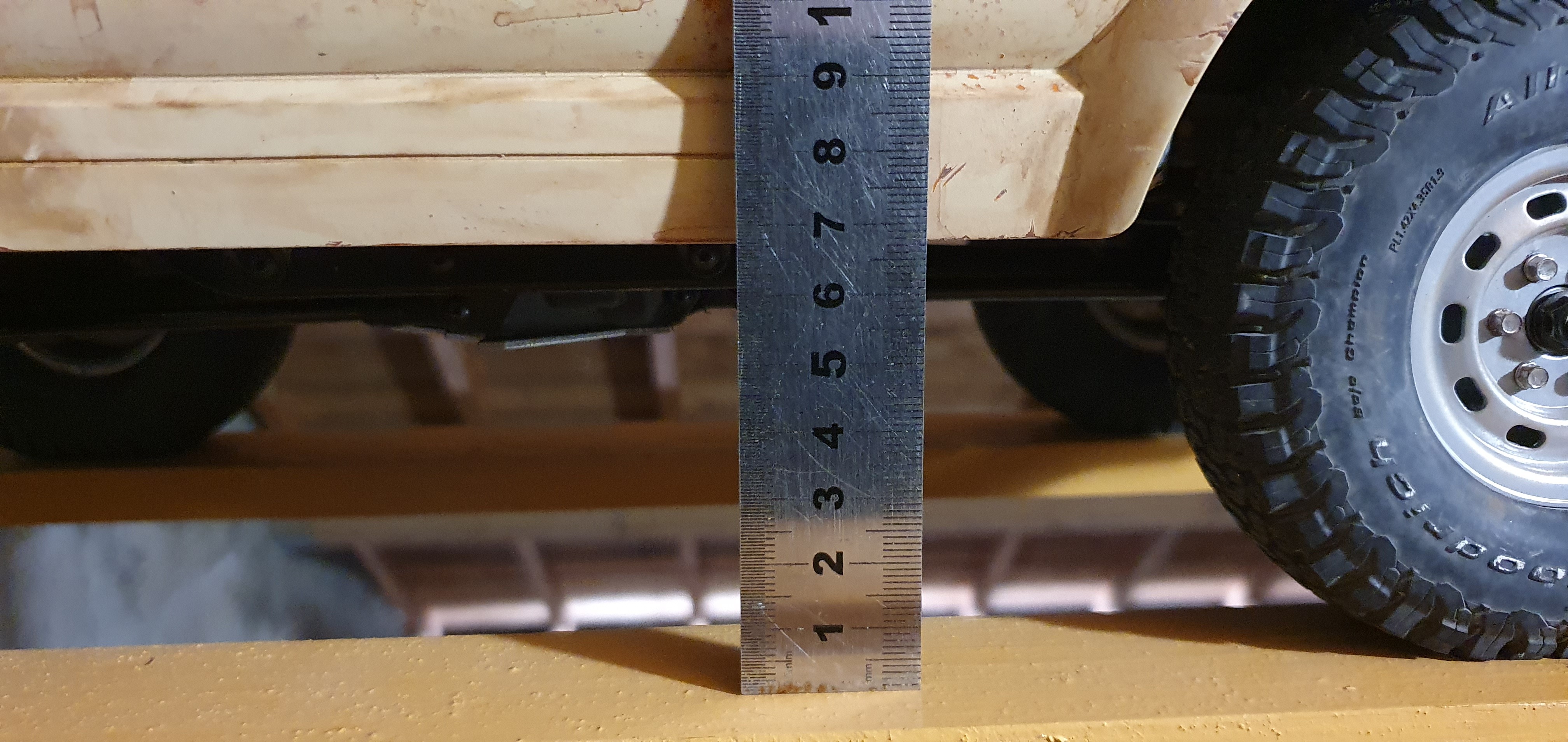

    Vérification de la nouvelle largeur de voie maintenant, et on est très très bien avec les ponts droits, les roues rentrent bien sous la carro en compression :
    Bon j'ai pas eu le temps de le faire rouler parce-que j'ai bossé sur l'autre TRX en même temps, mais je me répète, visuellement c'est vraiment comme j'aime ! :love:

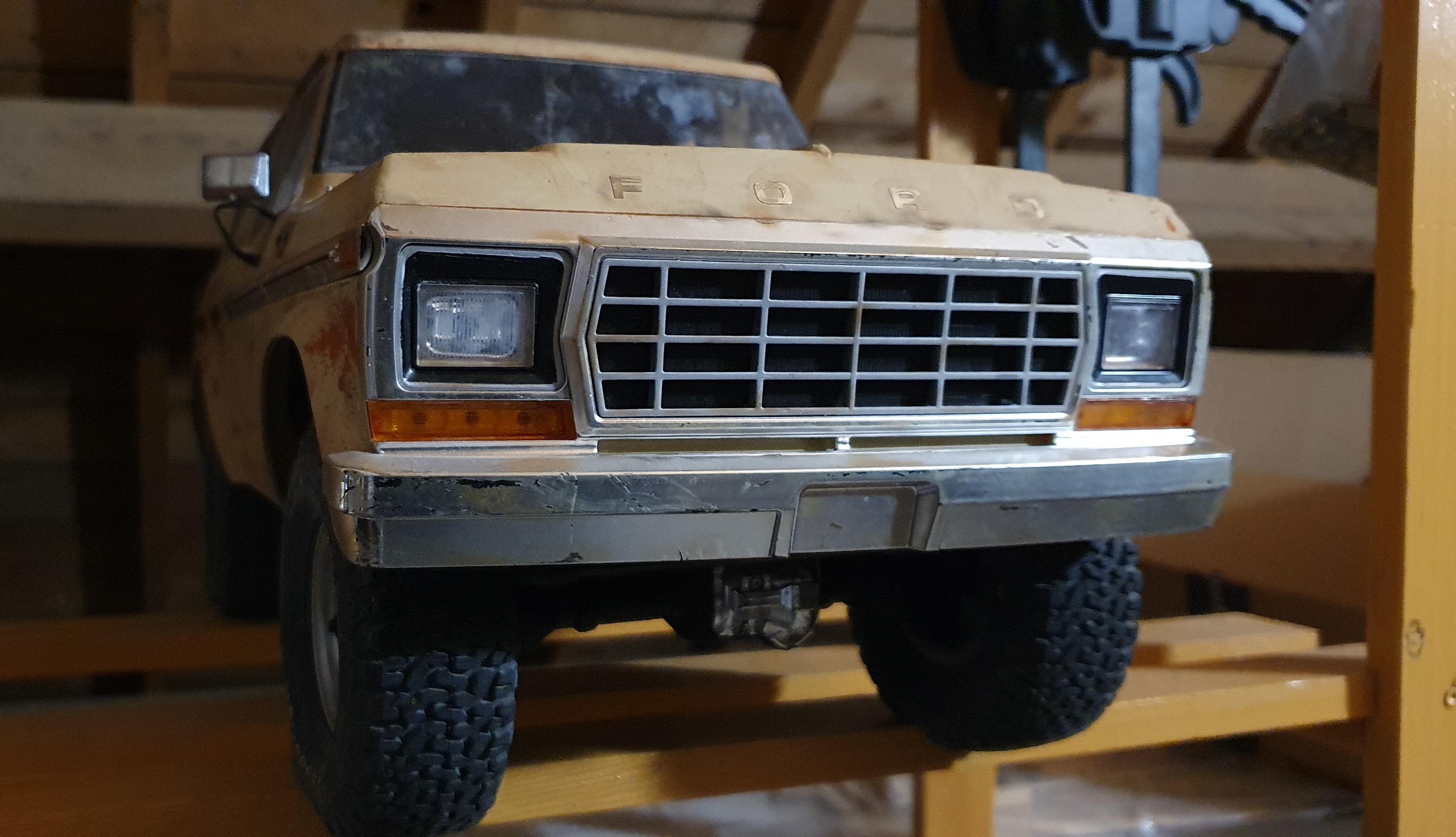

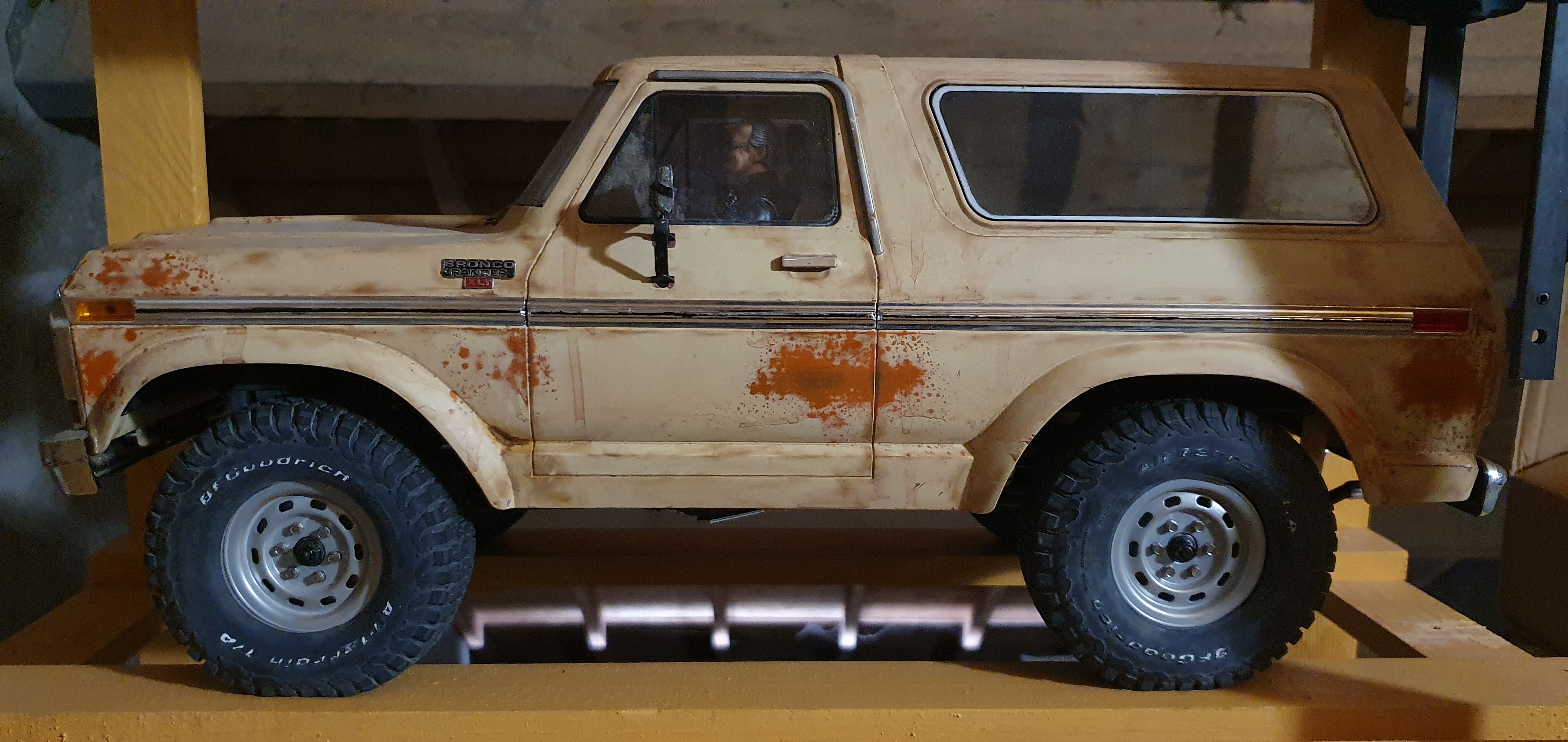

    Enfin un look plus "scale" ;)... pour ceux qui utilisent ce terme sans connaissance. :shut:
    des voies plus étroites sont plus facile a corriger que le contraire. tu es sur la bonne voie.
    Ju' apprécie ceci.

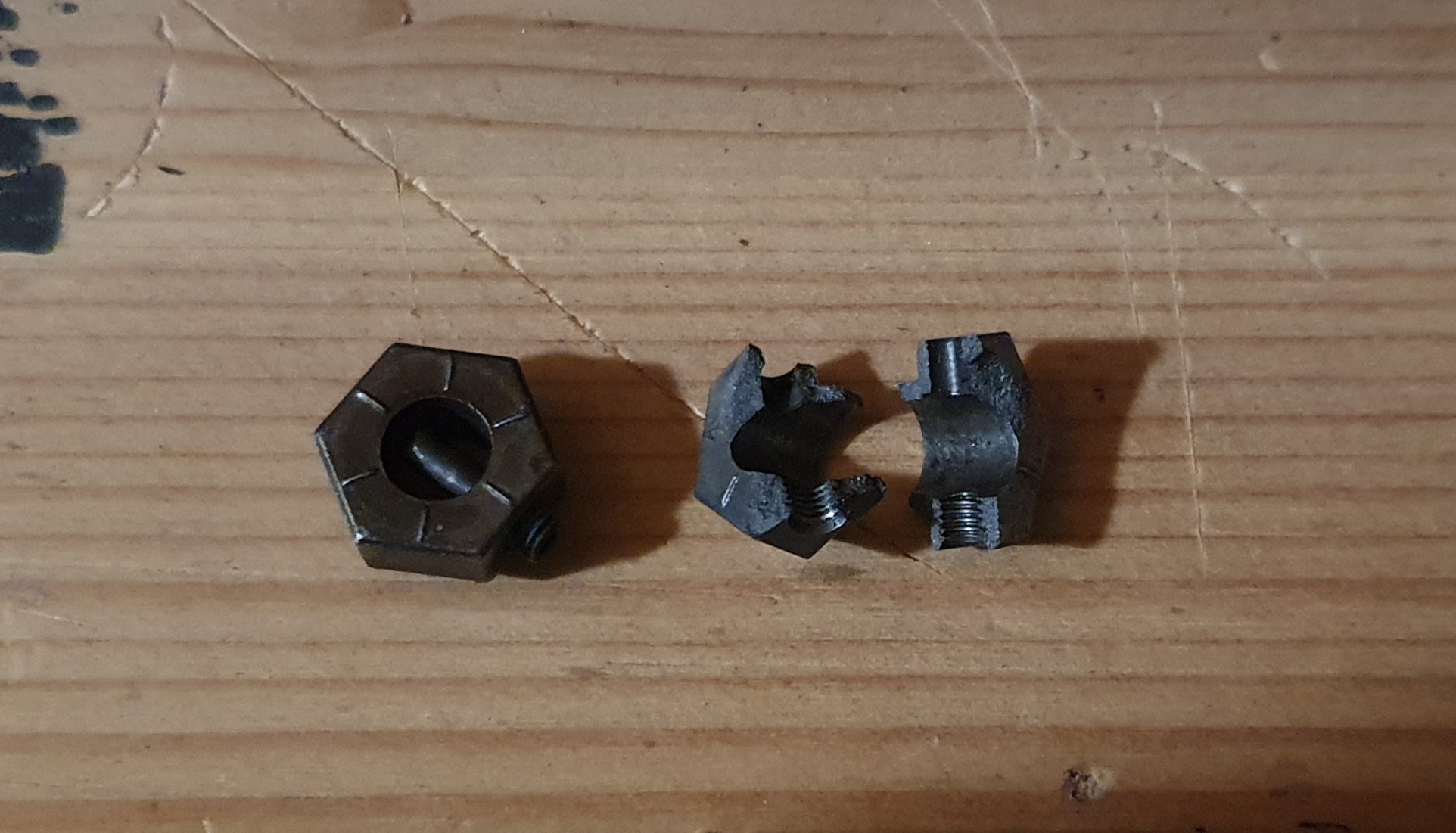

    Serré trop fort de toute évidence, je ne vois pas comment on peut casser ce genre de pièce en temps normal. :surprised: quelques longues heures de vol au compteur et aucun problème de ce coté là.
    Ju' apprécie ceci.

    Merci ! En regardant pas mal de photos, les Bronco de ces années là sont souvent hauts sur pattes, j'en ai trouvé bien plus que des rabaissés comme le mien. Donc Traxxas a plutôt fait du scale sur ce coup. Mis à part les pneus d'origine un chouia trop gros ;)
    fb11 et dawii aiment ça.

    Petite photo des écrous, avec à gauche un de l'autre TRX, un kit, et à droite l'un des trois brisés sur le RTR :
    Pas hyper visible sur la photo, mais la couleur est différente. Différence de matériau utilisé ? En tout cas, en attendant d'en commander d'autres, les écrous du kit, pour l'instant démonté, sont passés sur le RTR ;)
  20. Scal68
    41 819
    C'est pas courant ce genre de casse.. :confused:
    Il y a des plastiques plus résistants.
    Ju', fb11 et dawii aiment ça.
