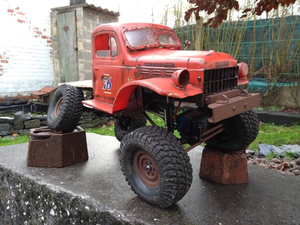

    Perso je monte les suspensions 10mm en + de celles d'origine, suis accro aux amortos GMade Transition montés en semi- Droop (pas de suspension mais beaucoup de débattement), les accros du réalisme 1/1 n'aiment pas mais perso je trouve que ça passe mieux, la roue va chercher le sol et les 10mm en + ça fait beaucoup et quand le scale est au repos ça ne se remarque pas. C'est clair que quand on voit l'engin se désarticuler sur un obstacle fait peur mais j'adore;) ..(Avis perso)..
