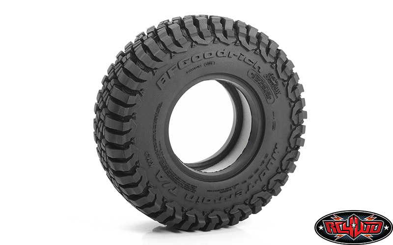

    Celui-ci en dimension serait pas mal; mais l'écartement des crampons me semble trop faible.
    RC4WD Pneus Scale BFGoodrich Mud Terrain T/A KM3 1.9" (x2) Z-T0192

    C'est quoi le problème avec les crampons si tu ne comptes pas rouler dans le gras ?

    Sympa les 2 licenses BF good rich
    Pour avoir vu plusieurs types differents de pneus RC4WD, je les trouve en general efficace sur le terrain.
    La version Rc4wd semble pas mal quand même, les pneus se déforment bien avec les mousses et ils ont un profil un poil plus etroit...
    Si le véhicule n'est pas trop lourd, la déformation due aux mousse assez molle permet de garantir un bon contact avec le sol et donc une bonne accroche, juste mon avis, n'étant pas expert ;)

    Il me semble que pour rouler dans le sable et le gravier, il était préférable d'avoir des crampons éloignés pour mieux évacuer.
    Peut-être que je me trompe, et que le paramètre le plus important, c'est la déformation du pneu.

    En 1/1 en tout cas c'est l'inverse, les crampons ayant tendance à creuser le sable et favoriser le plantage (ce que je peux confirmer, ayant testé plusieurs fois).
    Par contre, tout a fait d'accord concernant la déformation du pneu (surtout le rapport de surface de contact suivant la pression), c'est vraiment surprenant. Je me suis sorti plus d'une fois de situations où le véhicule se trouve immobilisé, et repart avec un simple dégonflage des 4roues à moins de 1kg de pression, sans autre artifice.

    31mm de largeur au 1/10 ou même au 1/9ème n'a rien de choquant.

    Oui, c'est vrai. Par contre, je n'arrive pas à les trouver en France; ils sont indisponibles.
