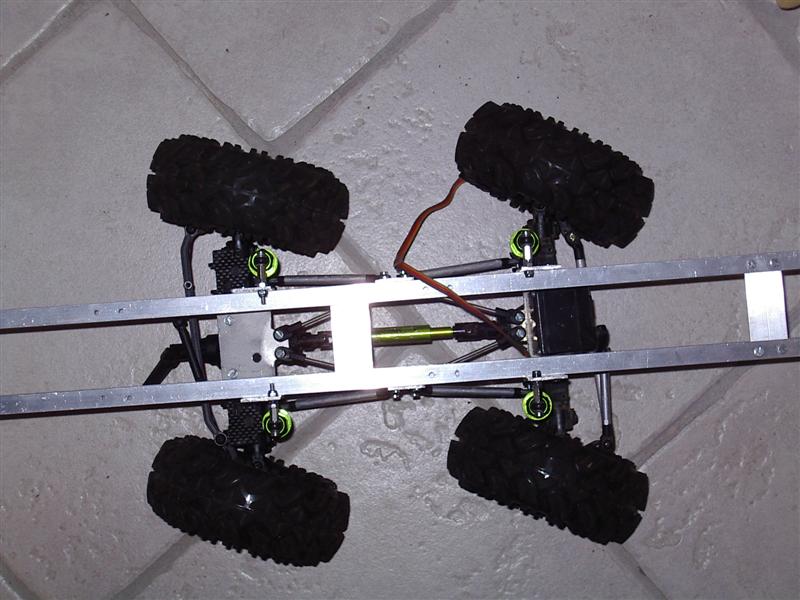

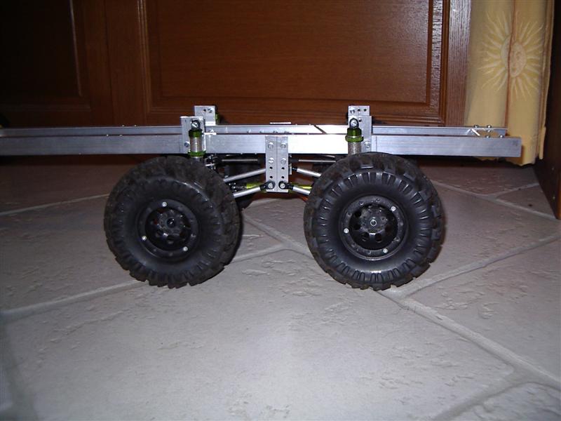

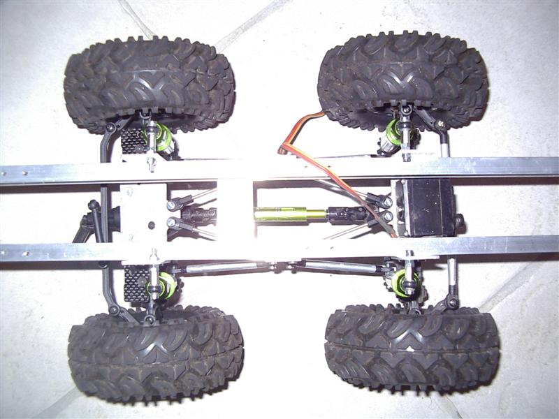

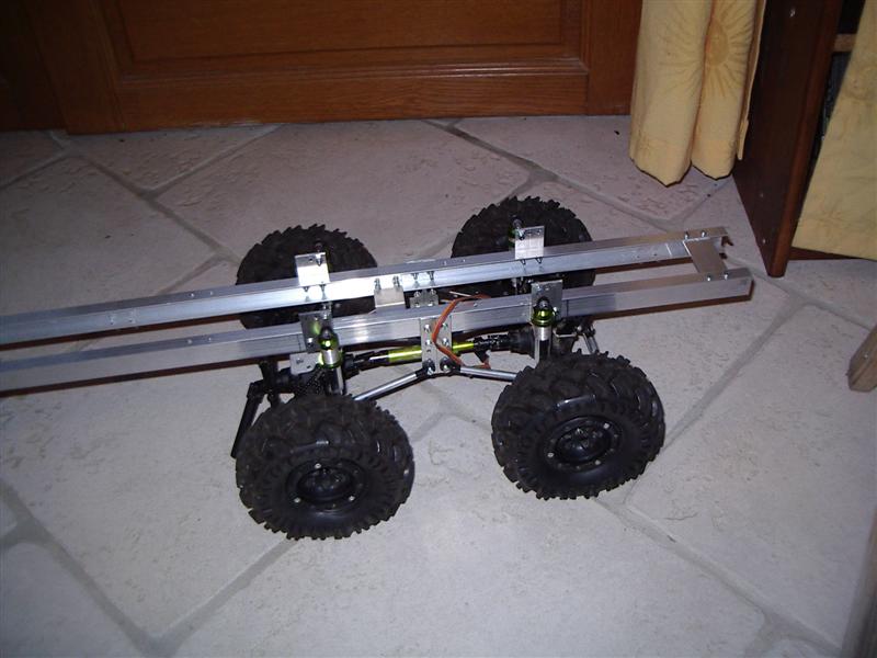

Re: Truck 6x6 ........ou 8x8 j'sais pas encore Salut après avoir farfouillé sur le net pour avoir une ligne conductrice à ce projet, je me suis enfin décidé à me faire un plan et à y coller le plus possible (au moins au niveau des proportions). T'es content Vince? :blerp3: J'ai donc repris mes liens inf et sup pour arriver à un empattement conforme à mon plan. J'ai également changé de pneux pour monter des moabs plus proche du diametre voulu pour ce camion Il faut que je me penche sur la question du bridage des amortos pour limiter un chouia le débattement. quelques tofs des trains avants Désolé pour la pietre qualité des photos. Vos remarques sont les bienvenues :wink3:
Re: Truck 6x6 ........ou 8x8 j'sais pas encore :yes3: joli, toi aussi tu es confronté à un débattement trop important, ce qui est vraiment moche sur un camion, tu peux utilisé des petits morceaux de durite sur la tige d'amortos, soit sous le corps pour la compression ou sous le piston pour la détente :yes3: :yes3:
Re: Truck 6x6 ........ou 8x8 j'sais pas encore Joli ce train avant! :yeah3: Tu utilises tes amortisseurs en drop. Tu a mis quoi sous le piston, des ressorts ? Il est facile de limiter le débattement vers le bas par la, mais est ce vraiment un handicape ?
Re: Truck 6x6 ........ou 8x8 j'sais pas encore En trucks trial, comme tout franchisseur, on recherche la performance, mais aussi et surtout...pour ma part, de respecter un visuel, de respecter l'echelle même pour les débattements :wink3: il n'en sera que satisfait :wink3: Fait un scale HL ou autre avec 4 roues directrices et je bondis :mdr3: :mdr3: :mad3:
Re: Truck 6x6 ........ou 8x8 j'sais pas encore De toute façon, tu ne laisseras rien passer hein vince? :blerp3: Tout manquement à "l'esprit scale" sera sévèrement réprimé par Mr Tatra :mdr3: Le pire c'est que tu as raison vince :wink3: mais avec un mec comme toi qui me surveille je vais etre obligé de faire attention à ce que je fais :rentr3: @ Sly: les amortos sont en semi drop si je ne me trompe pas; c'est à dire un ressort interne sous le piston et j'ai commencé à limiter le débattement avec des bouts de durite à l'intérieur du corps et sur la chape car ce sont quand meme des amortos de 120mm (c'est tout ce que j'ai). Avec de trop grands débattements tu t'apercois aussi que le pont tourne légèrement lors de gros croisements et c'est encore plus flagrant du fait du faible empattement entre les 2 trains (193mm).
Re: Truck 6x6 ........ou 8x8 j'sais pas encore Il est pas commode Mr Tatra, c'est clair.... Et en plus il nous surveille. On va devoir filer droit.... :disap3: Si tu savais comment il me persécute sur mon futur projet... :wink3: :mdr3: Pour les débattements c'est clair que j'ai vu quelques photos ou vidéos ou en cas de gros débattement les ponts induisent un certain braquage. Pas glop pour le réalisme, et surement aussi pour la précision de conduite...

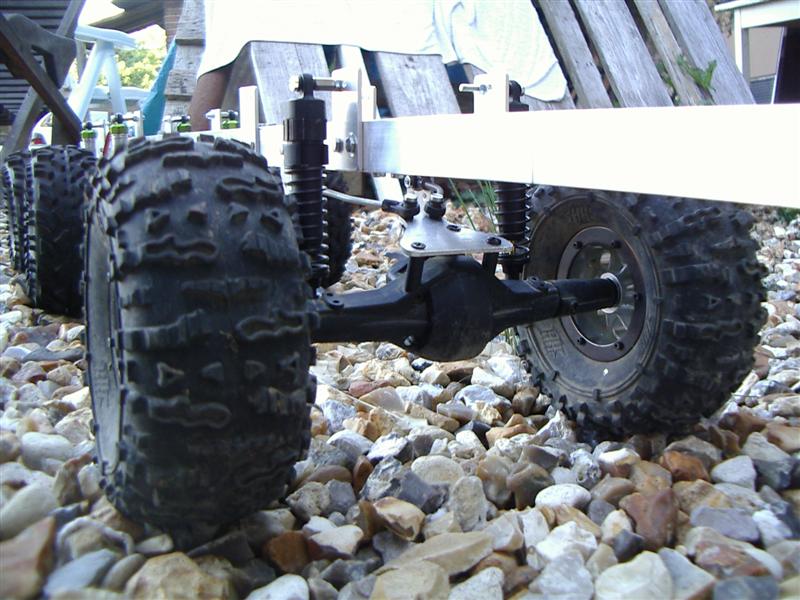

Re: Truck 6x6 ........ou 8x8 j'sais pas encore Petite avancée du week end en attendant de recevoir de quoi faire mon 2ème pont à double sorties, j'ai posé le pont arrière et vampirisé mon ax10 pour lui piquer ses roues et faire un essai vu qu'elles ont sensiblement le meme diametre. j'ai mis des amortos d'origine axial un peu bricolé pour retrouver un peu le comportement des YR en droop juste le temps d'etre bien sur de ce qui ira le mieux vivement que mes pieces arrivent... :sady3: en attendant je vais commencer à voir pour la trans. To be continued..........
Re: Truck 6x6 ........ou 8x8 j'sais pas encore Cool, mais attention à ta garde au sol, car sur un camion comme ça, l'empattement central est plus court qu'un AX10, alors les cardans auront beaucoup d'angle pour une courte longueur.... entre sorties de pont moins la longueur de trans, ça te laisse pas beaucoup de place pour 2 cardans qui fonctionnent bien :wink3:
