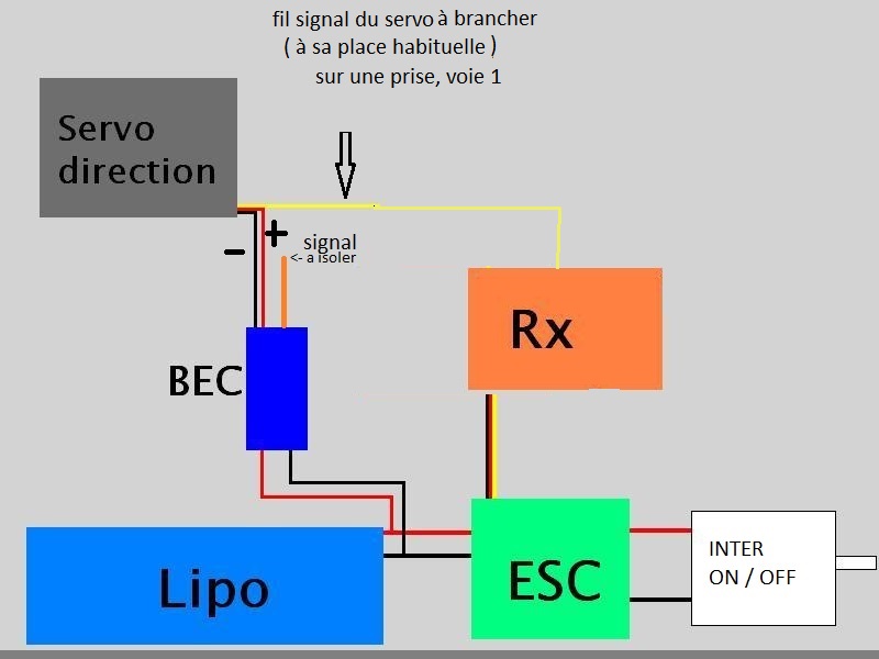

    mais j'ai pas bien compris ...
    en fait on coupe l'alim du recepteur avec le vario et on l'alim en direct avec le bec ? et le servo pompe les 6v sur le recepteur ?
  7. mugen38
    20 871
    10 325
    hello ...
    regarde le branchement :
    en fait tu alimente directement ton servo grâce à ta batterie de propulsion , en intercalant le BEC
    ( réglé à la puissance que tu désire , donc selon le servo que tu compte utiliser )
    entre le + et - du servos et le + et - de ta batterie ( voir mon schéma ... )
    et tu le fais agir grâce au fil du signal que tu branche sur le récepteur à sa place habituelle ,
    ce qui veux dire que tu auras , une prise femelle pour 3 fils qui n'en contient plus qu'un seul !!!

    Merci pour le schéma :)
