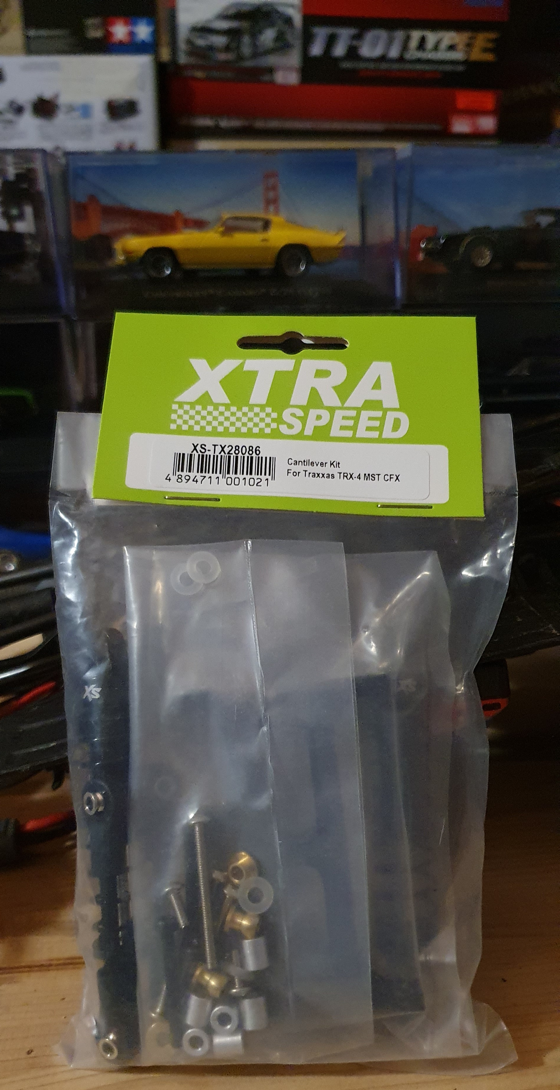

    Je me suis donc procuré un kit cantilever pour TRX-4 (qui est aussi compatible MST CFX-W) de chez Xtra Speed, toujours chez Tamico. Et encore 60 balles de moins sur le compte ... :humhum:
    Comme ce kit est prévu pour un TRX avec empattement de 324 mm, et que mon châssis est en 313, au lieu d'acheter les liens plus longs de Traxxas (26 euros le kit conversion court / long ...) ou d'en fabriquer, je me suis souvenu avoir fait l'opération inverse sur celui de mon pote. J'ai donc récupéré ses anciens liens et le demi arbre de transmission qu'il me fallait contre mes services de mécanicien RC :D
    C'est parti, on commence par démonter une artie de l'arrière de la bête !
    Exit les garde-boues arrière, amortisseurs, l'intérieur pour plus de facilité ensuite, et aussi le support de batterie qui, comme sur l'autre TRX, empêchait un débattement complet (normal, c'est la même pièce, on verra plus tard pour recaser la batterie à l'avant).
    Ensuite, changement des liens courts pour les liens longs :
    Opération franchement rapide, ce qui n'a pas été le cas pour la suite. Le kit cantilever est livré comme ça ...
    ... mais surtout il n'y a aucune notice avec !! :mad: pas trouvé sur le net non plus, j'ai donc dû me fier à quelques photos du produit, et me farcir une vidéo moitié en anglais, moitié en hindi, en m'apercevant au fur et à mesure que le gars, très sympa au demeurant d'avoir filmé son montage pour aider, faisait pas mal d'erreurs comparé aux photos ... enfin bref, après environ une heure de temps, c'est monté, y'a peut-être de mon côté aussi des erreurs, faudra que je teste :

    Le montage paraît correct. Hâte de voir la suite :)
