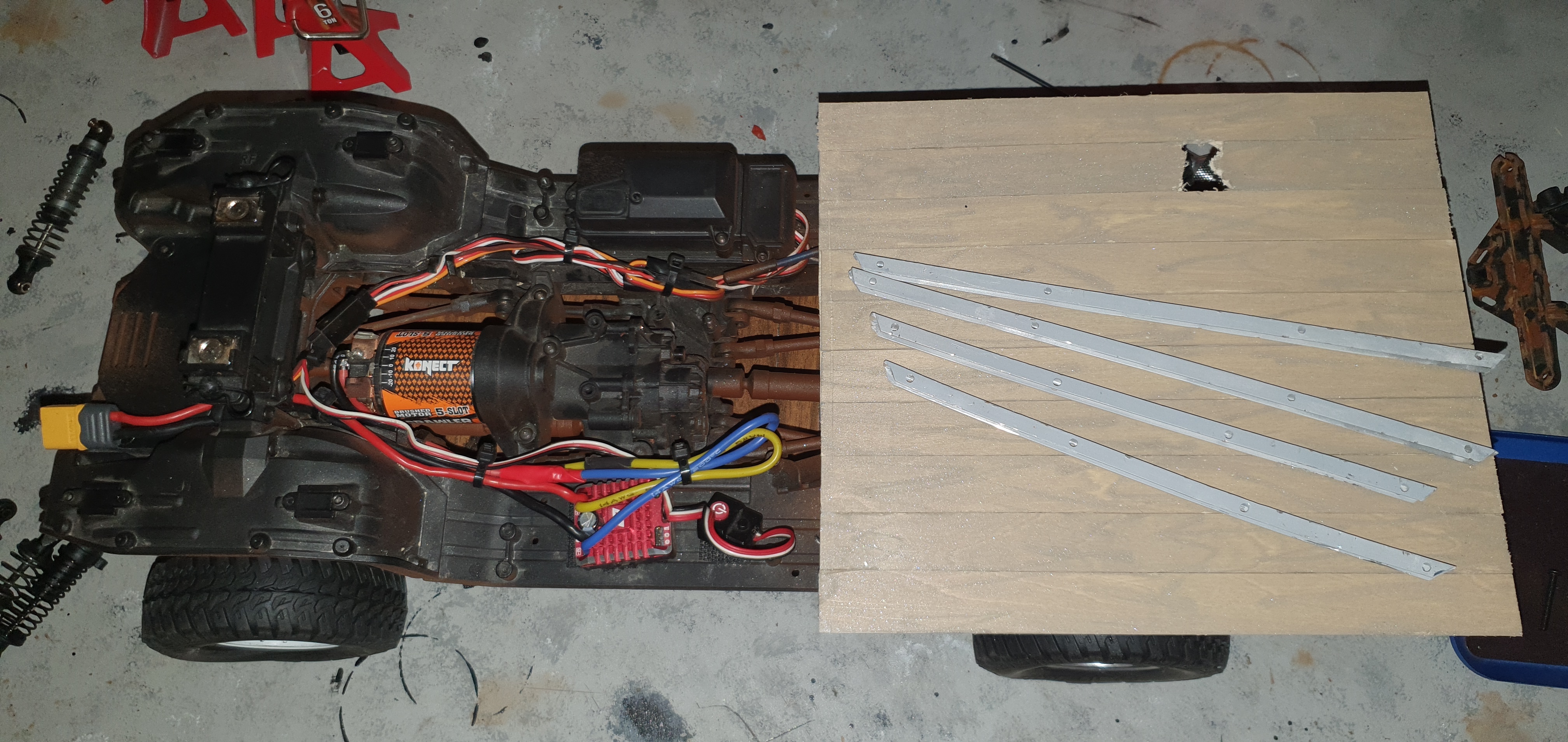

    Si si, il est trop fin sur la photo, c'est juste une plaque de 2mm d'épaisseur environ, qui va me servir à faire les planches. Ces planches seront collées sur une autre plaque, et ensuite entourage en profilé de 6mm d'épaisseur.

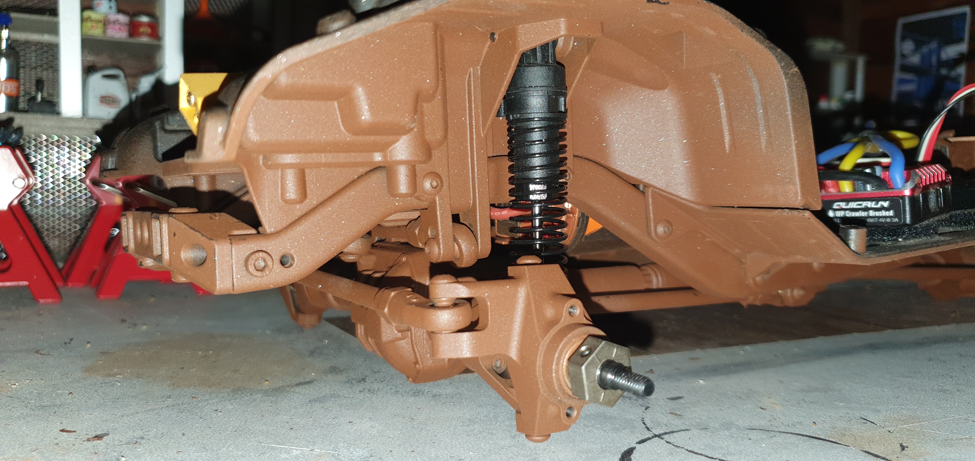

    Test des amortisseurs en 70 mm grâce à @Scal68 qui m'en a fournis, ça ne le fera pas car avec cette dimensions, le pont est en butée sur le châssis, et de l'amorti, y'en a plus du tout du coup :D
    On essaie donc avec des 80 mm chinois, et c'est plutôt pas mal cette fois :
    On verra à l'usage pour la qualité de ces amortos. L'assiette de l'engin est à revoir à l'arrière.
    Le plateau avance doucement de son côté :

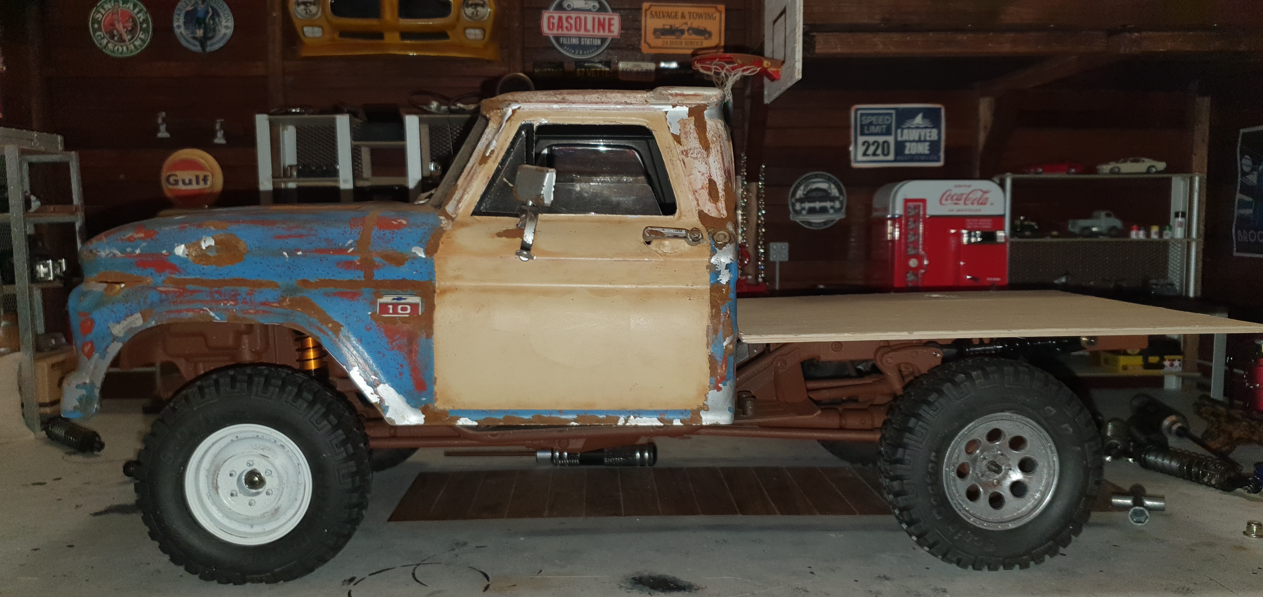

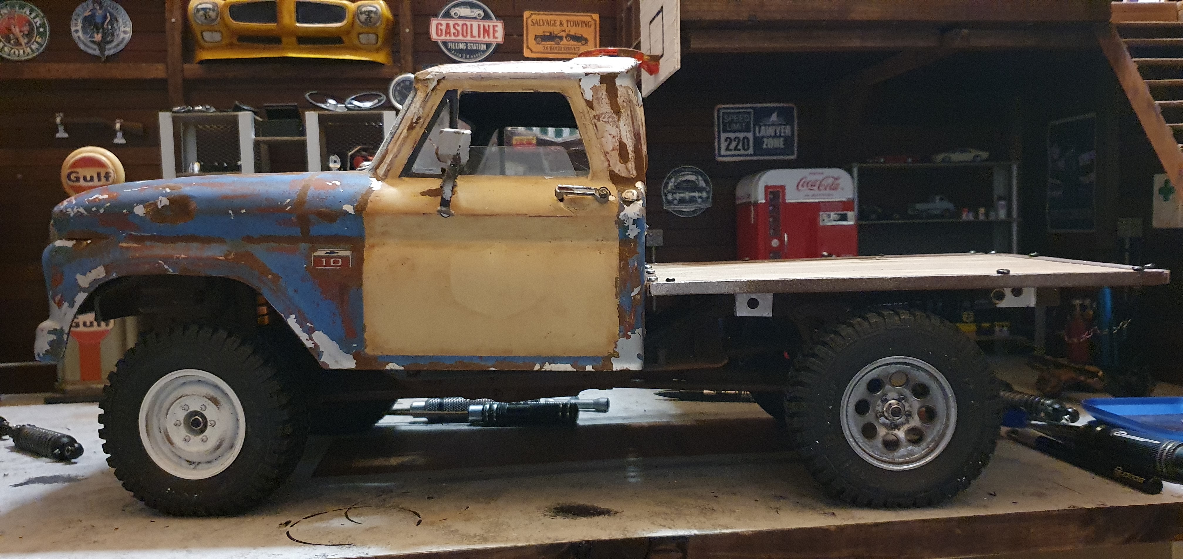

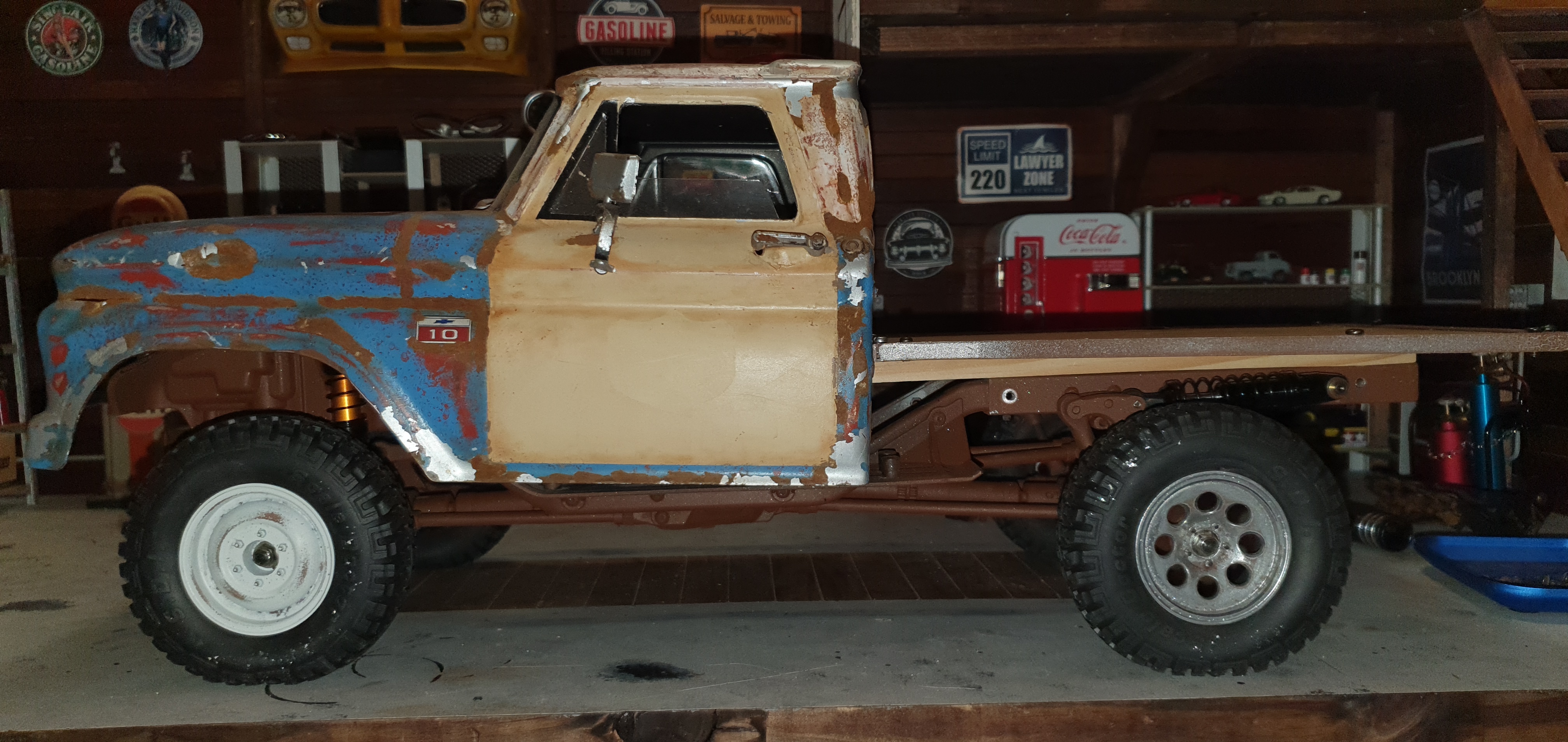

    J'ai essayé de trouver la bonne hauteur pour le plateau, je cherche encore ... si vous avez un avis, il est le bienvenue ! Trois photos, la première sans réhausse, la seconde avec grosse réhausse, et la troisième entre les deux :

    Je me permets, je m'étais un peu cassé la tête aussi, disons que les suspensions à lames facilitent les choses :hihi:
    Nos châssis sont casse bonbons avec les courbes, c'est pour ça que j'avais refait un châssis bien plat en l'allongeant et malgré ça j'avais prévu des profilés U de 4x4mm pour rehausser un peu le plateau..
    C'est pas un engin de franchissement mais c'est pour te faire une idée..

    Je trouve que sur la troisième photo il est pil poil (y)

    Le premier je l'ai dans mes photos de modèles, il est top même s'il est neuf :D
    La hauteur est bien comme ça, juste sous la ligne de la portière, faut que j'essaie d'arriver à ça.

    Sur les deux photos que j'ai postées, en 4x4 je trouve que la cabine est trop haute par rapport au plateau, en 4x2 la ligne du plateau donne mieux esthétiquement alignée avec la ligne des portières..

    Oui je suis d'accord, faut que je remonte un chouia par rapport à ma troisième photo pour arriver à la bonne hauteur. Faut juste que je trouve comment, mais fin du chantier pour aujourd'hui :passur:

    +1 pour la 3e photo ou un truc du genre;)

    La 3ème photo pour la hauteur du plateau mais avec la carrosserie un poil plus basse..:D

    Ça je peux pas, à cause de l'intérieur je dois laisser la cabine à cette hauteur ... la seule solution pour la baisser, c'était les amortos plus petits. Et là je peux pas mettre moins grand !
