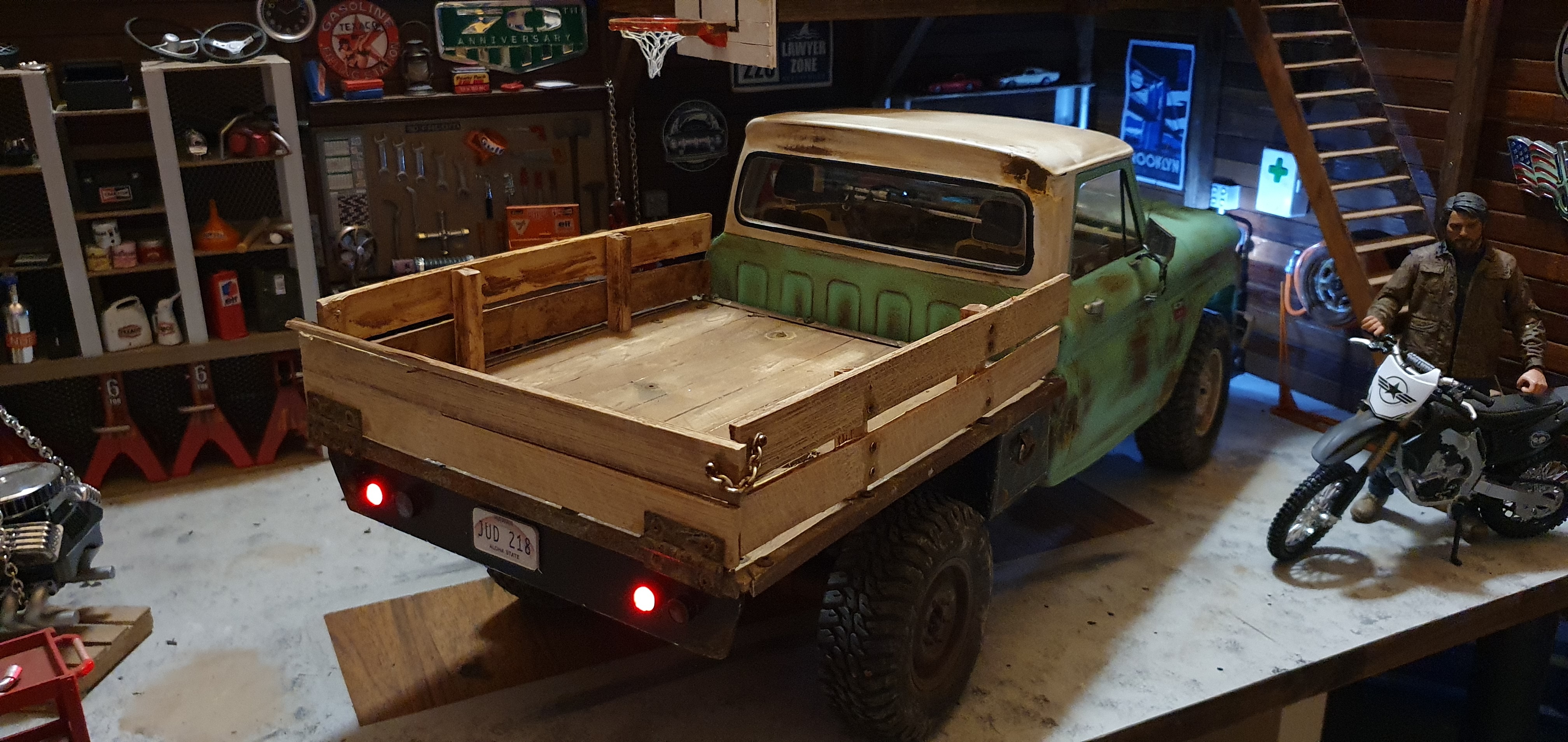

    Ces panneaux de bois, c'est exactement ce qui lui manquait(y)
    Les charnières, les petites chaines pour venir verrouiller derrière c'est vraiment super!
    Il a vraiment du caractère ce Chevrolet:love: Beau travail Ju':bravo:

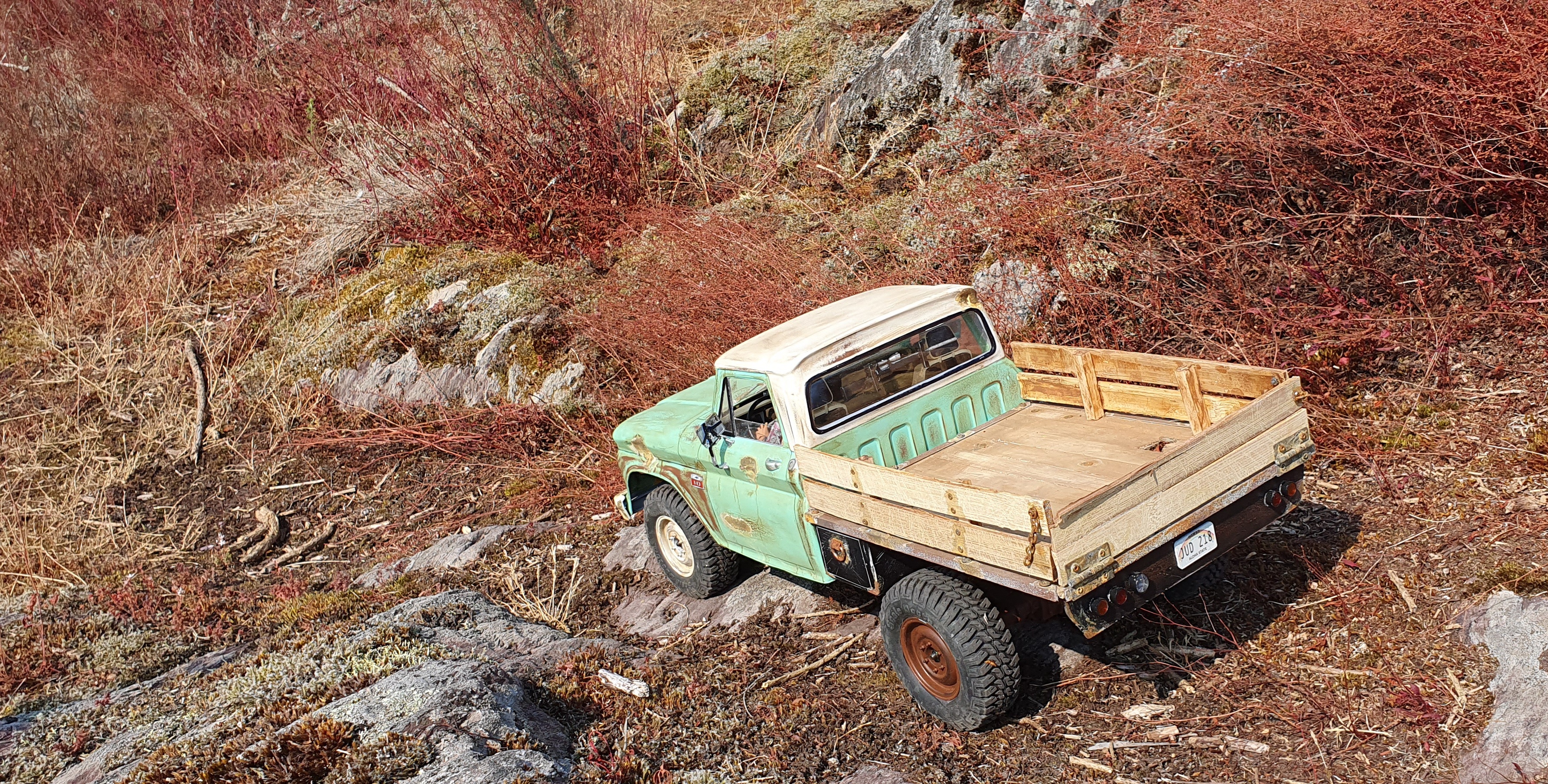

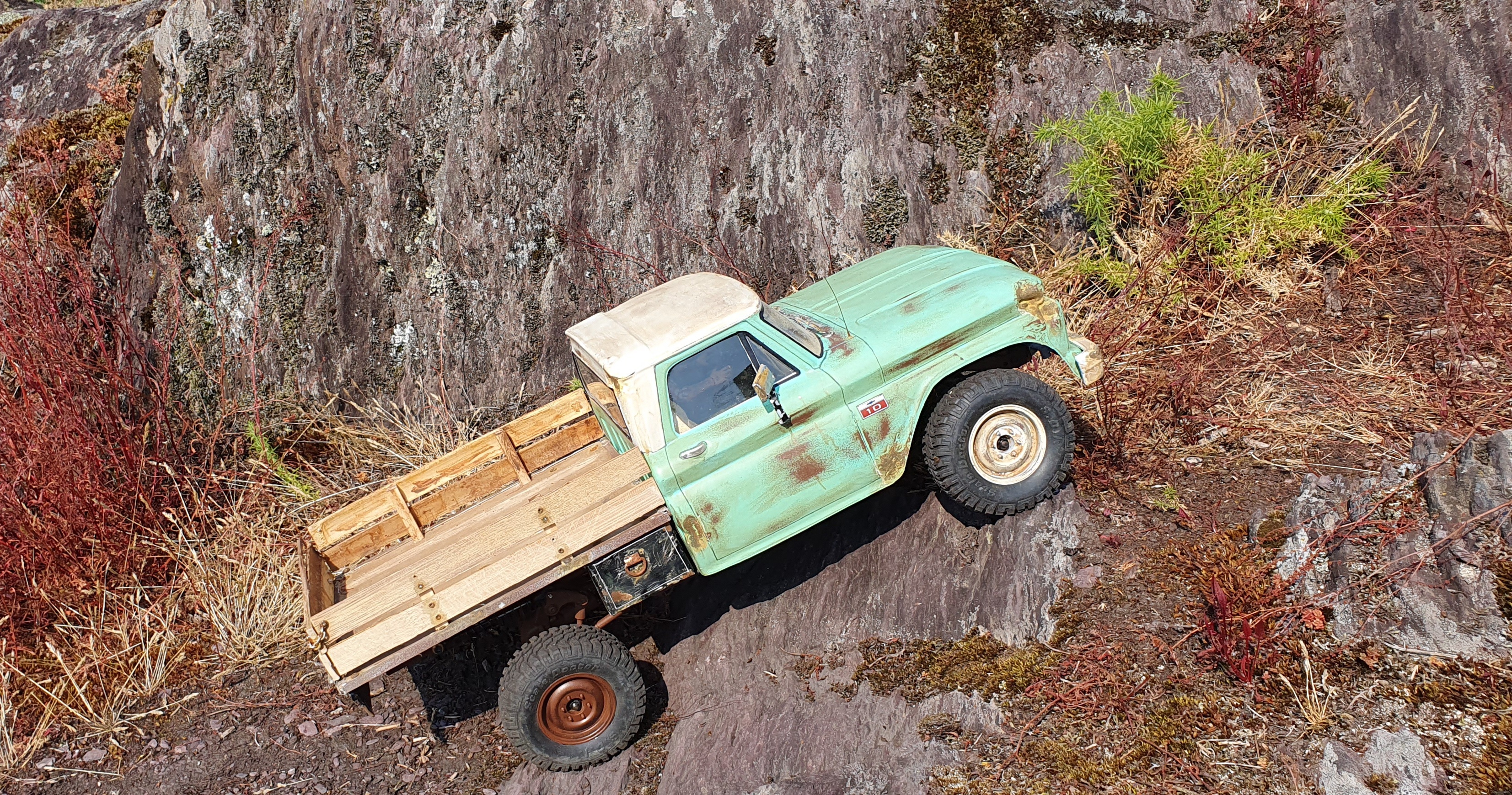

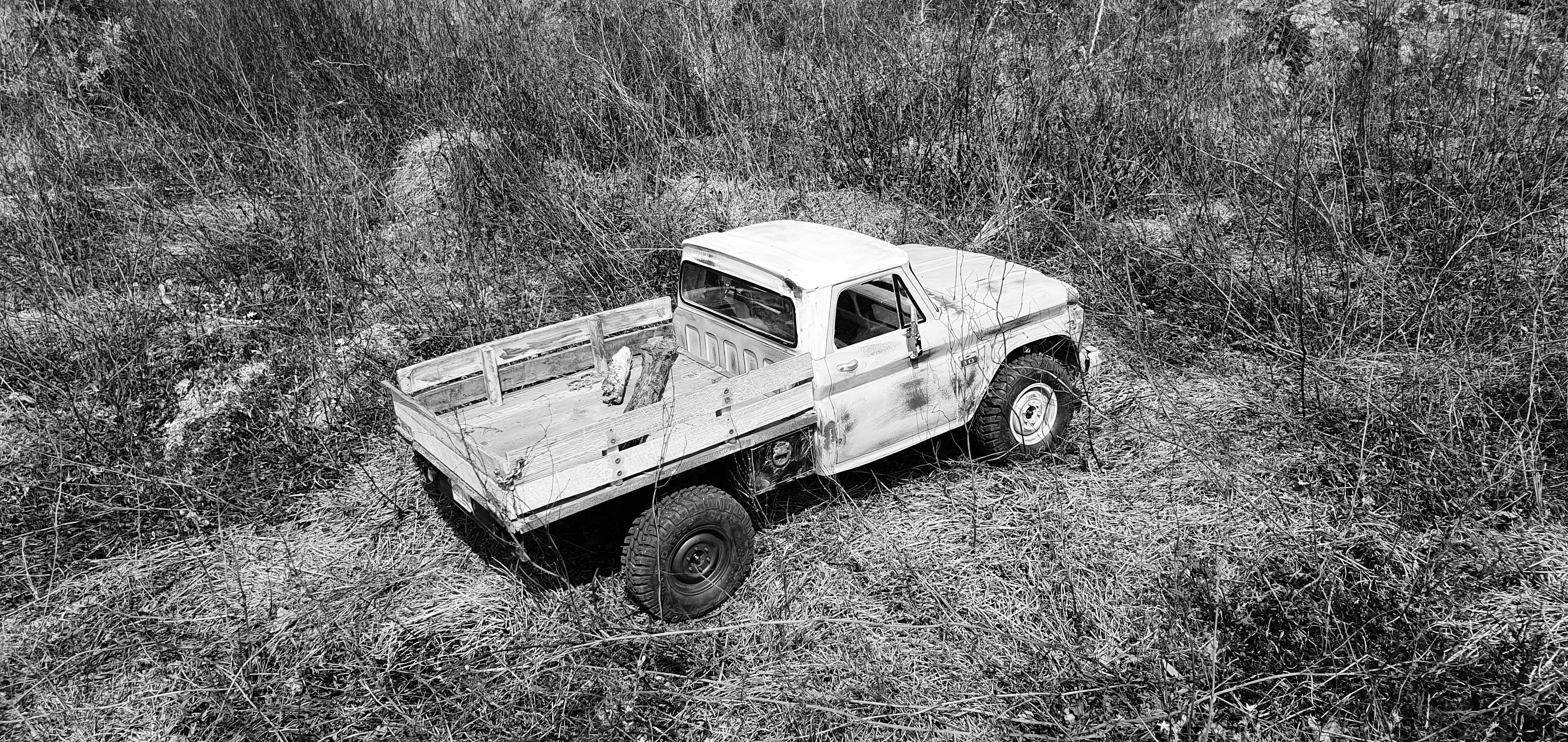

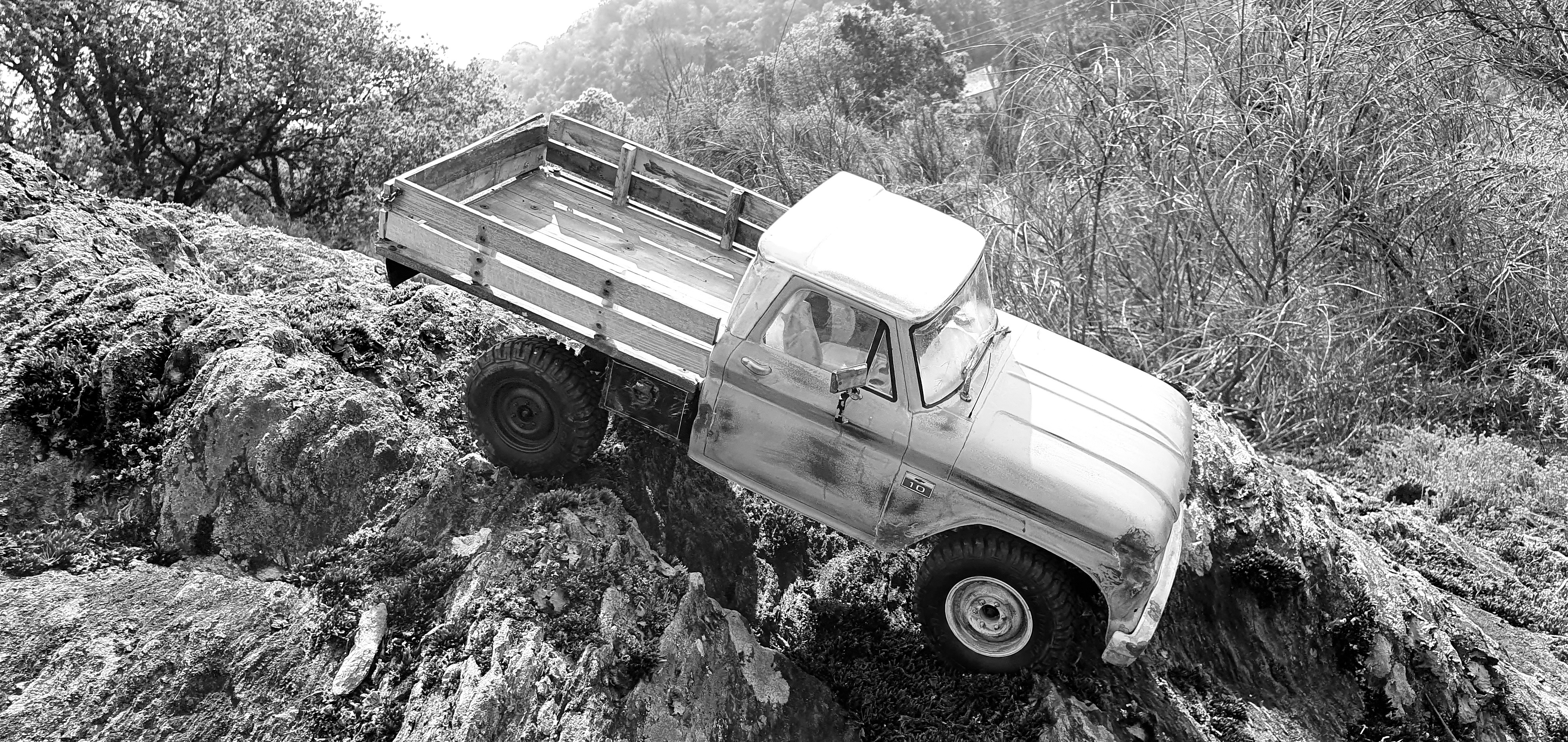

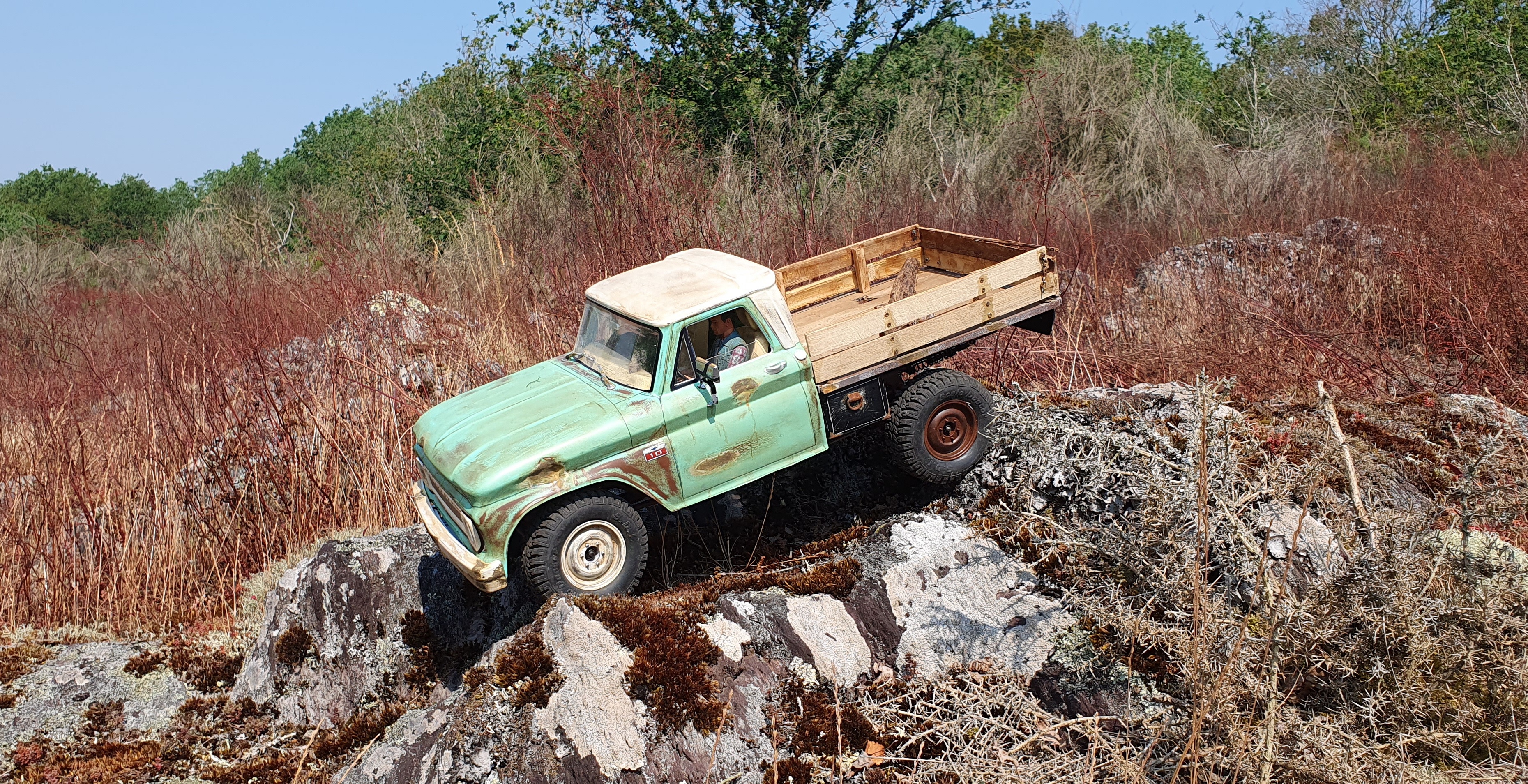

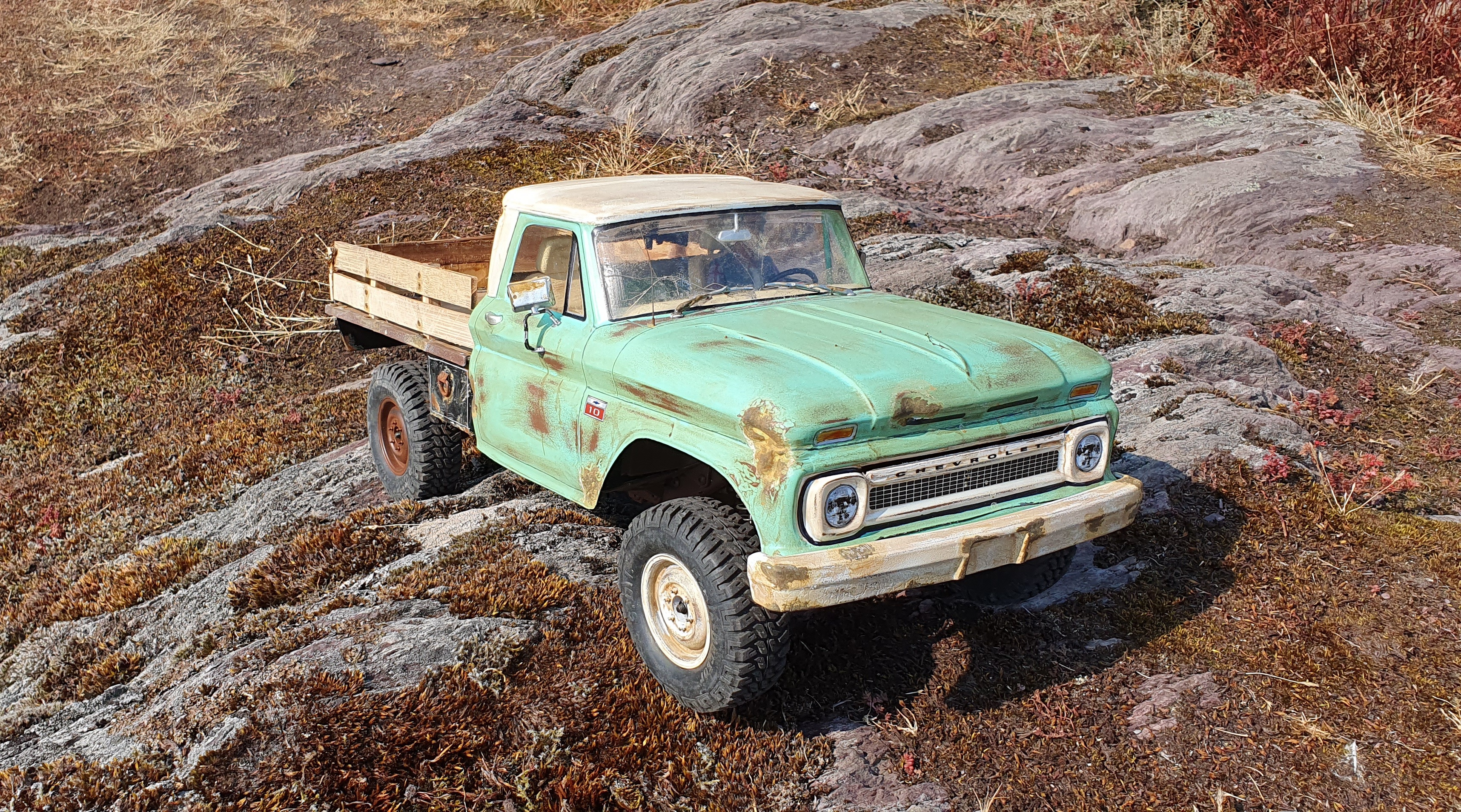

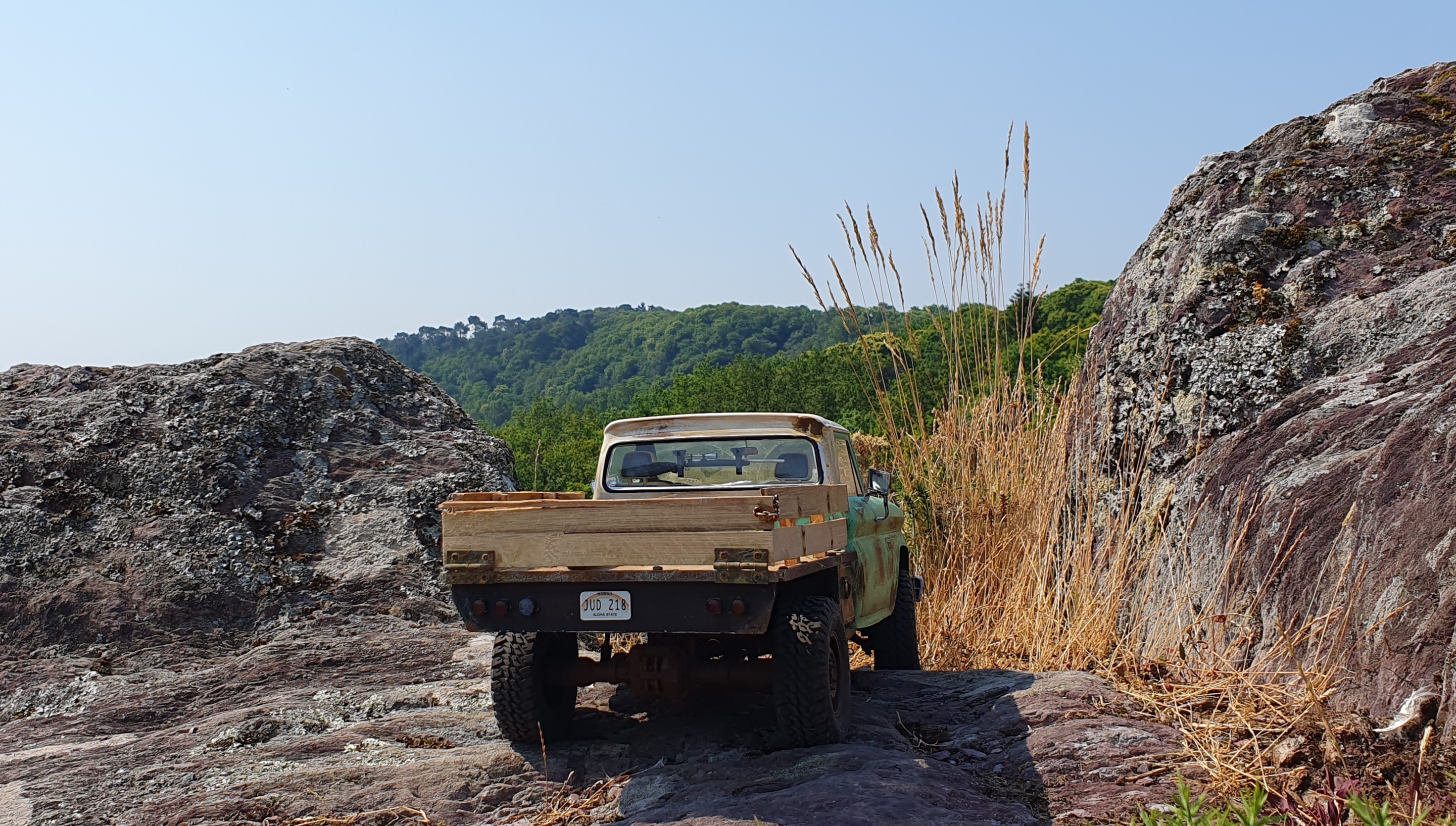

    Première vraie sortie aujourd'hui, les ponts droits et le système cantilever ça change tout ! Et franchement ça a été jouissif !! :)
    Le comportement est excellent, j'ai même été surpris de ses capacités de franchissement dans cette config' ! Rabaissé comme ça il est parfaitement stable, sur les dévers c'est top. Et au niveau des ressorts arrière, en fait c'est juste parfait comme ça @Scal68, ça lève bien les pattes arrières, ça revient comme il faut, c'est nickel ! :bravo:
    Faut juste bien anticiper les passages, tout en lenteur et du doigté, un vrai kif. À titre de comparaison, j'avais embarqué le CFX pour un pote, je l'ai un peu utilisé, et j'ai vachement moins apprécié, c'est trop facile avec cette petite bête en fait :hihi:
    Je vous laisse quelques photos ;)

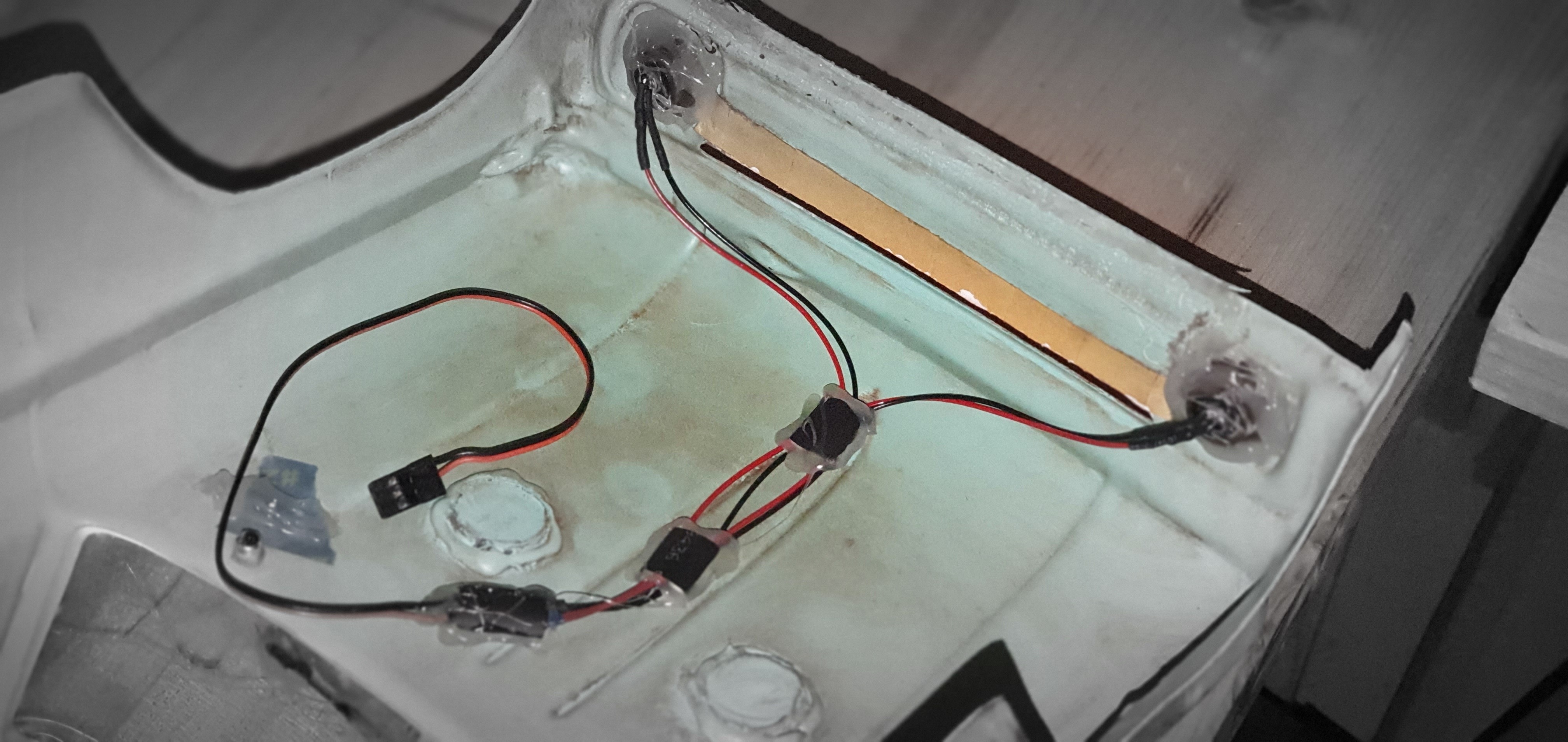

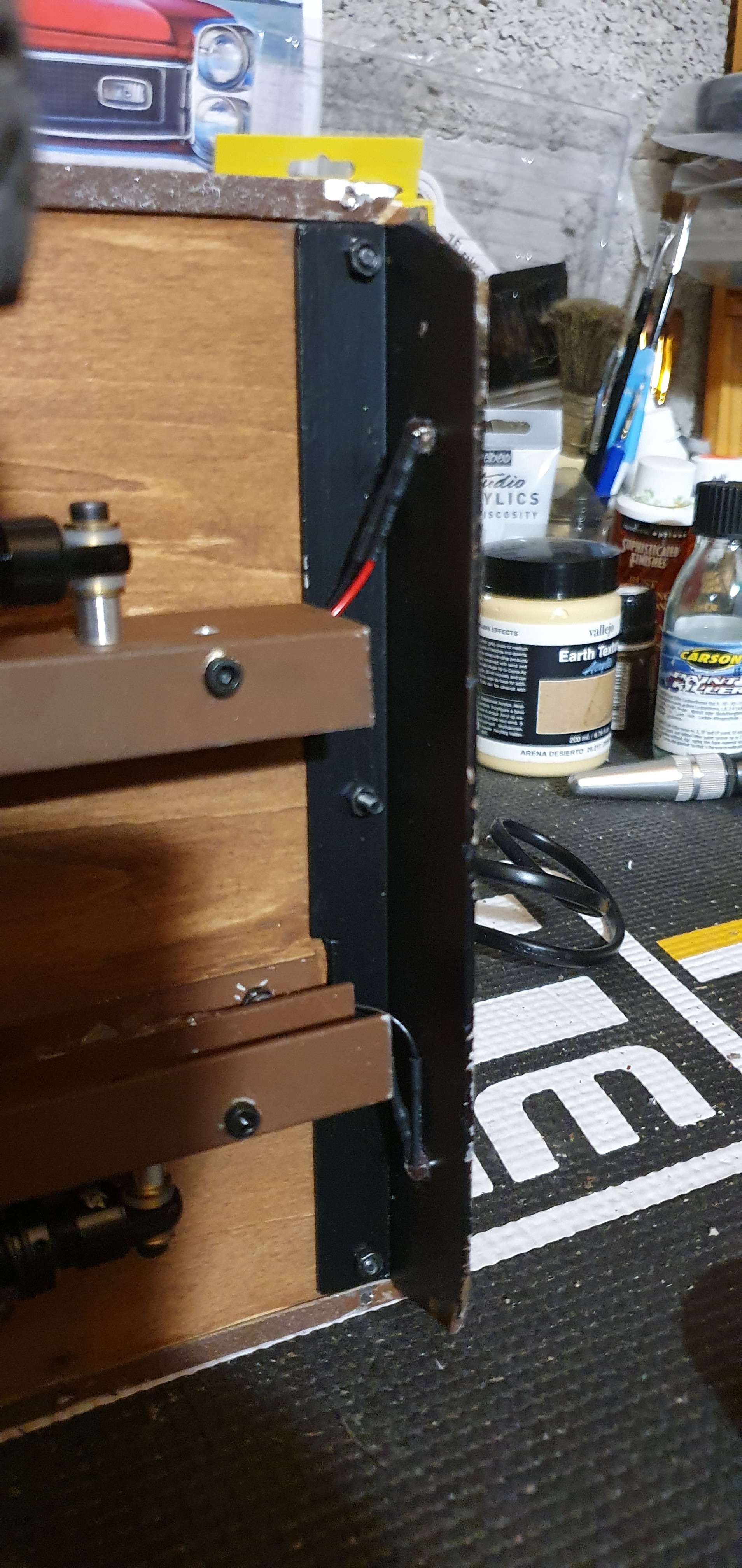

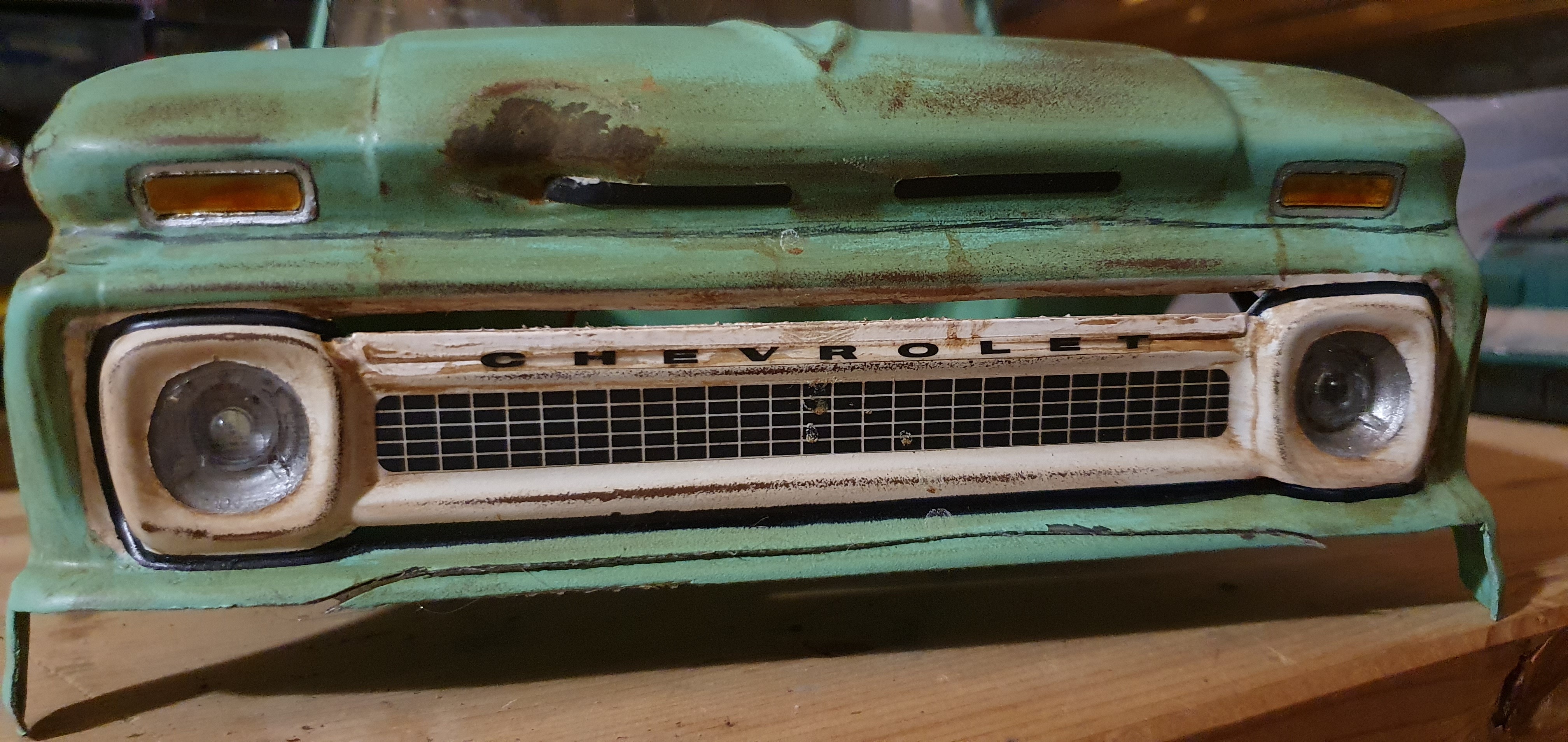

    Ce matin, ajout de l'éclairage des phares. Très simple pour l'arrière, juste deux trous dans le pare-choc pour passer les leds dans les cabochons, le câblage passe dans les rails :
    Pour l'avant, j'avais prévu mon coup en masquant les phares avant peinture et en les "quadrillant" au cutter pour les rendre plus réalistes (ça ne se voit pas sur les photos qui suivent). Pour réaliser les supports de led, deux petites pièces rondes en caoutchouc au bon diamètre, avec deux cabochons collés dedans, le tout peint couleur alu et collé à la colle chaude, on verra si ça tient :

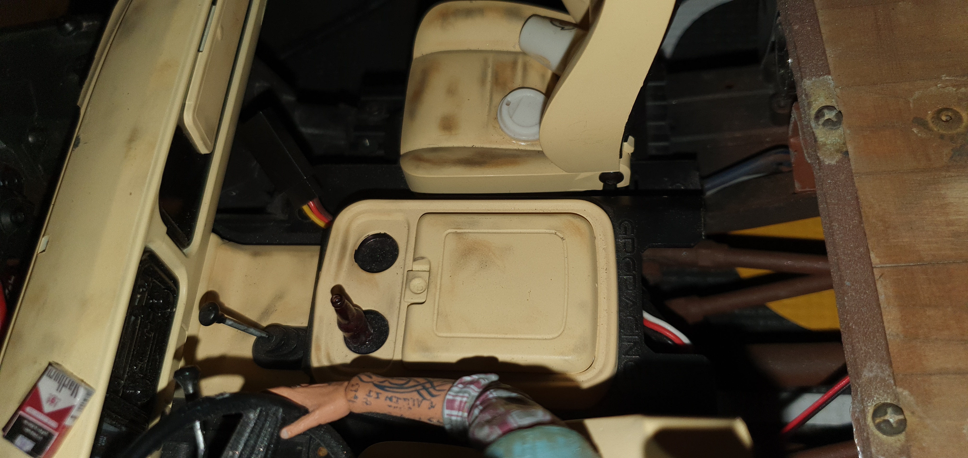

    Pour l'alimentation, un câble Y directement sur le récepteur, et les branchements sont en partie cachés par l'accoudoir central amovible. Juste à brancher l'éclairage avant de toute façon, le câblage de l'arrière restant fixe :

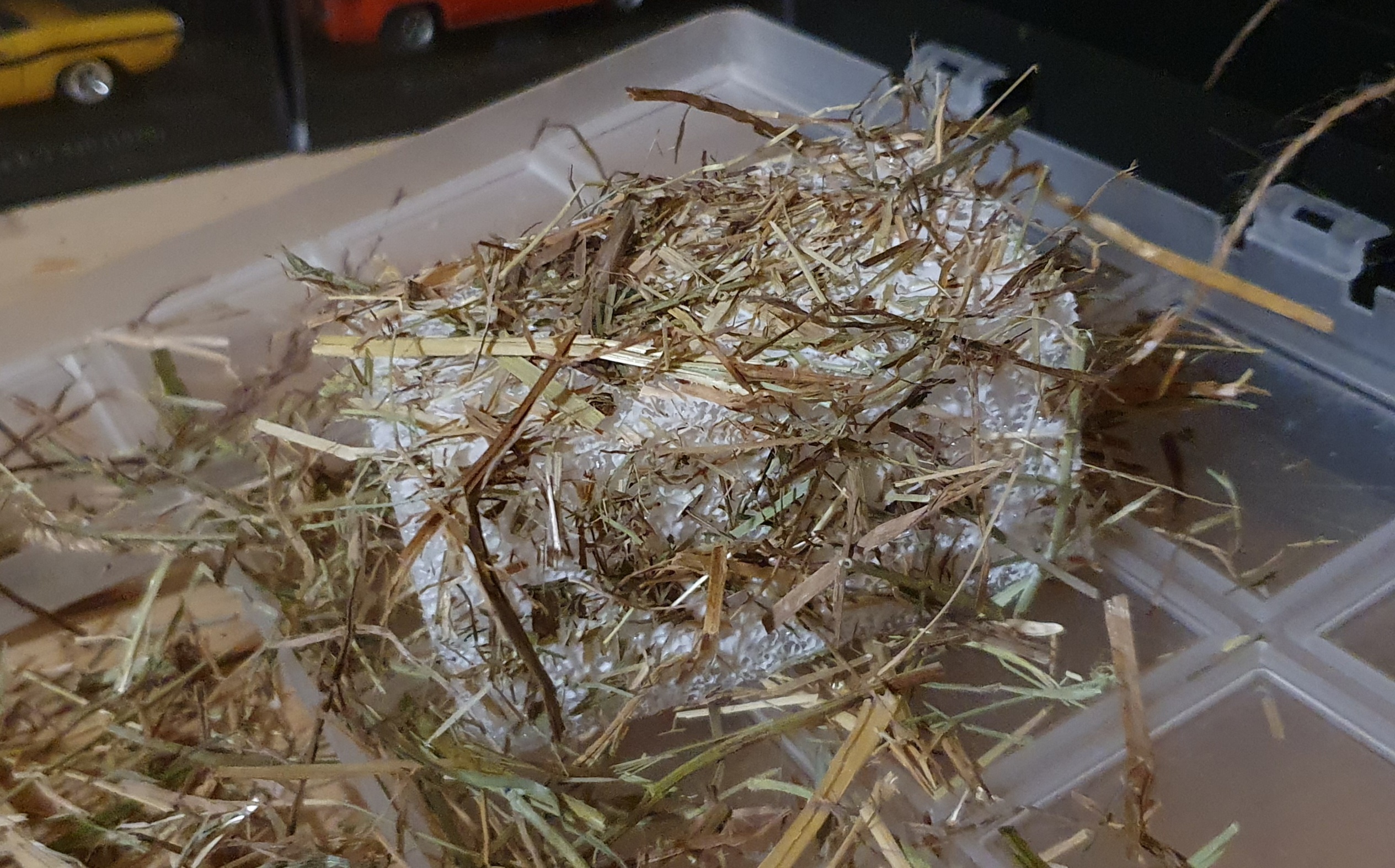

    Ensuite ça a été des tentatives de modeler de petites bottes de paille, et là ça a été catastrophique :D ...

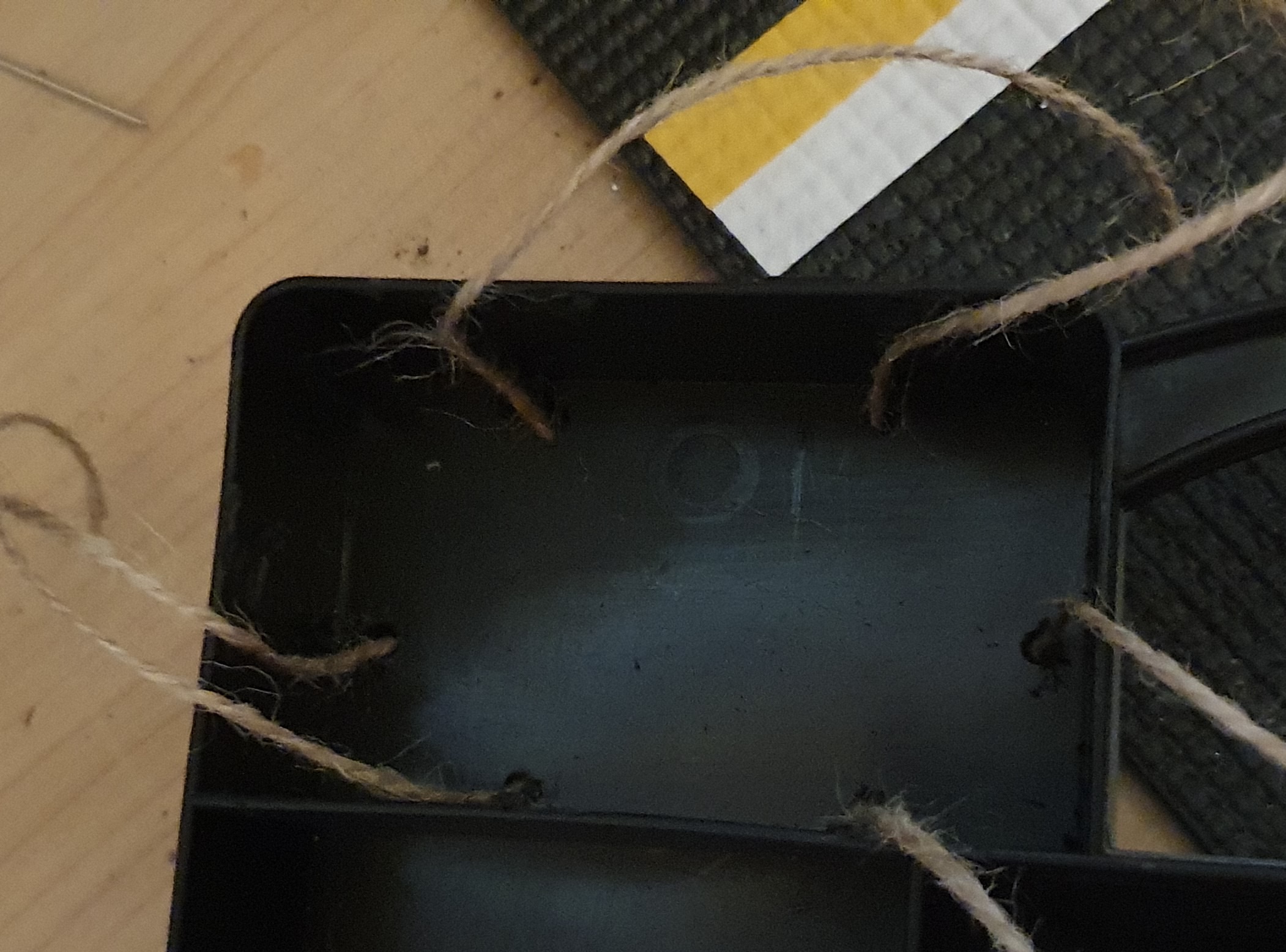

    Ma compagne m'a pris du foin pour rongeur, la texture est bien, de petits brins comme il faut. J'ai tenté la presse, enfin deux presses différentes faîtes avec de vieilles boîtes, c'est cata car dès que l'on décompresse, ça se barre de partout :D
    Ensuite j'ai essayé avec des blocs de mousse comme structure interne, et paille collée autour, mais c'est juste horrible comme résultat ... :eek:
    Le mieux, enfin dans me tête en tout cas, serait de bien presser la paille, vraiment ultra compact, et verser ensuite dessus/dedans de la colle ultra liquide pour que tout reste en place.
    Une vidéo sur YouTube montre la réalisation de bottes de paille au 1/32 avec une presse faite maison, mais le gars utilise du rafia ou un truc du genre. Ça reste bien compact mais le rendu n'est pas celui que j'attends.
    Je vous mets quelques photos de mes loupés histoire que vous rigoliez :hihi:

    Bien ton eclairage Ju'(y)
    D'ailleurs, un truc simple que tu peux faire si t'es chaud:
    1)un pinceau fin légèrement imbibé de peinture acrylique noir comme les petits pots de peinture à maquette Tamiya.
    2)un bouchon de bouteille d'eau auquel tu verses quelques gouttes d'eau
    3)tu fais trempette
    4) tu positionnes ton "scale" en position verticale et tu appliques une ou 2 gouttes au pinceau sur le phares.
    Normalement en quelques minutes, l'eau va s'évaporer (et couler un peu) et simplement laisser une lègère couche noirâtre qui donne une impression de phare un peu cracra, le rendu est interressant, je fais ça sur pas mal de mes modèles;) La lumière également diffusera un poil différemment faisant oublier qu'il s'agit de led;)
    Tu peux essayer juste avec une petite goutte au départ et tu peux renouveler autant de fois que tu veux suivant l'opacité ou l'aspect vieilli que tu veux donner, idem pour la couleur, une couleur type rouille (orange brown metalic ou autre) peux aussi convenir pour donner un effet poussière de terre /sable/ oxydation
    Dans tous les cas, si ça ne te convient pas, tu essuies, ça part facilement(y)

    J'essaierai ta technique, c'est vrai que je pense pas à salir les phares (y)
