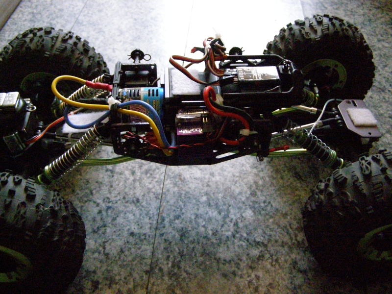

    Bon ça y est mon joujou est fini enfin plus que le DIG à finir les règlages.
    J'ai reçu mes Hex hubs VP ce matin par la petite voiture jaune. :rir3:
    Voici le final:
    Voilà pour le moment pour l'évolution sur terrain va falloir attendre que ma papatte aille mieux. :mdr3:
    Plus que quelques petites pièces qui sont dans l'avion à venir se rajouter sur la petite bébête.

    En effet Mugen38, mon ESC est énorme mais j'avais plus que ça dans le placard par contre, il fonctionne nickel.
    C'est vrai qu'il faut trouver la place pour le loger. Là j'ai pas eu le choix que de le mettre sur le blocage de batterie.
    Mais c'est juste momentané, je voudrais changer de combo.

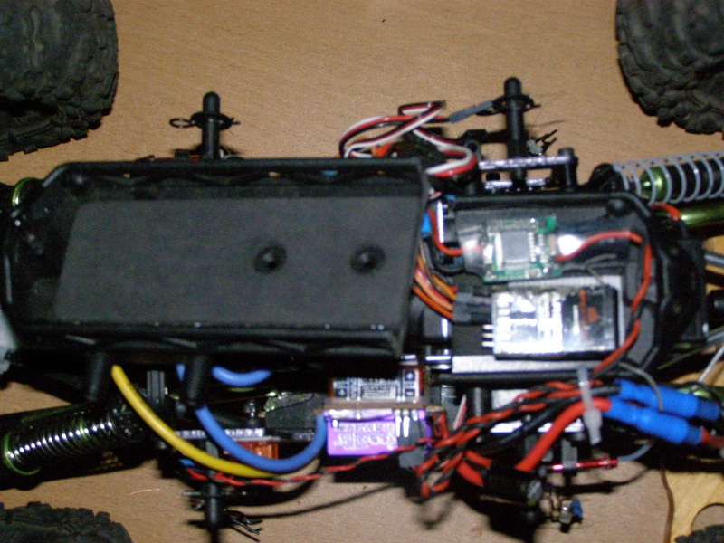

    Je voudrais acheté ça:
    http://cgi.ebay.fr/ws/eBayISAPI.dll?Vie ... 1423.l2648
    ou ça:
    Mais je ne sais pas ce qu'ils valent.(Si quelqu'un peut éclairer ma lanterne :ang3: ).
    Pour la radio, effectivement il te faut une radio 3 voies soit 2 positions mais le mieux c'est une 3 positions.
    Moi, j'ai une DX-3C 3 voies 3 positions nickel! :blerp3:
    Une radio 3 voies, c'est largement assez vu que tu mets l'option VEN 8411 pour bloquer tes diff, à moins que tu es besoin d'une 4è voie pour les 4 roues directrices.
    Encore une fois, je vais dire que ma radio est nickel mais pour les 4 roues directrices, je n'ai pas besoin des 4 voies avec la DX-3C, juste un cordon Y pour brancher mes servos vu qu'il y a le mixage juste en appuyant sur un bouton.
    Mais bon, moi j'aime pas les 4 roues directrices. :nnotd3:
    Quand tu reçois ton DIG, à l'intérieur tu as la notice de montage et de règlage :read3: où ils t'expliquent pour les règlages 2 positions et 3 positions.
    En fait, c'est juste le positionnement de ton palonnier qui fait varier entre 2 et 3 positions.
    L'angle est super important, moi j'ai 2 positions et demie car j'ai décallé d'une dent mon palonnier :mad3: :mad3: :mad3: donc faut que je démonte :brico3: tout pour remettre tout ça correctement.
    C'est la m...e faut tout tomber pour accéder au palonnier de servo de DIG mais ça va se faire. :wink3:

    Dans l ordre pour revenir sur la bague rouge , je l ai garde pas mal de temps et j ai jamais eu de pb , pourtant mon creeper a pas mal roule , elle bouffe la boite de diff si elle est mal calé ou si le système de débrayage de diff est mal reglé je dois avoir la piece dans une de mes caisses et je la prendrai en photo a l occas .
    La dig est super pratique avec ces trois positions mais comme tout il est pas simple a régler , mais en prenant le temps c est jouable .
    Pour ton electro tu peux le passe sur les liens sup , ça te permettra de baisser ton CDG , pour ce qui est du vario que tu voudrais prendre un novak , on en a presque tous eu un a un moment ou un autre , c est solide fiable avec un bon drag brakes , par contre dans le temps on s en est séparé a cause de ça taille et son poids . Apres tout depend ce que tu souhaites faire avec ton crawler , si c est juste loisir pas de pb fonce , par contre si tu veux essayer de pousser ton creeper un peu plus loin regarde du cote des vario tekin ou castle , ils sont plus petit (donc facile a placer ) , pour le vario RC4WD je le connais pas assez par contre je sais que certain sur le forum l on utilisé .

    tu peux essaye de repartir ton electro entre les liens sup avant et arriere ,pour le stage 2 j avais gagne sur le comportement en passant les ancrages des amortos avant a l extérieur. En vario j ai un micro mamba pro (j ai la meme sur mon xr10) .

    Où as-tu eu ta BTA?
    Si tu as un DIG comment as-tu fais pour virer le support de batteries vu que le servo est fixé dessus?
  18. cyprinhunter
    cyprinhunter membre
    27 Septembre 2009
    1 068
    78
    le BTA c est celui de CKRC et pour le support batterie je l ai coupé j ai grade que la partie qui sert a fixer le servo de dig
