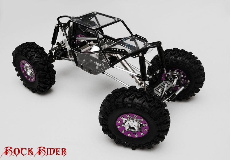

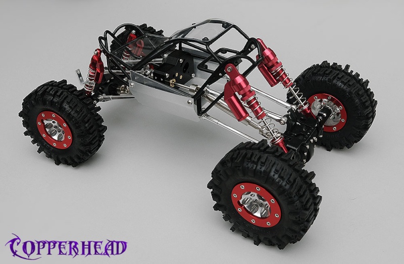

    Vu tes capacités t'as que l'embaras du choix :
    ECLIPSE
    Avec une faiblesse pour le Copperhead :mad3:

    Effectivement, bien sympa le coperhead :ang3:
