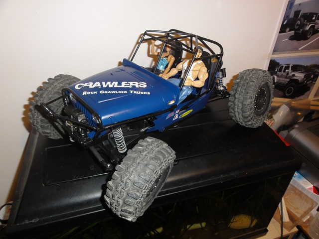

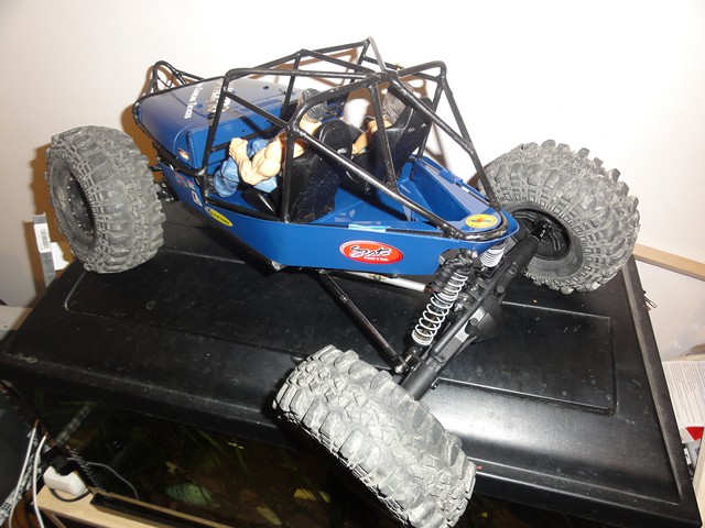

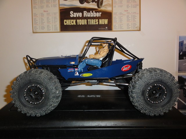

    c'est du bon travail mais la cage est effectivement trop haute et ton centre de gravité aussi c'est pour celà que tu es sans arrêt sur le dos ...
    c'est l'éternel problème du crawler scale ... comment faire quelque chose d’homogène et efficace ...
    pour moi, tu élargies tes voix et tu remontes tes points d'encrage d'amortos pour baisser ton centre de gravité et finir par faire quelque chose comme ça :

    Tu doit avoir de sacré capacité avec ce centre de gravité !

    je viens aux nouvelles, j'ai changé les pneus et rajouté des élargisseurs depuis la dernière fois
    Et il commence a être bien amoché :mdr3:

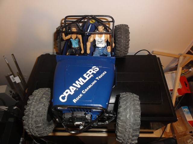

    Voilà quelques modifs depuis la dernière fois. Entre autre les pneus, jantes puis réfection du système de suspension devant, derrière et du système de direction :zunt3:
