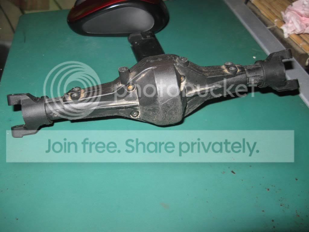

Bonnnnnnsoir :ang3: Et voilà c'est le 7 ème axe de roue cassés :yes3: j'en suis donc a mon troisième kit d'éllargisseur a 30 euros Et aussi hier, je trouvais que j'avais une roue désaxé, en faite l'axe c'était tordu ! :inkoi3: :mad3: C'est qu'il a de l'inertie, et même en faisant très attention de ne pas le laisser tomber de haut, parfois j'ai pas le temps de réagir :mad3: ça m'apprendra a rouler a la tim cameron avec son proto coleworx, tien d'ailleurs je ferrais une vidéo dés que je peut. :yeah3:

:rir3: Merci Fred Mon kit d'élargisseur se faisant plus j'ai stressé toute la matinée jusqu'à que je me souvienne du lien qu'a publié hanji-san pour les boulons plus long sur Junfac ( site que je ne connaissait pas ) , du coup je suis tombé sur leurs kits d'élargisseurs et j'ai pris celui qui se fixe comme l'éxagone de roue sur la petite pin du demi arbre.. C'est pas plus mal puisque ça me coûteras moins chère quand je casserais, il n'y auras qu'a changer la noix de cardan d'origine qu'on trouve partout pas très chère ! Du coup c'est même mieux qu'avant. Voir bien mieux puisque je ne suis plus obligée d'avoir ses fichu système a la noix ( z'avez vue le jeux de mot :burp3: :mdr3:...... ) et si je me motive a passer en cvd avec des fusée high clearance :yes3: ( j'ai déjà ce qu'il faut mais c'est réservé pour mon futur hilux :cht3: )
Bon sayé je capitule avec ce tuber. Je vient d'aller rouler je savais que ça allait me faire changer d'avis ben au bout de 15 minutes de crawling extreme le servo chauffe le bec chauffe le vario chauffe le moteur chauffe. Il a beau être full alu full équipé de partout avec un hitec 24 kg ; tekin fxr ; 55t ; bec castle ; lipo 3s ben il arrête pas de casser donc c'est décidé je le met de côté pour l'instant le temps que je finisse le hilux puis après ça je vais essayer de trouver une belle carro de jk puis op' fini le poids lourd , trop de contraintes :nnotd3:

En descendant en 2s je pense que ça va calmer tes soucis de chauffe. Il sera moins pechu c'est sur mais ... Ça sera moins cher aussi. Ensuite, ta casse serait pas due à ta manière d'envoyer du lourd sur l'obstacle? Attention... C'est absolument pas une critique ! :wink3:
Salut C'est dommage de capituler :shock: , il est super chouette ton tuber. Pour les voies élargies, plutot que de rallonger les noix de cardans, pourquoi n'élargirais tu pas le pont avec des beef toobs? Ca permettrait de ne plus casser les noix par le bras de levier et le servo forcerait beaucoup moins, toujours a cause de l'effet levier. J'ai gagné 22 mm de largeur de voie, de l'angle de braquage avec des cardans de XR10 et les beefs(inox) renforcent le pont sur la longueur. J'ai deja fait une dizaine de tonneaux d'affilé (4,5Kg) et le pont a toujours resisté Pour le moteur, pourquoi ne pas en monter un second en parallèle? Tu retrouverais du couple en faisant moins chauffer le moteur :tadaa3: Bon, ça fait encore du boulot, mais du coup, ce serait plus un souvenir :yes3: @+
Pas bête je vais essayer en 2s pour voir ce que ça donne :wink3: Et oui c'est évident je lui en demande beaucoup trop.. Je voit que tu prend tes précautions mais t'inquiète il faut le vouloir pour m'énerver quand même :mdr3: Tu as vraiment de l'idée toi ! :yeah3: Mais c'est dommage je peut pas faire ça sur le mien le deuxième moteur ne passerais pas dans l'intérieur et même en modifiant il dépasserais trop et serait visible Sinon pour les beefs tub ça ferrait beaucup d'investissement :sady3: En tout cas bravo et merci de partager ces idées :yes3: c'est ce que je me dit aussi..
