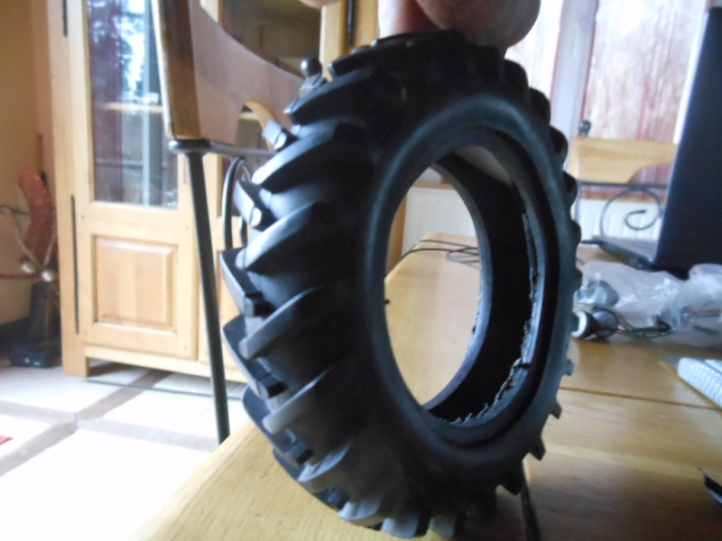

    comme je dis , il manque pas grand chose pour qu'il roule le 109 :mad3: pour les roues du forest, ce sont les pneus d'un tracteur que mon gamin a laissé traîner :cht3: j'ai fait la jante dans du zinc . le seul problème ..... c'est que j'ai que deux pneus :grrr3: si j'en trouve pas deux autres :read3: je prendrai des pneus 2.2 agricole sur RC4WD en attendent :tadaa3:

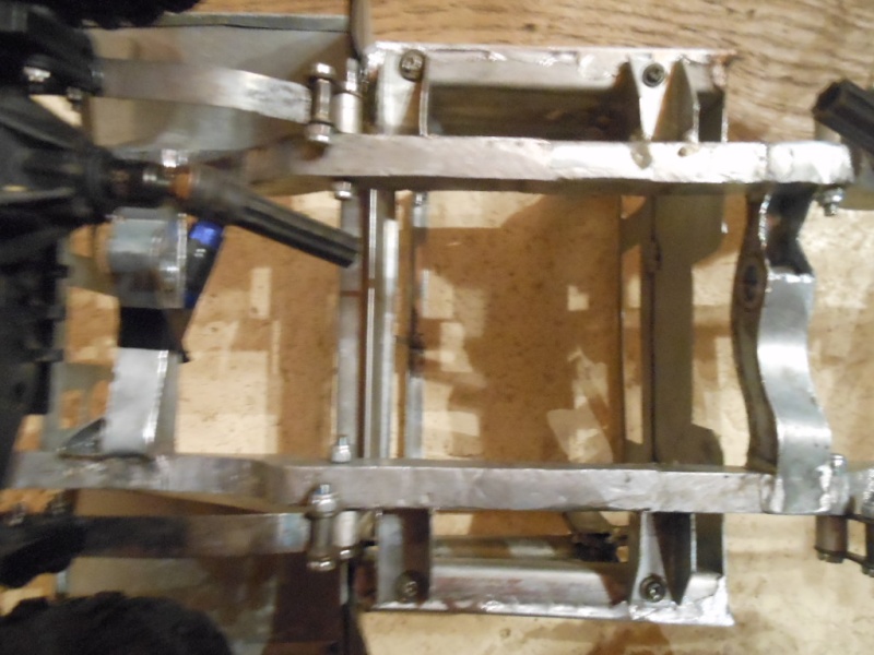

  3. ERICK

    pour comparer deux Land :inkoi3:

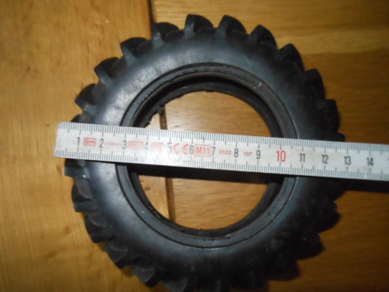

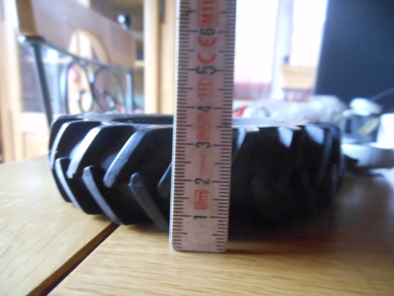

    merci Vidou :wink3: je vais suivre ton conseil :priest: je recherche des pneus souples de tracteur jouet plastoc :rir3:
    dimension extérieur 135mm
    intérieur : 78 à 80 mm
    largeur : 35mm
    si vous avez ça :ang3: ou quelque chose qui y ressemble , je suis preneur :tadaa3:

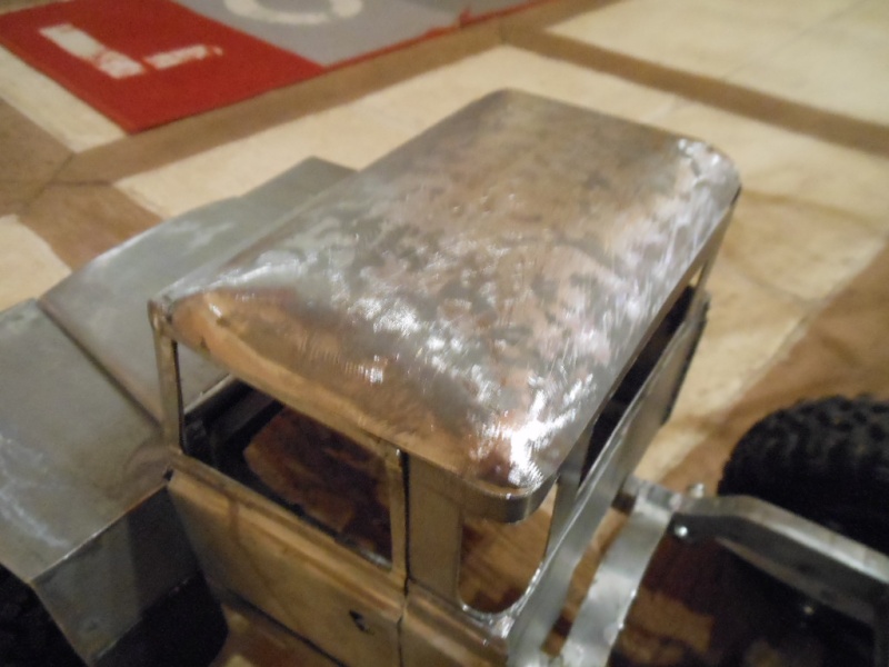

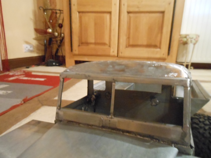

    je viens juste de faire le toit :brico3: il manque plus qu'a le souder :tadaa3: je posterai des photos tout a l'heure :wink3:
  15. ERICK
    5 516

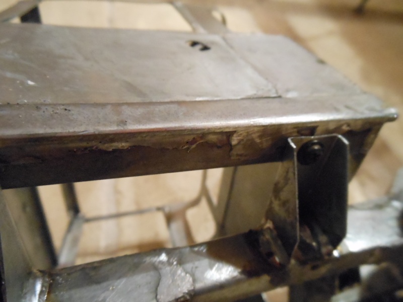

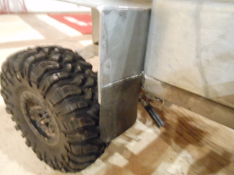

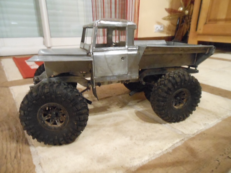

    place aux photos :wink3: il manque a ajuster le toit et souder la gouttière
    la caisse est visée sur le châssis :yes3:
    voilà pour le moment :blerp3:
    A+ :zunt3:

    merci Vidou :wink3: le plus dur a été le toit :mad3: pour un couvreur c'est ballot :rir3:
