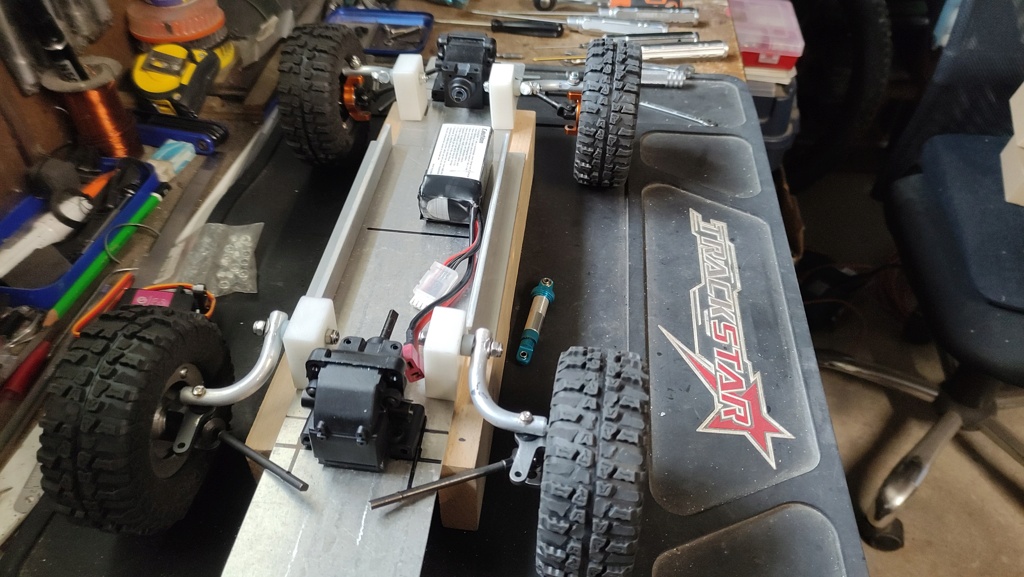

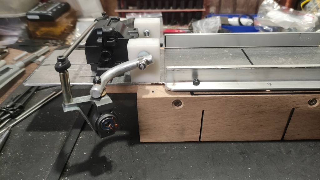

    Voui... quelques photos de la Deudeuche :salut:
    Ça avance bien, j attends des pièces, cardans à modifier , scx10.2 à sortie dif hsp. Après l implantation électro , intérieur arceaux et carro...c est pas fini hein
    #24 assogege, Jan 6, 2025
    Robson, dawii, Dédé33 and 5 others like this.
  5. Mud_master
    Aug 31, 2021
    3,585
    11,217
    Ouailles là c'est du complexe, j'aime bien les bras de suspension, à voir comment ça va être après pasque ça à l'air un peu fragile comme ça encore.
    fb11 likes this.
  6. assogege
    assogege membre
    Jul 29, 2011
    1,616
    1,031
    Quand on fait le ratio échelle 1 et là ...y a de la marge pour les diamètres axes etc ... exemple , je suis à plus de 1mm / kg . Fais le rapport au 1/1 tu verras . Les axes principaux sont sur paliers bronze , sans jeux et réglables , cales d usure etc...;):salut:

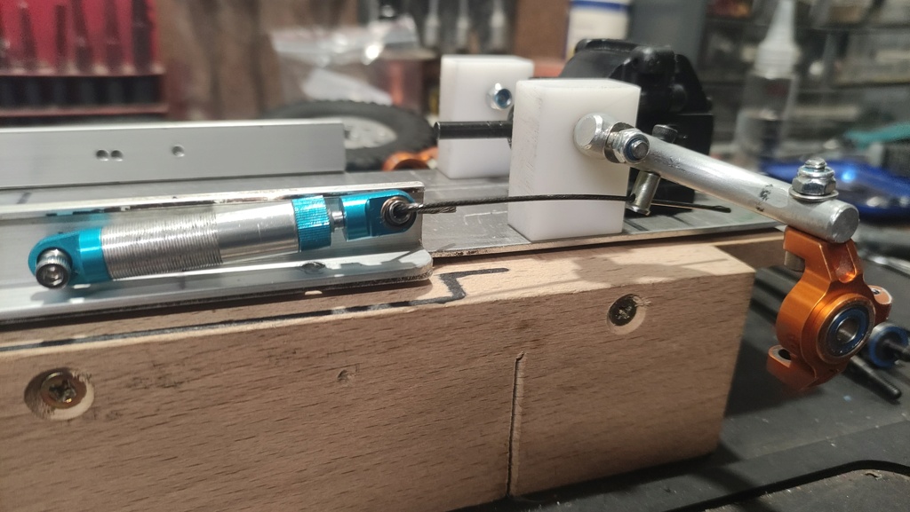

    C'est un câble qui agit sur la suspate :surprised:
    j'en fait des truc bizarre, mais là, je l'avais pas :hihi:
    fb11 likes this.
  11. assogege
    assogege membre
    Jul 29, 2011
    1,616
    1,031
    Vous avez dit bizarre...:hihi: non logique vu le système ou tringle avec rotule, c est utilisé en nautique ou avion , léger...:salut:

    Le câble va fonctionner, il faudra prévoir une butée basse sur le bras pour éviter de sortir le cardan.
  13. assogege
    assogege membre
    Jul 29, 2011
    1,616
    1,031
    C est prévu, et haute je pense pour éviter les contraintes sur le dif...:passur:
