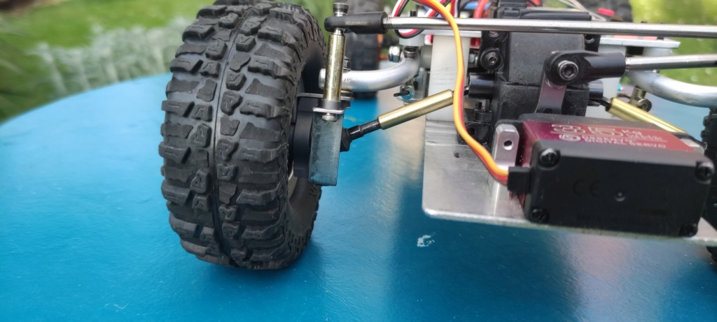

    L évolution de la deudeuche...
    Portes fusées origine scx10.2 modifiés, avec renforts/ protection anti chocs ..

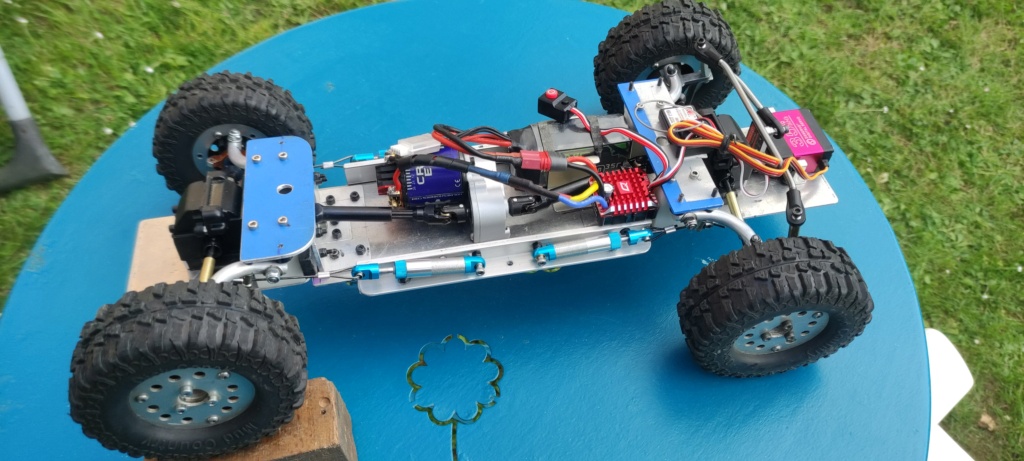

    Une vue de l ensemble qui est maintenant en phase de finition...
    Carro montée sur charnières, , plots et aimant à l arrière.
    Chevrons à faire, poste de pilotage à finir peut-être un arceau, éclairage... sans oublier un pilote

    A finir et essayer d imprimer à l échelle le tableau de bord pour l intégrer .
    Le CG est bas , ça c est bien même si elle restera un 4x4 assez limité avec ses difs ouverts .Traxxas fait de la graisse de DIF à très haute viscosité, je crois dans les 12 millions de cst ce serait bien pour l arrière, par contre c est le coût d' assomoir en tarif ... personne ne connait plus intéressant ? .:passur:

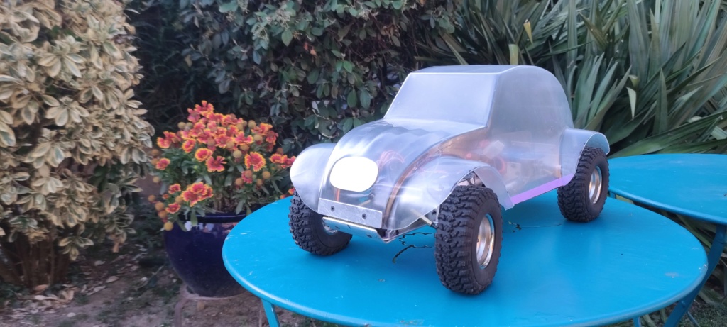

    De retour du Finistère... supers spots de crawling :bravo: , je ferai un post avec des tofs et mon MOA .
    Reprise du chantier : finition des c hubs , desanodisation, nouveau levier de vitesses...pilote d essai à bord ! Provisoire,, je vais faire des skids protection bas de caisse , faut mieux le lexan est fragile par endroits . :passur:
