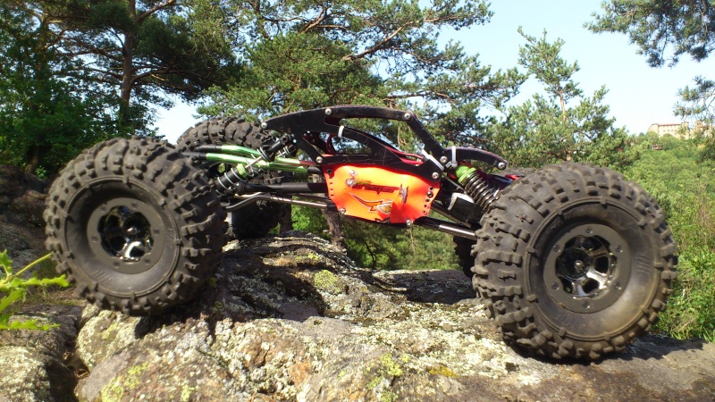

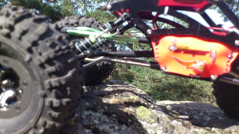

  15. cyprinhunter
    cyprinhunter membre
    Sep 27, 2009
    1,068
    78
    Re: un petit nouveau creeper devient sportsman (video page2)
    Petite séance cette apres midi pour teste des modif , j ai recycle les lien titane avant du Viper I pour les mettre a l arriere de creeper, pour gagner du poids et j ai rehausse les liens sup arriere . Pour le moment je suis pas trop mécontent par ces changement , mais il faut que je bricole encore .
    Une video viendra par la suite mais il faut que je la monte ... :grrr3:
  16. cyprinhunter
    cyprinhunter membre
    Sep 27, 2009
    1,068
    78

  17. Cirederf
    Cirederf membre
    1,517
    70
    Bah il grimpe super bien :yes3: :yes3: :yes3:
  18. Bad Rax
    Bad Rax Homo Crawlerus
    Mar 9, 2009
    3,244
    349
    Yep, +1 il se comporte très bien :yes3: Belle machine :yesd3:
  19. mpl38
    mpl38 membre
    Apr 16, 2012
    177
    51
    Belle machine, j'ai encore du boulot avant d'arrivé au même niveau mais je progresse :brico3:
  20. cyprinhunter
    cyprinhunter membre
    Sep 27, 2009
    1,068
    78
    merci pour la machine par contre j ai beaucoup de mal a gerer portes et chrono (surtout quand Choup me fait le decompte du temps :mad3: ..) , du coup en manche je fais de la soupe .... sniff !
    je manque encore un peu de largeur , dans certaine situations et il faut que je bidouille un truc pour les lestes , il faudrait que j arrive a vider progressivement mes roues pour diminuer les masses en mouvements.
