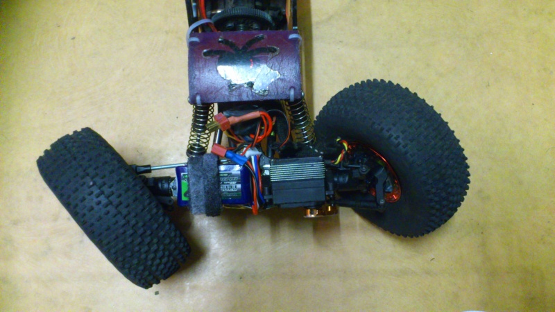

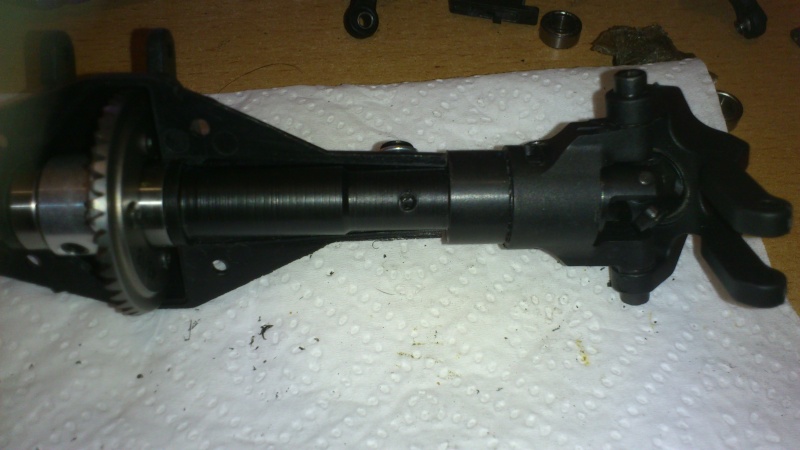

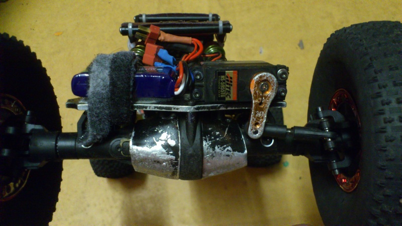

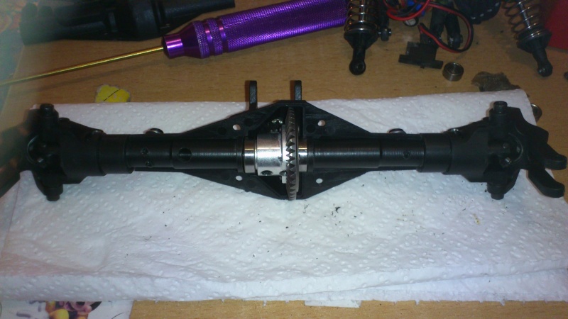

    les dernieres modif ne sont pas totalement finies ni encore moins testé . J ai monte des tube en delrin fait par Chris_The_Battery_Man pour pouvoir monter les cardans de xr10 sur le creeper et pour essayer d adapter les kit OD axial dans des ponts venom sur un spool de EGRESSor .

    Bien vue la modif sur les ponts de creeper :yes3: du coup tu as réussi à monté ta BTA. Comment as tu fait pour régler la chasse?

    j ai d abord monte mes portes fusées au neutre ( perpendiculaire au sol ) puis j ai décalé d un cran vers l arriére , j ai pas ose plus pour le moment j ai pas un gros od ud , j ajouterai peut etre un autre cran quand j aurai pu faire des testes. et pour le Bta pour le moment c est pas top je trouve que la barre dépasse trop il faut que je façonne une autre . Et toi pour ta chasse ?

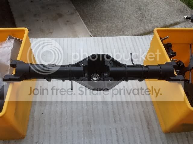

    Pour la chasse je parlais du faite de mettre les C Hub bien identique et j'avais eu le probleme sur le BERG , et j'ai vu cette photo sur RCC qui est un moyen efficace et super simple .
    Pour les ponts d'AX10 avec le tubes premium , il ni a aucun reglage Chris a tout prévu sur la nouvelle version .
    http://www.rccrawler.com/forum/axial-ax ... 3D%3D.html
    mais je l'ai vu trop tard alors j'ai recommandé des coques de ponts pour l'arrière :cht3: :mad3:

    Arf j avais pas vu cette toph ... moi aussi j ai eu un pb il a fallut que je reperce une coque ...

    lol meme pas vrai , cette version des tubes est spécial creeper :blerp3: ( d ailleur d après ce que chris m a écrit il en pas fait beaucoup ...) . Apres pour avoir un peu over drive je n avais pas le choix , pourtant c est pas faute d avoir chercher , j avais trouve un pignon de sortie de pont mais pas de couronne :jecpa3: .

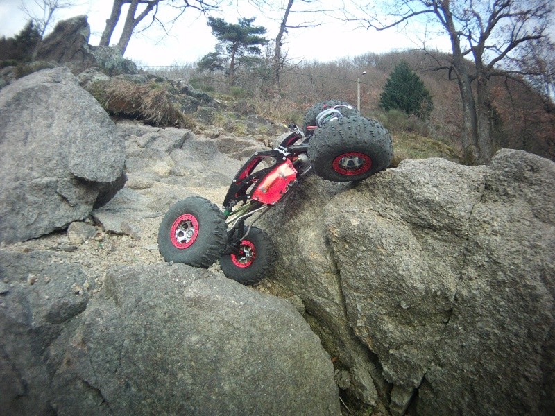

    je m éclate pas mal en sportsman , il est pas du niveau de certain que j ai vu roule mais je suis a chaque fois surpris des passages qu il est possible de faire sans dig . Je dois retravailler la souplesse des amortos , mais le temps me manque et la meteo n est pas avec moi ...

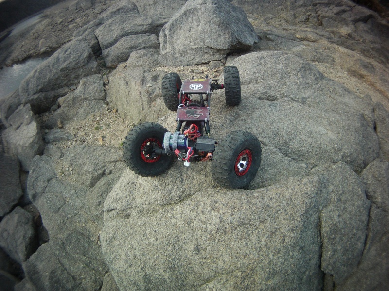

    Petite video de cette apres midi , le creeper roule toujours , meme si a contre coeur j ai ete oblige de piocher dans des pieces ax10 pour avoir du UD

    Très sympa ta p'tite vidéo. Ta machine est très agréable à voir rouler, beau pilotage :yes3:
