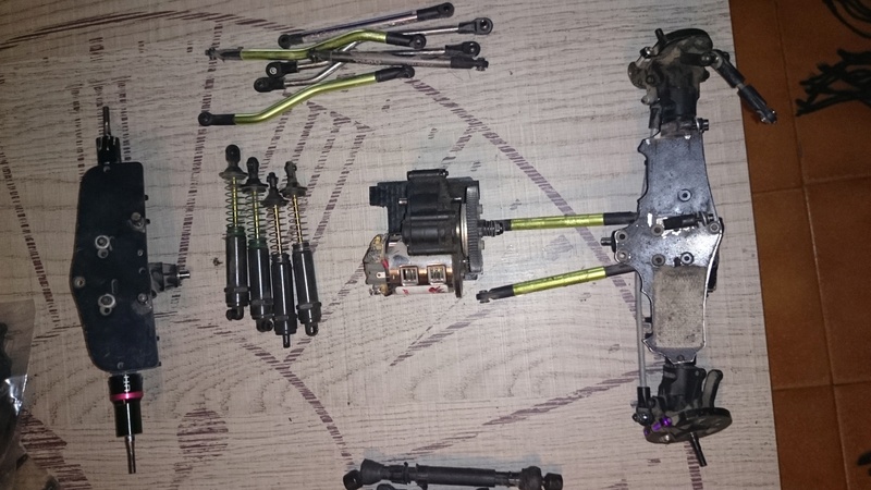

    Allez je me lance puisque les bodyless c est mal (enfin il semblerait...) je vais essayer de faire du plus neuf avec du très vieu .
    Il faut reconnaître qu avec a peine 6 cm sous le skid il devient compliquer d espérer suivre les machines de fou de certain . Donc avec les bricoles que j ai en stock je vais modifier mon frankenstein creeper , pour gagner de la garde au sol en dégagement, le passer en body (beurk) , peut etre me chimistrer des flans de chassis .
    première étage démontage:
    je me fait un gabarie avec deux cornières en alu histoire de ne par me retrouver avec une bestiole trop grande ou trop petite et en avant !!
    pushing et david511 aiment ça.

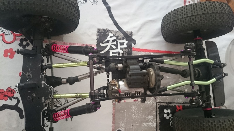

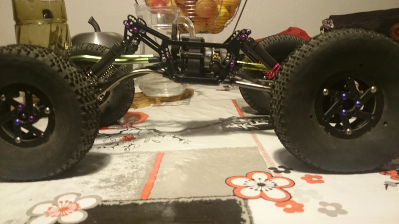

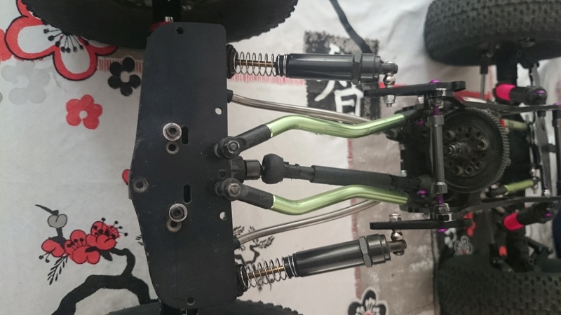

    Premier montage a blanc
    A corriger :
    inclinaison des amortos
    orientation et inclinaison liens sup
    trop de cloquage du pont arrière
    assouplir l ensemble
    truespace et pushing aiment ça.
  15. truespace
    truespace Administrateur
    ADMIN MODERATEUR
    3 389
    1 095
    une bonne base !
    - ton lien inf arrière touche ton cardan, non ?
  16. cyprinhunter
    cyprinhunter membre
    27 Septembre 2009
    1 068
    78
    ça passe juste mais ça passe.
    Changement de liens sup arrières pour des plus courts , changement ressort avant pour plus souple. Mais je vais encore me pencher sur la géométrie.
    Je suis content de faire mon 1000 eme poste sur mon Creeper , c est grâce a lui que je suis devenu accros au crawler , et aussi a une bande d allumé que j ai rencontré pour la première fois aux roches qui dansent avec des portes de fou ! Gros bisous les RACA !;)

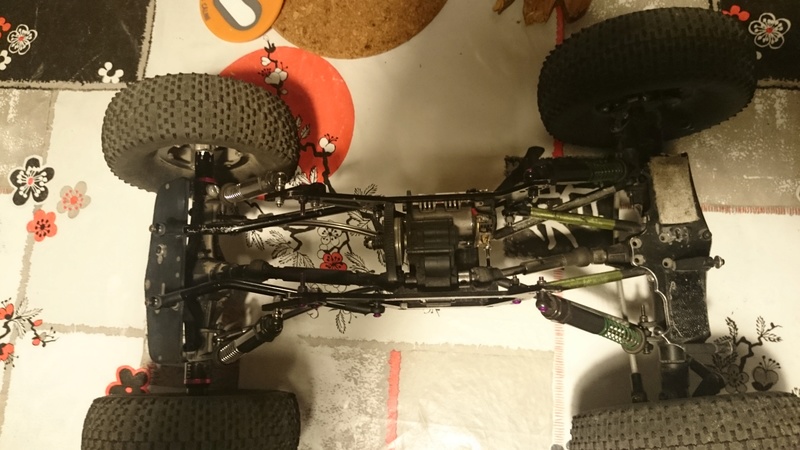

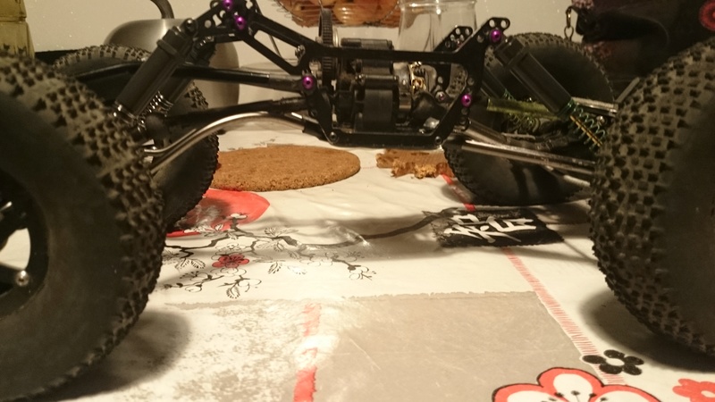

    Voila ou j en suis, visuellement ça commence a me plaire , mais reste a voir si ça le fait. Je vais monter l electro , la caro moche et les lestes. Si les dieux de la meteo me laisse un créneau je ferai un essai lundi ou mardi.
    truespace apprécie ceci.
  18. truespace
    ADMIN MODERATEUR
    3 389
    1 095
    La vache, c est au chausse-pieds ta couronne vis à vis du châssis !
    ça respire la robustesse ;) j vais griller un cierge pour un jour de beau du coté de Lyon...
    cyprinhunter apprécie ceci.

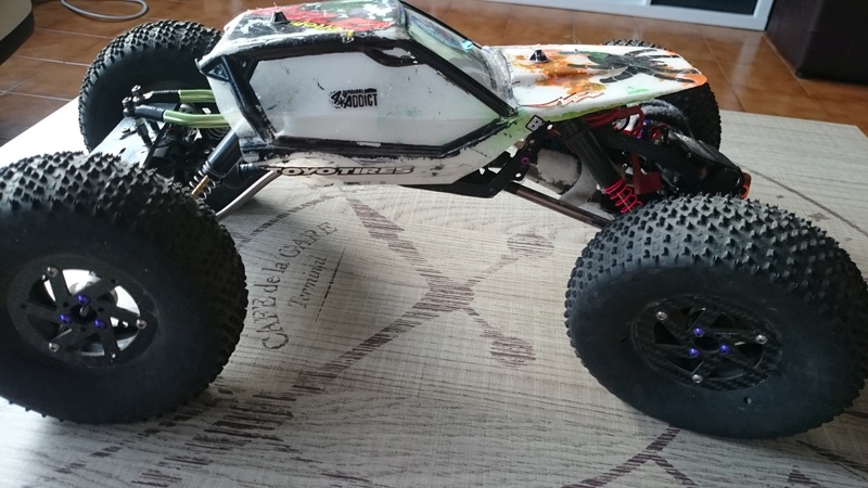

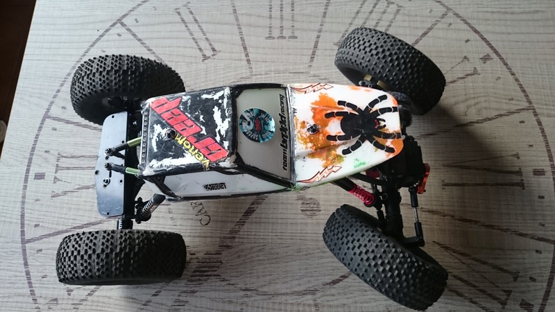

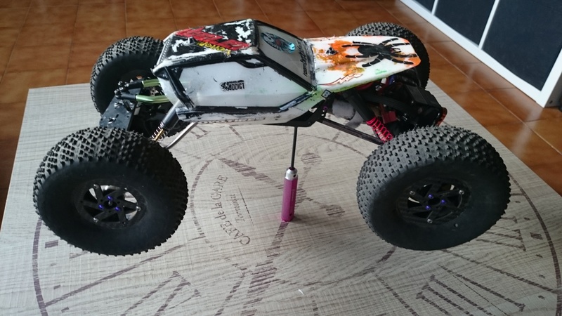

    Electronique et caro moche en place, petit équilibrage , il reste plus qu a espérer avoir un peu de sec pour pouvoir essayer ...
    mpl38 et truespace aiment ça.
  20. mpl38
    mpl38 membre
    16 Avril 2012
    177
    52
    la... il y a de la garde au sol :)
