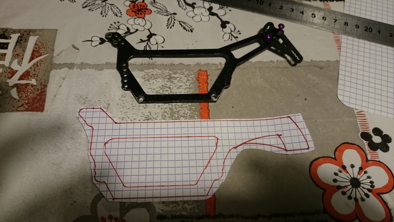

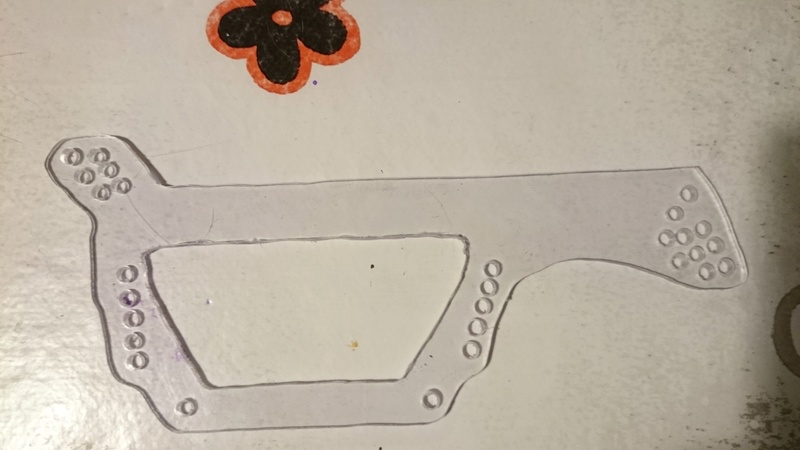

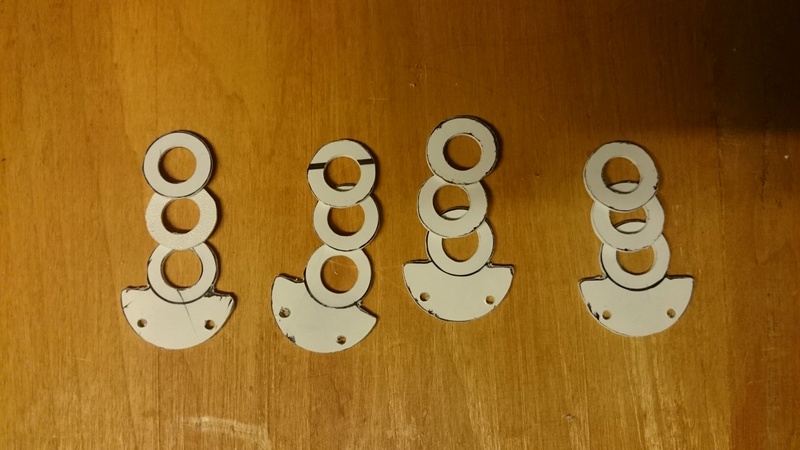

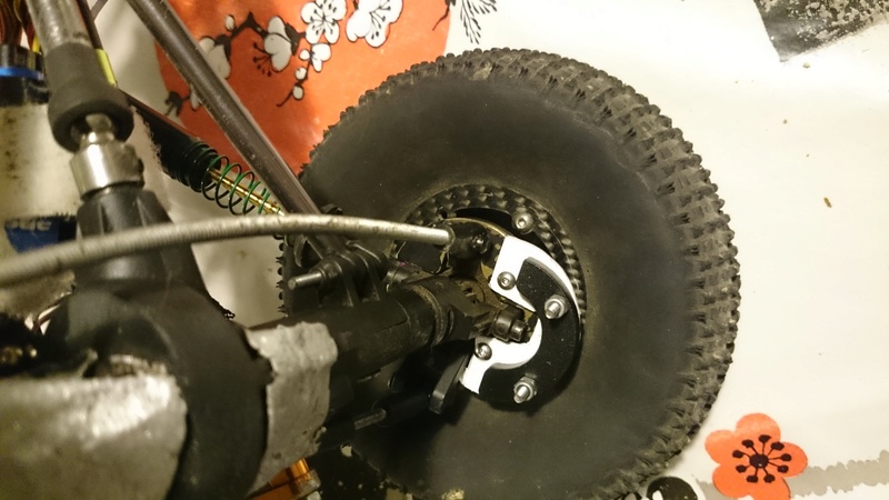

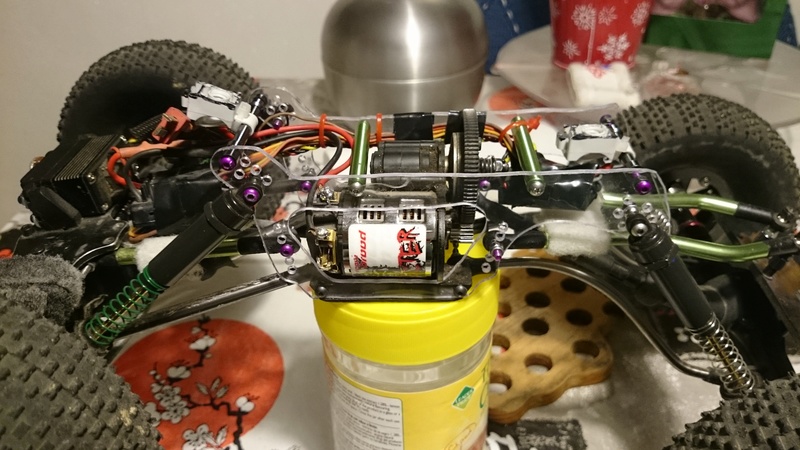

    Faute de pouvoir rouler je bricole avec ma scie a chantourner . Apres plusieurs tentatives je suis "content" de la forme du chassis en modifiant un FF4 . Pour le momet je ne sais quel matière utiliser donc pour commencer je fais un test avec le plexi.
    Découpe d un flan pour voir ce que ça donne
    C est pas tres net mais c est juste un ebauche (et j apprend a essayer de maitriser la scie)

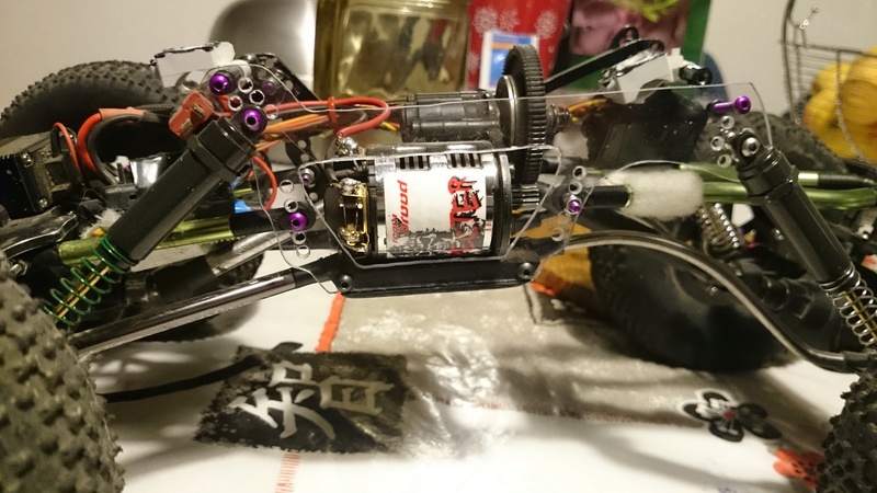

    montage test
    truespace likes this.

    Et comme d hab, dans son coin il nous prépare une machine réfléchie ;)
    En passant sur du carbone, tu pourras affiner tout ça sans soucis (y)

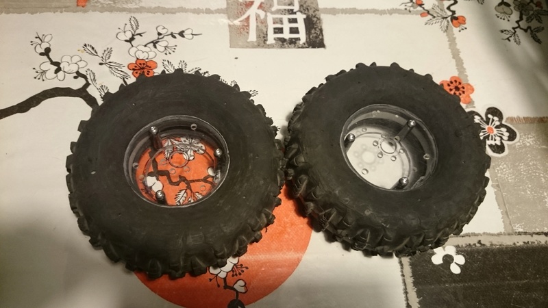

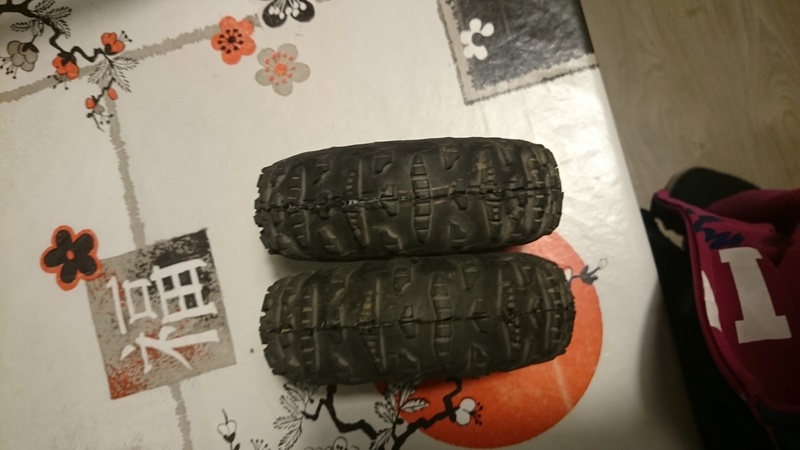

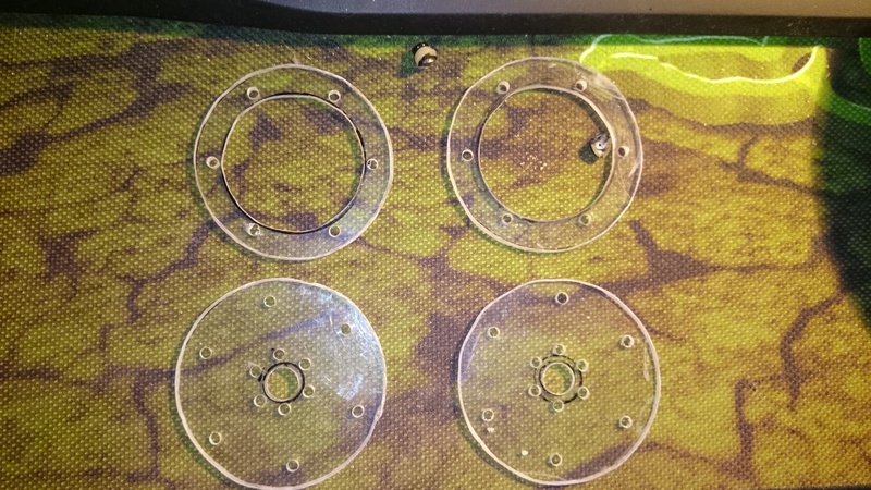

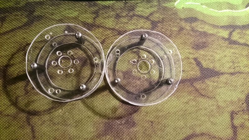

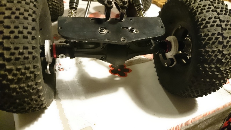

    Apres réduit en largeur des sedonas qui prenaient la poussière je me suis lance dans une tentative de fabrication de jantes
    Assemblage avant corection

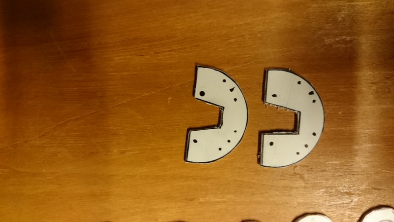

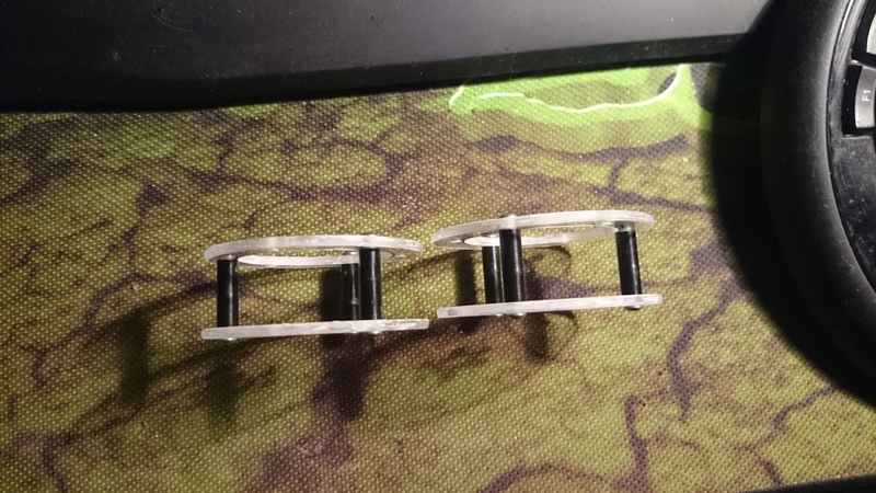

    Fabrication de supports de leste dans une autre matière , du décochoc

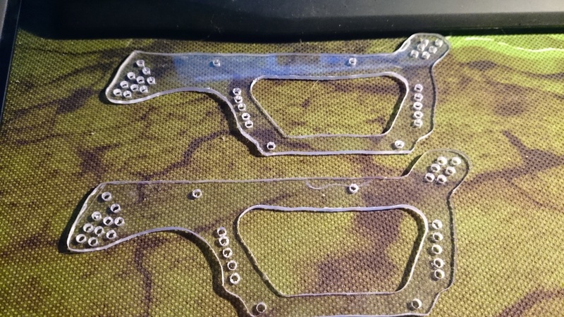

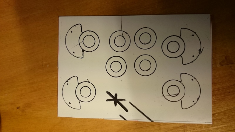

    Comme j étais lance j ai fait deux flancs en plexi pour tester ce que ça donne
    je ne pense pas que ça bien tenir le choc mais ça va me permettre de voir un peu comment l ensemble se comporte.

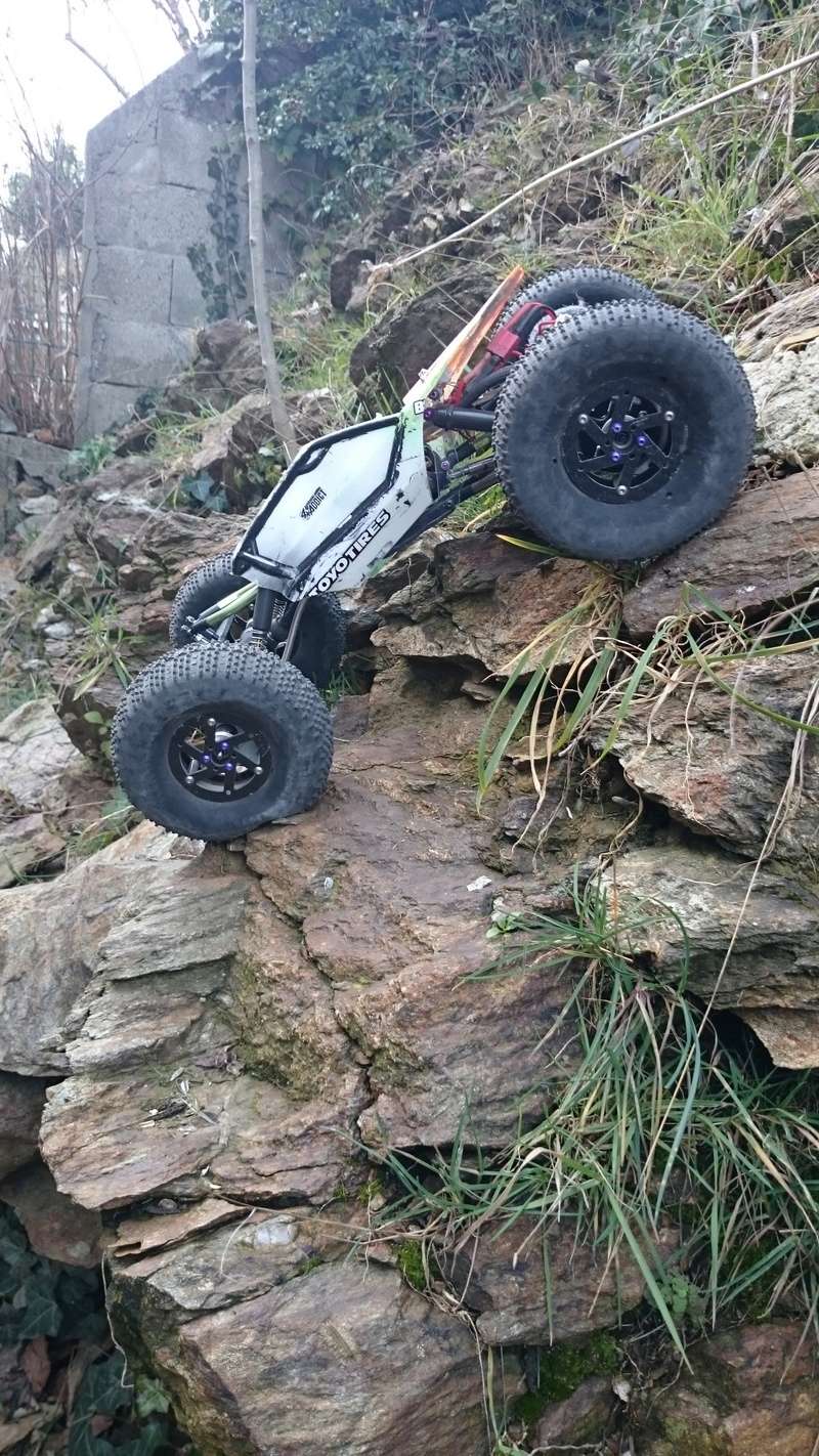

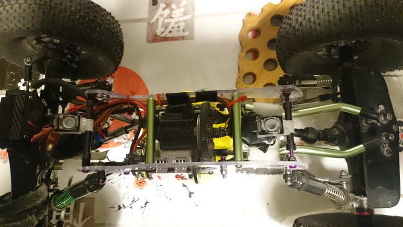

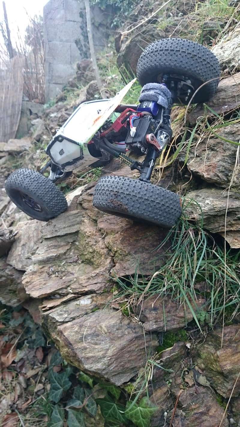

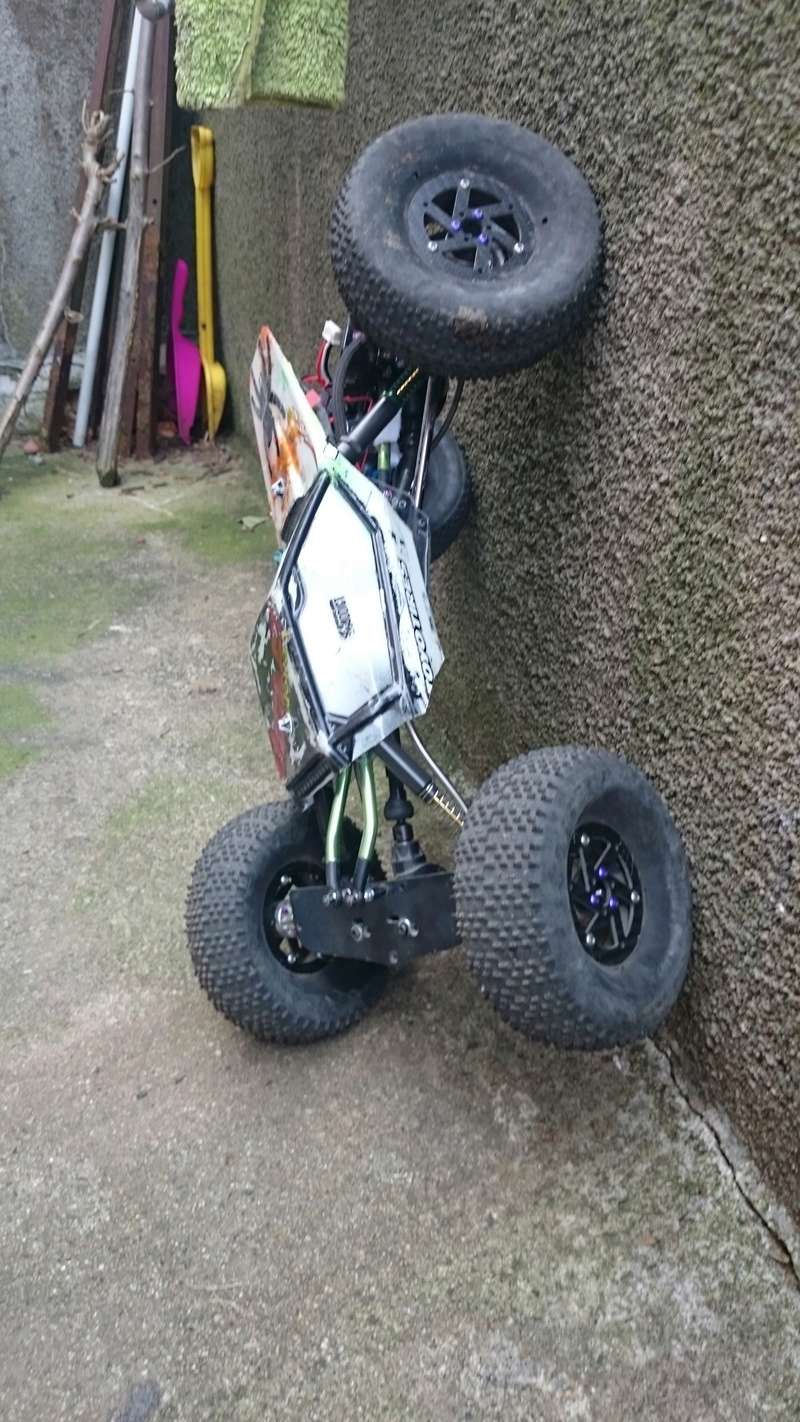

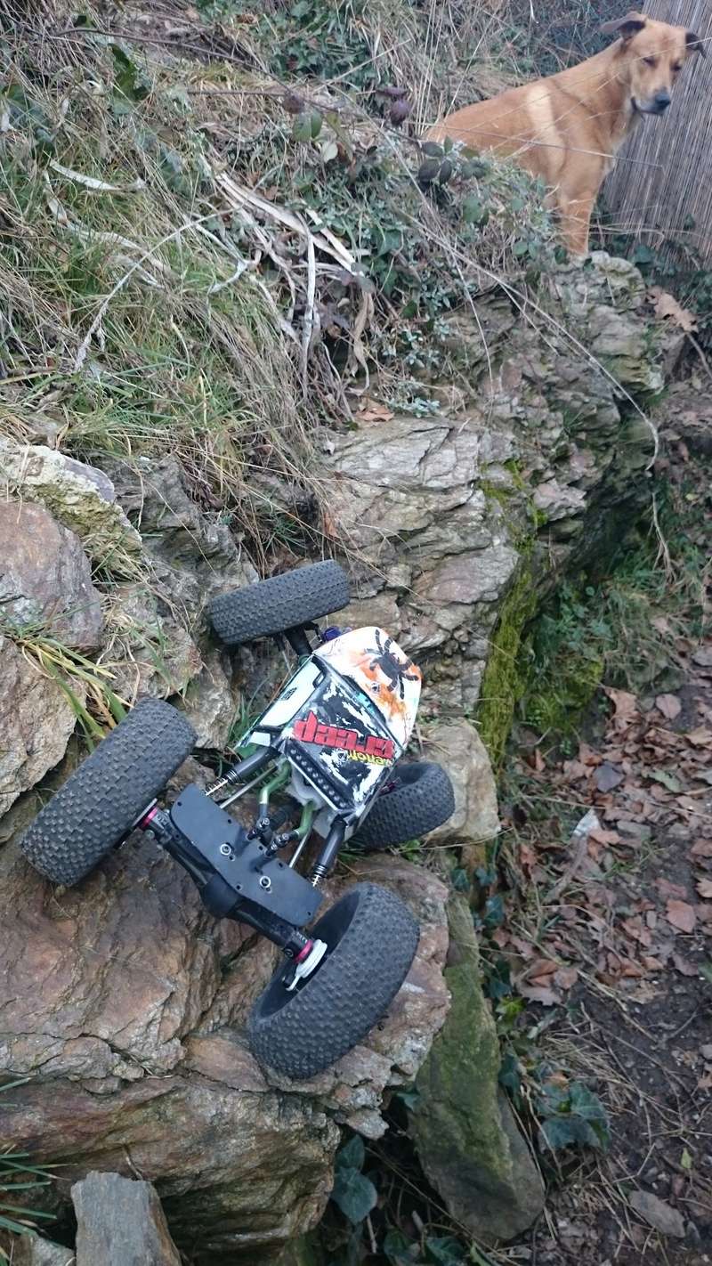

    Première petite séance de teste dans le jardin avec le châssis en plexi et malgré quelques chutes il a tenu le coup . Je suis pas trop mécontent de son comportement sauf qu il manque de souplesse sur le croisements ,mais je m en occuperai plus tard . Je vais me concentrer sur ma direction le Frankenstein tourne pas toujours de la même façon ...

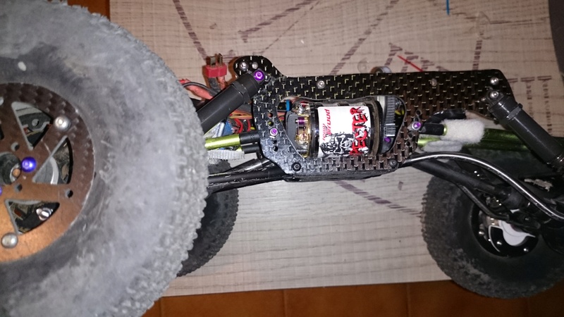

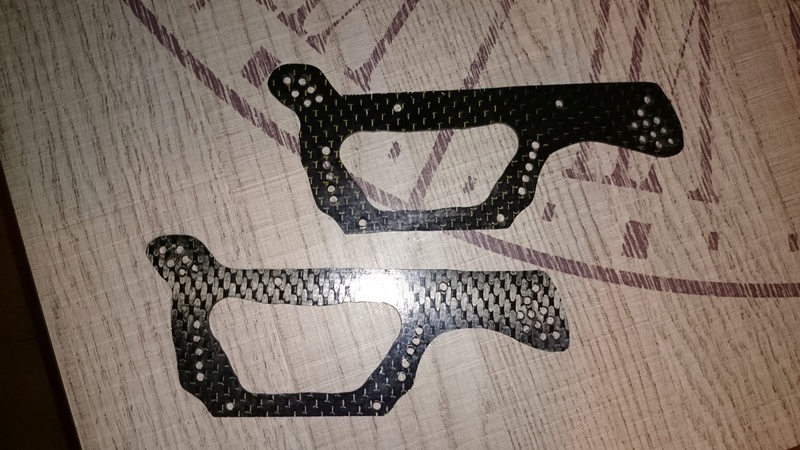

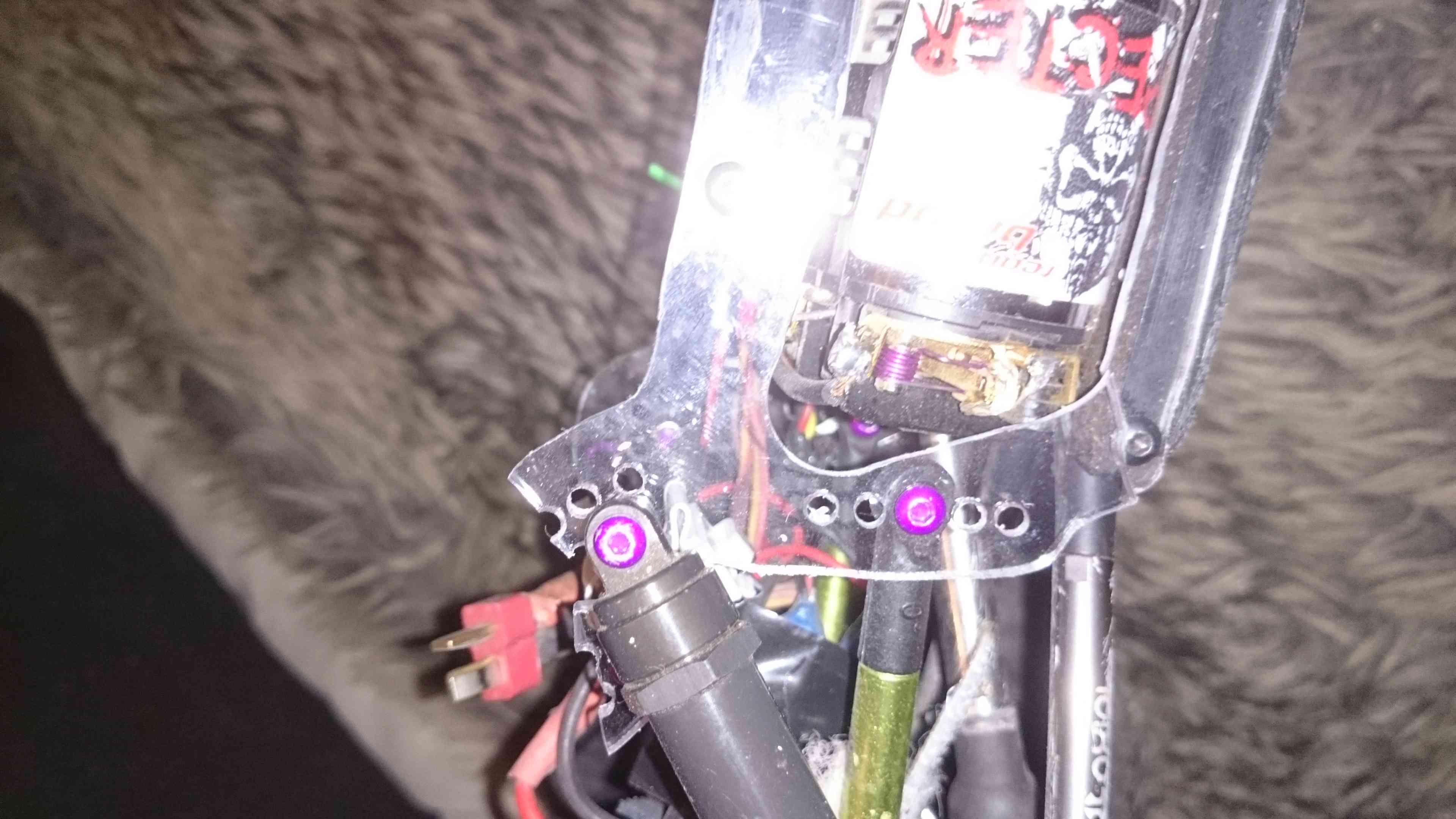

    J avais peur que le plexi ne tienne pas le choc , et effectivement il a lache pour la deuxième , mais j ai quand même eu le temps de tester un peu et j aime bien son comportement
    Cirederf m avait donné un bout de carbone que j avais oublié , je l ai retrouve e du coup j ai refait mes flancs en carbone .
    ça devrait être moins fragile ...

    en carbone cela ne devrait pas bouger .
