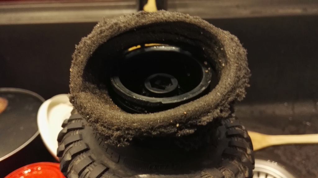

Joli coin, par contre j'espère que tu as bouché les trous dans les jantes...? Sinon dans 2 mois tes pneus sont à plat, eau + sable = destruction des mousses internes...

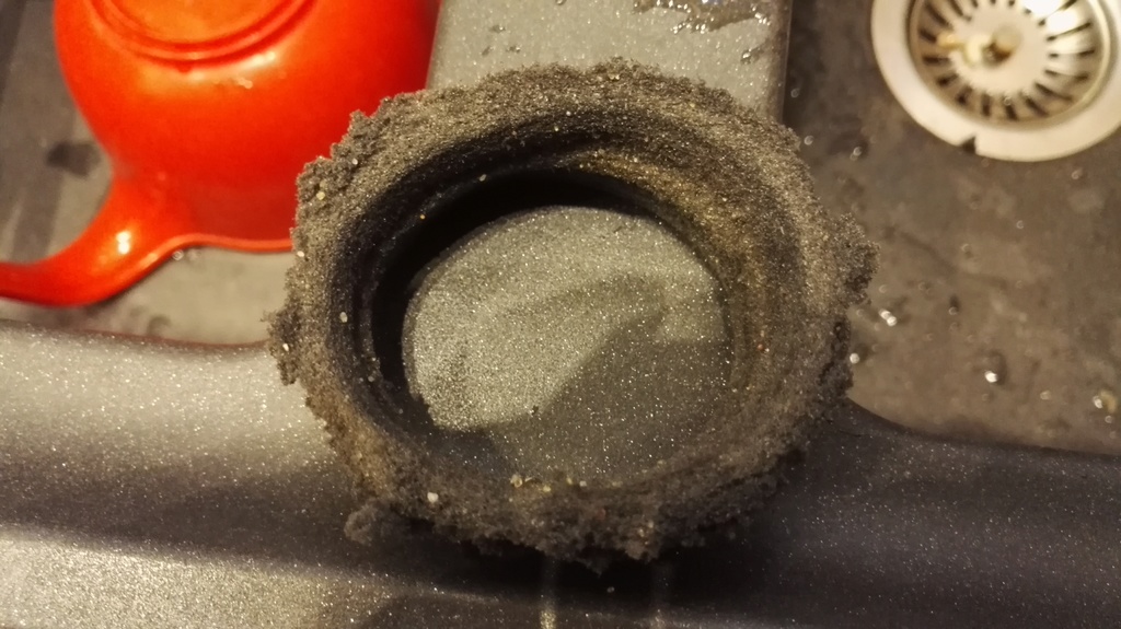

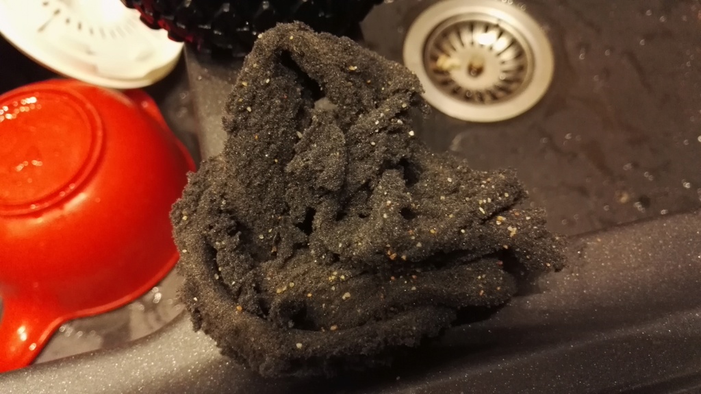

Oui les trous sont d'origine 2 par jantes de mémoire. Et si tu bouches pas y a de fortes chances que ça finisse comme ça : Un p'tit coup de colle à chaud par exemple et le tour est joué. Par contre avant de le faire essore bien tes pneus et laisse les sécher un peu, c'est à dire ne roule plus dans l'eau pendant 1 mois...
Quand j'ai acheté l'Axial d'occase, sous les Maxxis Trepador il y avait un truc dans le même genre Pourtant le monsieur il m'avait dit jamais été dans l'eau
Bah après, c'est possible que les mousses s'usent aussi naturellement, mais une chose est sure c'est que eau + sable ça accélère le vieillissement... Et je vous raconte pas l'odeur quand j'ai décollé mes pneus dans l'eau bouillante... L'eau et la vase de la Loire croupie ça sent pas franchement la rose...
