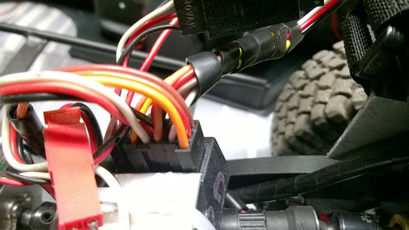

J'ai encore bouffé des nouilles... Les leds sont fonctionnelles : - veilleuses avant et arrières allumées en permanence - phares de routes commandés par le module Dr Mad - stops gérés par un module CTI PS2BR Le volant tourne et est géré par la fonction 4WS de la GT3C. Avantage avec ce système : je peux régler les fins de course de la voie réservée au volant afin de ne pas lui faire faire une rotation identique à celle du servo des roues. Je trouve que ça permet de mieux gérer l'effet sur le volant. Si je suis assez motivé, je m'attaque à insérer un micro servo dans le pilote pour lui motoriser la tête. Quoi qu'il en soit, les voies du récepteur sont bien occupées. Il n'en reste qu'une de libre.
