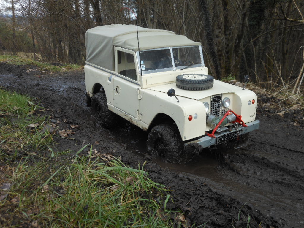

    un truc comme ça ? C'est du 1/4 et ça pèse 17 kilos . il tracte plus de 700 kilos :humhum:

    C'est une création personnelle Erick? Pas mal(y).
    oui ,pas mal merci :hihi:
