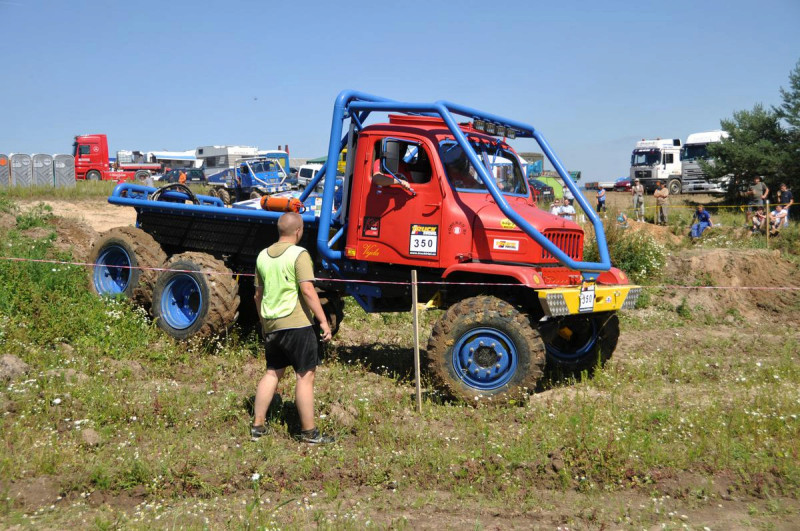

    Pour ceux qui ne savent pas trop à quoi ça ressemble, voici le modèle que je vais tenter de reproduire:
    L'échelle sera du 1/8, longueur environ 720mm, largeur 290mm et hauteur 350mm, poids estimé environ 7kg.

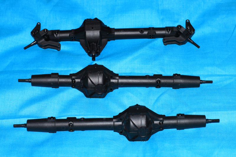

    Voilà ce que j'ai déjà; les 3 ponts de Wraith avec à l'avant les cardans de la version kit qui vont bien:

    super projet, j'y avais pensé a la place du land 109 mais je me sens pas les arrondis de la cabine... au moins pour le land j'ai deja une base...
    pour en revenir au praga, il le semble imperatif de reproduire la torsion du chassis lors des croisements, surtout en profil trial truck avec l arceau monté sur pivot au niveau du pare choc... c est un de ses signes distinctifs, et ca rendrait trop bien sur le terrain. peut etre avec un chassis riveté sur seulement 3 traverses, et la cabine et la benne fixés sur 2 points aux extrémités? :confused3:

    Oui, c'est un point que je vais respecter.
    Tout le croisement sur le Praga est en fait obtenu par déformation du châssis, cela ce voit bien sur les vidéos. D'ailleurs en regardant bien, j'ai aussi remarqué que le pont avant n'avait quasiment pas de débattement. Dans un sens c'est bien, çà évitera aux roues de venir frotter sur les ailes :rir3:
    Pour le châssis, je vais faire deux traverses principales aux extrémités (au dessus des ponts arrières et une au dessus du pont avant mais légèrement en retrait pour le servo de direction) et surement une au centre pour avoir une certaine rigidité mais tout en gardant du "flex".
    Les longerons seront fait dans du tube carré en alu ép. 2mm de 25mm de côté, coupé en 2 sur la longueur pour avoir une largeur finale de 10mm.
    Je vais aussi voir pour la fixation de la boite de Summit, peut-être faire un montage style silent bloc pour garder de la souplesse.
    Pour le plateau arrière et l'arceau de la cabine, je vais garder le principe du modèle échelle 1 c'est à dire une fixation rigide d'un côté et une articulation de l'autre :wink3:

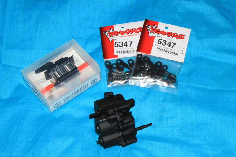

    Sinon quelques news, j'ai reçu encore quelques pièces, servo Hitec HS-7950TH, rotules et chapes de Revo et la boite du Summit reçue un peu avant:
