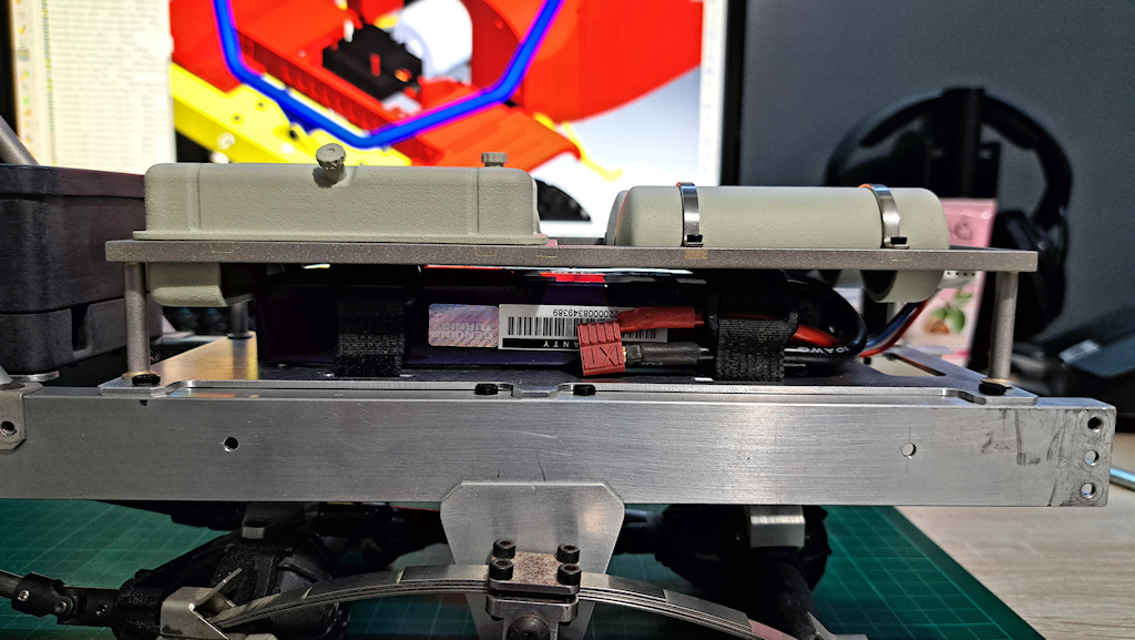

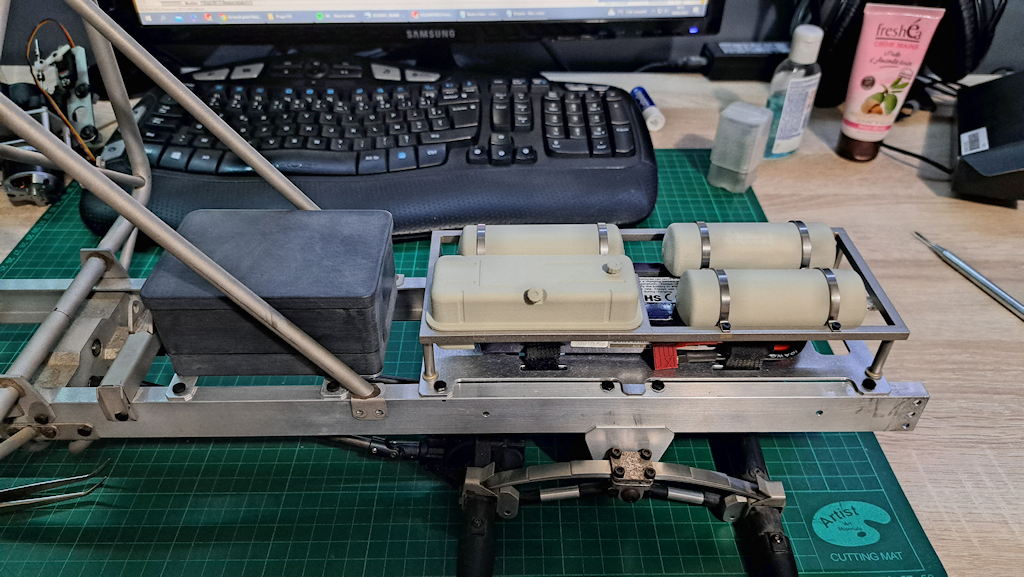

    Les dernières évolutions, j'ai avancé sur la partie arrière et l'implantation du boitier qui recevra l'électro ainsi que la platine sur laquelle sera posé l'accus.
    Pour le boitier, je suis parti d'un boitier trouvé sur Ali, modifié pour le rendre quasi similaire à ce qu'il y a sur le 1/1.
    Pour la platine de l'accus, elle est posée sur le dessus du châssis et la lipo est cachée par de fausses bouteilles d'air et un réservoir factice.

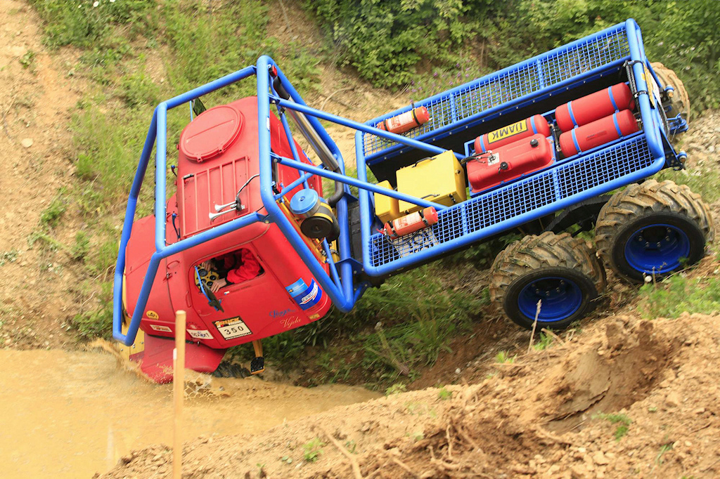

    Une petite vue du 1/1 pour illustrer:
    Et ce que ça donne sur le châssis:
    Bien sur, tout reste à accessoiriser et à fignoler.

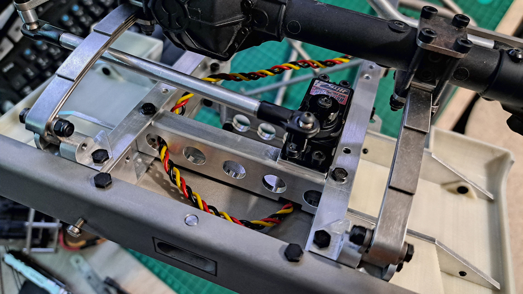

    Sur la partie avant du châssis, j'ai aussi revu quelques éléments afin de faciliter le montage.
    La traverse du servo, qui était avant en tôle pliée et vissée aux longerons par des boulons, est du coup maintenant usinée dans la masse et taraudée; pareil pour ce qui est de la fixation du pare-choc / supports de lames, des "blocs" usinés et eux aussi taraudés font la jonction de tous ces éléments.
    Plus besoin de me contorsionner avec une clé plate de 5.5 pour tenir les écrous à l'intérieur des longerons pour le vissage :hihi:
