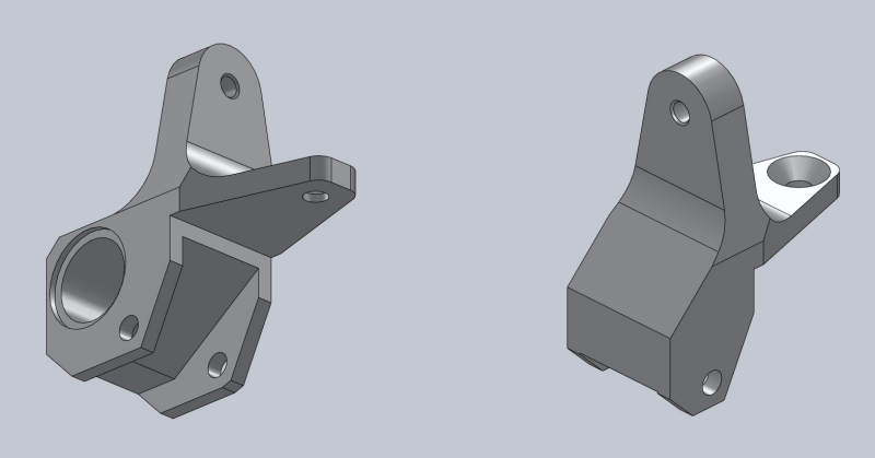

    Voilà, j'ai démarré l'usinage des fixations des tirants des ponts arrière.
    Une petite image pour vous montrer à quoi çà ressemble:
    A gauche sur l'image, la fixation pour le 1er pont arrière (avec le perçage qui recevra les roulements pour le palier des cardans) et à droite le 2ème pont.
    Une petite vue de l'ensemble monté:

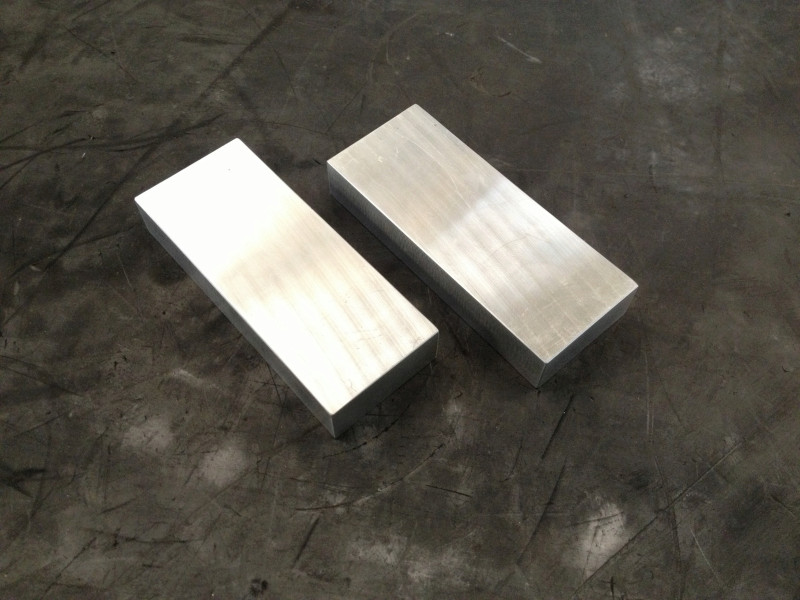

    J'ai décidé de partir d'un morceau d'Alplan qui présente l'avantage d'avoir 2 faces déjà usinées et bien parallèles, et à la même épaisseur que mes pièces:
    1ère étape, découpe et fraisage des faces.
    La cote de hauteur est définitive; par contre, j'ai laissé une sur-longueur qui va me permettre de tenir les pièces pour les usinages à venir:

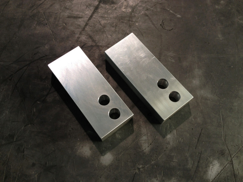

    Perçage de 2 trous d'ébauche Ø11:

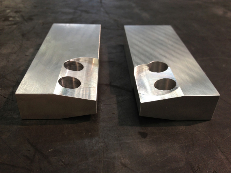

    Réalisation des pentes de la partie supérieure:
    Fraisage du premier épaulement (le surplus de matière à été coupé à la scie à ruban et les trous Ø11 me permettent de réduire le temps d'usinage):
    Ensuite perçage des trous de fixation du tirant et du carter de pont:

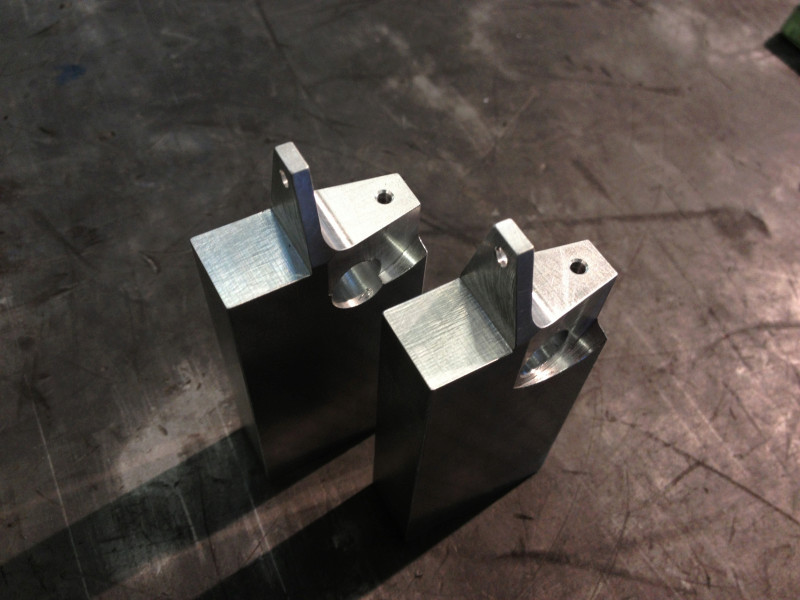

    Une autre phase réalisée ce matin:
