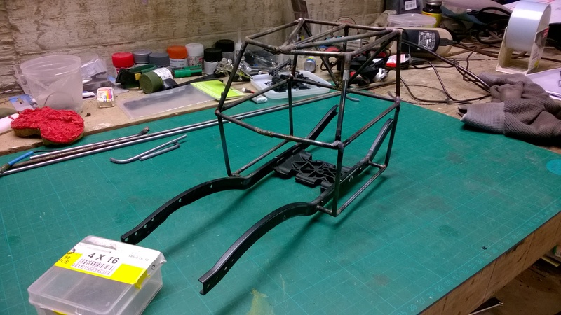

    Après ces premières présentations, début des hostilités avec la construction de la cellule centrale :
    Puis on continue avec la mise en place des supports de cellule sur le châssis SCX10 :

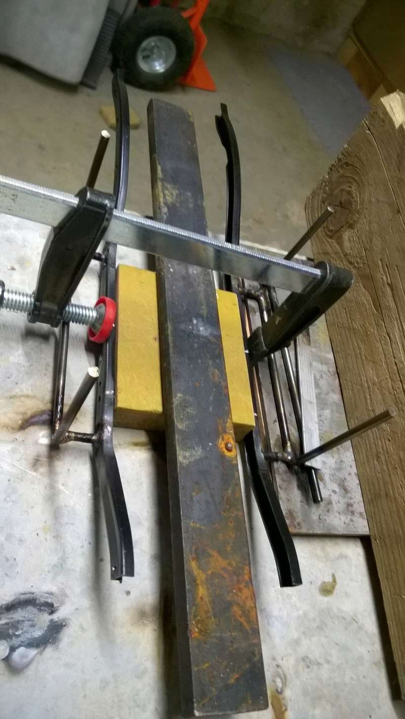

    Ouais, on fait comme on peut pour tenir les pièces entre elles. C'est franchement pas évident pour arriver à faire quelque chose de droit et symétrique.
    Soudure du châssis à la cage :

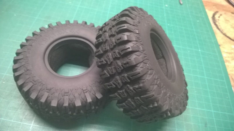

    Pour les pneus. J'ai choisi des chinoiseries en 114mm de diamètre avec un look assez sympa :

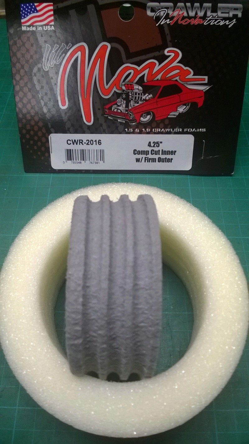

    La gomme est relativement tendre. Les mousses fournies sont très souples, à l'image des mousses des Axial Trepador. Ayant des mousses CI 4.25 en stock :
    J'ai choisi de les monter sur ces pneus. Ca passe nickel.

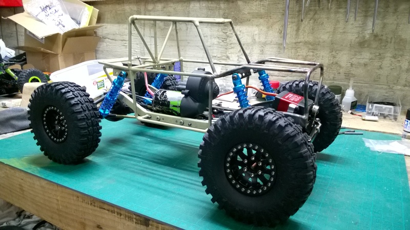

    La trans centra le est en place. Je n'ai pas résisté à mettre rapido les roues en place pour avoir un aperçu de l'ensemble :

    La bestiole est finie. Le support d'accus est posé, la trans montée, les cardans piqués sur mon Déf.
    Tout ce beau monde est monté à l'arrache histoire de voir si ça marche (enfin si ça roule plutôt).
    Les premiers tours de roue dans le garage sont concluants. Le 27T avec son pignon de 20 monté en 3S a de la gouache. Pas certain qu'il ait beaucoup de couple mais on verra en extérieur ce weekend.

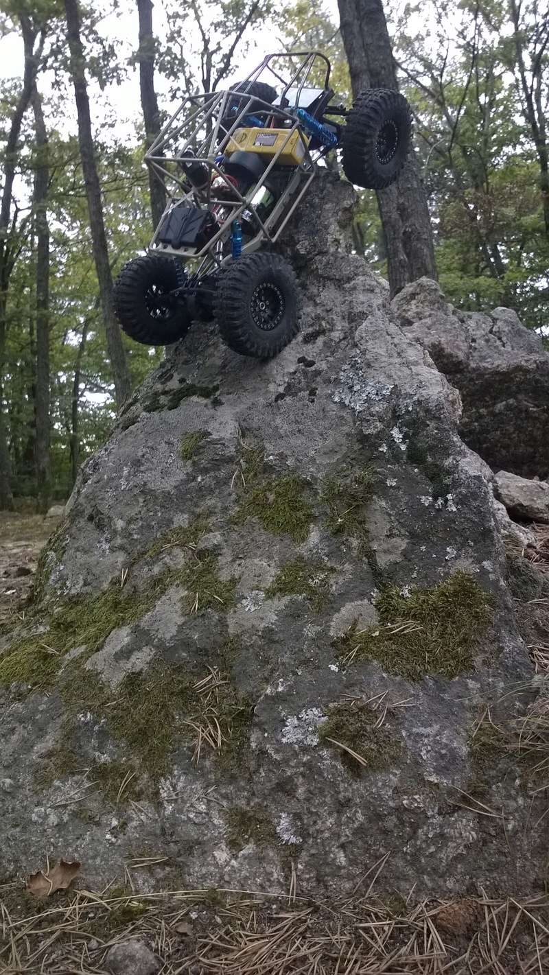

    La bestiole est allé tâter du rocher une après midi. C'est fun à piloter. C'est vif, ça envoie avec le 27T et le pignon de 20T le tout en 3S.
    Ca grimpe plutot bien même si le moteur n'a pas trop de couple mais aidé par un poids général assez faible et un centre de gravité finalement assez bas, ça passe. Je pense qu'en mettant un underdrive derrière ça aidera encore plus à le faire grimper.
    Point négatif : avec les fusées d'origine ça braque que dale !! Heureusement des fusées et porte fusées SSD sont en route.
    Sinon, j'ai aussi pu constater quelques soudures un peu faiblardes. Et sur une réception mal négociée ben ça a fini de l'achever...
    Voyons le bon coté des choses :
    1 - vaut mieux que les soudures pètent maintenant qu'une fois tout fini
    2 - ça résout aussi mon problème de calandre avant mal fichue
