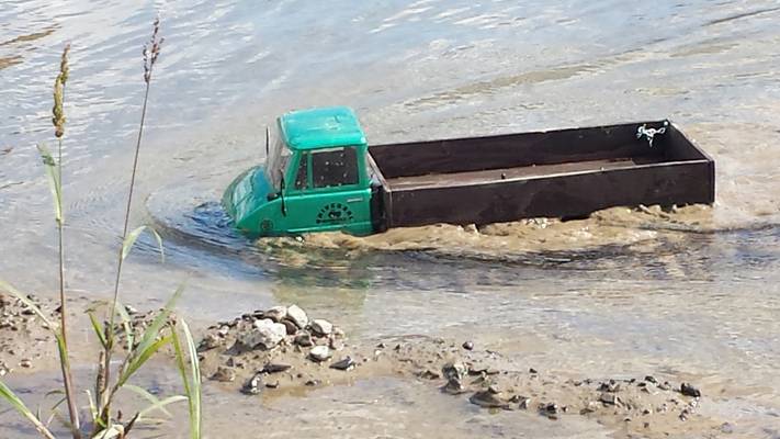

    Un petit problème lorsque j'ai atteins le lipo cutoff au mauvais endroit :roll:
