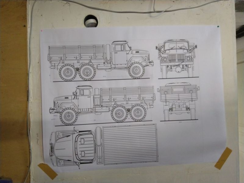

    Le modèle en question est un ZIL 131, version 6 roues. Après des recherches sur le web, j'ai trouvé des plans plutôt détaillés (face, profils, dessus) que j'ai mis directement à l'échelle et imprimé sur un beau drap de lit A0. J'ai ainsi les cotes directement pour mon projet.
    Les dimensions de la cabine ont été dictées par les capacités de mon imprimante. Limité à 200mm en XY, je suis allé au maximum. Avec les ailes qui débordent un peu, j'arrive à une échelle de 1/10,6. Ca c'est pour les obsessionnels de l'échelle :D

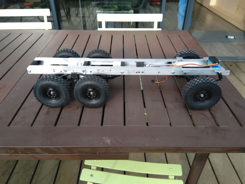

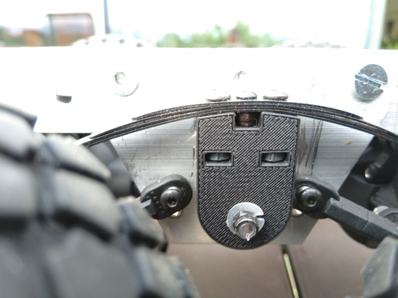

    Coté châssis, comme je l'ai dit plus haut, je suis reparti sur celui du Kamaz. Donc déja bien percé, découpé de partout mais en ces temps, faut pas trop faire le difficile pour trouver du profilé. J'avais monté le Kamaz avec 2 longerons de 20x20mm. C'est pas très scale ; du 20x10 eut été plus approprié mais pas facile d'en trouver en dehors de Merluche ou Castoche. Et comme je n'ai pas envie de faire 1h de route A/R et encore moins de faire la queue même après le 11, je crois bien que je vais rester avec ces 2 longerons.

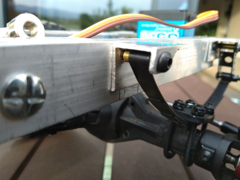

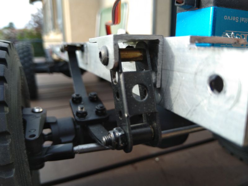

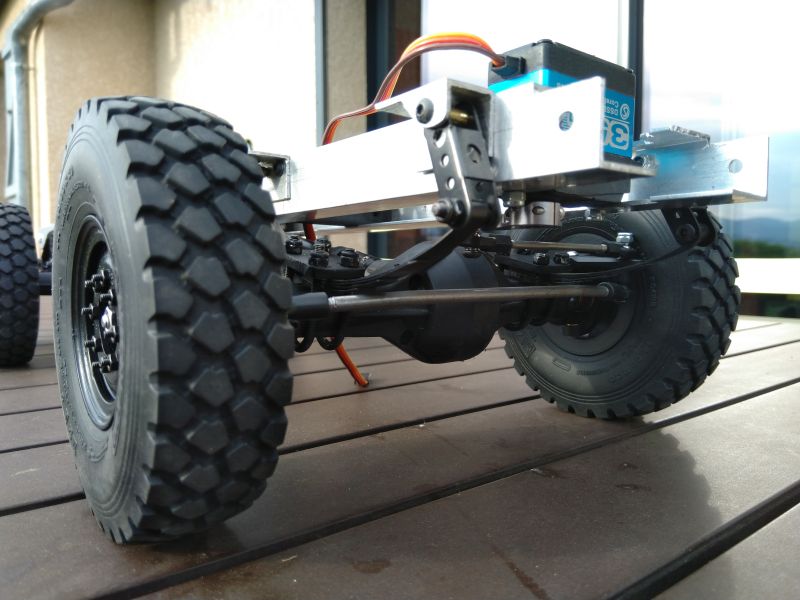

    A l'avant, montage lame bien sur. Je n'allais quand même pas faire ça à l'arrache avec un 4 liens. J'ai remonté les supports de lame au maxi vers le haut du châssis afin d'avoir un espace entre le haut de la roue et le passage de roue le plus petit possible et donc le plus près possible de la réalité. Les lames et jumelles sont raccordées au châssis par des petits supports en alu taillés dans un profilé en U de plus petite dimension que le châssis.
    Afin de minimiser les jeux au niveau des support de lame et des jumelles, j'ai inséré un rond de laiton de 4mm de diamètre extérieur et 3mm de diamètre intérieur. Ca passe nickel sur ces lames chinoises.

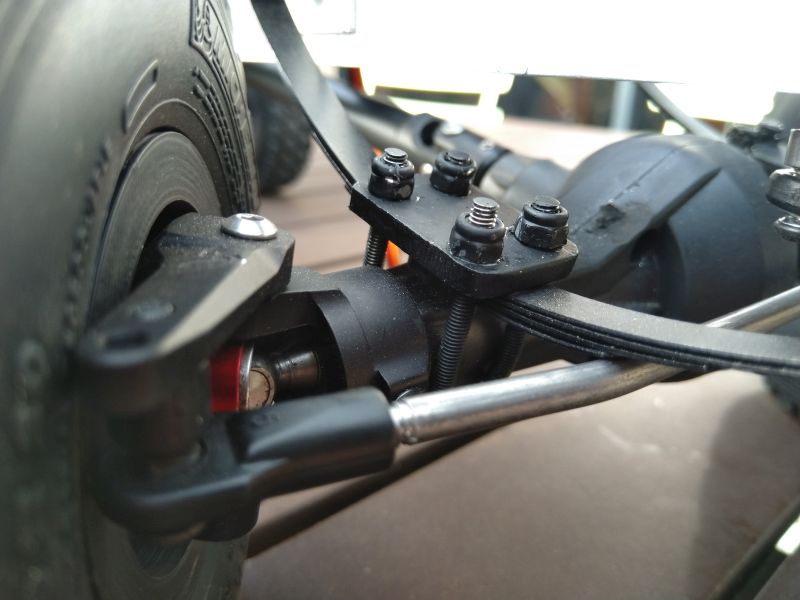

    Histoire de renforcer le coté scale, j'ai dégagé des ponts scx10 tous les supports de liens puis j'ai fabriqué des U et une plaque afin de liaisonner les lames au pont. Idéalement, un rond fileté au bout aurait été plus joli que de la tige filetée mais trouver du rond de 3mm qui ne soit pas de la corde à piano, moi y en a pas voir vu. Et fileter de la corde à piano, ben même pas en rêve. Surtout avec le matériel que j'ai.
    Au niveau des fusées et porte fusée, j'ai choisi de monter des Vanquish. Non pas pour me la péter mais parce que j'apprécie le principe de l'axe incliné entre le haut et le bas des fusées (comme le scx10-2). Cela a pour avantage de diminuer le scrub.
    Quezako ? C'est la distance sur un plan vertical entre l'axe du pneu et la droite passant par les 2 supports de fusée.
    Nous concernant, plus on est proche d'un scrub nul, moins on a besoin de sortir un servo de guerre pour faire tourner les pneus.
    Inconvénient du système Vanquish c'est que les bras de direction sont très proche des points de pivot ce qui oblige à avoir des jantes avec un déport un peu important. Mais dans mon cas, l'un dans l'autre ça va dans le bon sens. Enfin celui que je voulais.

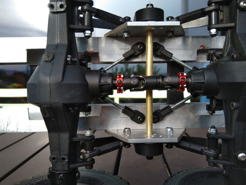

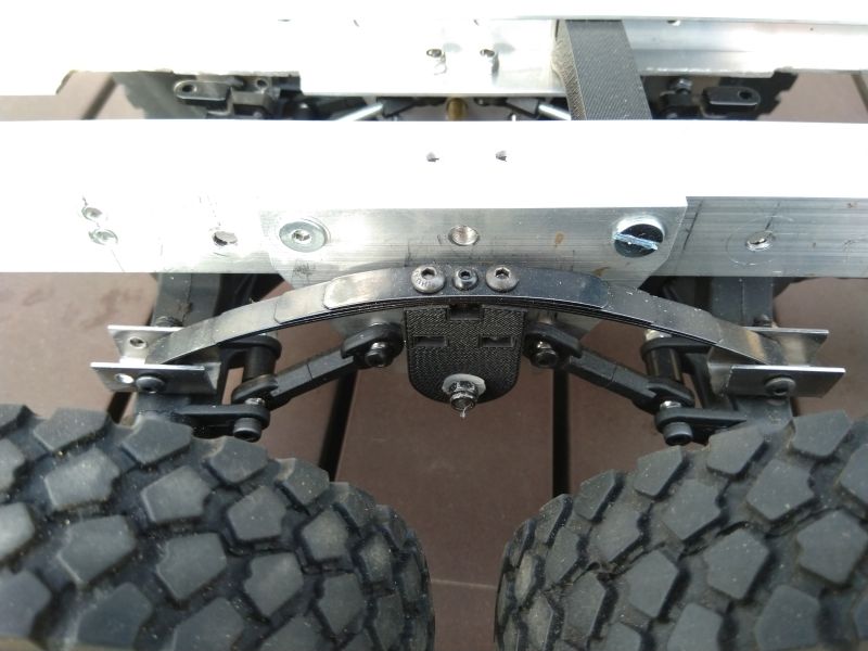

    On arrive aux ponts arrière. Ah quel bonheur de fabriquer un balancier. Fort heureusement, Cross RC a fait ça avant moi et je me suis bien inspiré de celui du HC6.
    Ma seconde paire de lames chinoises a été inversée et fixée à chaque extrémité sur un pont via une petite pièce métal faite dans un U.

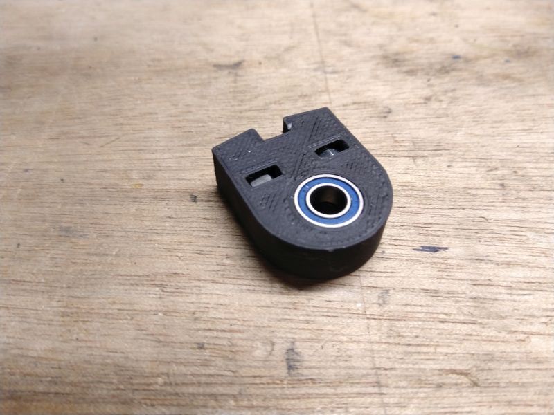

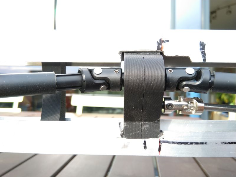

    Le pivot du balancier est une pièce 3D dans laquelle j'ai inséré un roulement. En son centre, un tube en laiton de 5mm de diamètre extérieur traverse le châssis et les pivots. Pour tenir le tout, un morceau de tige filetée dans le tube laiton avec une rondelle et une vis à chaque extrémité.
    J'ai ensuite bien galéré à régler les liens inférieurs et supérieurs afin d'avoir un fonctionnement symétrique avant arrière.
    Et quand tout a été bien réglé, je me suis rendu compte que j'avais monté le pont à double sortie à l'envers et qu'il tournait en sens opposé par rapport aux autres. Rahhhhhhh le boulet !!!!!!!!
    Et rebelote, blabla bla on refait tout dans l'autre sens. Ouf c'est fini.

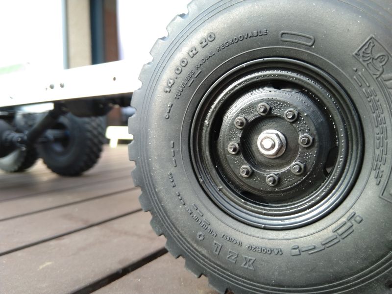

    Pendant ce temps; mon imprimante tournait à plein régime pour me sortir 6 jantes beadlock typées ZIL.
    C'est un vrai bonheur à monter. 10 vis pour chaque jante. 60 vis au total !!
    Voila résumé le montage du châssis dans sa robe actuelle :
    Ca ne m'a pas pris que 2 jours je vous rassure. J'y suis depuis le début du confinement.

    Beau boulot...ça avance bien. (y)(y) Par contre tu as des goutelettes sur t as jantes, cela m arrive aussi c est chiant. En tt cas super:bravo:

    @Daug bien vu. J'ai un peu chargé en peinture et mis au soleil pour sécher. Voila la sanction. Faut voir le bon côté des choses. On dirait que la peinture a cloqué sous l'effet de la rouille dessous. Ca tombe bien, je ne comptait pas faire un ZIL rutilant mais un machin qui a bien roulé et reconverti. :D

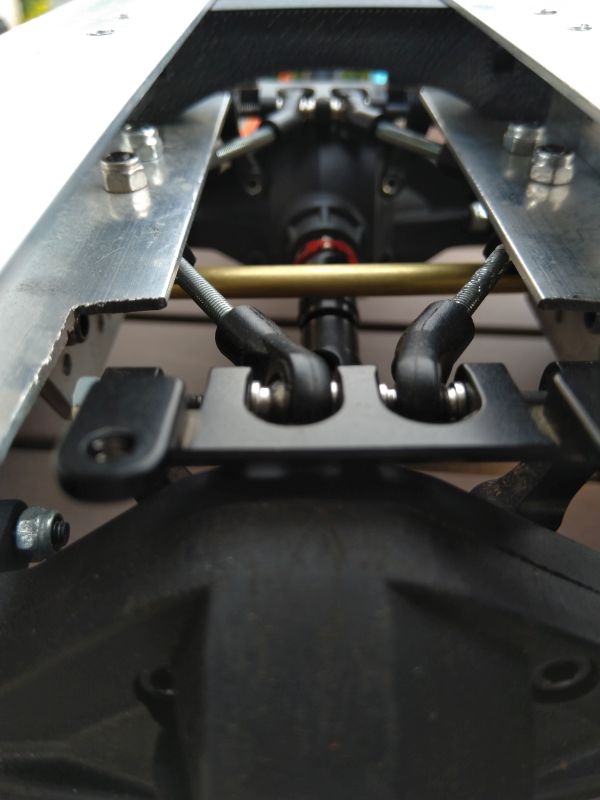

    Je regarde ton montage et je me pose une question technique un peu neuneu; les petits liens situés au dessus des ponts qui doivent je pense être un système anti-wrap, est-ce qu'ils laissent assez de liberté de mouvement au balancier?
    On voit bien les rotules sur les fixations sur les ponts mais c'est la chape qui est fixée sous le châssis qui me fait te poser cette question..
  17. benjiv
    5 476
    7 842
    Effectivement les liens supérieurs sont là pour empêcher le déplacement latéral des ponts. Vu l'implantation des chapes proches du châssis, ça limite également le débattement du balancier.
    Néanmoins, et compte tenu de la destination du projet, je trouve que ce débattement est suffisant. Je devrais faire une petite vidéo histoire de montrer tout ça.
    Je pense qu'il y a moyen d'augmenter le débattement en rajoutant une entretoise entre le châssis et les chapes. Elles auraient ainsi plus de degré de liberté.
    Par contre, faut être vigilent car on a vite fait de déboiter le cardan central quand il y a trop de débattement. C'est tout un équilibre à trouver... A la fin du projet après quelques séances de roulage.
