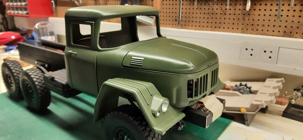

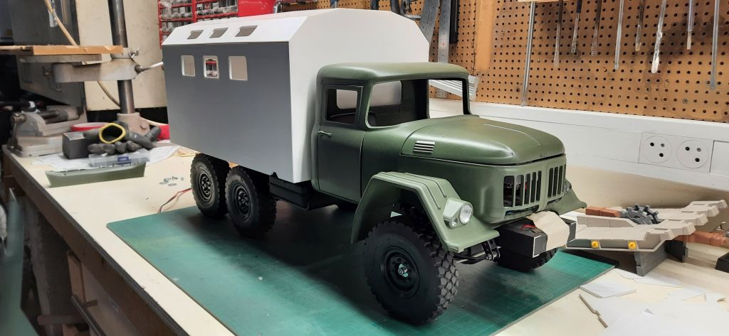

    Je passe les étapes de masticage et ponçage pour la partie carrosserie de la cabine. La couleur retenue (car je l'avais en stock) est un kaki OTAN. Bon OK l'URSS n'a pas vraiment fait partie de l'organisation mais entre 2 nuances de kaki bien malin celui qui fera la différence.

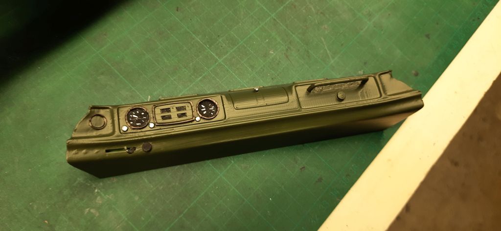

    Un peu de peinture à la mano pour le tableau de bord

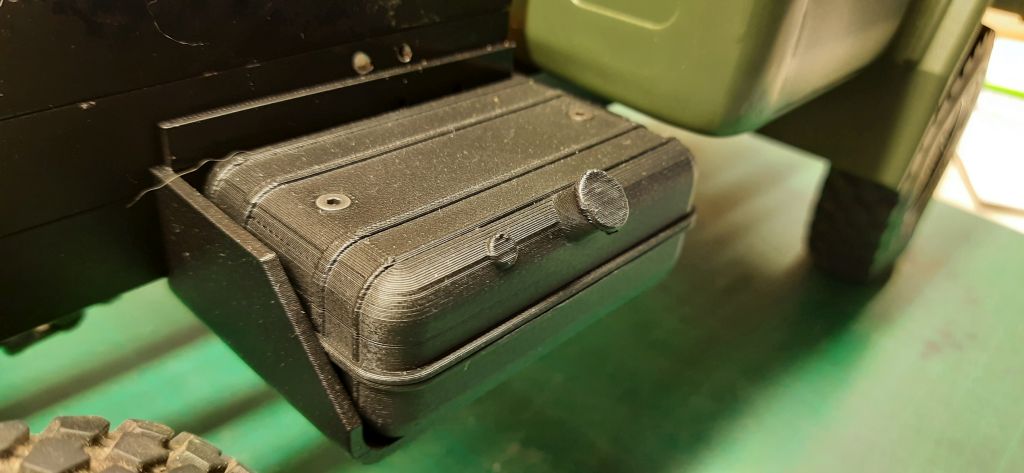

    Pose des réservoirs de carburant sur le châssis

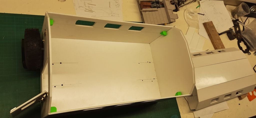

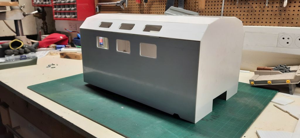

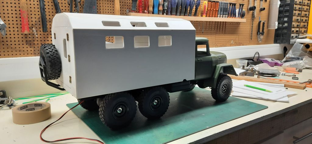

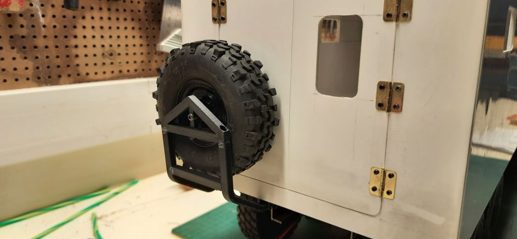

    Je me suis ensuite attaqué à la cellule arrière. Je veux une version camper mais basée sur une reconversion d'un ZIL KSHM.
    Le bâti est en komacel recouvert d'une feuille de styrène.
    L'intérieur est accessible pour permettre d'accéder à l'électronique et la batterie et faire un aménagement.

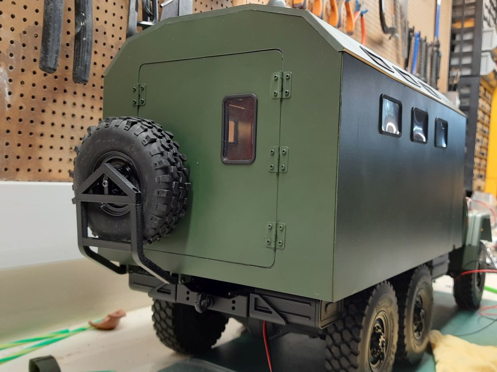

    La porte arrière est fonctionnelle. J'ai également rajouté le porte roue de secours.
    Mise en situation
    dede, fb11, zeb et 5 autres personnes aiment ça.

    Tu pourrais me donner les dimensions de ton réservoir stp:D
    En tt cas good job(y)
    fb11 et dawii aiment ça.
  15. benjiv
    5 476
    7 842
    Merci. C'est là où une bonne imprimante creuse l'écart.
    Le réservoir fait 90x60x32.

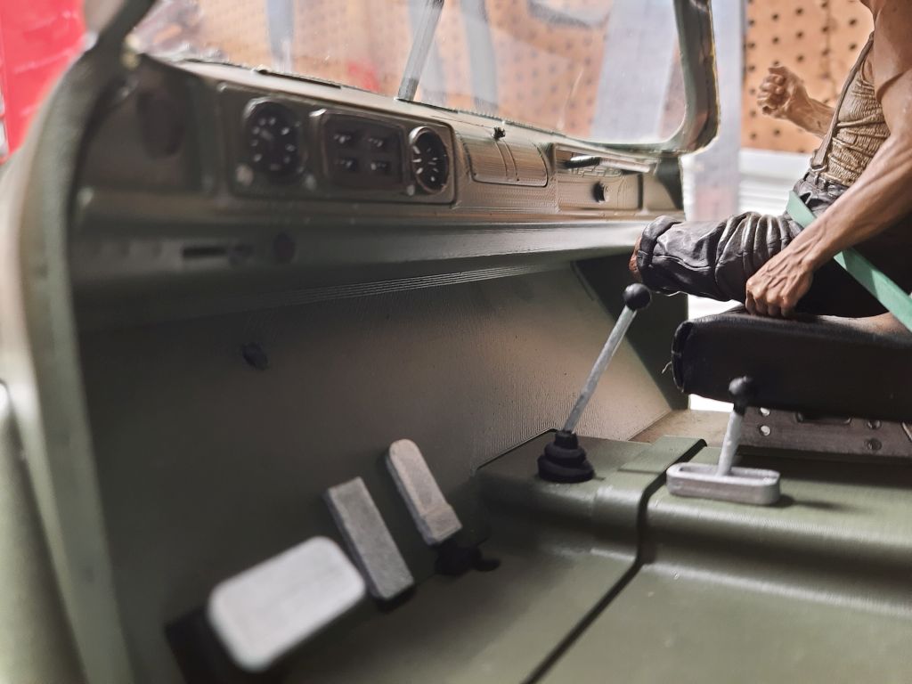

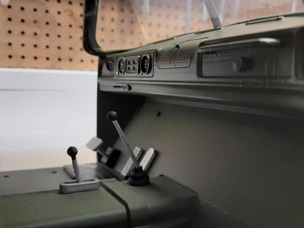

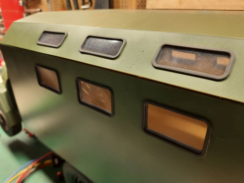

  19. benjiv
    5 476
    7 842

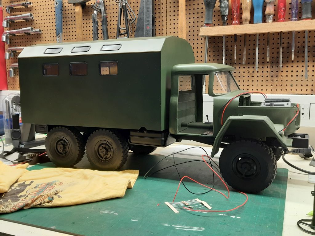

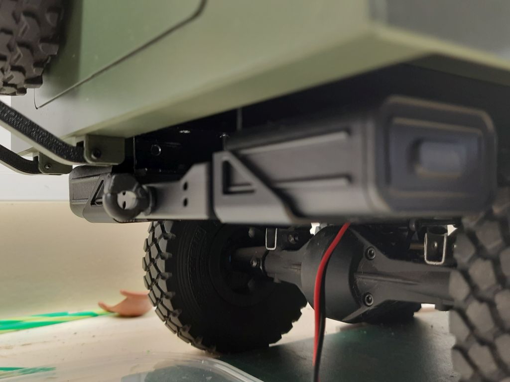

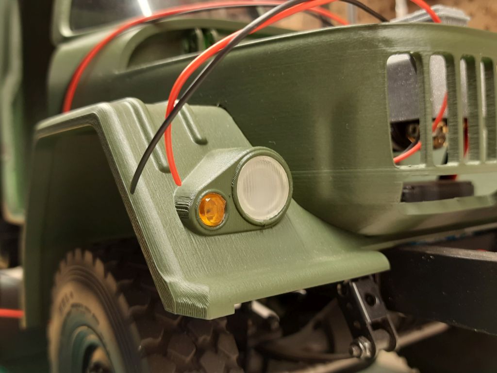

    Voici les avancées des derniers jours. Peinture de l'ensemble du véhicule, intérieur comme extérieur. Pose des fenêtres. Pose du pare brise et du tableau de bord ainsi que des accessoires de la cabine. Fabrication du PC arrière avec son crochet ainsi que les cantines latérales arrières.
    Les vitres sont prises en sandwich entre 2 pièces 3D insérées en force l'une contre l'autre.
    dede, fb11, dawii et 4 autres personnes aiment ça.
